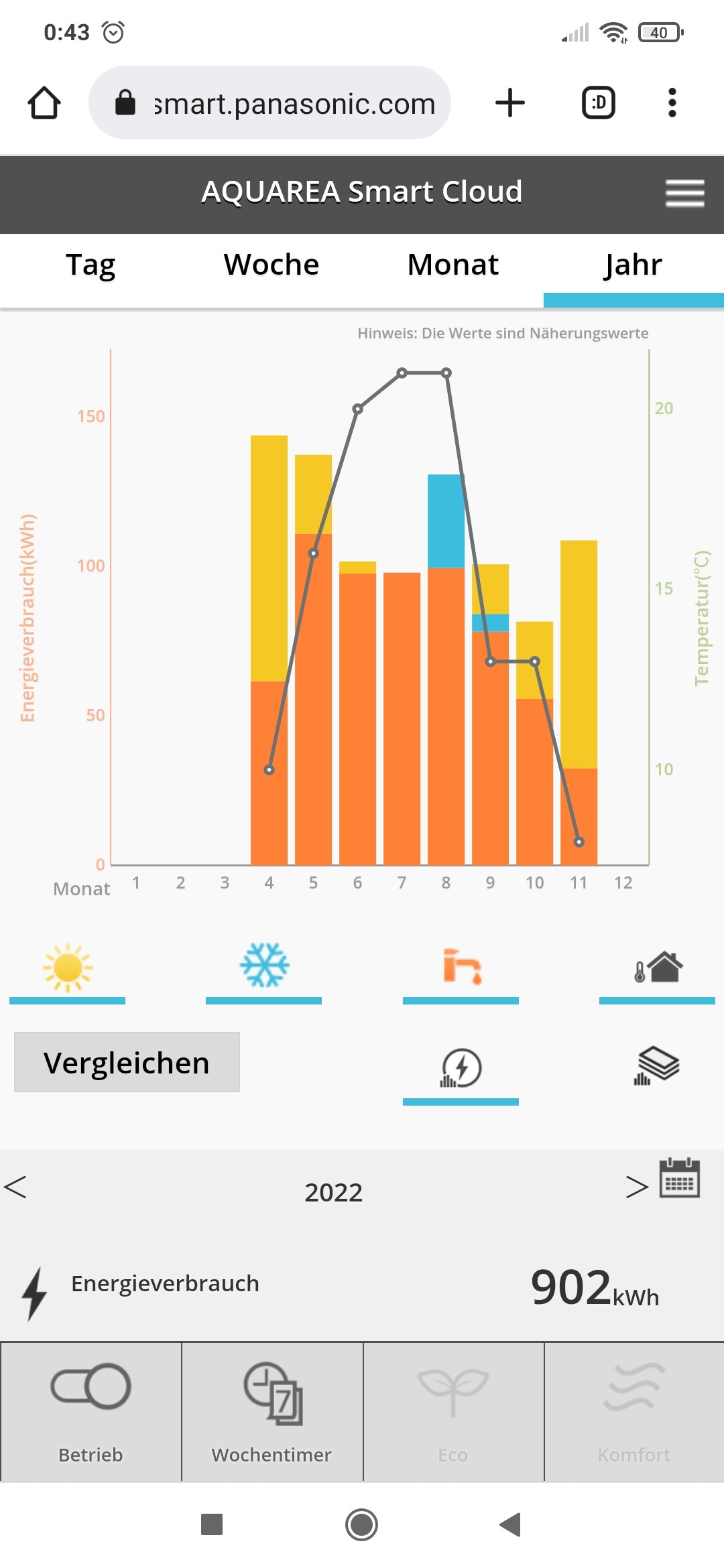

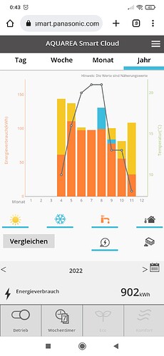

Hi, habe die 9kw Jeisha Monoblock. Beheizt bei uns 256m2 Neubau. Verwende wochentimer um die Sperrzeiten zu umgehen und mache Warmwasser immer nur mittags 13:30-15:00 Uhr auf 45 Grad Vorlauf. Bei uns hängt ein 600L schichtpufferspeicher dran und die Wärmepumpe fährt direkt in fbh und den schichtpufferspeicher über dreiwegeventil afriso. Natürlich mit fristar3wp.
Insgesamt sehr zufrieden mit Preis und Leistung.
Auch toll ist das smart cloud Modul. Damit kann man per Handy die Wärmepumpe monitoren und einschalten wenn man zB im Urlaub ist. Ich benutze das aber eher um Warmwasser nutzungsverhalten und den Verbrauch zu optimieren. Das einzige Problem ist die kaskadenschaltung von netzeBW, weil die den Tarif für Wärmepumpenstrom von 18 Cent auf 30 Cent ab Januar 2023 anheben. Hausstrom bei 35 Cent.
Anbei Foto vom Jahresverbrauch bisher, das Warmwasser Verbraucht deutlich mehr als es sollte im Moment mit ca 2kwh pro Tag.
