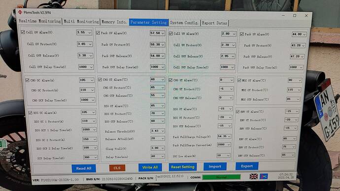

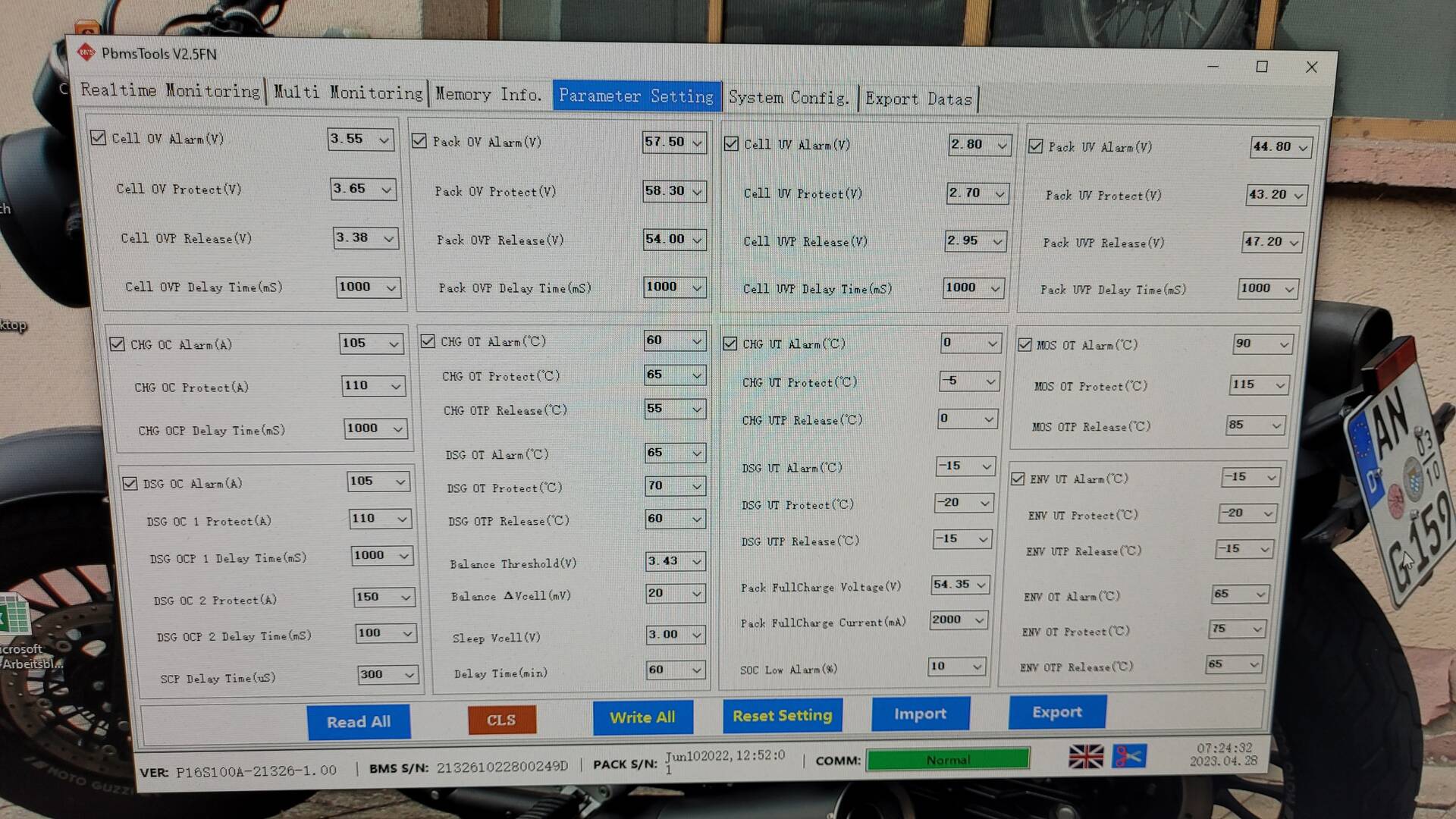

brauche eure Hilfe. Hab den FM-Solar 10kWh in Betrieb. Soweit alles gut, allerdings wurde er mit schlechten BMS Parameter ausgeliefert. Hab Kabel besorgt und via PBMStool die Parameter optimiert. -> funktioniert ?

Für den Zelldrift. Umso geringer, umso besser. Ideal wären 0mV. Eine feste Zahl zu nennen wüßte ich nicht. Ich bin mit meinen 0,003V per Neey eingefangen zufrieden. Im Batteriemonitor wirst du erkennen, wie am Ende des Ladevorgangs die Zellen auseinanderdriften. Das ist meist das Problem. Der Balancer des BMS ist im Standard nur während des Ladens aktiv und leider sehr schwach.
Mal zum PBMSTools. Welches hast du genutzt? Von wo? Mit meinen Tools konnte ich zwar die Übertragungsprotokolle des BMS ändern, aber nicht die Parameter. Da kommen bei jedem Write die roten Sternchen bei den meisten Sachen und es wird nichts gespeichert.
@xilli die Roten Sterne hat ich auch, das liegt am Zeichensatz von Windows...man muss , mit . tauschen (US Layout) und übernehmen und Windoofs neustarten dann ging es bei mir.

Bin gerade mal das Dokument PACE BMS Einstellung Dokumentation - Google Docs durchgegangen. Meine Einstellungen bei Auslieferung meiner Delong Batterie sind eher noch höher als die von Alexander Christian dort dokumentierten verbesserten Werte.
Kann dazu jemand etwas sagen ob diese ggf. zu hoch sind?
Cell OV Alarm: 3.6
Cell OV Protect: 3.7
Cell OVP Release: 3.38 (niedriger als in der Doku)
Pack OV Alarm: 57.60
Pack OV Protect: 59.2
Pack OVP Release: 54.08 (niedriger als in der Doku)
Die ganzen Temperatur Alarme sind ca. 10 Grad höher als in google docs - hier würde ich tippen, dass niedriger besser ist für die Zellen - sollten die wirklich so warm werden. Meine Batterie 60-70 Grad - Google Docs 50-55 Grad
Balance Threshold steht auf 3.5 - Doku 3.35

hab schon im Dezember geschrieben das die Delong Werte viel zu hoch sind.. egal ob Spannungen oder Grad...habe meine nach der Doku angepasst und zum teil verfeinert je nach Akku und vorlieben...
Das BMS is ja wenn man so will die letzte Sicherung und da muss jeder für sich selbst entscheiden wenn die greift...
hab ich bei mir sogar auf 3.3V eingestellt
da bei mir schon bei 3,45V Zellenspannug Schluß (Einstellung Victron) weil da der Zellendrift zu weit auseinander geht.
