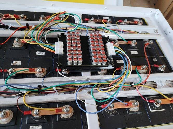

@helge Seltsam, aber bei mir driften die Zellspannungen beim Laden je mehr auseinander, je höher der SoC ist. Das Laden wird dann abgeschaltet, wenn eine Zelle das Max. erreicht hat. Das ist oft erst schon bei 92% SoC der Fall. Man sieht dann tatsächlich, dass nur noch geringe Ströme fliessen doch gross passiert da nichts mehr. Wenn am Abend Energie entnommen wird, dann gleichen sich die Spannungen aber rasch an. Irgendwie sehe ich da gar kein Balancing. Erst, wenn Energie entzogen wird, gleichen sich die Zell-Spannungen an.
Da würde ichmal Balancieren. Serielles balancing, im Wiki hier.
@robby3 das BMS ist hoffnungslos überfordert, mit dem Zellausgleich,
ohne "Last" auf der "HIGH" Zelle kommt das niemals! wieder in ein gutes LVL,

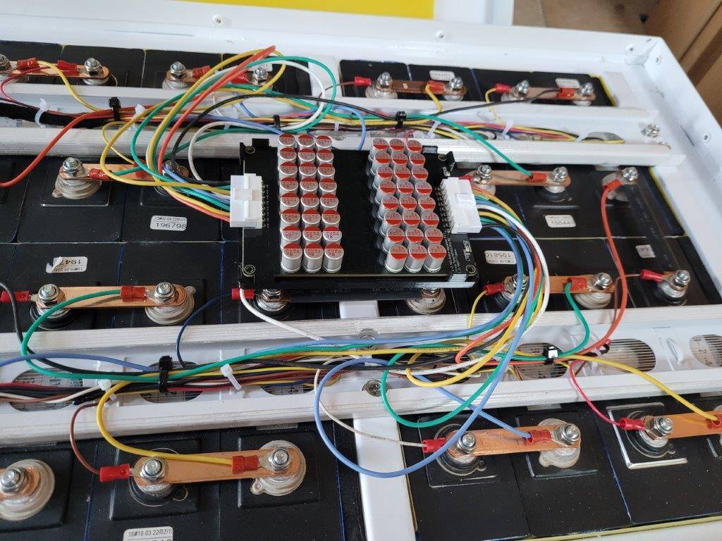

Bau dir ein aktiven Balancer zusätzlich ein, und klemme diesen direkt auf die Zellanschlüsse, dann kümmert sich dieses Tool um die Disbalance.
Beispiel meiner 2P18S neukonfiguration (Zellen wurden ALLE auf 2.6V entladen um sie im Pack optimal zusammenzustellen) - Aktivbalancer NEEY 4A
das ist der Tag der Inbetriebnahme des Zellpacks, Erhaltung(Float) deaktiviert.
Der Folgetag mit aktiviertem Foat.
ich denke, die Bilder sprechen für sich

Aktiver Balancer ist fast ein muss! Ohne driften die Zellen schnell auseinander, wenn sie nicht länger bei 100% gehalten werden. Habe zusätzlich am Victron die Ladespannung soweit gedrosselt, dass die Packspannung bei 16s nicht über 54.39V gehen kann. Eine Zelle habe ich, die immer etwas aus der Reihe tanzt und nach oben abhaut. Mit der Einstellung bleibt sie fast immer unter 3,5V bis sich alle anderen angeglichen haben. Nach kurzer Zeit pendeln dann alle um die 3,400V! Ohne aktiven Balancer ging die gnadenlos in den Cut-off...

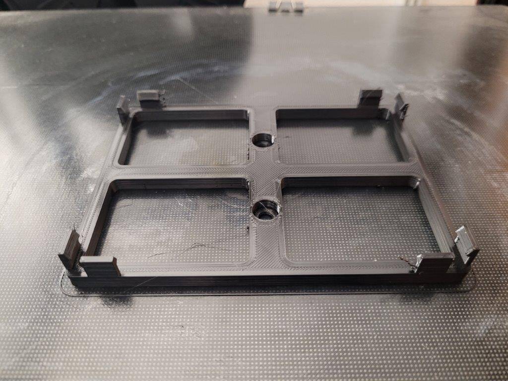

Hatte den Pack ja schon einige Wochen ohne aktiven Balancer in betrieb. Dabei ist schnell aufgefallen, dass Zelle 15 einen ticken schneller voll war als die anderen und über 3,65V ging. Seit dem aktiven Balancer ist es deutlich besser. Aber das kann ja jeder für sich selbst entscheiden. Bin vollstens zufrieden, wie es jetzt seit zwei Monaten läuft. Der aktive Balancer hat bei Am... knapp 60€ gekostet. Dazu noch 17 Quetschkabelschuhe, einen 3D gedruckten Halter und 2h Arbeit. Wie gesagt, bin voll zufrieden.

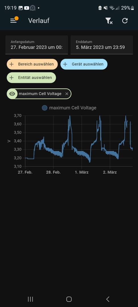

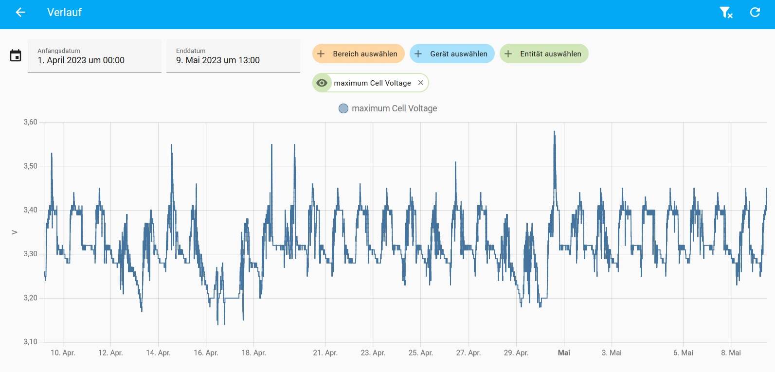

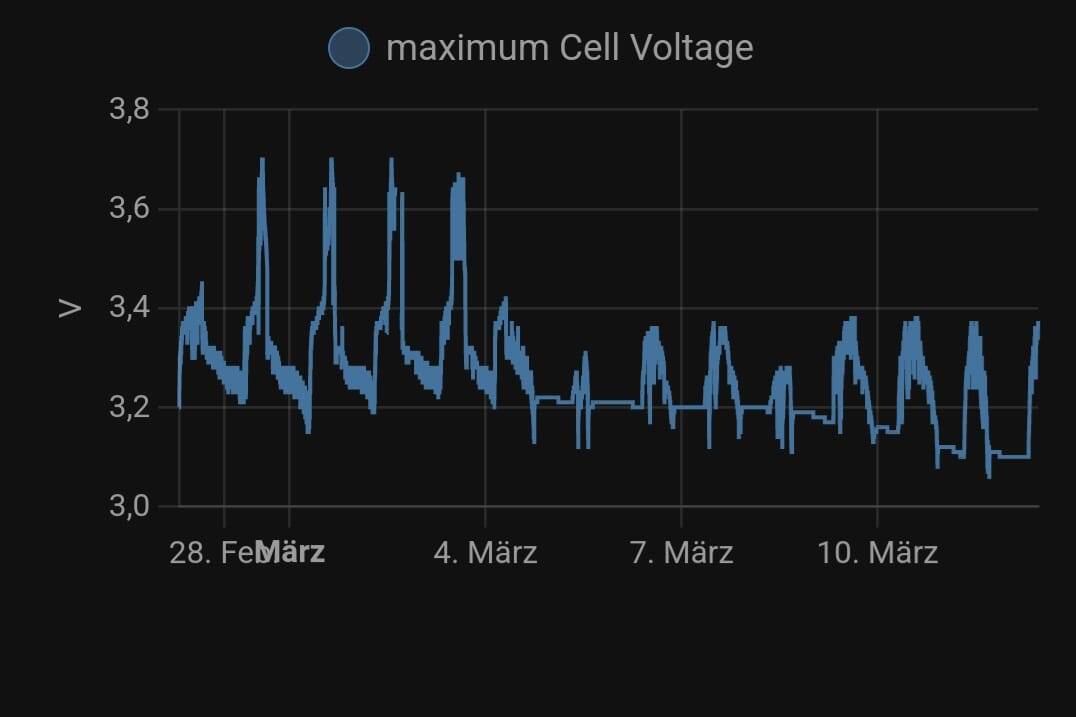

Im Anhang nochmal ein Screenshot meiner VcellMax der letzten 30 Tage. Wenn mal schlechtes Wetter war, driftet die eine Zelle wieder etwas ab. Die hat wahrscheinlich etwas weniger Kapazität als der Rest. Ohne den aktiven Balancer ging die immer in den Cut-off und die anderen Zellen würden nur schwer bis 100% geladen.
So sah das vor dem aktiven Balancing aus.

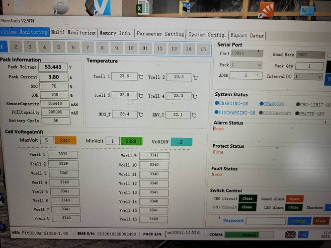

Wie sieht es bei euch aus wenn die Zellen geladen sind. Springen bei euch die Sensoren auch hin und her?
Wenn ich es von Hand messe sind die Zellen perfekt balanciert.
Im Ruhezustand stehen die ziemlich stabil. Aktuell bei leichter Ladung +-2mV laut BMS. Wenn mit hoher Leistung geladen/entladen wird, zappeln die schon etwas mehr. Gegen gemessen hab ich die noch nie. Müsste dazu ca 30 Schrauben entfernen umd den Pack zu öffnen.
