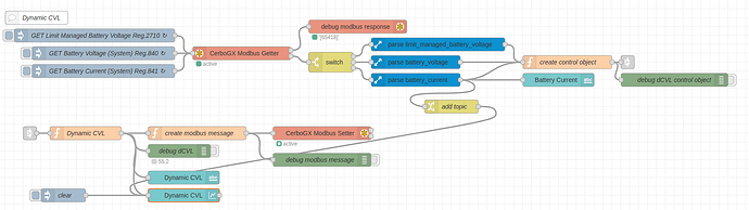

Zum Thema "dynamisches Charge Voltage Limit" (Dynamic CVL): Mit sowas wie NodeRED kann man sich das selbst basteln. Angeregt durch einen Facebook Beitrag in der dortigen Victron Gruppe hab ich da mal was gebastelt:
Das System holt sich per Modbus vom Cerbo die relevanten Informationen (aktuelles Limit, aktuelle Batteriespannung und aktueller Batteriestrom) und entscheidet dann, wie die Lade-Spannung einzustellen ist, damit das Limit nicht (dauerhaft) überschritten wird. Das Ergebnis wird wieder per Modbus zum Cerbo geschrieben.
Das funktioniert schon ganz gut. Der dynamische CVL Wert sieht bei mir noch etwas aus wie ein Sägezahn, aber es funktioniert. Bin nicht so der Nerd in Sachen Regelungstechnik. Wäre schöner wenn es sauber und glatt läuft. Aber besser so, als das System immer wieder den Akku abschalten lassen.
Wenn jemand Interesse dran hat: Einfach melden (und hoffen dass ich es hier lese, bekomme irgendwie keine Benachrichtigungsmail wenn es was neues gibt). Dann kann ich die Details teilen.

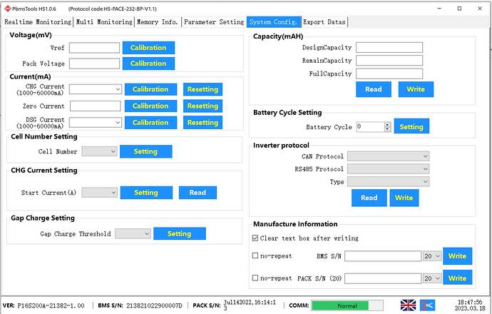

Ich habe jetzt ein Ersatz für mein Pace BMS bekommen und mit voller Hoffnung heute wieder verbaut. Ich habe gleich mal mit der Software geprüft was eingestellt wurde.
CAN Protocol VICTRON_CAN

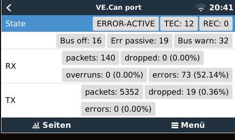

Gleich mal ein Typ A und Typ B Kabel ausprobiert aber wieder wurde BMS nicht erkannt.
Ich frag einfach mal blöde:

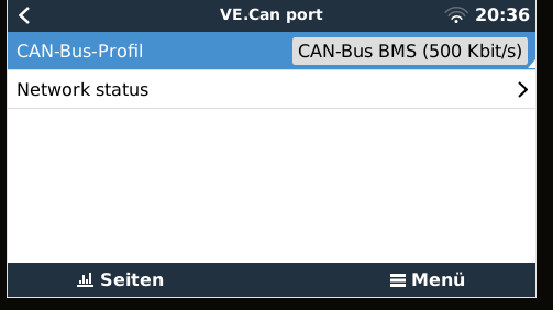

Ihr nutz den vierten Anschluss von rechts an der Batterie und schließt dort den Stecker mit Battery BMS CAN-type A Beschriftung an?
Das Gegenstück mit der Bechriftung Victron VE CAN schließt ihr an den Cerbo VE CAN Port an?
VE-CAN habt ihr auf dem Cerbo GX auf CAN-BUS BMS gestellt?
Ich bekomme leider wohl keine Verbindnung hin
@leverkusen3 Cerbo durchstarten kann helfen
Der DIP Schalter musste 1= On sein. Jetzt wird das PACE BMS bei mir als Victron Batterie im Cerbo GX erkannt.

bin schon länger stiller Mitleser und hätte ne kurze Frage. Lässt sich das Inverter Protokoll auch beim 100er einstellen? Bekomme da ne Fehlermeldung, wenn ich auf read gehe um zu sehen, was aktuell eingestellt ist.
Im Victron wird es als Pylontech erkannt und funktioniert soweit auch gut alles. Würde es überhaupt was bringen, es auf Victron Protokoll umzustellen?

Edit: Mit dem Jakiber Tool hat es geklappt. Der Victron erkennt sie jetzt allerdings als LEOCH Batterie. Die übermittelten Werte stimmen aber. Zellenspannung, Temperatur, SOC, Spannung, Strom usw.
Als Pylontech Gerät hat das PACE bei mir falsche Werte für die Temperatur aber DVCC wird automatisch forciert. Als Victron Gerät stimmt die Temperatur aber DVCC muss erst aktiviert werden.

Für mich ist es daher höchst erstaunlich, dass einige von Euch das PACE BMS offenbar mit den Kabeln von Victron oder wie auch immer zum Laufen gebracht haben. Darüber hinaus habe ich verstanden, dass ich für das PACE BMS noch das Protokol über die RS232 mit der PBMSTools V2.5FN software einstellen sollte - manche sagen Pylontec wäre die richtige Wahl, andere haben auch Victron CAN-Bus zur Auswahl.
