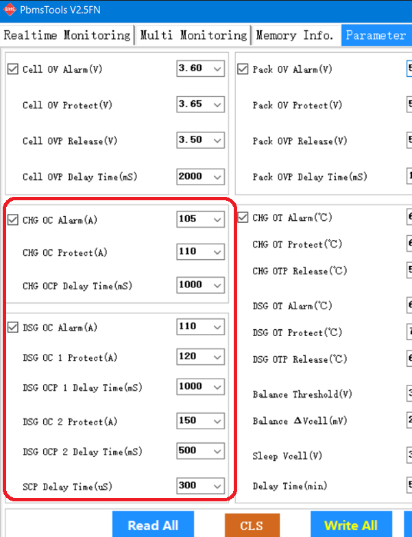

Eigentlich solltest du das größtenteils Victron-Seitig einstellen.
beim BMS sind Lade-/Entlade Limits hier einzustellen:
Das heißt aber nicht, dass das BMS nicht zeitweise niedrigere CCL-Werte an Victron schickt.
das passiert durchaus häufig sogar. z.B. wenn die Batterie schon fast voll ist, und das BMS keine hohen Ladeströme mehr sehen will.

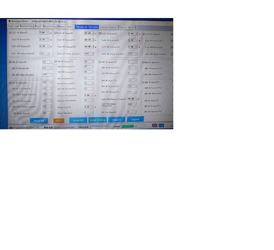

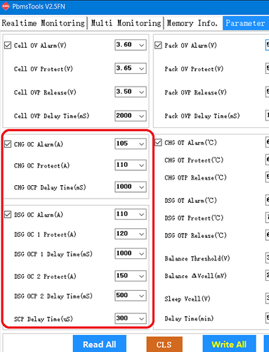

Anyway... Ich hab das Gefühl meine Werkseinstellung der Gobel Batterie mit dem Pace BMS passt vorne wie hinten nicht zusammen. Vielleicht kann mich da noch jemand erhellen und ggf. seine Einstellung posten, damit man's abgleichen kann. Hier mal meine:
Seltsam erscheint mir:
"Pack FullCharge Voltage (V)" steht auf 56V... Klingt okay. Wären 3,5V pro Zelle. ABER: "Cell OV Alarm(V)" steht bei 3,45V. Die 56V zeigt auch Victron an. D.h. es wird versucht auf 56V zu laden und die Batterie schlägt aber bei 16x3,45V=55,2V spätestens Alarm, so dass die 56V nie erreicht werden?! Dazu auch passend "Pack OV Alarm(V)" mit 55,2V (die passen immerhin zu den 3,45V...
Und dass das nicht passt, hat sich beim letzten Sonnenschein auch gezeigt. Alarme ohne Ende: Überspannungsalarm, Zellspannungsabweichungen (rund 80mV statt wie gewohnt <10mV), ...
Das hat erst aufgehört als ich im DVCC Menü die maximale Ladespannung auf 54V begrenzt habe. "Rechnerisch", basierend auf den Alarm-Settings passt das auch nicht zusammen. Denn 54V = 3,375V pro Zelle. Und das ist nirgends konfiguriert. Bei den aktuellen Alarmeinstellungen im BMS hätte ich 54,4V erwartet. Aber nein, es sind exakt 54V bei denen es zu keinem Alarm mehr kommt.
Hat da jemand ne Idee? Oder eine "gute" Anleitung die die einzelnen Einstellungen hinreichend erklärt? Die grobe Anleitung die es am Anfang des Threads gab ist irgendwie noch zu mager. Bin ja versucht selbst ne Anleitung zu verfassen und es zu dokumentieren, aber so tief drin bin ich noch nicht.

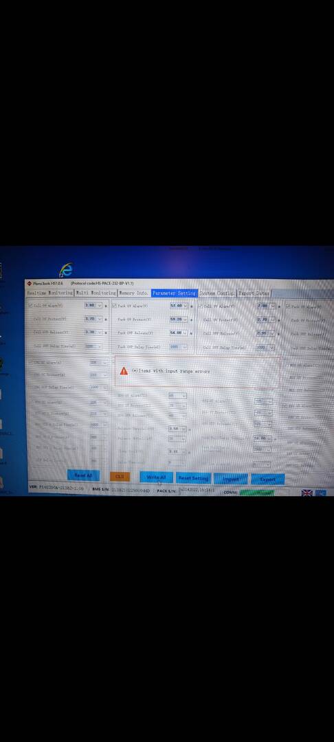

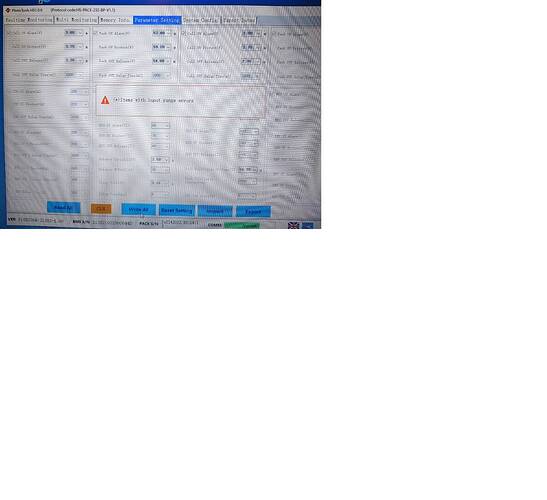

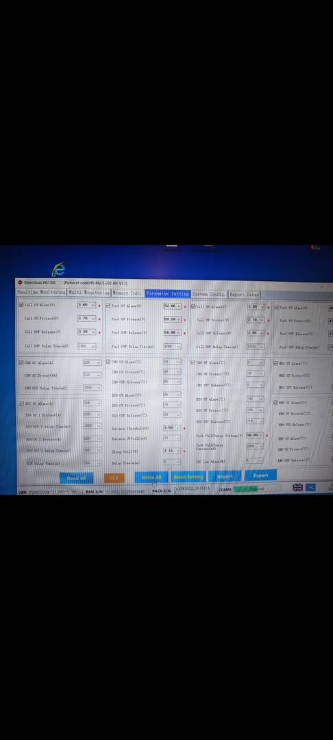

Das sind die Probleme das ich die Daten nicht ändern kann
Die Bilder sind nicht entzifferbar :frowning: Auflösung viel zu schlecht. Sorry.

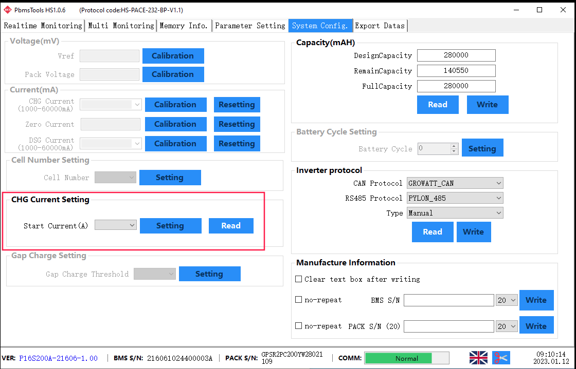

Fehlt nur noch die Sache mit dem Ladestrom und der bisherigen Limitierung auf einen Maximalwert von 72,5A. 140A wären technisch laut Datenblatt möglich... So 100-120A wären ausreichend für mich.
Wenn an der Stelle noch jemand eine Info hat... Nur her damit. Vielleicht hat "CHG Current Setting" etwas damit zu tun? Aber die bisher eingestellten "100A" haben noch keinen Effekt gezeigt:

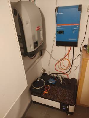

Hallo Zusammen,
Ich habe meine Sunpok 240Ah Batterie mit PACE 100A BMS erhalten und will sie zusammen mit dem Victron Multiplus 2 GX verbinden. Ich habe sie über den Typ B Kabel verbunden (BMS CAN beim MP2 mit Terminator daneben, CAN-bus BMS auf 500 kbit/s eingestellt) und im VE.Can port sehe ich die Anzahl der RX und TX Pakete. Also physikalisch scheint alles ok zu sein. Das BMS ist aber in der Device-List nicht sichtbar. Pakete werden wohl gesendet und empfangen, doch das BMS wird nicht erkannt.
Nach Durchlesen der hilfreichen Beiträge bin ich unsicher, was hier schief läuft. Laut Hersteller sollte die Batterie wie eine Pylontech konfiguriert sein. Das Kabel kann es ja kaum sein, sonst hätte ich nicht 0% dropped pakets, oder verstehe ich da was falsch ? Oder kann es schlicht sein, dass der Hersteller das BMS nicht konfiguriert hat und es einfach in einer 08/15 Konfiguration läuft. Kann man das irgendwie auf dem Display erkennen ?

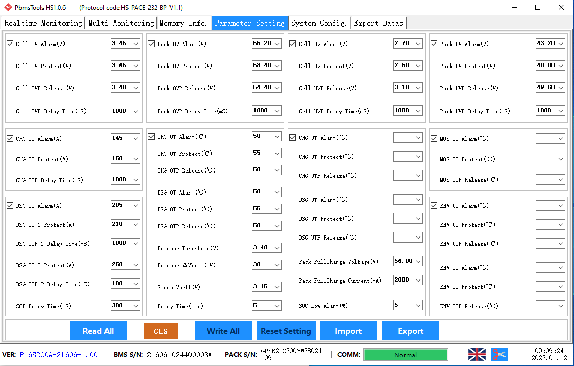

Deine Werte sind ja "grenzwertig" und reizen quasi das Limit der Batterie aus. Aber ob es daran liegt dass er meint die Werte wären nicht im erlaubten Rahmen... Keine Ahnung. Von welchem Hersteller ist die Batterie? Frag da mal nach einer Standardeinstellung.
Theoretisch kannst du auch mal meine Werte probieren. Die sind etwas "konservativer". Aber an der Stelle: Alle Angaben ohne Gewähr und Garantie.
Bin selbst noch am auskaspern was welcher Wert tatsächlich macht. Klingt tatsäcjhlich einfacher als es ist. Grund:
Ich bekomme teils "Cell OV" Alarme, obwohl alle Zellen den eingestellten "Cell OV Alarm(V)" Wert noch nicht erreicht haben.
Und ich erreiche auch noch nicht meine eingestellten 55,2V Pack FullCharge... Er meckert bereits bei 53,6-53,7V dass die Zellen überladen sind und die Zellen nicht mehr "balanced" sind.
Taste mich jetzt langsam an das Maximum heran und versuche zu notieren, welche Änderung was tatsächlich bewirkt. Vieles ist offensichtlich, aber wie gesagt: Cell OV Alarm obwohl die OV ALarm Spannung noch nicht erreicht ist: Sehr dubios.

das sind die standard Werte, viel zu hoch, ich will sie ja gerne nach unten stellen, aber egal was ich Einstelle und dann auf write all drücke kommt die Fehlermeldung und die roten Sterne.
Lade zurzeit mit 55V max Ladespannung im DVCC, damit bekomme ich den Akku gut auf 100% ohne OV an den Zellen.

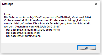

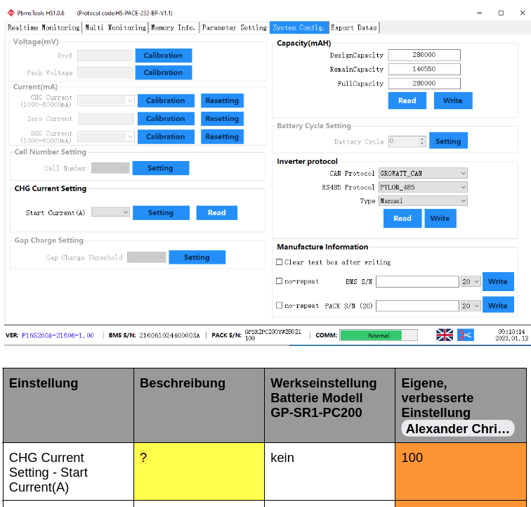

Ich konnte nun mit einem älteren PC die Verbindung mit dem PbmsTool herstellen. Offenbar hat das Tool Mühe mit .NET Version grösser 3.5. Ein älterer PC mit .NET Runtime Ver 2.0 wurde beim Start von PbmsTool auf 3.5 updatet. Danach funktionierte das Tool.
Nur, was bei mir fehlt, ist der Bereich "Inverter-Protocol". Unter dem Teil "Battery Cycle Setting" folgt "Manufacture Information". Ich habe zwei unterschiedliche Versionen probiert und es fehlt bei beiden. Muss man das irgendwie aktivieren ?
Edit: Ich habe im ersten Screen das PW eingegeben und das Feld wurde grün (PW korrekt und Administrator aktiviert). Doch auch dann erhielt ich keine "Inverter-Protocol" Einstellungen. Ich habe in einem Manual einer YiLink Batterie gelesen, dass die Features limitiert sein könnten ("This item is limited to the manufacturer write product code" {green}:sad:
Update: Mit der PbmsTools Version von Jakiper war ich nun erfolgreich. Das scheint eine abgespeckte Version des Tools zu sein, welches nur die Main Page hat. Doch dort kann man das CAN Protokoll auf Pylontech (oder Growatt) einstellen. Damit wird nun das BMS vom MP2 GX erkannt und die Werte sind wie erwartet alle vorhanden.

  1. Die Werte mit denen die Gobel 15kWh Batterie mit dem 200A PaceBMS geliefert wird sind teils absoluter "käse".
    Hab meine Werte und die Bedeutung der einzelnen Felder hier drin dokumentiert: PACE BMS Einstellung Dokumentation - Google Docs
    Wenn jemand was zu ergänzen hat: Bitte her damit.
  2. Der maximale Ladestrom meiner 280Ah Batterie ist "ab Werk" bei 72,5A, also rund 0,25C. Das ist verdammt wenig wie ich finde. 0,5C wären 140A. Ich wäre mit 100..120A zufrieden. Laut Gobel China Support, muss man das Feld "CHG OC Alarm (A)" anpassen. Der Wert im Feld * 0,5C ergibt den Ladestrom (der auch an Victron als CCL kommuniziert wird). Ab Werk stehen bei mir hier 145A drin. Und damit ergeben die 72,5A auf einmal wieder Sinn. Laut Support kann ich den Wert hier quasi beliebig ändern. Meine Software lässt max. 220A zu, was nun in max. 110A Ladestrom mündet. Reicht für mich. Hab dennoch gefragt wie man da 140A Ladelimit einstellen können soll. Steht ja sogar so im Datenblatt der Batterie als "Schnellladen".

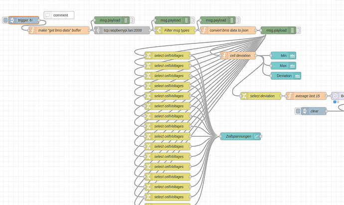

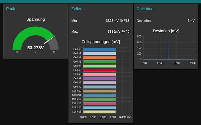

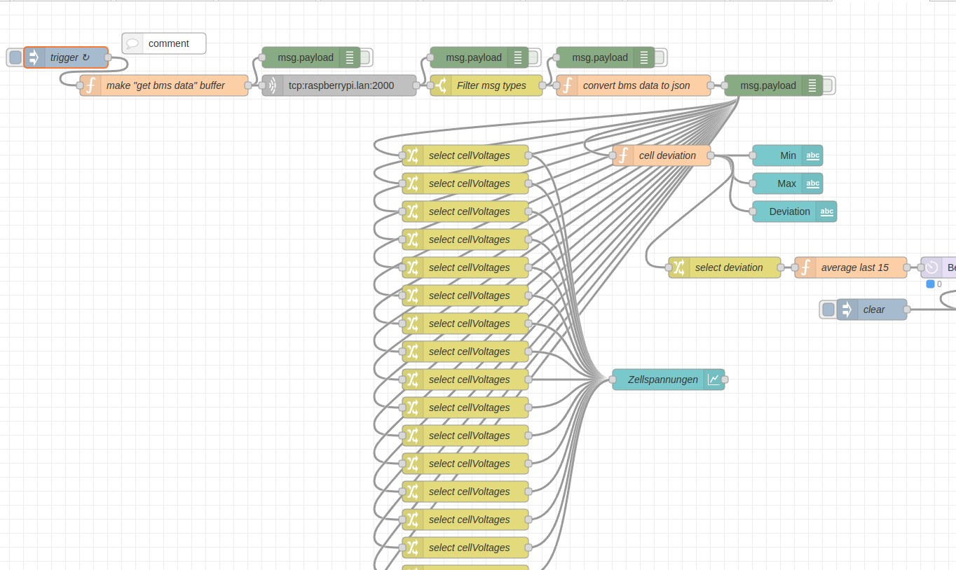

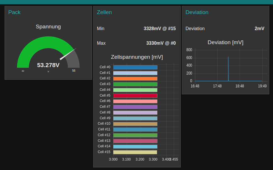

  3. Ich hab mittels NodeRed und ein bisschen Hirnschmalz (und ein bisschen abspicken im Datenblatt) es geschafft das BMS auszulesen. Bin da erst am Anfang. Hab einen alten Raspi aufgesetzt und da den USB Adapter dran gehängt an dem das BMS hängt. Auf dem Pi läuft "ser2net" um die serielle Schnittstelle zu einer Netzwerkschnittstelle zu machen. NodeRED geht dann per TCP über den Pi ans BMS.
    Sieht aktuell so aus (den einen Peak in der Cell Deviation ignorieren, das war ein Fehler in der Berechnung):
Weitere Daten und Auswertungen werden folgen.

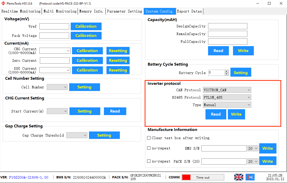

Ich habe von Sunpok nun die neue Version der PbmsTools erhalten. Grundsätzlich sind aber alle Versionen gleich, massgebend sind die Files im Config Ordner, welche den Inhalt, z.B. Menu und Auswahl der Protokolle, bestimmen.
https://tmpfile.uni-kl.de/726eb51a-4535-49d6-875b-d18b0d7356e6
Mit dieser Version konnte ich nun endlich das Victron BMS-can Protokoll einstellen. Auch die Detaildaten der Zellen sind da und das wichtigste, die Steuerung über den MP2 GX und Modbus/TCP, klappt nun perfekt. Sunpok meinte, dass sie das Pylontech Protokoll verwenden, doch das klappte nur halb und die Steuerung von Laden/Entladen über die Modbus Register funktionierte nicht richtig. Mit dem Victron Protokoll kann ich mittels Schreiben der Register 37,38,39 alles sauber regeln. Läuft nun seit Heute sehr gut {green}:face:
