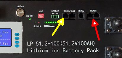

Moin zusammen,
ich habe mittlerweile 3 Akkus von Lithpower.
den ersten habe ich schon über 2 Jahre in Betrieb. Für den hat mir ein Bekannter einen ESP32 mit RS485-Wandler programmiert um den Akku auszulesen.
Das funktioniert auch wunderbar.
Jetzt habe ich 2 Akkus dazugekauft und wollte sie am RS485 Bus anbinden.
Ich habe ihnen die RS-485-Adressen 1, 2, 3 eingestellt und dachte jetzt braucht der ESP nur umprogrammiert zu werden um alle Akkus auslesen zu können.
Aber ich bekomme nur über die RS-485 Buchse Verbindung, die neben dem CAN-Port (Gelb) ist.
Die zwei rechten RS-485 Buchsen (Rot) reagieren nicht.
Hat jemand einen Tipp für mich?
Gruß Stefan
ich kenne deinen Akku zwar nicht, aber normalerweise ist es so:
Die beiden rechten RS485 sind für die parallel Verbindung mit eigenen internen Protokoll.
Die einzelne Linke ist für die Kommunikation zum WR mit den gesammelten Daten.
Es gibt jetzt ESP32 Projekte für die parallel Verbindung und die einzelne Schnittstelle.
Normalerweise ist der "Master" Adresse 0 die 2/3 Batterie dann 1/2
Würde versuchen alles wie bisher zu verbinden - da hat es ja funktioniert.
Die Erweiterung auf 1 und 2 einstellen und mit den rechten Ports verbinden.
Ich denke dann läuft es mit etwas Glück sogar ohne Änderung vom ESP32
