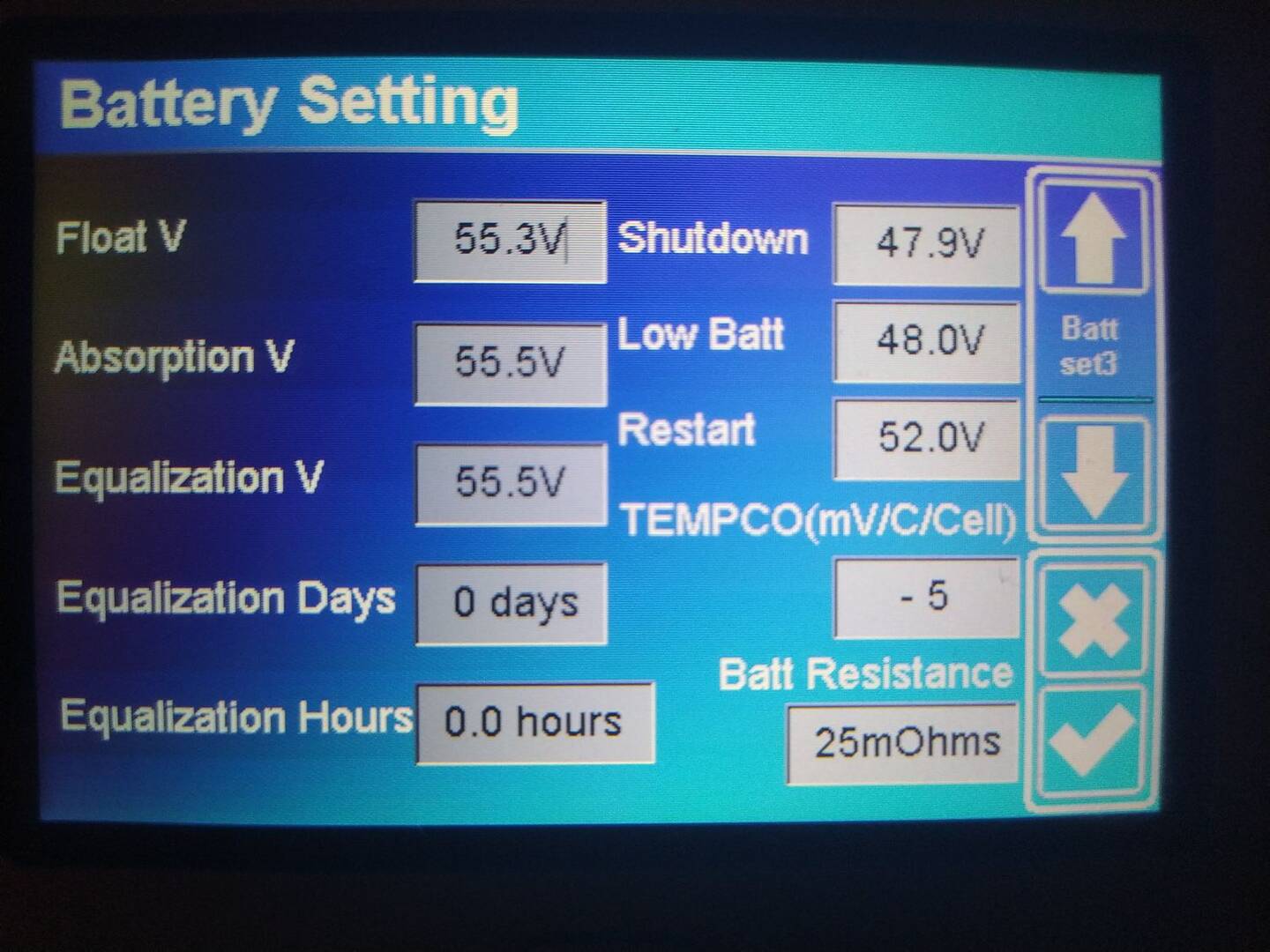

@palindroman bei den Werten shutdown, low battery und Restart müssen je mind. 3v Unterschied sein. Sonst funktioniert das nicht
[quote data-userid="21382" data-postid="237778"]
@palindroman bei den Werten shutdown, low battery und Restart müssen je mind. 3v Unterschied sein. Sonst funktioniert das nicht[/quote]
Danke dir! Ich sehe jetzt dass das Bild was ich eingestellte hatte von älteren Werten ist. Derzeit ist es so:
Ist das so in Ordnung, oder müssen zwischen Shutdown und Low Batt auch 3V dazwischen sein? Den Unterschied zwischen Shutdown and Low Batt verstehe ich eh nicht so.

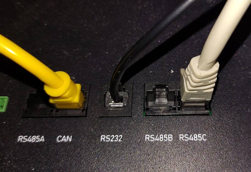

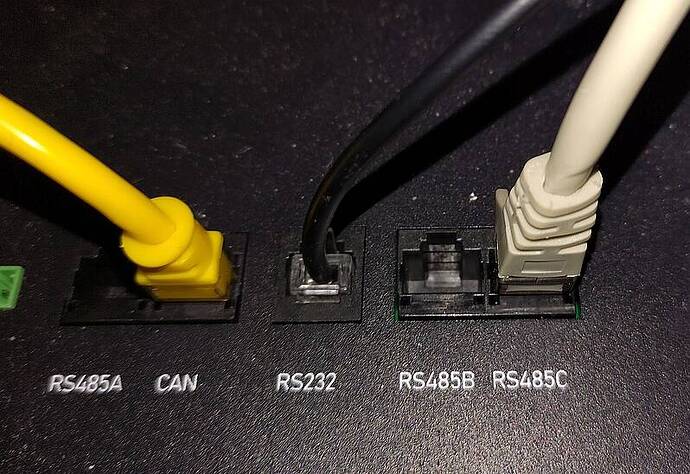

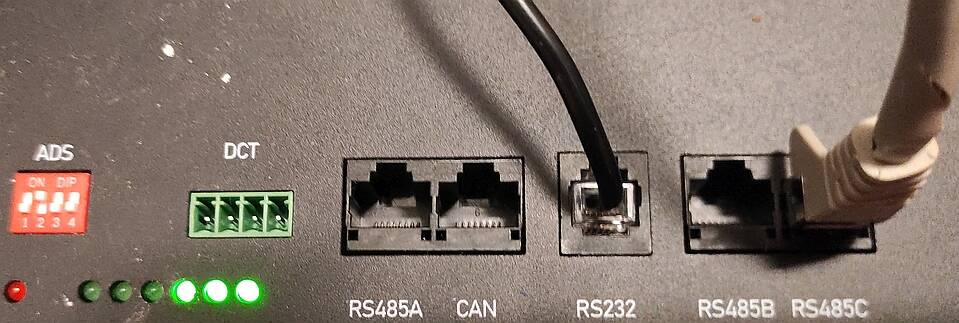

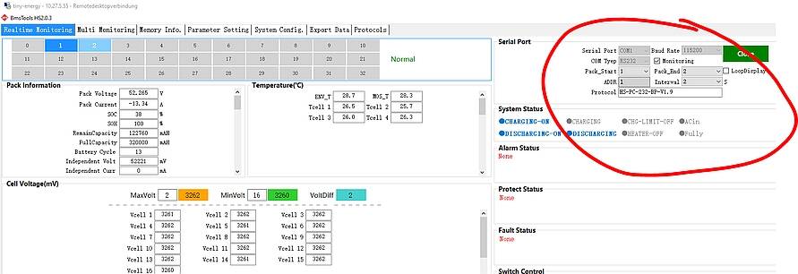

Hier habe ich ein ähnliches Setup:
2x Gobel DIY Packs und 'nen Deye 12K LV. Die RS232 des Deye ist hier allerdings mit dem WiFi-Dongle bestückt -> Deye-Cloud.
Der Deye kommuniziert hier über seinen BMS-Anschluss (BMS mit Pylon-Protokoll in den Einstellungen des Deye und bei den Packs für CAN und RS485) mit dem ersten Pack durch das gelbe, dem Deye beiliegendem Kabel.
Hier dann der Anschluss des Deye an das erste Pack:
Das graue RS485-Kabel dient der Kommunikation des Ersten mit dem 2ten Pack.

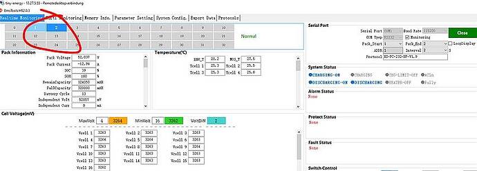

Die beiden (!) RS232 der Packs gehen, derzeit noch, zu einem Mini-PC mit den BmsTools HS 2.0.3, WIN 10, englischen Sprach- und Zahlenformateinstellung und 2 nativen RS232 Ports, wobei die USB-Adapter von den Packs/Pace-BMS auch gut funktionieren.
Achtung: Einige Einstellungen über die Software können nur direkt am RS232 des jeweiligen Packs gemacht werden, da hilft es beide Packs mit den BMSTools auf dem PC verbinden zu können.

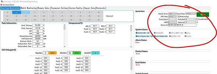

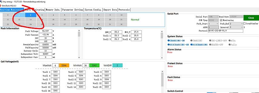

In den BmsTools sieht das dann so aus:
(Bitte die Pics ggf. in nem neuen Tab öffnen falls nicht gut lesbar)
Nachtrag: Das erste Pack muss die Adresse 1 haben, der Deye Selbst hat die 0 in der Kette. Stehen sowohl das (erste) Pack als auch der Deye auf 0 geht die Kommunikation schief.
Ich hoffe das hat etwas geholfen {green}:wink:
Viele Grüße
"Famelazar"

@crazyrr
Die neueren Pace-BMS arbeiten mit 115200 baud, die älteren mit 9600 am COM-Port (8n1). Mal Beides im BMSTool probieren -> Port Close -> Umstellen -> Port Open
Beim Pace-BMS selbst (-> Display) und beim DEYE muss das Protokoll auf 00 (Deye) bzw. Pylon stehen und das gelbe Kabel an den CAN Port des BMS. Beim Deye an an den BMS RJ45 Port.
Beim Deye in den Batterie-Einstellungen / Batterie-Modus -> BMS
Viele Grüsse!
"Famelazar"

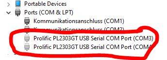

Der Treiber war der Fehler!
Bei mir hat Windows den Treiber nicht korrekt erkannt und mit einem gelben Ausrufezeichen markiert.
Dann habe ich den Treiber von der GobelPower Anleitung, welche auf den LINK verweist heruntergeladen ("RS232_Driver_FTDI_CDM212364_Setup.zip").
Das Gerät wurde erkannt, stand aber als "FTDI USB to Serial-Port" im Geräte-Manager. DAS IST FALSCH und der falsche Treiber für die mitgelieferten Kabel!
Der korrekte Treiber ist dieser hier: Download-LINK von der Prolific-Webseite LINK
Nun funktioniert die Verbindung korrekt.
Das falsch installierte Gerät im Geräte-Manager "Deinstallieren" und im darauffolgenden Fenster "Geräte Treiber auch löschen" auswählen, damit Windows das nicht beim nächsten einstöpseln gleich wieder verwendet.
Dann USB-Gerät einstöpseln und wieder wird er nicht erkannt und bekommt ein gelbes Ausrufezeichen. Nun den Treiber von Prolific installieren und das Gerät wird sofort korrekt erkannt und funktioniert.
Vermutlich hat der Zulieferer von GobelPower den Hersteller oder die Charge von dem USB zu RS232 Kabel geändert, dass der FTDI-Treiber wie aus dem Link in der Anleitung hervorgeht, nicht mehr passt.
Ich habe mich damit lange geärgert, da ich daran gar nicht gedacht habe und viele auf diesen Link und Treiber verweisen.
Ich hoffe, dass ich einigen damit helfen kann und mühe erspare.
Vielen Dank an @famelazar, der Screenshot war ausschlaggebend!

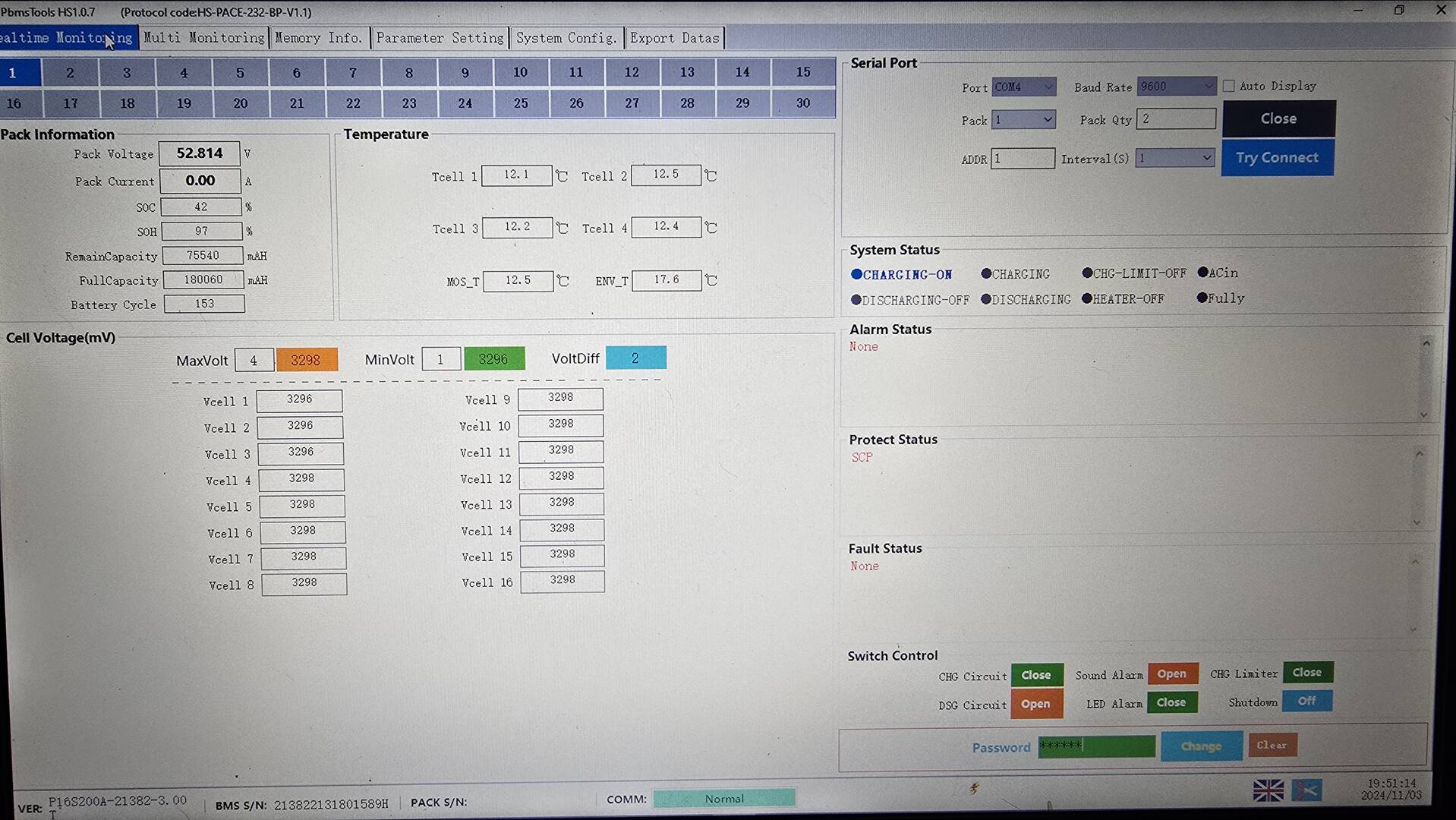

Nabend zusammen,
Sind heute von einem Kurztrip wieder gekommen und ich habe beide meiner FM Solar 10kWh Speicher mit roter LED vorgefunden und der Deye meldet "No Battery"
Übeltäter ist der erste Speicher soweit ich erkennen kann.
Protest Status SCP. Ausgelesen mit Pbms Tool.
Reset über Taste an den Speichern ohne Erfolg.
Zellen alle auf 3.29x Volt.
Warum der jetzt in UV Protect gelaufen ist keine Ahnung. Pack 2 hat keine Fehlermeldung im Speicher abgelegt.
Muss danach aber ja noch geladen haben
Irgendeine Idee wie ich weiter vorgehen kann?

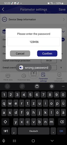

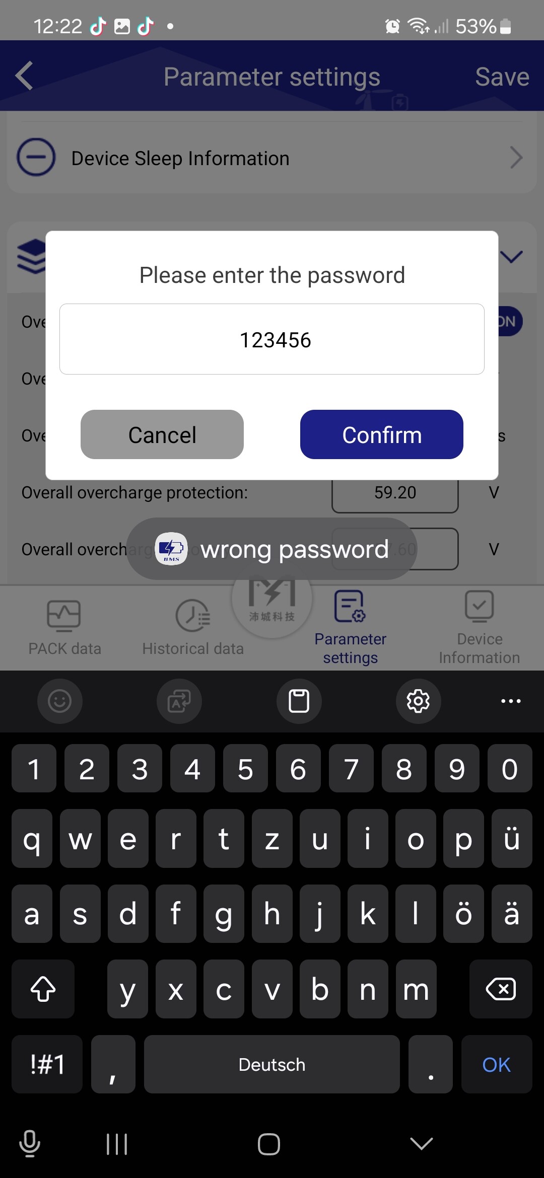

Hi , bin ganz neu auf dem Gebiet ( bitte Nachsicht!) Habe einen neuen Zusatzspeicher mit Pace BMS 1. KONNTE nicht die aktuelle App 1.0.67 benutzen
Lässt sich nicht auf englisch umstellen
Und zur Registrierung Kreditkarte zur Verifizierung notwendig. Daher habe ich Verständnis 1.0.66 inst.
Dort wollte ich die Parameter ändern, aber das PW 123456 wird nicht akzeptiert.
Kann mir jemand helfen?
