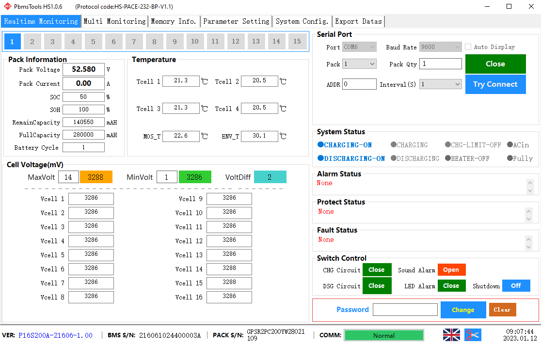

und dann das PBMS Tool ..
wenns wirklich ein Pace ist, kauf z.B. das hier, das hab ich auch:
Dann Driver für RS232 Adapterkabel installieren
dann PBMS Tools starten

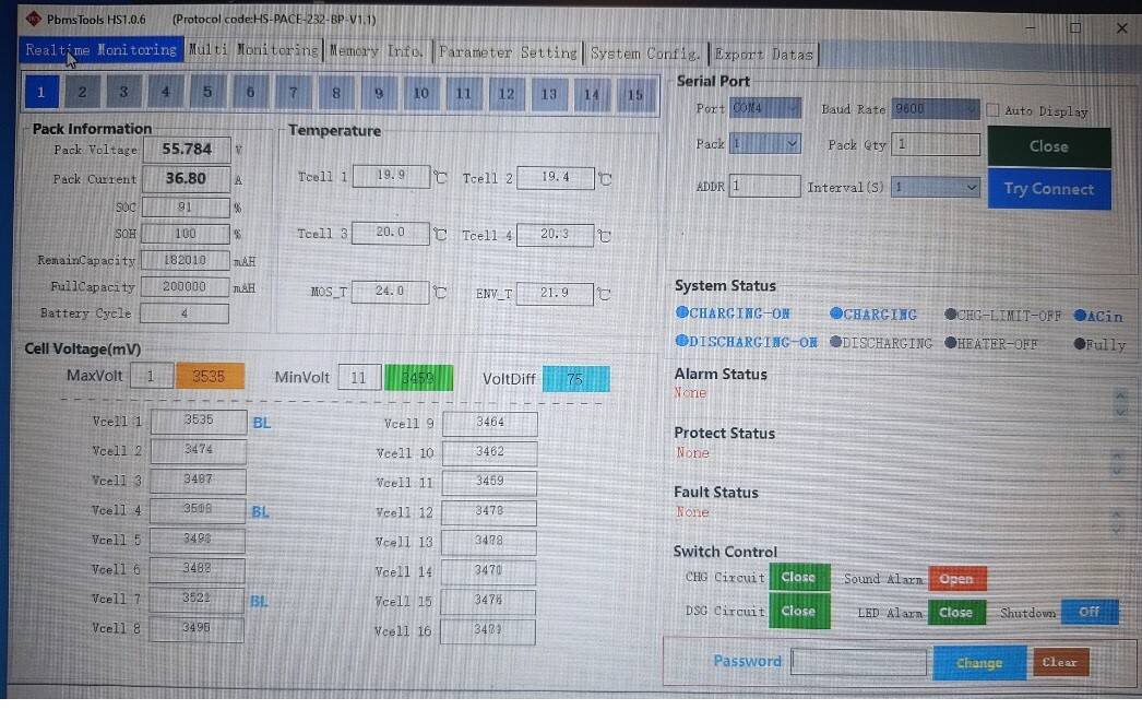

@pedaaa
super danke erstmal

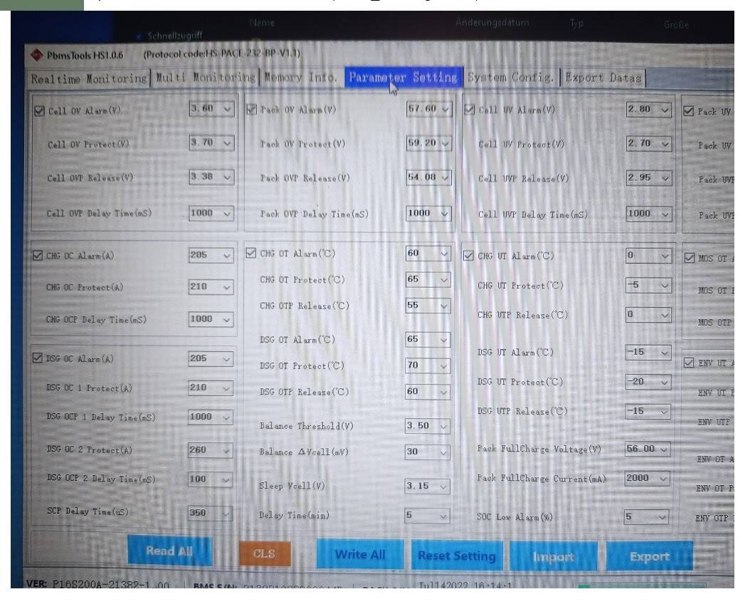

hier paar bilder vom BMS, die Werte sind eher hoch eingestellt , sind aber ja nur Alarmwerte was er wie lädt kann man nicht ändern.

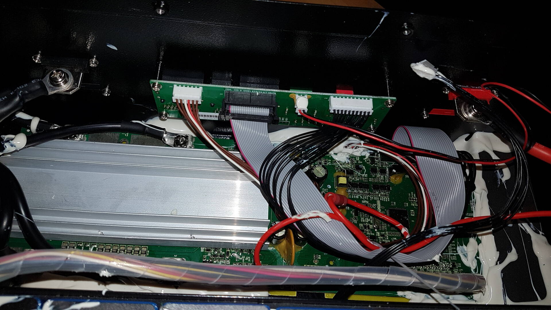

ich würde gerne zumindest den SoC aus meinem neuen Akku (Shenzen Delong) auslesen (mit ioBroker).
Akku: 24V 100Ah LiFePo4 Akku
PACE BMS P16S200A-PC1547
Laut Shenzen Delong, komuniziert BMS mit Pylontech Protokol.

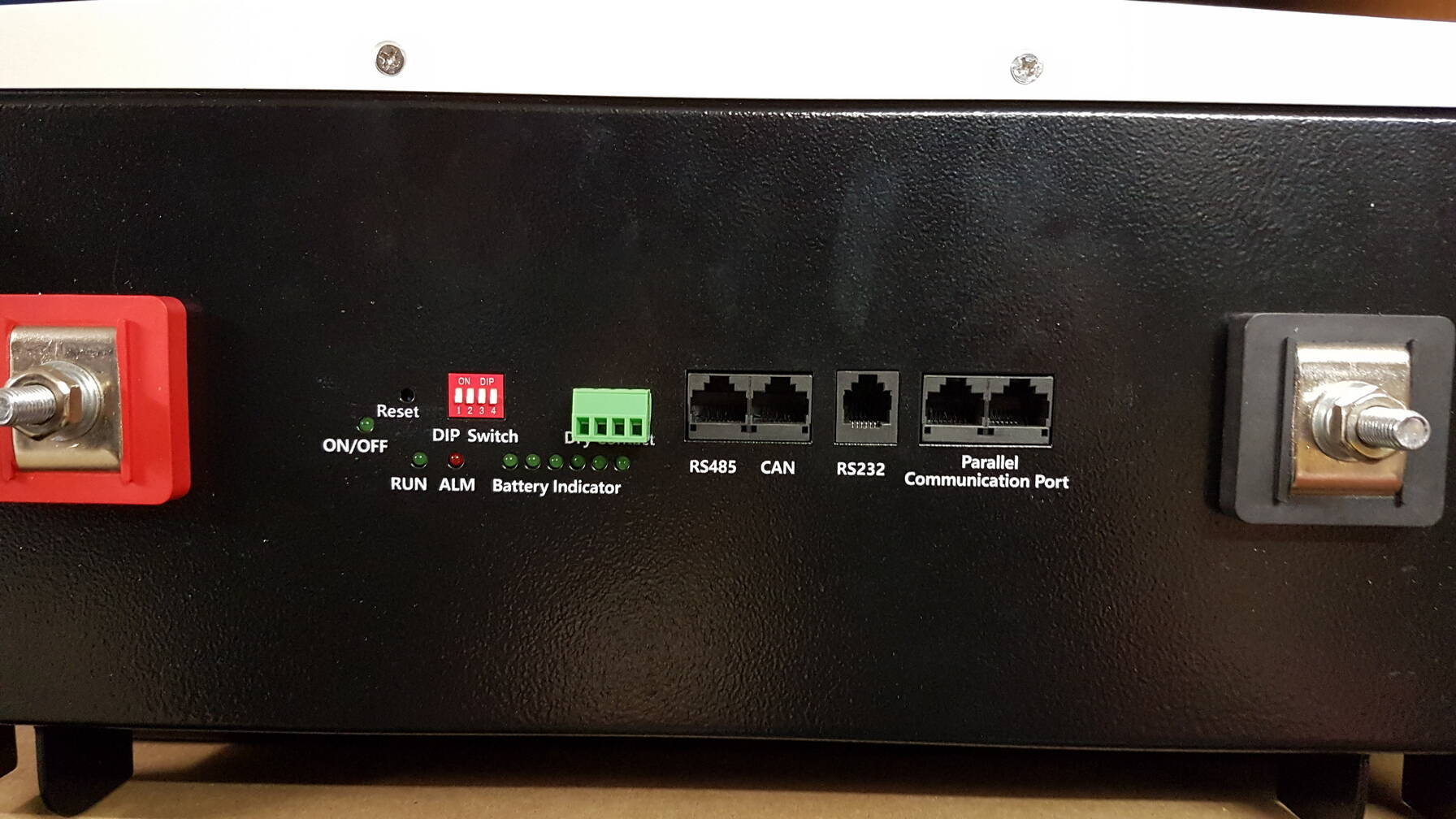

Die Anschlüsse am Frontpanel sehen so aus:
und BMS drinnen sieht so aus:
Kennt sich jemand aus und könnte mir vielleciht sagen, ob das hier (irekzielinski Github) bei mir funktionieren wird?
Vielen Dank im Voraus.

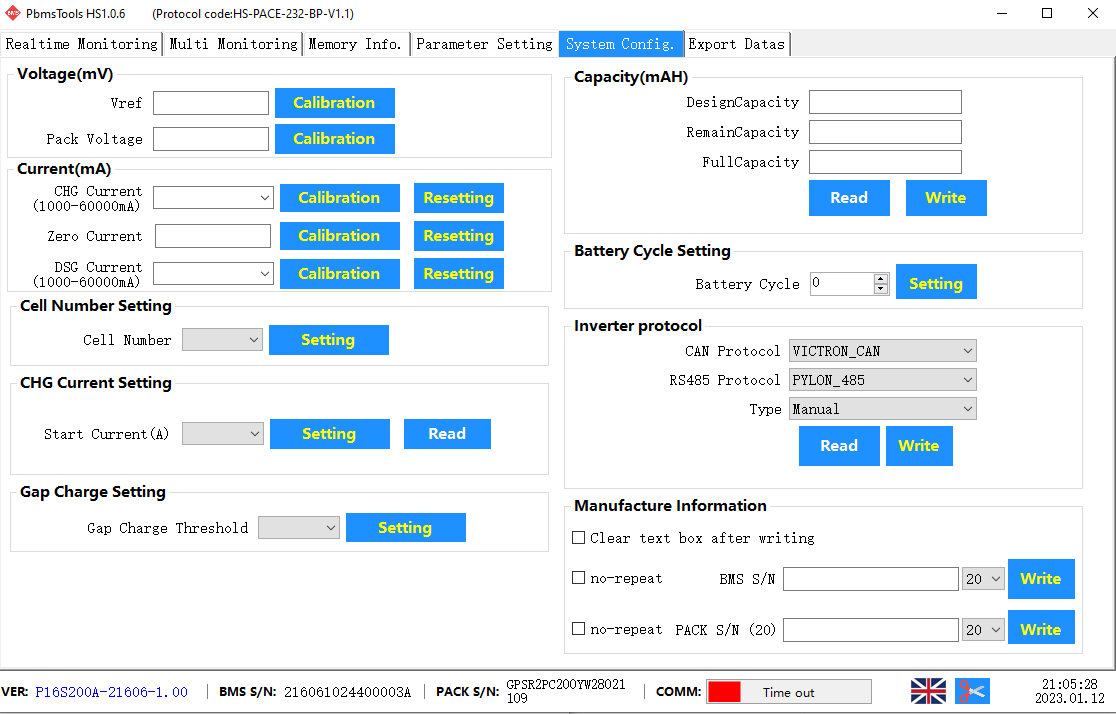

@daslicht Welche Variante des Tools hast du benutzt? Ich habe leider keine Auswahl für das Protokoll.
Soweit das Protokoll auf dem BMS aktiviert ist, sollte das gehen.

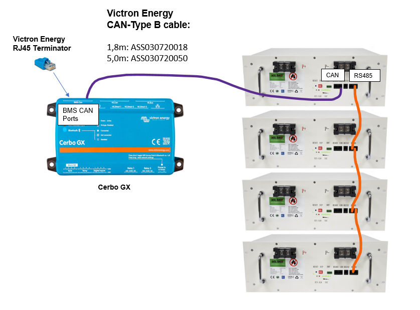

Bin ich vielleicht zu doof den Akku ordentlich anzuschließen? Ich hab ein Typ B Kabel. Am Cerbo habe ich den Anschluss BMS-Can und dort den Stecker der mit VE Can beschriftet ist eingesteckt. Terminator ist daneben. An der Batterie habe ich am CAN Anschluss mit BMS CAN Typ B gesetzt. Das Ding will dennoch nicht erkannt werden. Pakete werden gesendet aber keine empfangen.
@ewen1980
Hi mit dem Typ B Kabel wird es nicht gehen, die haben andere Belegung am Can port s. hier.
Danke für die Rückmeldung. Typ A will er aber auch nicht.
Die beiden Enden der CAN Kabel sind nicht identisch belegt!
Probier mal, es anders herum einzustecken.

Die Software (siehe Software – Google Drive) funktioniert und ich kann mittels der Zahlenfolge 1-6 als Passwort den Protokolltyp von Growatt (scheint default zu sein bei mir) auf Pylontech oder Victron ändern. Victron wäre mein Favorit, da ich ein Victron System habe und eine Pylontech Batterie ablösen will. Verbunden ist ein Victron BMS Typ A Kabel das zusammen mit meiner Pylontech Batterie bestens funktioniert.
Folgende Probleme:
  • Ich bekomme keinerlei CAN Kommunikation zustande. Weder mit Pylontech noch mit Victron Protokoll.
  • Die Änderung am Protokoll schein einen BMS reboot nicht zu überleben: https://youtu.be/omXI3Jgu9o0 Dass die Software aber was zum BMS sendet bei einer Änderung des Protokolls, sehe ich an den TX/RX LEDs am USB Adapter die genau in diesem Moment aufflackern.
Hat jemand einen Tipp für mich? Hab diverse Software Varianten durchprobiert. Unter anderem alle von Jakiper, die ja den selben BMS Hersteller verwenden (da hat nur das Victron Protokoll in der Inverter Liste XML gefehlt). Hat alles nix geholfen. Von Gobel hab ich noch keine Antwort auf meine Problematik bekommen.
Alex
Ich hab ein ähnliches Verhalten. Die Batterie scheint sich die Einstellung nicht zu behalten. Hab noch nicht verstanden wie ein umstecken des CAN Kabels in den "richtigen" Port dieses Softwareproblem bei dir behoben hat. Meins ist korrekt beschriftet (zweiter RJ45 Port von Links ist CAN), aber ich hab auch schon alle anderen Ports durchprobiert.
Hier mal ein paar Details zur Problemlösung mit dem 200A Pace BMS... Ist wohl ein Firmware-Bug im BMS: https://www.akkudoktor.net/forum/stell-dein-batterie-powerwall-projekt-vor/gobel-power-51-2v-280ah-15kwh-lifepo4-server-rack-battery/paged/6/#post-91142 Und dass CAN allgemein nicht ging: Doku-Bug... Liegt an den DIP Schaltern. Mehr dazu im Link.
Weiß jemand ob und wie man beim PACE BMS den max. Lade- und Entladestrom einstellen kann? Meine 200A Version des BMS meldet per CAN an Victron der Ladestrom ("Current Charge Limit") wäre 72,5A.
Ich hab einen 280Ah Akku. Da sind 72,5A Ladestrom nur 0,25C ... Das ist mir zu wenig. 0,4C ... also 120A wären mir schon lieber, zumal der Hersteller sagt der Ladestrom darf bei max. 140A liegen (=0,5C) und ich da also noch ein wenig Luft habe.
Daneben sagt der Hersteller auch der Entladestrom darf bei max, 200A liegen. Victron erzählt mir aber das BMS würde behaupten es sind 205A.. Und das klappt tatsächlich ganz gut. Ich kann Dauerhaft um die 205A ziehen (=0,73C .. etwa). Hier würde ich gerne aber restriktuver sein und z.B. auf 150A abregeln. Oder 180A. Hintergrund: Wenn ich mal am späten Abend schnell das E-Auto mit 11kW Laden will, dann soll da die Batterie nicht gestresst werden. In dem Moment darf auch was aus dem Netz kommen.
