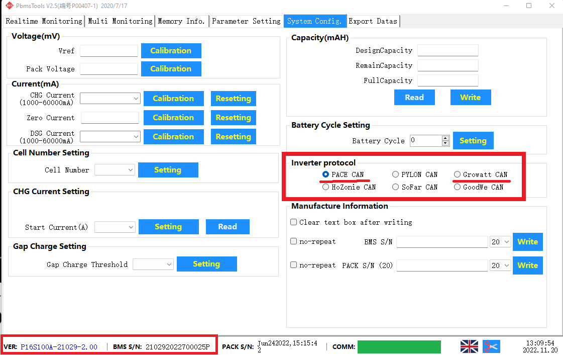

Hi zusammen,
evtl. hat von euch jemand eine zündende Idee.
Ich scheiter gerade daran mein PACE BMS von PACE-CON Protokoll auf Growatt umzustellen.
Jeder Versuch wird vom BMS einfach ignoriert.
Alle anderen Parameter kann ich problemlos editieren und speichern, nur diesen nicht.
Hat jemand das gleiche Problem?
(von "," auf "." Trennzeichen habe ich bereits umgestellt)
Paul
was ist das für eine PBMS Tools version?!
Sieht anders aus?!
Ansonsten probiers mal mit der Jakiper Version. Da sollte die Umstellung im Monitoring Tab gehen
ja, bei mir ging die SOK oder Jakiper-Version auch. Allerdings sieht man die Änderung nicht, bei mir wird weiterhin pacebms als Protokoll angezeigt, auf dem Port ändert es sich aber trotzdem.

Das hat leider nichts gebracht,
das Jakiper-PBMS hat exakt das gleiche verhalten.
Ich ändere das Protokol und es spricht sofort auf PACE zurück. Auch gigt es keine änderung am Wechselrichter, der Growatt SPH sagt trotzdem keine Verbindung.
Liegt das ggf. an der Firmware wenn man so garnichts am Protokoll ändern kann?
Wie gesagt, alle anderen Settings funktionieren augenscheinlich. (Habe bis jetzt nur die Alarme geändert)
Paul
Hat sich erledigt
Der CAN-Port war laut meiner Anleitung der erste RJ45, das war er nicht... es ist der zweite.
Da kann ich lange probieren
Hmpf,
ok, das mit dem Beschriften ist so ne Sache, bei mir steht überall RS485 dran, auch über dem CAN-Port...sehr hilfreich.
Gruß,
           Heiko.
