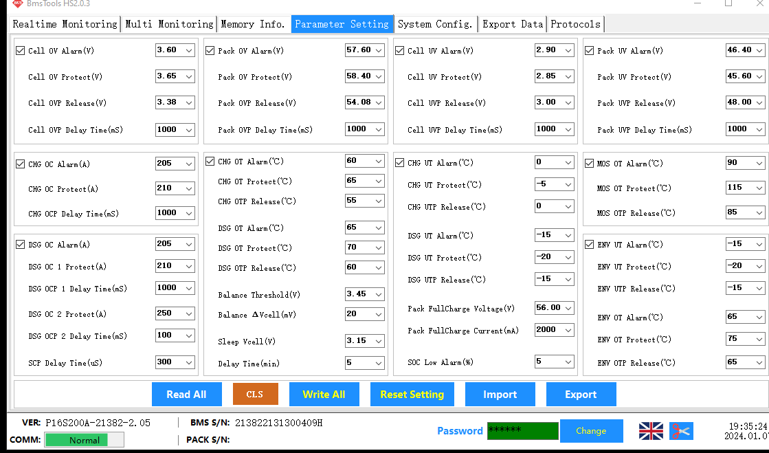

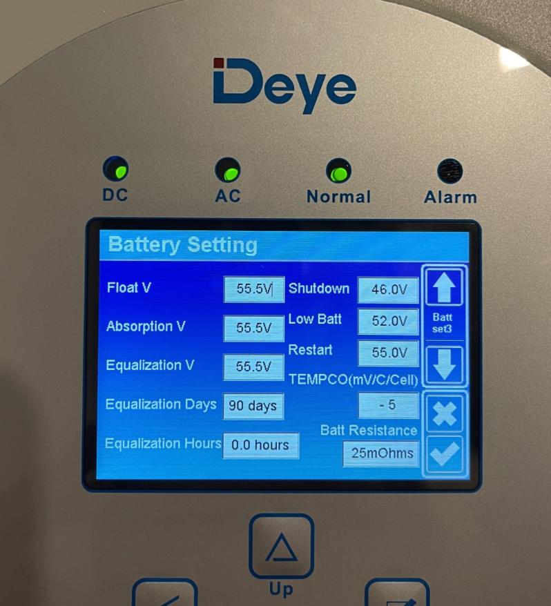

Hier aktuell meine Settings. Hab ich noch etwas verändert. Wichtig ist auch, das zwischen shutdown und low battery mind. 3 Volt unterschied sind. sonst kommt es zu einen laden/entladen.
die 55,5 sind geschuldet da zwischen Batterie und Deye 0,3 Volt Differenz sind und ich die Batterie bis 55,2 lade
Richtig ich habe die Zellen unten auch etwas angepasst das nicht zu spät der Alarm und UVP ausgelöst wird. Hier mal meine aktuellen Settings.

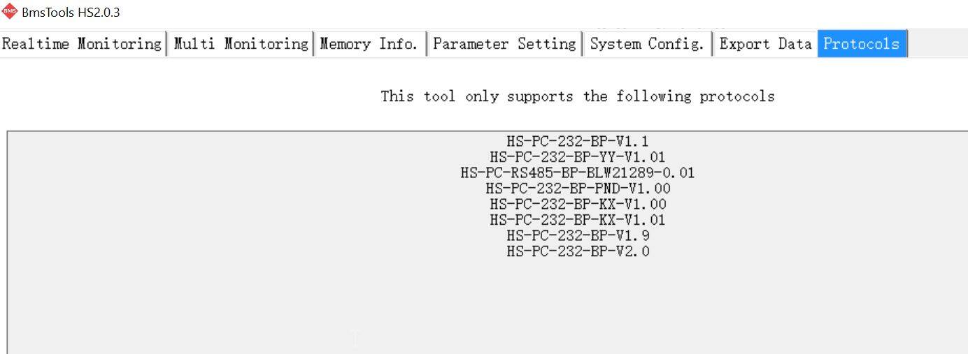

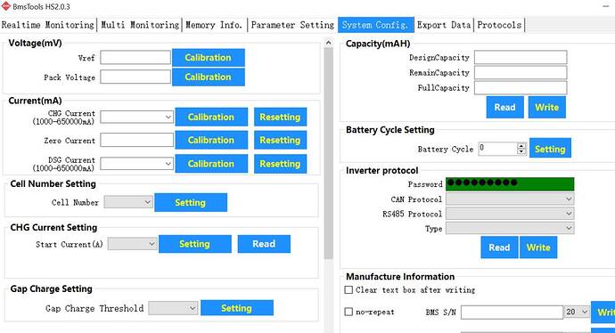

Ich habe 12 Stück von Upower UE-48Li100-3U, welche ein PACE-BMS verbaut haben. Da die ausgelieferten Werte nicht so optimal sind (wir sind ja höflich), bin ich dabei, diese für mein Victronsystem (Quattro 3ph) herzurichten. Nach Studium dieses Threads konnte ich die BMS-Werte bereits erfolgreich ändern.

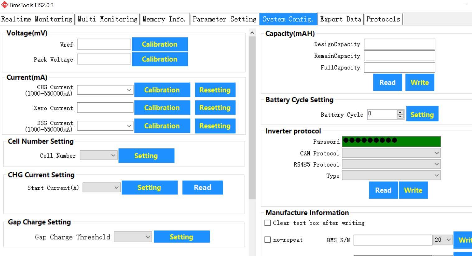

Leider klappt es nicht mit der Änderung des Inverterprotokolls (CAN u. RS485), es kommt immer - sowohl beim Lesen als auch beim Schreiben - zur Fehlermeldung "Command Error". Screenshots hänge ich bei. Ich habe es mit 6 Versionen der PBMSTools probiert.
Auch eine Adaptierung der inverterlist.xml - sehr guter Tipp von @chrissyx - brachte keinen Erfolg.
Ich bitte um Hilfe und Rat.
Welches Protokol versuchts du zu genau zu benutzen?
Wenn du mit PBMS Tools kommunizieren kannst dann geht ein RS-232 Adapter bestimmt.
Und wenn du Victron Gemüse benutzt dann sollte es mit VenusOS auch klappen.
Wieso Can oder RS-485?
@mr-foomoo Hast Du die 3V Differenz ermittelt oder wie bist Du darauf gekommen? Natürlich ist nach einem Restart entscheidend wie groß der Abstand ist, wenn man aber einen eher geringen Verbrauch hat, wäre ein "Schwingen" ja auch vermieden. Nützt ja aber nix, wenn tagsüber nicht nachgeladen wird.
Aktuell lade ich jede Nacht auf 54V auf. Tagsüber kommen je nach Wetterlage 5-12kwh dazu, bei einem Tagesverbrauch von aktuell 12-15kwh. Die Differenz bezahle ich halt nachts. Dadurch komme ich zZt gar nicht in einen "forced Load" oder eine Akku-Abschaltung.
Wobei mich bei den unteren Werten interessiert, warum Du nicht 2,5V als UVP Wert eingetragen hast? Natürlich ist es dem Akku nicht zuträglich auf 2,5V entladen zu werden, liegt aber doch im technischen Rahmen oder? Wobei UVR für meine Geschmack sehr dicht an UVP liegt. Wobei das natürlich alles Werte sind, die nie eintreten sollten, da ja der WR schon bei (Deinen Werten) 46V den Akku trennen sollte und erst bei 55V wieder ans Netz geht.
Warum gehst Du bei den oberen Werten nicht bis ans Limit, also 58,4V? Sobald eine Zelle die 3,65V erreicht hat schaltet das BMS doch aus. Bleibt man dann nicht immer unter der Nennkapazität? Wobei ich mir jetzt technisch die Frage stelle: Wenn das BMS in OVP geht, wie kommen die Zellen dann wieder auf OVR? Was entlädt die dann? Eigentlich darf man im WR dann nie auf 584V gehen, da man ja sonst zu 100% irgendwann in den OVP kommen muss. Daher kommen wohl auch die von DEYE empfohlenen 56,4V.
Ich frage mich auch immer noch, welcher BMS Wert für den sog. "forced Load" verantwortlich ist. Vermutlich der UVP oder UVA?

Wenn es nur zum Beobachten geht dann nehm einen RS-232 Adapter.
RS-232 ist halt recht träge/langsam. Aber für logs reicht das schon. Zum schnellen reagieren eher nicht.
Danke, da hast Du recht. Mein Ziel ist aber eine perfekt eingestellte Batteriebank - und dazu gehört auch mMn die Einstellung des "inverter protocol". Ich verstehe nicht, warum gerade beim Lesen/Schreiben dieser Einstellung der "Command Error" kommt?

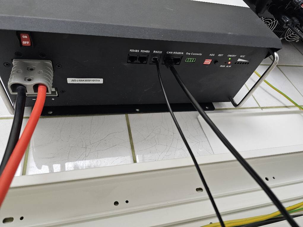

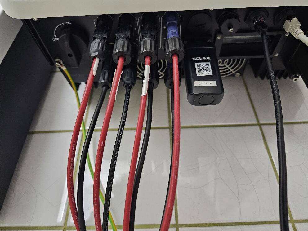

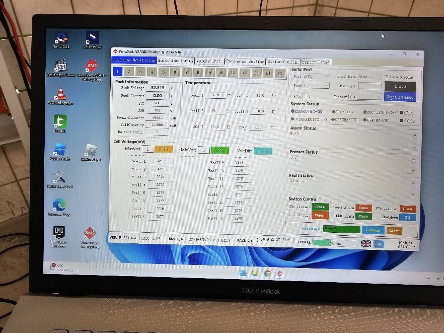

Hallo, ich hoffe ich bekomme hier ne Hilfe. Ich hatte aus china ein Solar Paket bestellt aber die inverter waren falsch natürlich nicht drauf geachtet und ein phasig bestellt. Ich habe 3 batterien je 5kw 52v und ist laut der firmware Pace BMS. Ich habe nun einen Inverter von Solax X3 G4 Hybrid 15kw. Ich habe einen der batterien mit dem Elektriker an den Inverter angeschlossen hat ca 50volt angezeigt aber keine Kommunikation gehabt. Es muss doch eine möglichkeit geben die batterie mit dem Solax inverter zum laufen zu bringen. Ich bin echt offen für alles. Ich schicke euch mal einige Bilder und wenn ihr Fragen habe antworte ich Sie gerne.
