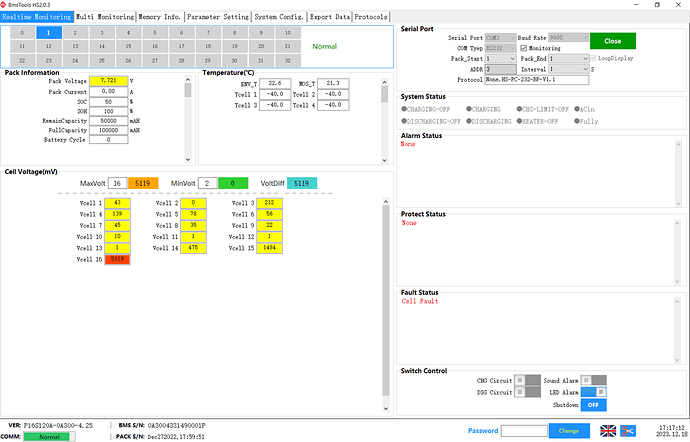

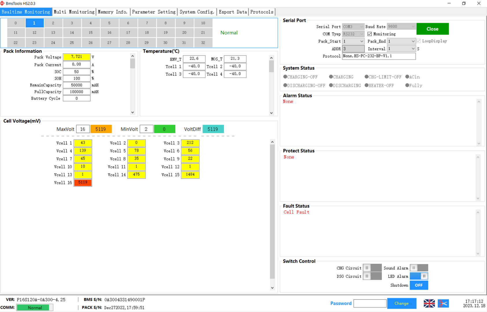

Habe gerade ein Päckchen aus China bekommen. Laut Beschriftung auf der Platine ein P16S120A-DD0A300-20A
Vo der Optik sieht es genau wie das hier aus: http://www.pacebms.com/shows/33/12.html
Hab das BMS gleich mal in den BMS Tools ausgelesen - Firmware 4.25
Kennt die schon jemand? Ich nutze die BMS-Tools 2.0.3 von Gobel - ist das einigermaßen aktuell?
Da steht ja nur Mist in PBMS tools.
Ich vermute da ist wohl ein Protokolwechsel seitens PACE geschehen.
Die Werte sind wirklich quatsch - habe aber noch keine Zellen dran hängen...

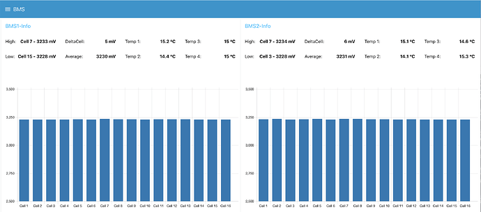

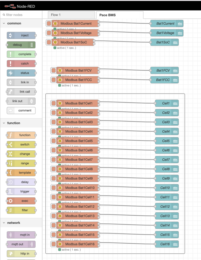

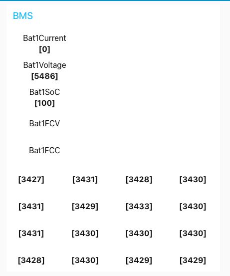

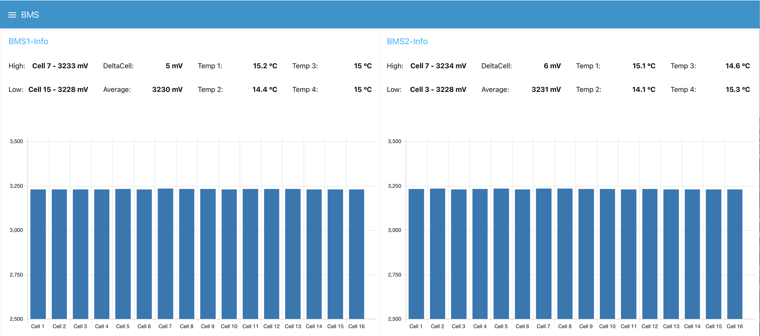

Ich hab heute porbiert mit einem USB-RS485 Adapter die Werte direkt vom BMS zu poll'n - schaut nicht schlecht aus und es läuft direkt auf VenusOS - USB Stick müsste man direkt zuweise da er ja bei einem Neustart ttyUSB1 oder 0 ist usw... verwendet wurde ein GobelPower BMS PACE BMS So könnte man alles schön aufbauen und auch über das NodeRed Dashboard ChargeVolteLimit und ChargeEndCurrent usw. ändern und anpassen damit mach auch zb. ein schönes Top Balancing 1 x im Halbjahr machen kann und sonst immer auf 55.2V fährt!

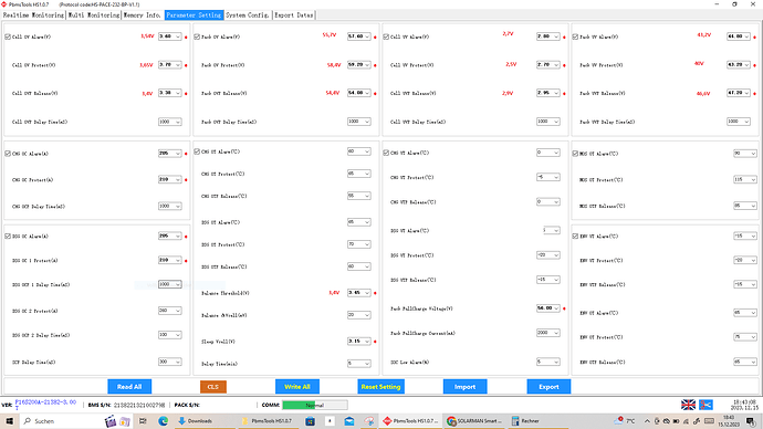

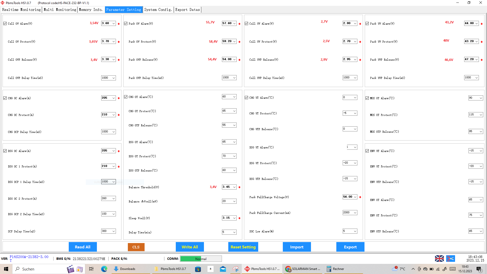

Hallo, ich selber betreibe aktuell 5 Titan Solar Akkus an einem Deye 12k und 4 andere Bekannte in meiner Umgebung "betreue" ich auch. Ich habe mich gestern lange durch das Forum gelesen und speziell durch diesen Thread hier. Aktuell habe ich häufig einen forced Load und außerdem läuft es nicht stabil. Entweder forced load oder eine tiefe Entladung...
Seid Ihr vielleicht in der Lage , für die Titan Akkus von Longhi eine Empfehlung für die BMS Werte zu geben?
Anbei mal ein screenshot meiner aktuellen Werte und in rot dazu meine Vorschläge nachdem ich gestern viel gelesen habe:
Vielen Dank für eine Rückmeldung!

Meine Erkenntnisse der letzten Tage!
@power also ich habe in der Vergangenheit viele Parameter angepasst getestet. Letztendlich habe ich nur folgende Werte angepasst
Cell OV Protect 3.65 -> pack ov protect 58.4
Cell OVP Release 3.4 —> pack ovp release 54.4
Balancer Threshold 3.4
alles andere macht der Deye.
float mit 55.2v
Absorption und equalization 56v

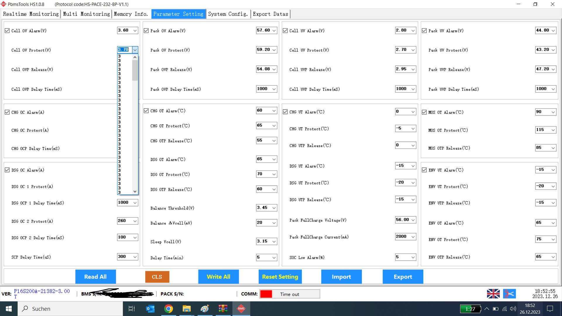

Hallo Zusammen,
Auf das die Frage hier schon mal war aber in den 36 Seiten finde ich nix
wolle auch die werte anpassen aber leider kann ich die werte nicht verstellen da ich nur lange reihen mit 3ern sehe im Dropdown Menu an was liegt das denn
Gruß Markus
@do5mz PACE BMS - Informationssammlung - #17 von pedaaa - BMS Batterie Management/Monitoring System - Akkudoktor Forum
du musst die Ländereinstellung in Windows anpassen.
danke Pcmaik hat geklapt
