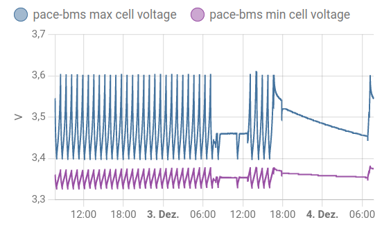

cell overvoltage protection auf 3,6V setzen, diese cellspannung muss erreicht werden damit protection aktiv wird
cell overvoltage protection release auf seine gewünschte Ballancing Spannung setzen (bei mir 3.4V, wenn die unterspannigen Zellen bereits 3.45 erreichen können, dann ist das mein Endwert).
Dieses Verfahren mache ich manuell (im Moment) um initial alles Zellen auf eine einheitliche Spannung zu bringen. (Ziel 3.45V)
@imker das finde ich mega spannend. Ich gucke mal ob ich das bei mir auch hinbekomme. Warum hast du die overvoltage protection auf 3,6V? Ist das nicht zu hoch? Normalerweise will man ja im Schnitt 3,45V haben. Das heißt ich hätte gedacht. Release 3,45 und overvoltage 3,5 ?
Die Zellspannung für cell overvoltage protection (COVP) war ursprünglich auf 3.7V eingestellt, ich habe die nun herunter gesetzt auf 3.6V.
  1. Die höchste Zelle soll bei passiver Balancierung einen hohen Wert haben um andere nacheilende Zellen über die Zielspannung von 3.45V zu ziehen.
    Nicht vergessen, die COVP-Release Spannung auf 3.45V setzen. Damit der Protection Zustand bis zur Zielspannung erhalten bleibt.
  2. Außerdem wird mit COVP der SOC auf 100% justiert. Da braucht das BMS quasi nen Kick.
  3. Ziel ist natürlich auf 3.45V zu justieren, sollte das erreicht sein, werde ich die COVP auf 3.55 senken. Oder wenn vorher plötzlich alle über 3.45V
    liegen und balancieren, könnte ich die COVP weiter senken.
Ist alles ausgeglichen werde ich das mit der Pack Overvoltage Protection (POVP) auch noch ausprobieren.
Anbei meine aktuellen Versuche

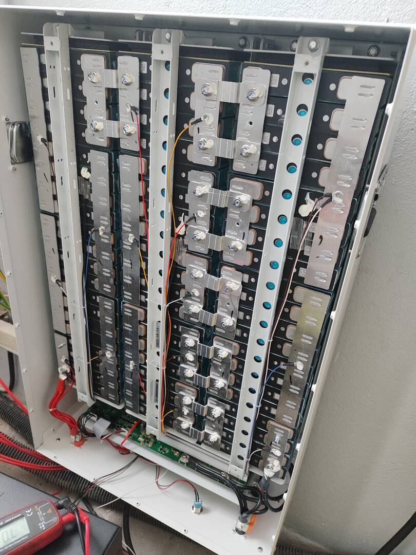

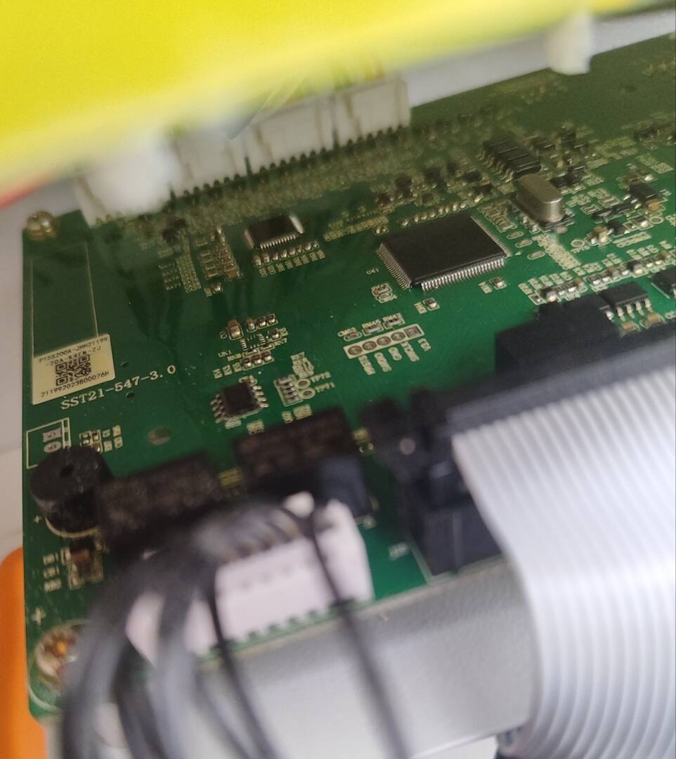

P15s200a Aufdruck Sst21 547 3.0 ist im sunpal 10 48v Batteriepack Enthalten. Denke es ist ein pace 15s200 board der 3.0 Version. Läuft stabil . Evt kennt das BMS jemand. Ist kompatibel zu victron und deye über can .

Bzgl. Download, gibt es auch eine Firmware Update für die SST21 Platine(SST21-547-3.2), mit P16S200A. Aktuell habe ich dort die 2.00 drauf.
