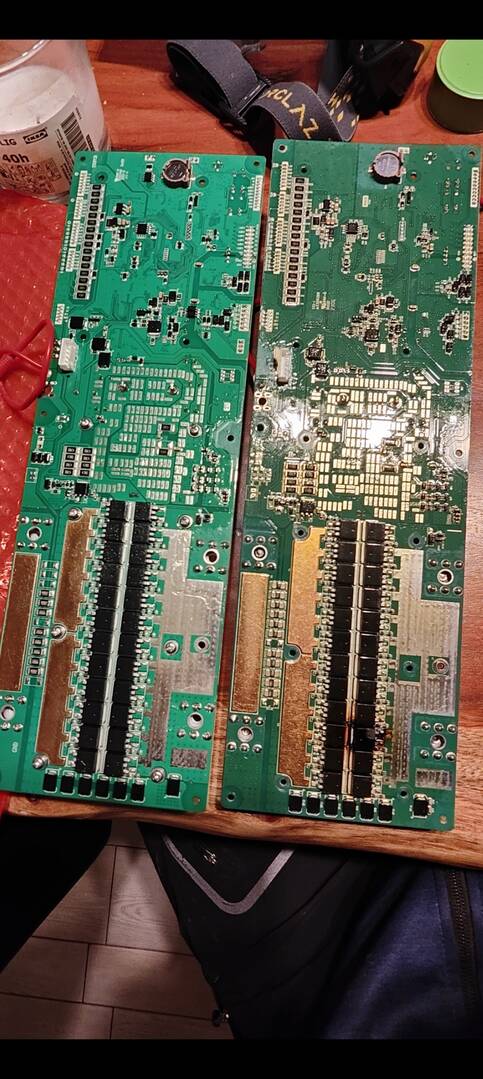

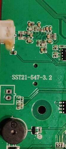

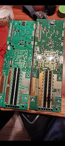

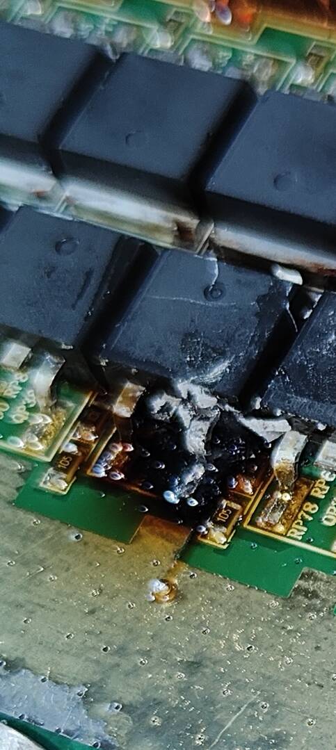

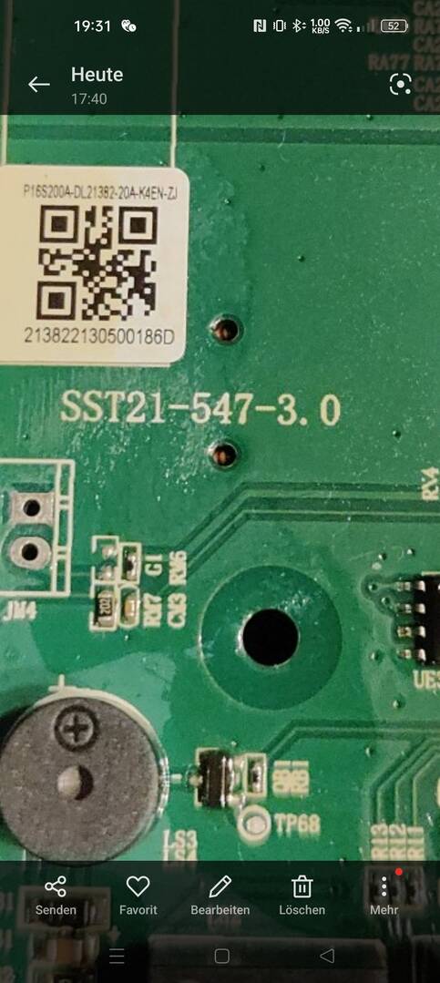

Habe nun das BMS abgesteckt. 1x die Sicherung durch (Widerstand unendlich) und 2 MOSFET durch (Widerstand = 0). Eines davon auch aufgebläht.
Laut Spezifikation haben die auch nur bei 25°C die 207a (crss028n10n).
Titan Solar gibt wohl auch nur 80a frei. Dieses BMS BIS 195A...
Hab nun 5 Stück aus China bestellt. Werde versuchen zu tauschen. Die Sicherung auch.
Ansonsten sieht das PCB heile aus. Die SMD Widerstände sehen zwar kokelig aus aber bieten noch 100 ohm (101 beschriftet).
Interessanterweise sind die Pol Kabel im Innenleben ja gerade mal 10qmm stark. Und locker mal 60cm lang. Also nach Spezifikation dann bis zu 90a auf 10qmm?
So wie ich das lese kann der MOSFET maximal 207A bei 25°C dauerlast.
Im Diagramm zeigt sich bis ca. 60°C 180A ..und nicht 207A.
In den specs ist dieser auch als 180A version ausgewiesen.
Die 207A sind die absoluten max. Werte.
Die 10mm2 (vermutlicher eher AWG 7) sind doch bestimmt doppelt ausgeführt.Oder nicht? Ist zwar unschön aber in der Theorie 20mm² (AWG 4) am Ende.
Läst sich halt leichter verlegen,quetschen & verstauen. Vermute ich mal.
Die 195A könnte man ja ändern. Aber wer betreibt ein 200A BMS mit 200A? Finde ich sehr Fragwürdig.

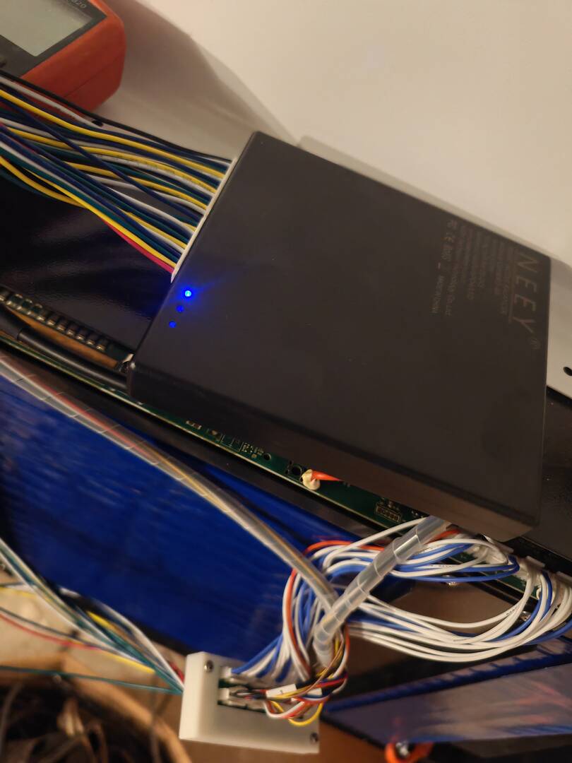

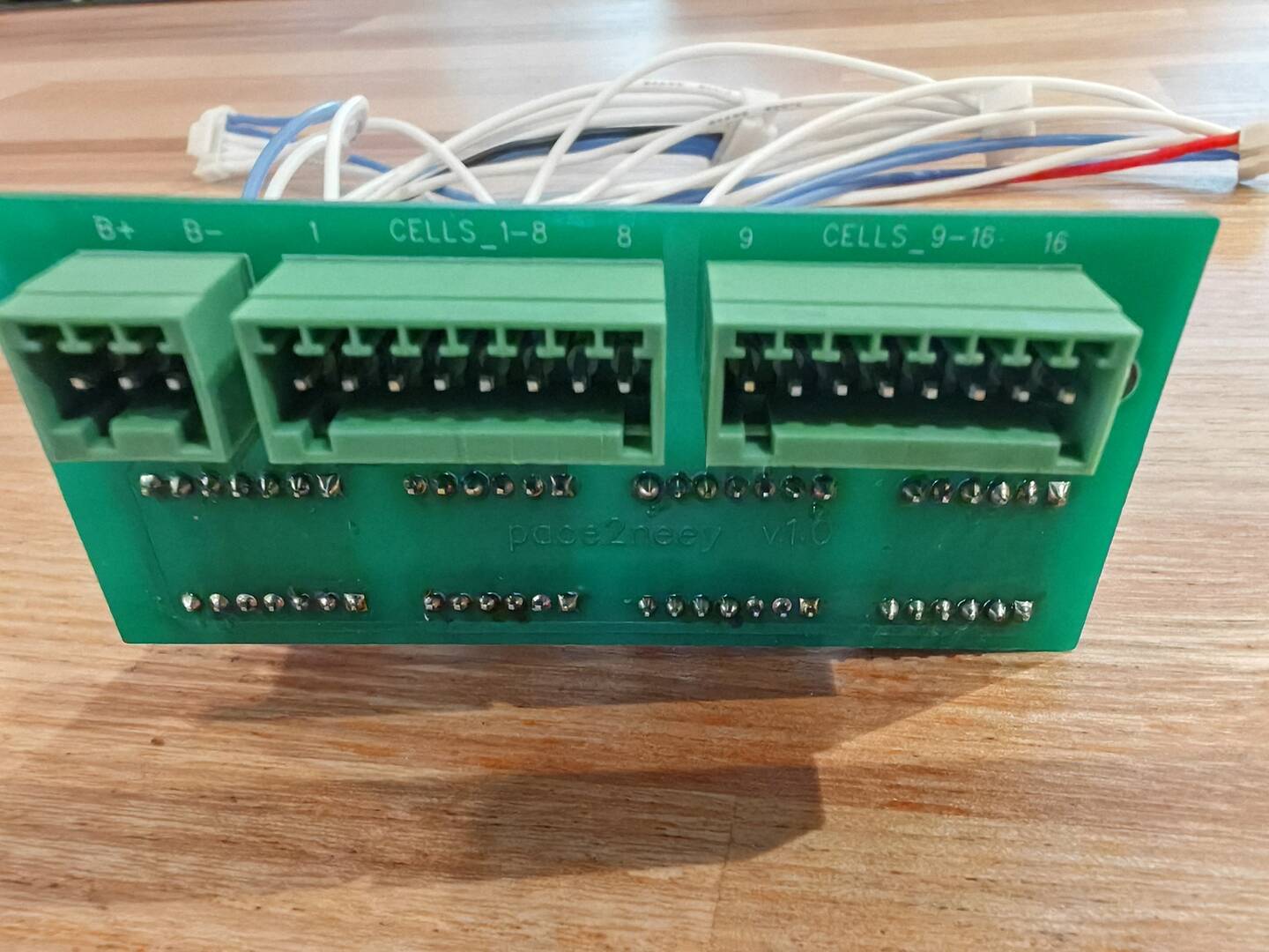

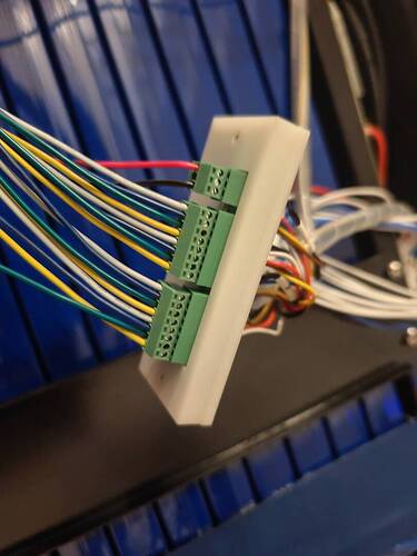

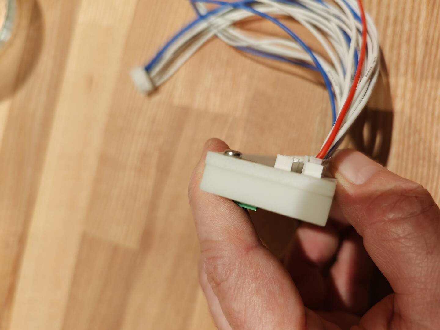

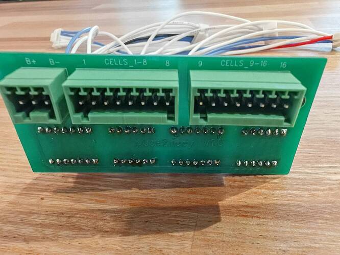

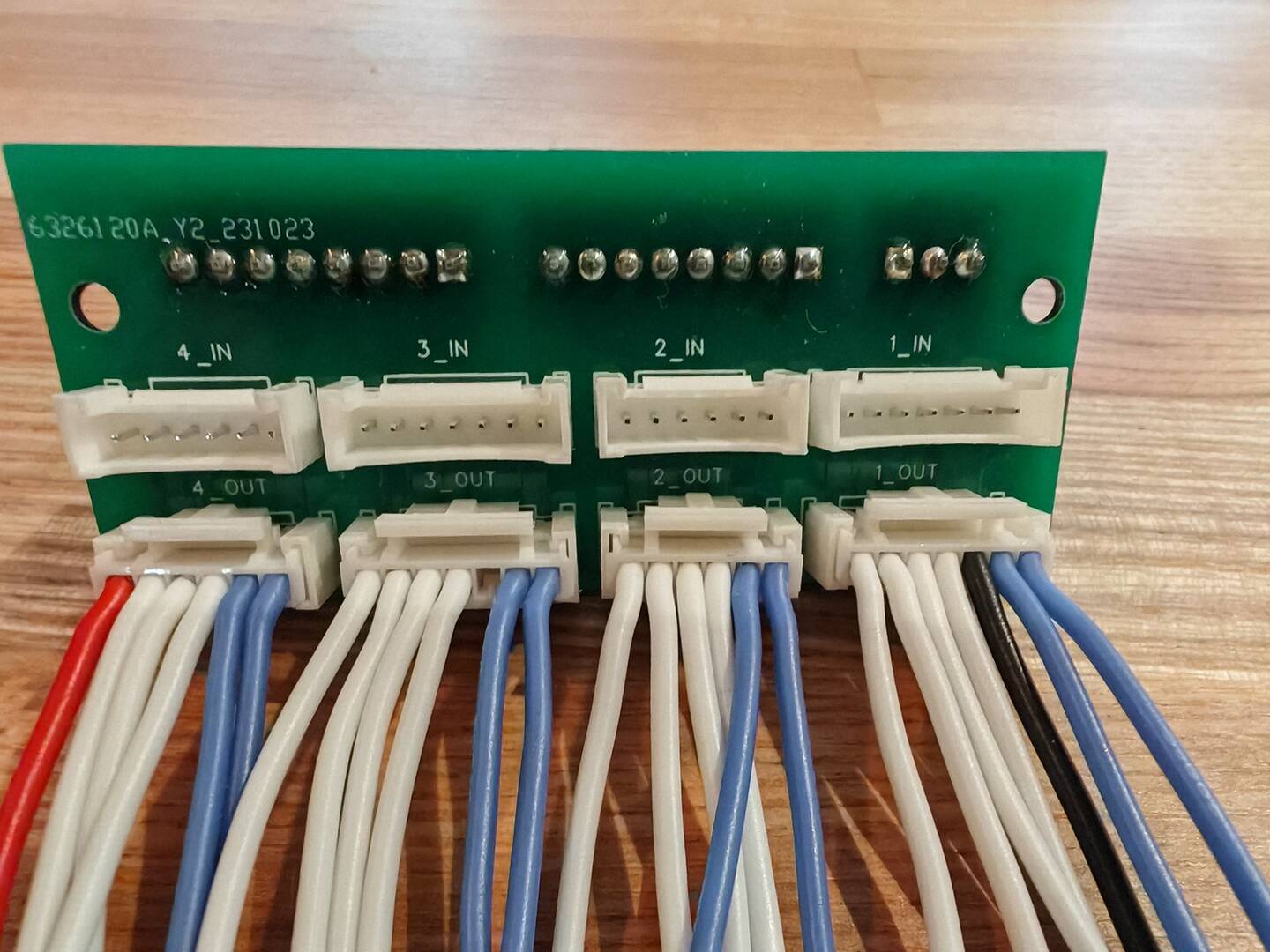

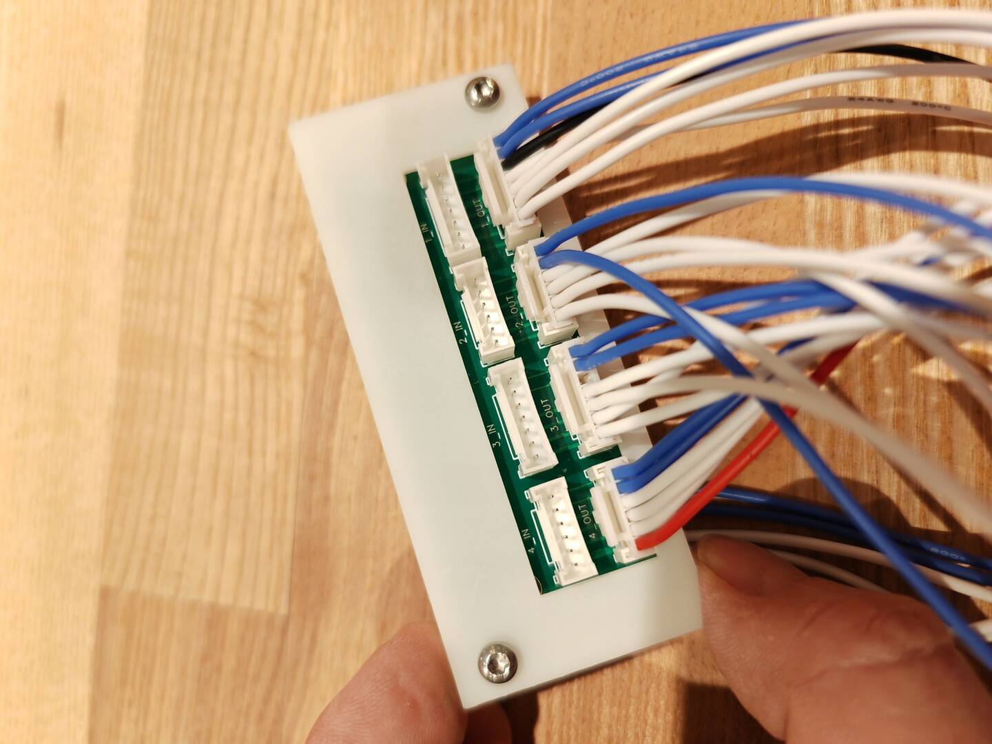

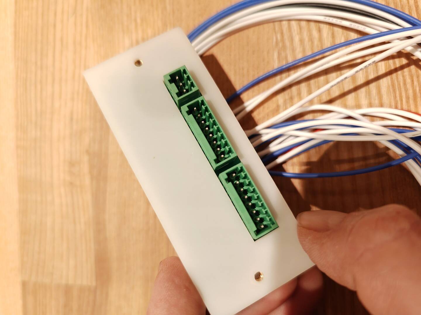

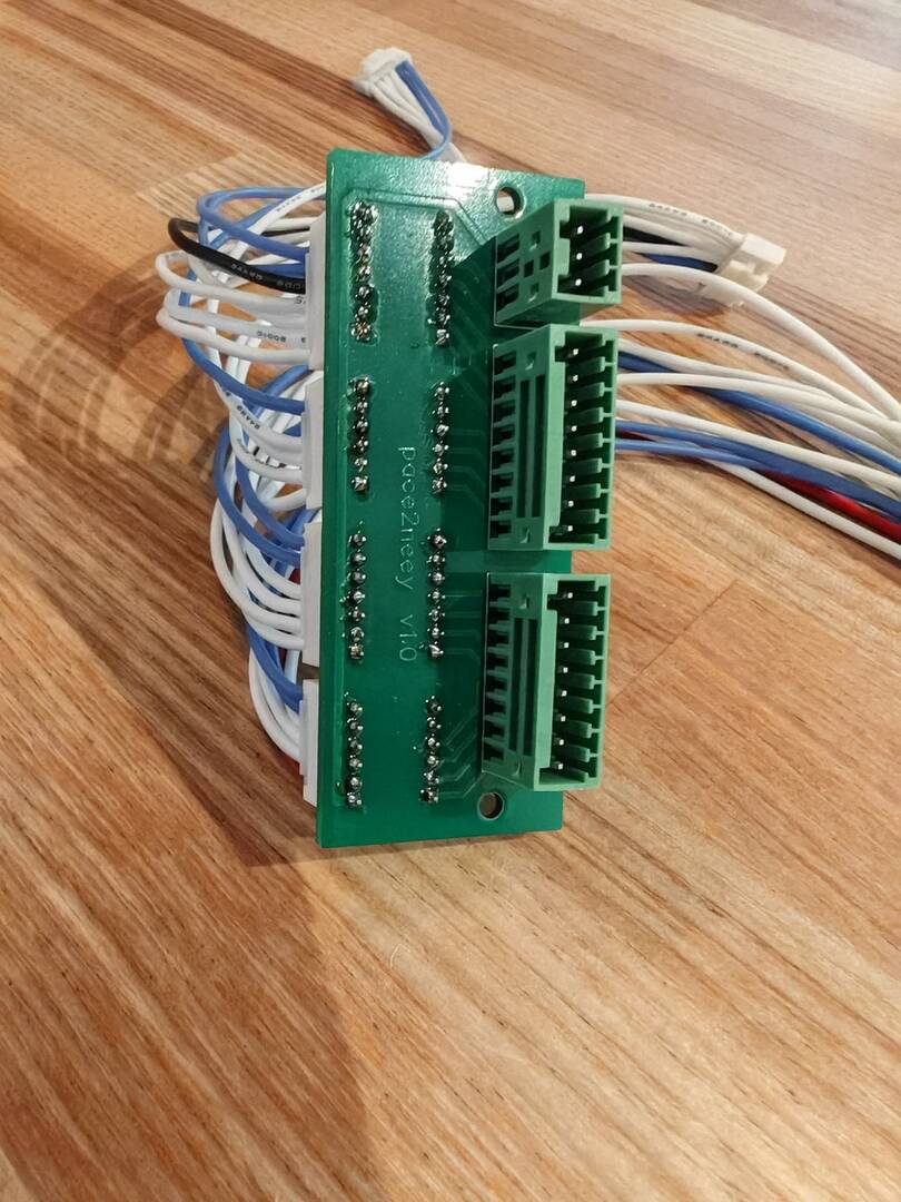

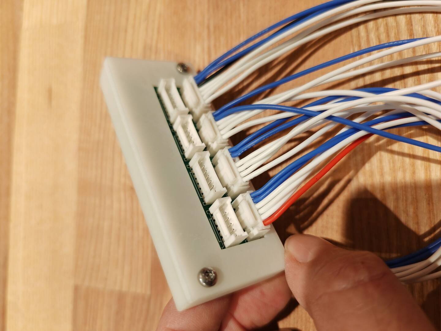

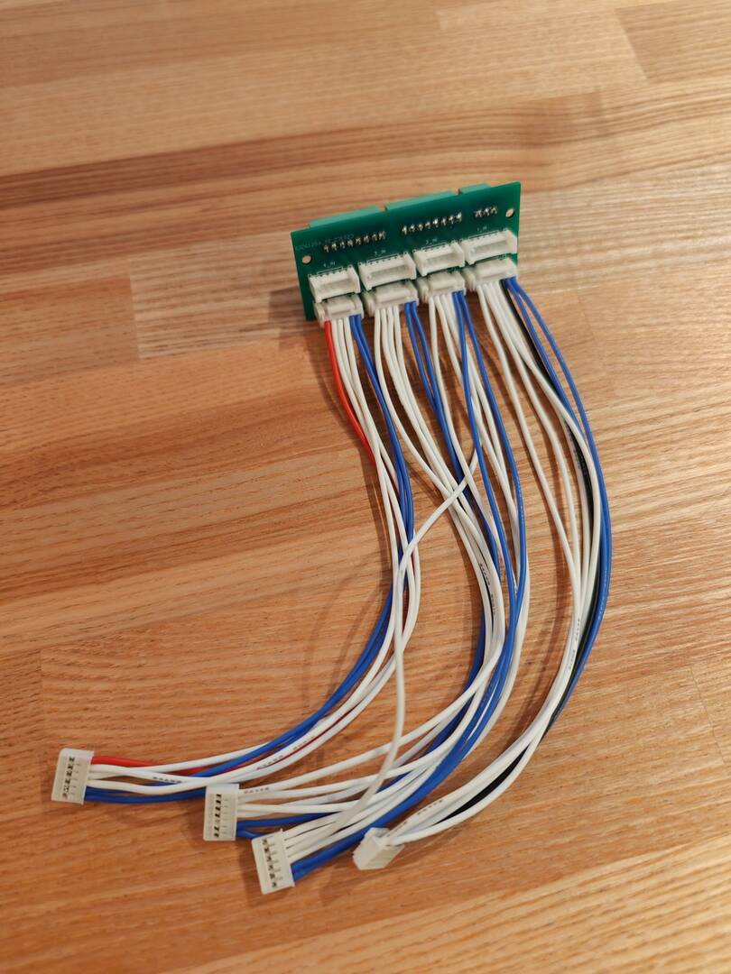

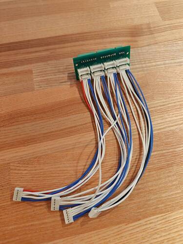

ich habe meinen Adapter inzwischen fertiggestellt und ein Repo inkl. Anleitung veröffentlicht: GitHub - engel75/pace2neey: Adapter to connect an active balancer to the Pace 200A BMS
Ich übernehme natürlich keinerlei Garantie/Gewährleistung. Getestet ist der Adapter noch nicht, da ich noch keine Zeit hatte.

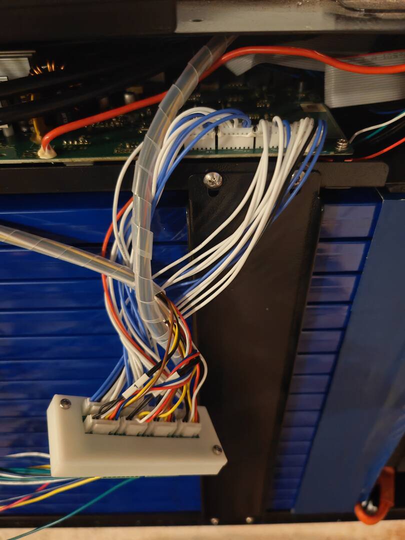

Ein kleines "Problem" sind die AWG 26 Kabel und die verwendeten Stecker, die den Balancer des PACE BMS mit den Zellen verbinden. Die Stecker und Buchsen sind für max. 2A ausgelegt. Imho sollte man maximal 2A über die verwendeten AWG26 Kabel schicken. Ich habe für meine Kabel zwischen Adapter und BMS AWG 24 Kabel verwendet, mehr geht leider nicht, weil die Stecker einfach zu klein sind.
Ich habe bedauerlicherweise keine Wärmebildkamera, um zu testen, wie weit man sich den 4A des Neey annähern kann. Feedback wäre natürlich sehr willkommen.
The version I am using is the one from Gobel Power (google "gobel power" and navigate to downloads -> software)
Meinen Adapter habe ich für die Titan/FM Batterie designed: GitHub - engel75/pace2neey: Adapter to connect an active balancer to the Pace 200A BMS
Ziel war es einen aktiven Balancer anzuschließen ohne die originalen Kabel manipulieren zu müssen. Einziger Nachteil, den ich bisher sehe, ist, dass die originalen Kabel (in meiner Batterie) nur AWG26 Kabel sind und somit eigentlich keine 4A vertragen. Man kann den Neey aber begrenzen, z.B. auf 1A, um ganz auf Nummer Sicher zu gehen.

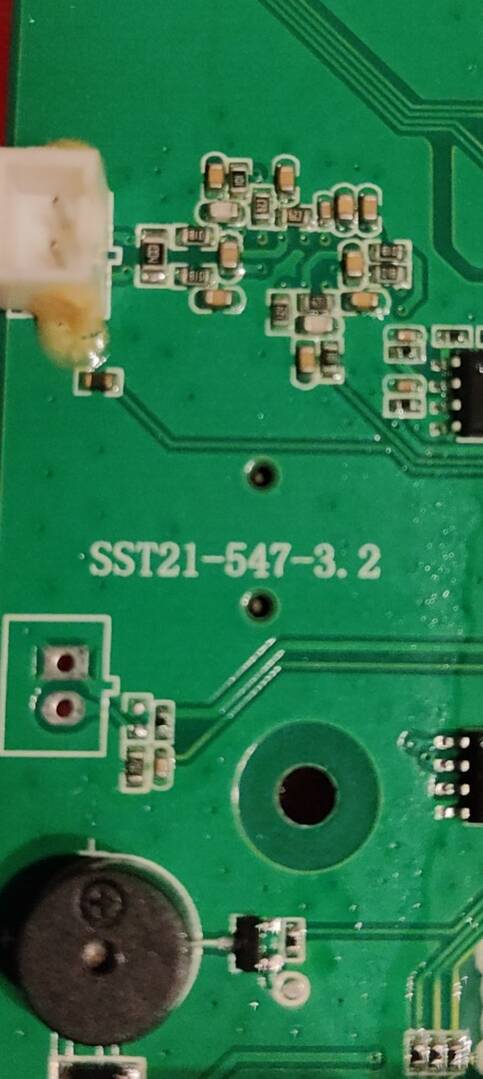

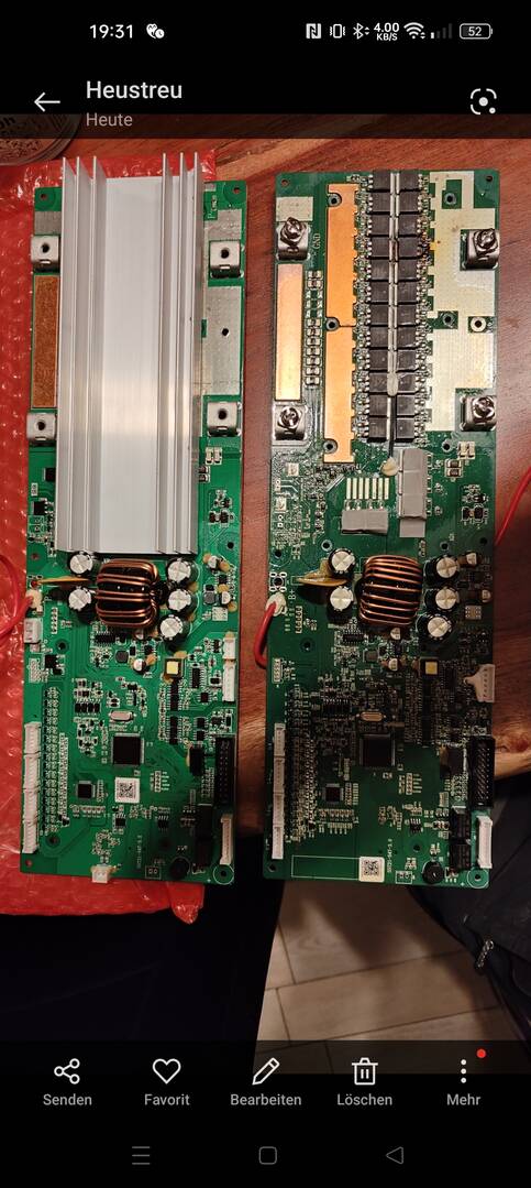

Habe gestern bei lichtex.de das xenes 160s200a bms bestellt (knapp 195€ inkl Versand). Scheint exakt Baugleich zum pace zu sein.. Unterschied wohl bloß die PCB Version (gibt auch ein paar Anschlüsse mehr). Aber funktioniert auf Anhieb. Die bms Parameter waren aber auch viel zu hoch gestellt

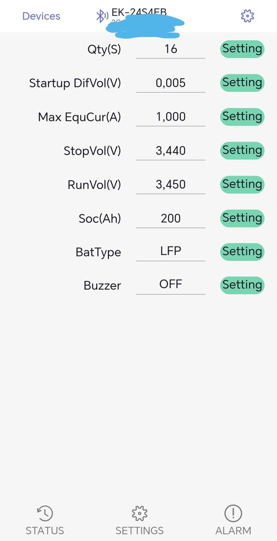

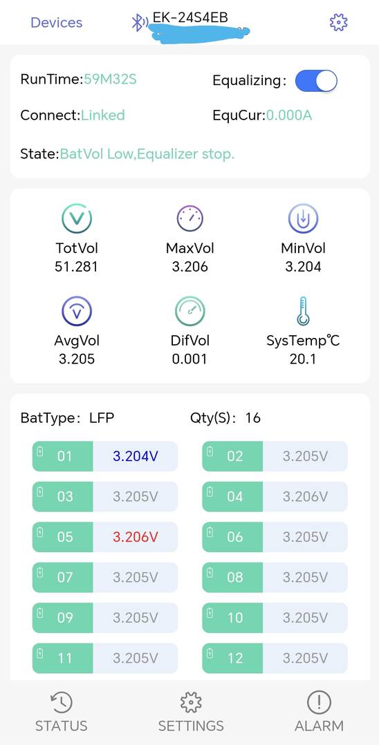

Heute hatte ich endlich Zeit, den Adapter zu testen. Nach dem Anschluss des Neey blinken die blaue und die rote/orange (Mitte) abwechselnd. Die rote/orange LED geht aus, sobald man die Settings via App richtig eingestellt hat.
Die passende Android-App habe ich hier gefunden: https://m.apkpure.com/neey-electronics/com.neey.app/
Aktuelle (10.11.2023) Version: 1.2.26
Die Apps, die man auf Github findet, funktionieren nicht mit der 4A Version des Neey.
Ich habe leider kein DC Ladegerät das bis 57V geht und muss auf gutes Wetter hoffen, damit die PV die Zellen auf die eingestellten > 3,450 V bekommt. Ich berichte sobald der Balancer aktiv wird.
Aktuell habe ich den Neey auf 1A begrenzt, da, wie bereits oben erwähnt, die AWG26 Kabel der FM/Triton Batterie nicht unbedingt 4A vertragen dürften. Das werde ich dann noch genauer testen.
Wenn du ihn unbedingt testen willst und wenigstens ein wenig Sonne den Speicher lädt, kannst du ja den Startwert des Neey mal zur Probe niedriger ansetzen. Ich sage es funktioniert, da er dir im Neey ja schon alle Zellen anzeigt und somit überwacht {green}:wink:
Im BMS noch den Balancer auf Start 3,6V hochsetzen, dass der nicht dazwischenregelt.

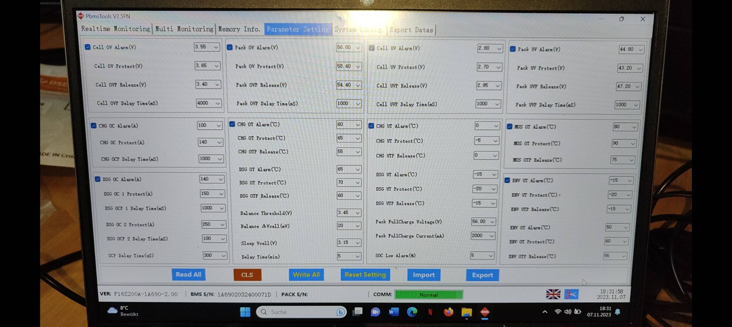

Bei mir ist das Pace BMS jetzt seit etwa einem Jahr in Betrieb. Die meisten Probleme hatte ich weil der Hersteller die Kontakte nicht ordentlich gereinigt hatte und deswegen die Spannungen immer gesprungen sind. Jetzt erlebe ich sehr häufig, dass das BMS die RemainCapacity auf 67% setzt.
Wie ermittelt das BMS die RemainCapacity?
PS: BMS Version P15S100A-21134-2.00
Kann ich theoretisch mit einer PP16S100A-14220-3.10 Firmware update?

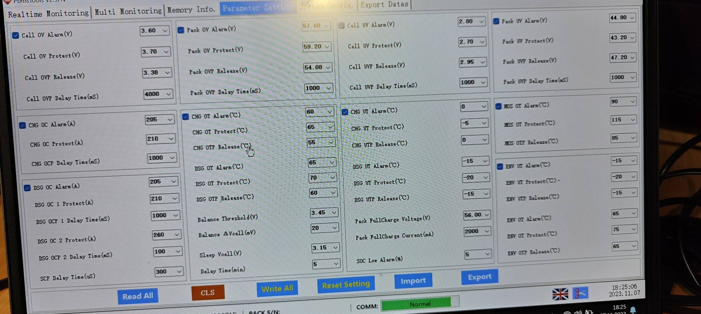

Gibt es eine Software wo man bei Pack UV mehr als 50 V einstellen kann?
Die Upper.db im Ordner Config/UpperDB mit https://sqliteonline.com/ öffnen.
update ParamSetting set max = 56 WHERE min=15 and max=50 and paramname in ('parameterText_13','parameterText_14','parameterText_15')
Mittig oben eingeben, auf Run und die Datei wieder speichern.
Dann kann man wahrscheinlich Pack UV bis 56 Volt einstellen...
