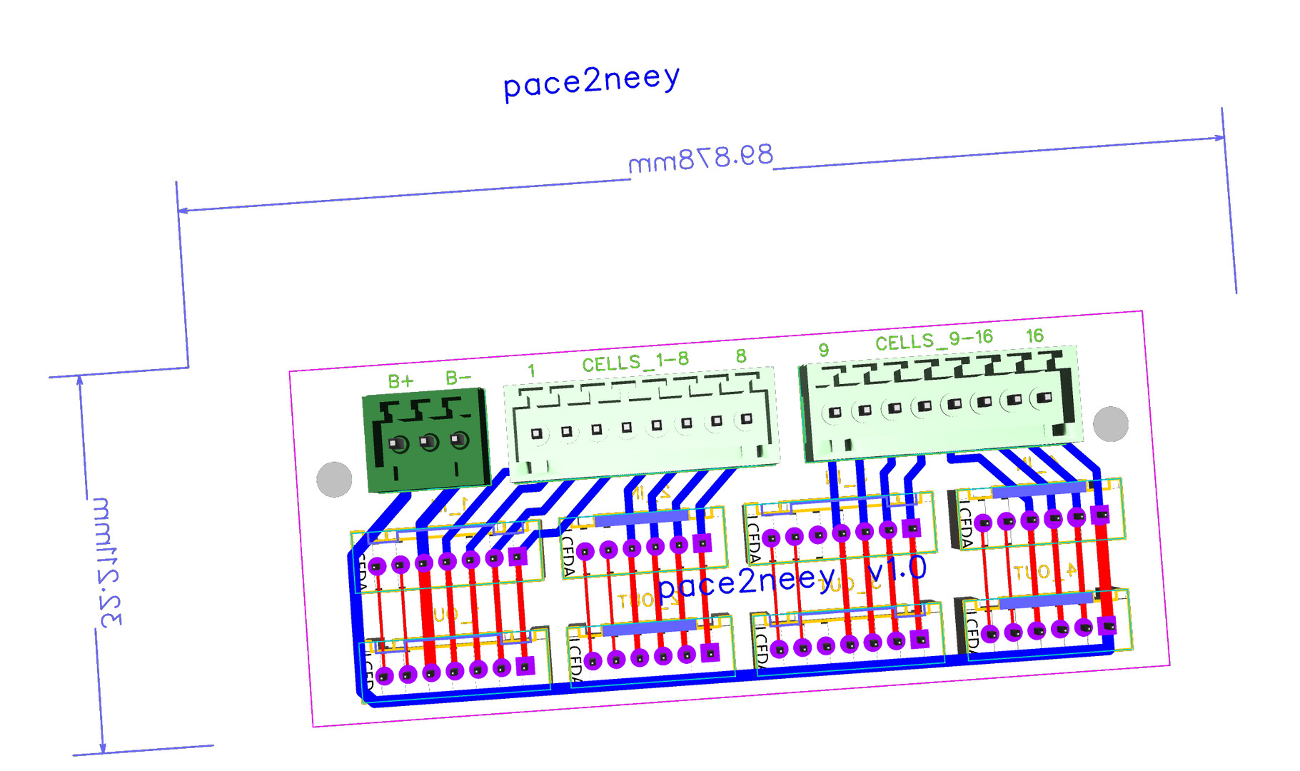

Ich glaube ich hab die richtigen Stecker und Buchsen gefunden:
Hier als 7 Pol Variante:
Ich messe heute noch die Breite der Buchsen an meinem BMS ab und wenn das hinkommt, entwerfe ich das PCB Board mit diesen Buchsen.

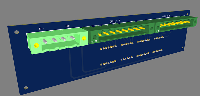

Mein Neey 4A ist noch nicht gekommen, also falls jemand Zeit und Lust hat, würde ich mich sehr über Fotos und Masse der Neey Stecker und Buchsen freuen. Das wichtigste Mass ist immer der Abstand der Pins. Der sollte entweder 2mm oder 2.54mm sein. Das hilft dann schon einmal enorm bei der Eingrenzung.

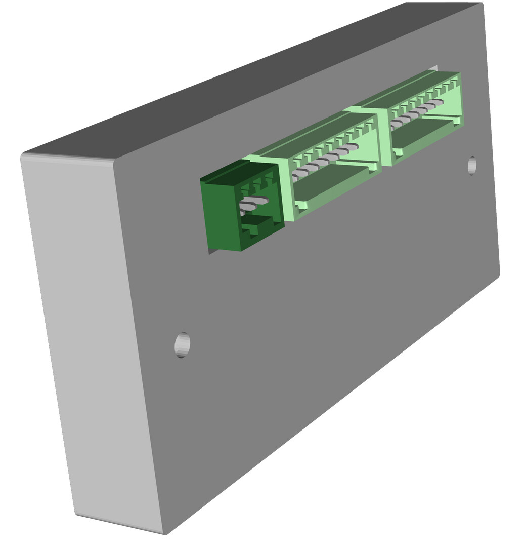

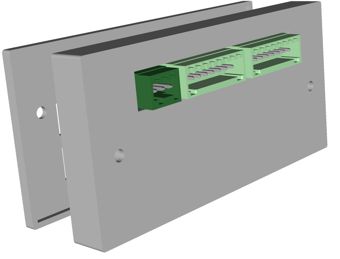

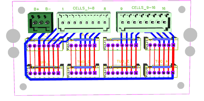

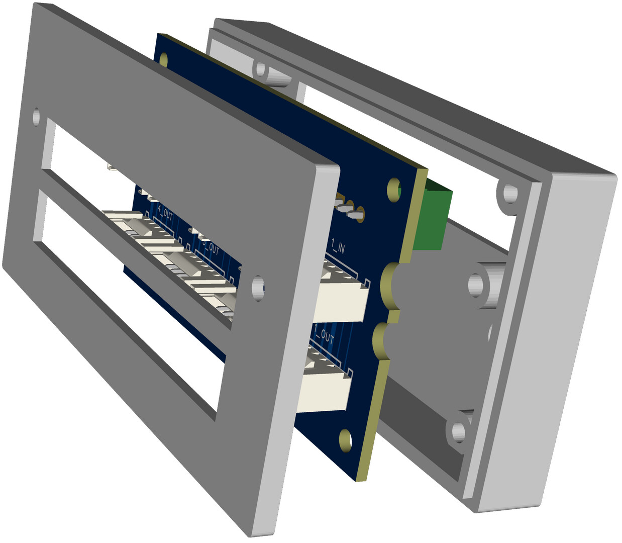

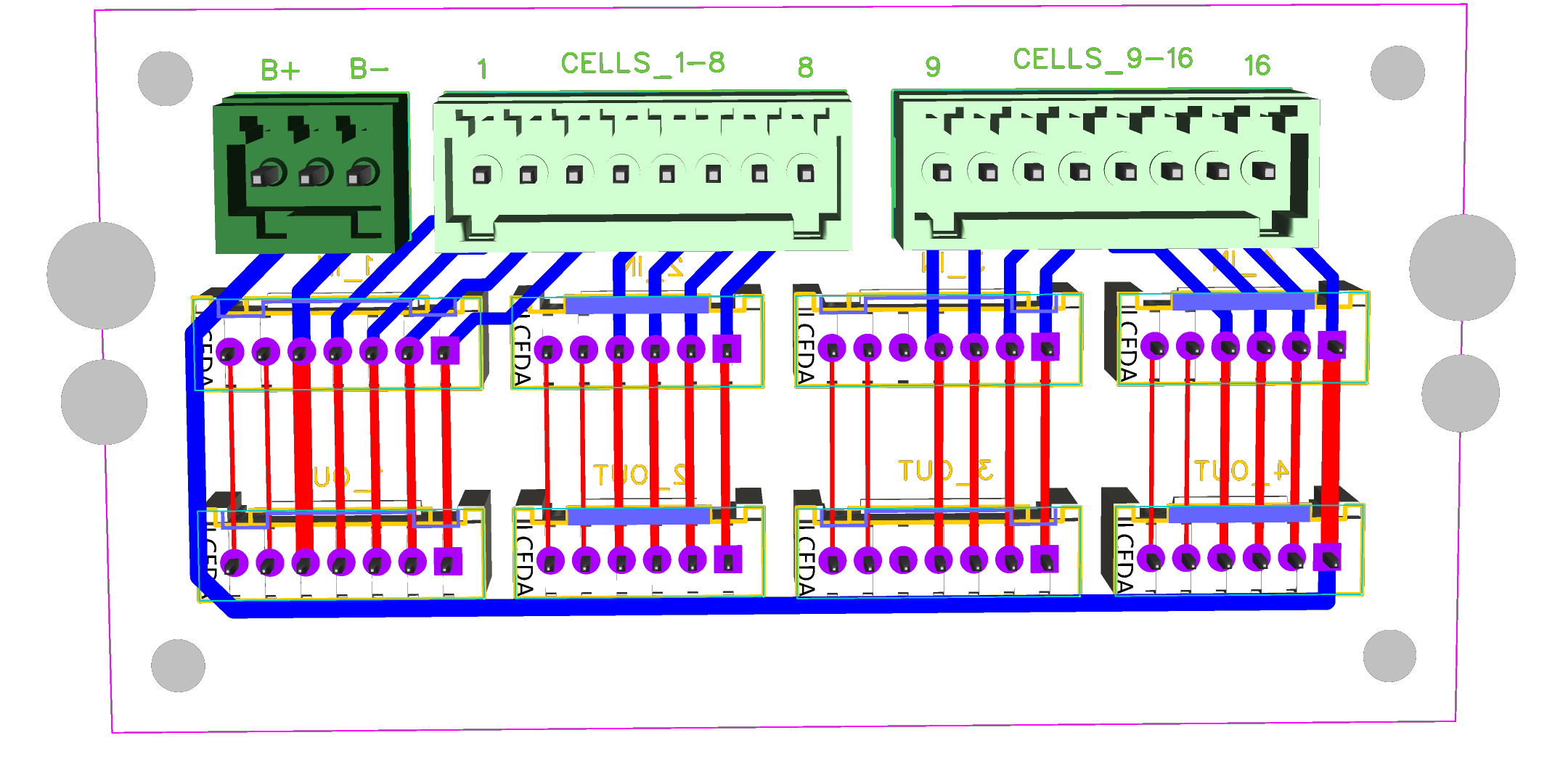

Das wäre jetzt mal ein erster Entwurf für den Adapter. Jetzt fehlt noch ein Case und eine gute Idee, das Ganze am Akku-Gehäuse zu befestigen.
Aktuell tendiere ich dazu, den Adapter innen an den Deckel der Batterie zu schrauben. Den Deckel kann man relativ gut demontieren und dann "bearbeiten". Ziel ist es, die Terminal Blöcke nach "Außen" zu führen. So kann der Neey oder auch jeder andere aktive Balancer extern an- und abgeschlossen werden. Das gilt natürlich alles im Speziellen für mein Batterie-Model (Titan-Solar/FM-Solar/usw...).
So wie sich das anhört willst du den Neey angeklemmt lassen oder auch nicht. Dann würde ich aber die Stecker als buchsen ausführen oder andere Stecker (die grünen) wählen.
Denn wenn die Kontakte kurzgeschlossen werde sind diese vermutlich sofort weg wegen dem hohem Strom dann. Wäre mir zu heikel.
Vieleicht sowas hier: https://www.reichelt.de/terminalblock-10-pin-vertikal-delock-65976-p259469.html?&trstct=pos_11&nbc=1
Die grünen sind als Anschluss für ein externes Neey geplant. Die anderen Stecker werden für die interne Verkabelung benötigt.

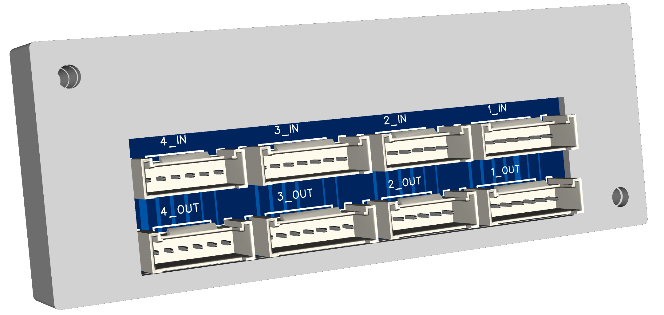

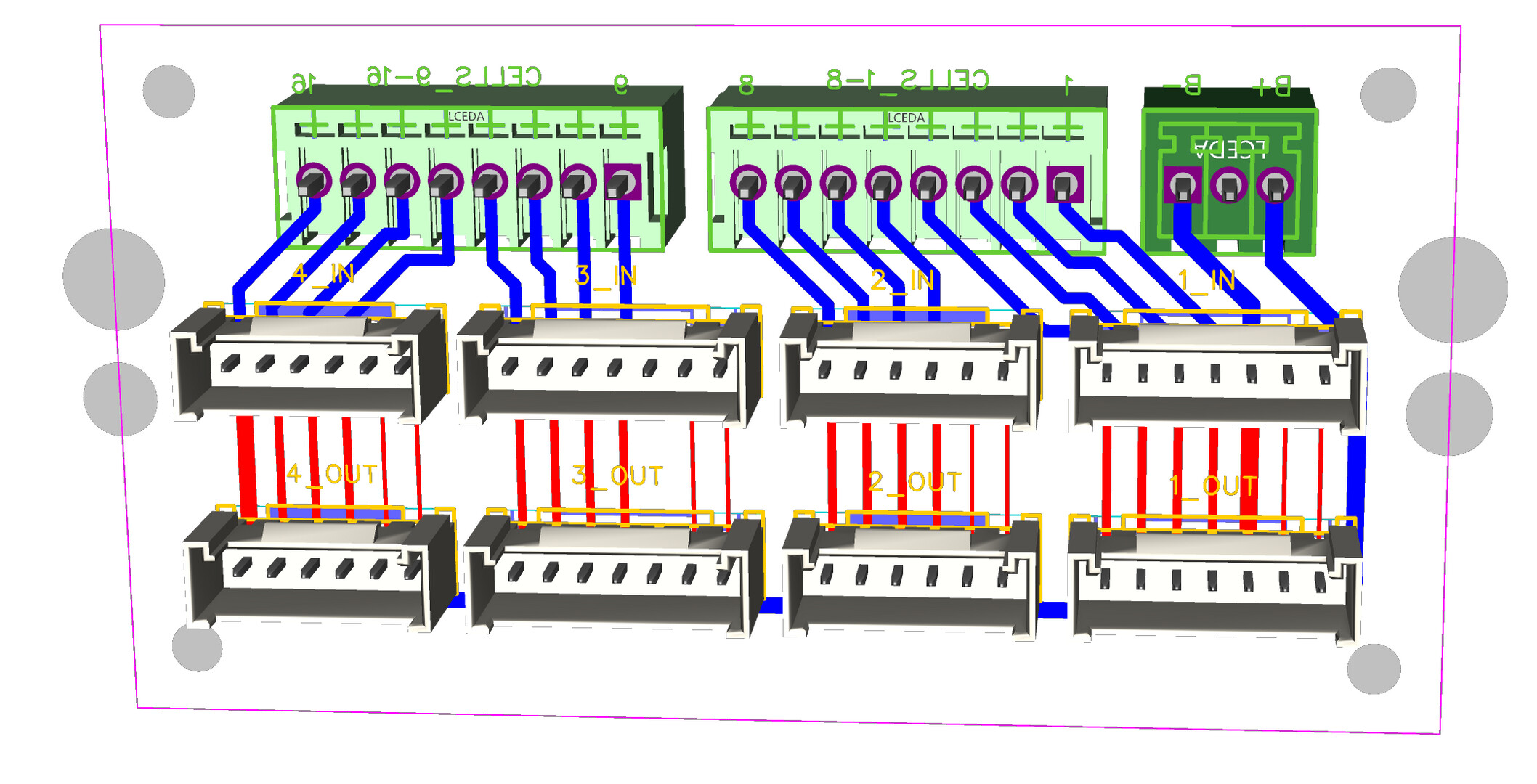

X_IN sind für die Kabel die von den Zellen kommen und an X_OUT wird dann das Pace BMS angesteckt. Die Kabel dazu muss man crimpen oder crimpen lassen.

Hmm habs noch immer nicht verstanden. Was ist an den grünen denn anders als an den weißen? Kannst Du evtl. einen Link zu einem Stecker, bzw. einer Buchse die Du besser findest posten?
Zur Lektüre empfohlen.
So wie ich das verstehe/denke, möchtest du an die Kontakte von ausserhalb dran kommen und den Balancer an bzw. abzuklemmen.
Das ist ja so schon gut wie ich finde.
Die weißen und die grünen nehmen sich von der Sache nichts. Aber die weißen werden nicht erreichbar sein und immer angeschlossen (intern).
Die grünen sind aber zugänglich. Jetzt sind die Kontakte alle nebeneinander als Stift ausgeführt. Wenn du jetzt z.B. deinen Stecker vom Balancer einstecken willst und unachtsam bist. Dann kannst du einen Kurzschluß mit der Sicherungsschraube der Stecker herstellen. Die Steckerbuchse haben ja eine Schraube um die Stecker in der Buchse zu sichern. Zudem könntest du versehentlich mit was weiß ich einen Kontakt zweier Kontakte herstellen durch unachtsamkeit. Die Kontakte liegen da ja immer offen sofern der Stecker nicht steckt.
Sowas wäre sicherer. Aber auch nicht supersicher : https://www.reichelt.de/terminalblock-10-pin-vertikal-delock-65976-p259469.html?&trstct=pos_11&nbc=1
Da sind die Kontaktstifte untereinander wenigstens getrennt. Am besten wären Buchsen anstatt der Stecker auf der Platine. Also eigentlich beide Seiten vetauscht.(Stecker/Buchse).
Sowas wäre optimal:
Und dazu die pastenden Stecker.

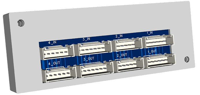

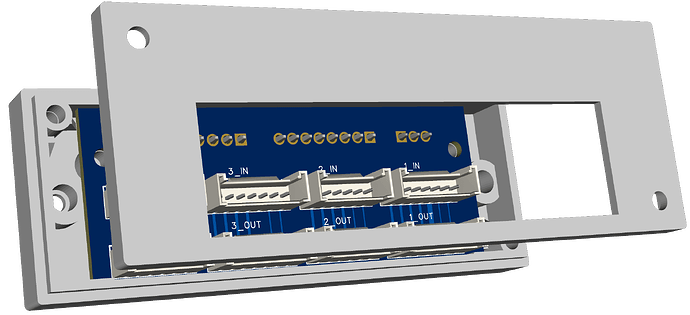

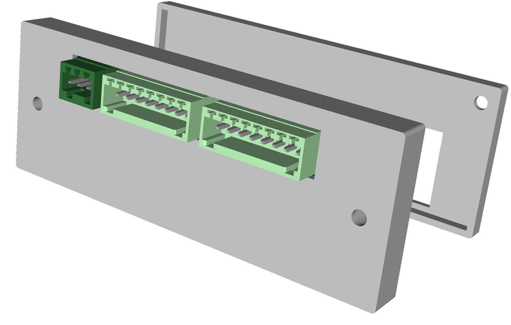

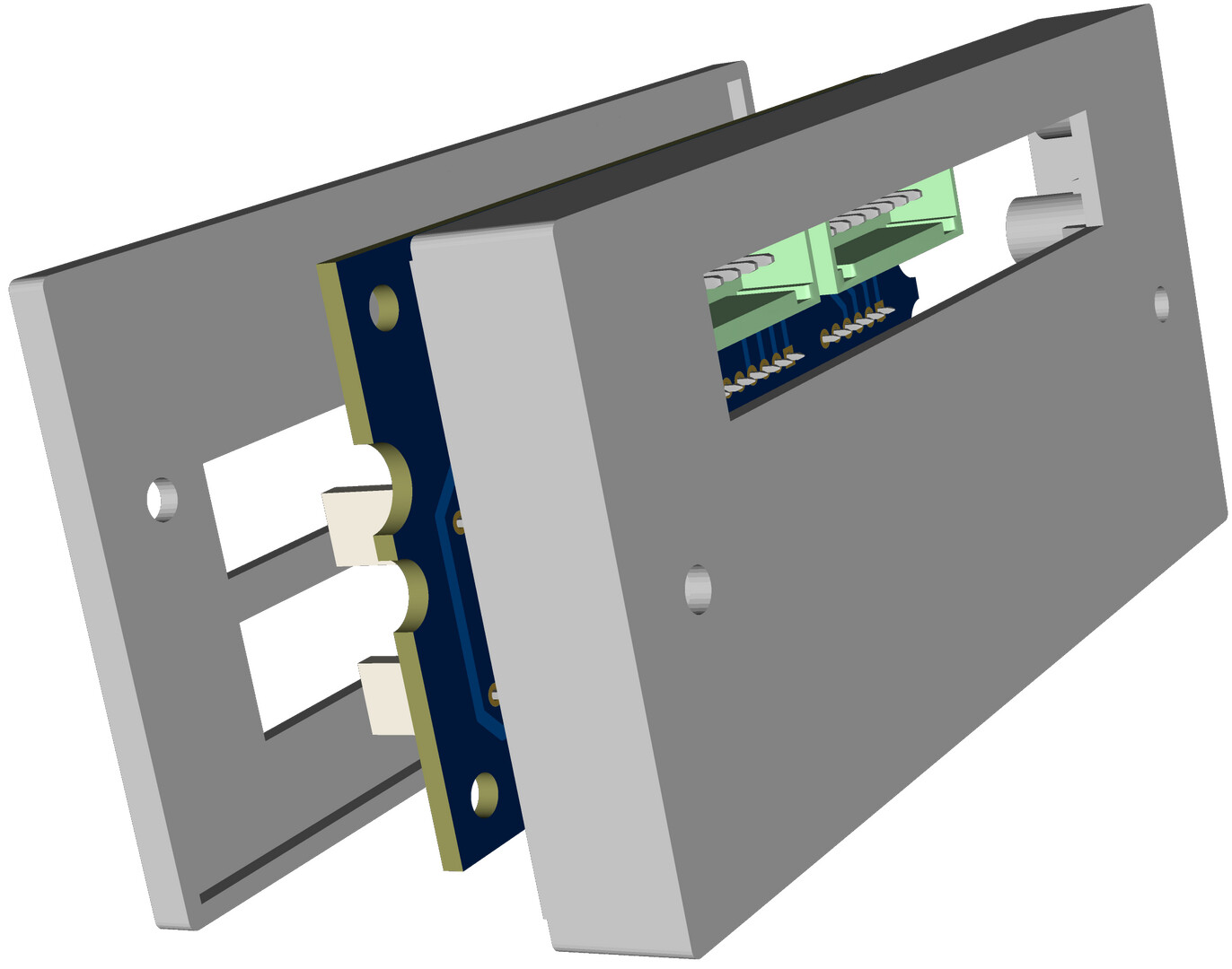

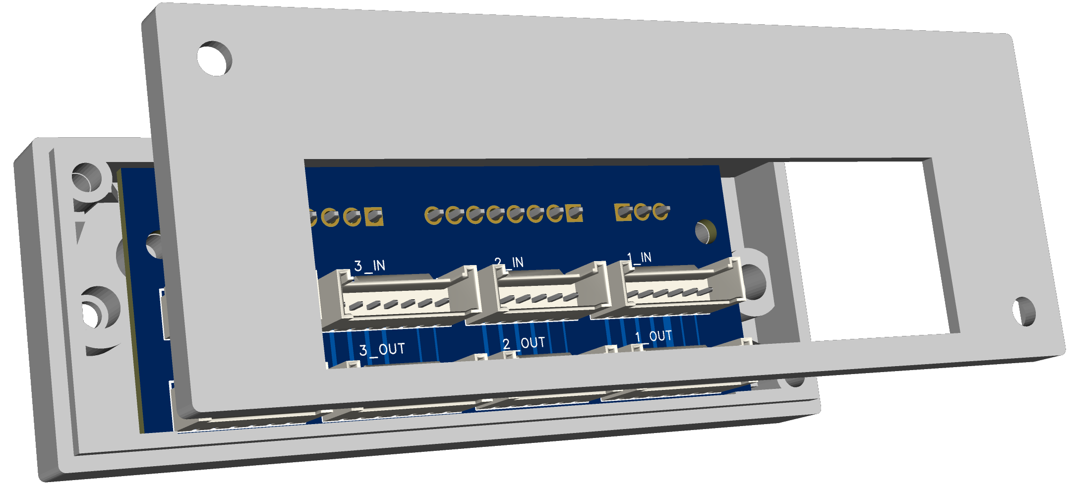

Okay ich hab die Buchsen, die nach außen zeigen, jetzt ersetzt. Gehäuse ist auch fertig.
Das Gehäuse ist 90mm * 45 mm * 13 mm. Ich muss noch ausmessen, ob das überhaupt gut in den Akku passt.
Gute Arbeit.
Wo bekommst du nun die Platine her? Ich suche nämlich genau nach dieser Lösung.
Ich habe gerade 10 PCBs und 4 Gehäuse bestellt. Ich will erst einen Adapter fertig bestücken und testen, dann stelle ich alle Dateien online. Eine kurze Anleitung zur Bestellung usw. erstelle ich auch.
Ich habe das PCB und das Case noch einmal etwas angepasst. Es hat jetzt die Masse 903312 und passt besser in meine Batterie.
