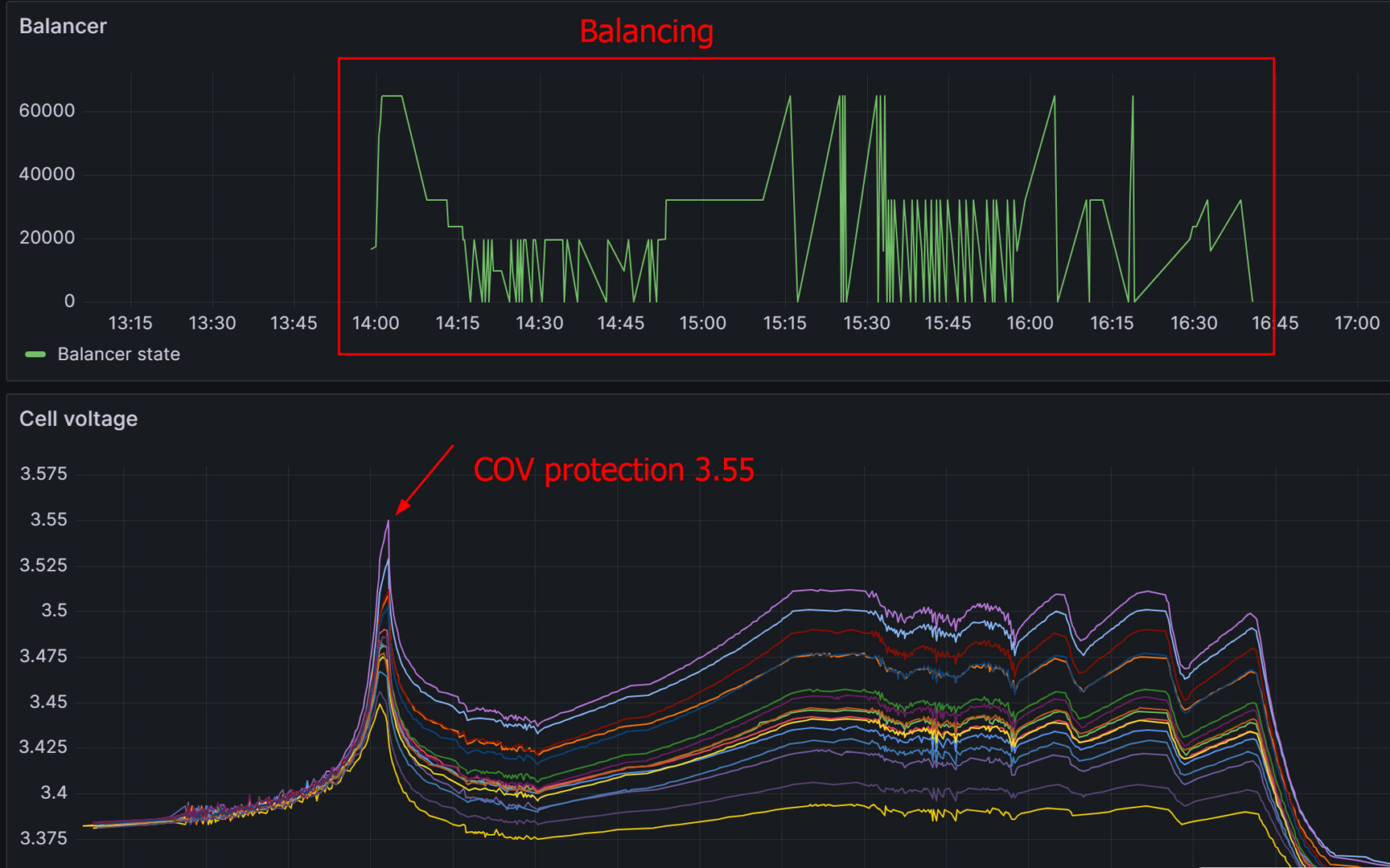

Ich konnte es nicht lassen und hab das mit der COV Protection zum "triggern" des Balancers getestet. Hat auch "geklappt", aber schlauer bin ich jetzt nicht.
Ich frag mich, wo ich das Balancing erkennen kann? Gibt es Quellen zum Verständnis der Werte des "Balance state"?
Und warum SOC auf 100% gesprungen ist, verstehe ich auch nicht... hab 56V für FullCharge eingestellt, die wurden aber nie erreicht...?

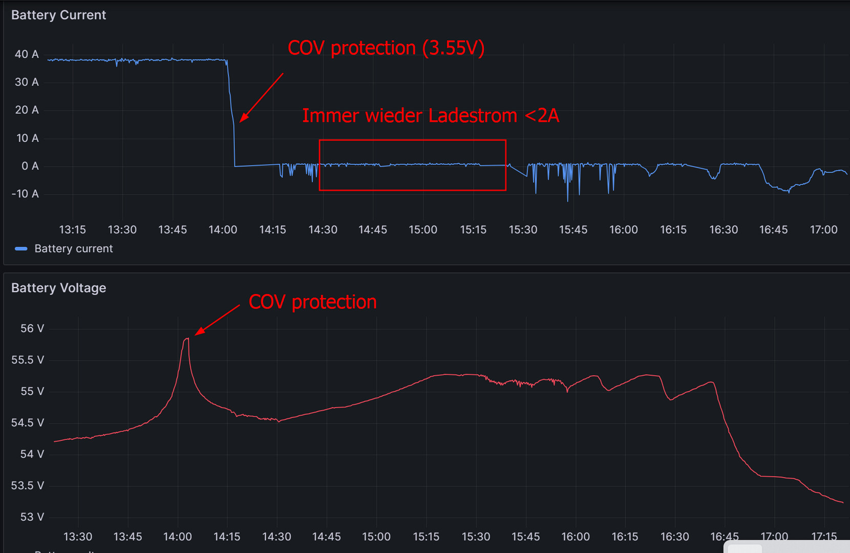

Mit wieviel A hast du den bis COV geladen?
Also, wenn du mit 40 A in die OV reinrauscht... Das ist wie full Speed in die Parklücke. Da muss noch eine stufenweise Absenkung hin.
Die Arbeit des balancers siehst du an dem Feld" immer wieder Ladestrom kleiner als 2 A."
Das ist die Nachladung, die sich das System holt, um die Balancerarbeit auszugleichen. Man müsste auch sehen, dass die zellspannungen dabei weiter zusammen rücken, aber das braucht bei den Spannungsunterschieden, die du hast, sehr viel länger. Der Akku ist übel aus dem Top balancing raus.

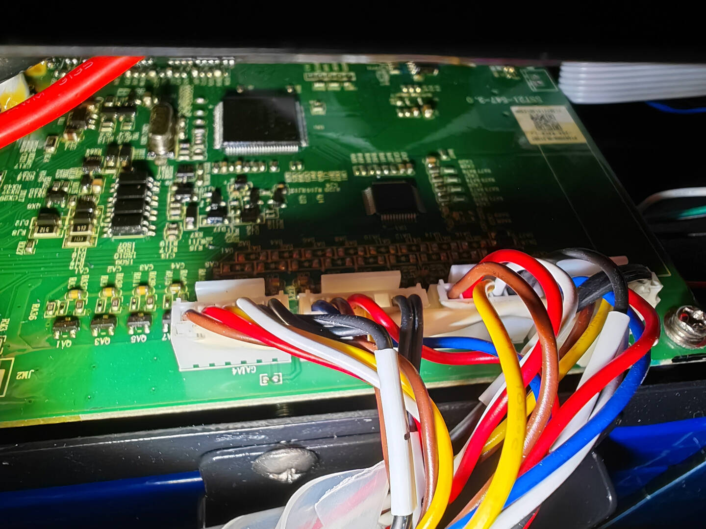

Was würdest du von einem zusätzlichen Neey (4te Generation) Balancer halten? Wenn ich den Akku schon öffne...
Ich hatte den Akku offen, man kommt nicht ohne Probleme an die Pole im Akku ran..
und ohne sichtbare Änderungen (Entfernung von Klebeband etc) geht das auch nicht. Habe es wegen Garantie nicht gemacht..
hatte auch die Idee mit dem aktiven Balancer :slight_smile:
Ok danke für die Info. Wie weit ist die Idee mit dem Neey "gereift" :slight_smile: ? Also ich mache das Ding kommende Woche mal auf und schau wie gut man den Neey mit dieser Adapterplatte einbinden kann.
Hab halt 0 Erfahrung damit. Aber - why not...
Ich habe einen Neey einfach in die vorhandenen Balancerkabel des ﹰPace zwischengeklemmt. Aufgeschnitten, Kabel gecrimpt und mit Klapp-Wagoklemmen angeklemmt.
Eigentlich wollte ich an die vorhandenen Balancerstecker mittels eines Adaptersteckers dazwischen gehen. Leider konnte ich nicht die richtigen finden.

Ich habe mir jetzt doch ein Neey 4A bestellt. An die Kontakte der Zellen komme ich nicht ohne Weiteres ran. Da ich möglichst wenig am Akku "kaputt" machen will, würde ich mir gerne eine Adapterplatine designen. So kann ich die originalen Kabel vom Pace BMS einfach durchschleifen und dabei die Kontakte für den Neey abgreifen.
Weiß jemand, welcher Stecker-Typ das ist:
So wie es aussieht: jst xh ...ohne gewähr!
