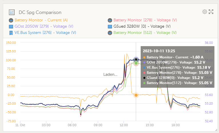

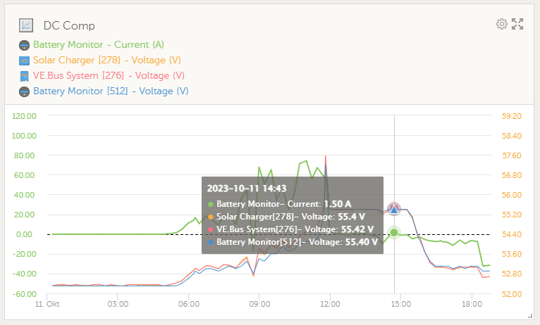

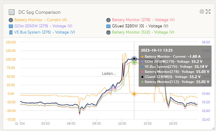

Bezüglich des Problems mit dem SOC der trotz voller Batterie nicht auf 100% springt, hier noch weitere Beobachtungen von meiner Seite:
Mir ist schon seit länger Zeit aufgefallen, dass die Spannung [Spg] am Multiplus [MP] immer etwas höher angezeigt wird als bei der Batterie. Heute mal bei Sonnenschein und voller Batterie alle Spg nachgemssen. Die mit dem Multimeter gemessene Spg entsprich der vom BMV-700 (Victron Smart Shunt) ~55,06V. Direkt am MP hab ich auch gemessen dort entspricht der die Spg der an der Batterie ~55,06V - nur in der Software des MP wir mehr Spg 55,2 angezeigt.
Lange Rede kurzer Sinn: Der MP zeigt nicht die korrekte Spg an, sondern um die 0,15V mehr, dadurch kann die Spg an der Batterie nicht über die 55,2V steigen und der SOC wird auch nicht auf 100
% gesetzt.
Löungen:
Vorschlag 1:Da ich die 0V der Batterie nicht geerdet habe (gibt ja Empfehlungen in für beide Möglichkeiten) hab ich auch die Spg zwischen Gehäuse de MP und den 0V gemessen. Dort kann ich auch einige mV messen. Überlege nun mal die 0V Schiene zu erden, ev. gleicht sich die angezeigt Spg des MP und der Batterie aus. Dann besteht die Chance, dass ich bei der Batterie über die eingestellte FullPackage Voltage komme und dann der SOC auf 100% springt.
Frage an alle: Hat wer die 0V, so wie ich, nicht geerdet und die gleichen Probleme?
Vorschlag 2: Im Victron Forum mal die Frage stellen, ob man einen „Offset“ für CVL im Cerbo oder MP realisieren kann um mit der Spg auch an der Batterie etwas höher zu kommen
Vorschlag 3: Kunden von Titan Solar könnten man bei Titan Solar nachfragen ob die die Firmware V1.xx haben und ev. rausrücken – ich selber hab meine Packs aus China, könnte dort auch mal nachfragen.
Abb.1: Meine Installation Abweichung bei den Spg Batter zu MP trotz kleinem Batteriestrom
Abb 2: Installation bei Bekannten mit BYD Batterie. Bei kleinem Batteriestrom kein Delta bei allen angezeigtn Spg (55,4V)
Werde mogen noch mit meine Kollegen (alles PVholiker) befragen. Denke Vorschlag 1 ist einen Versuch wert :wink:

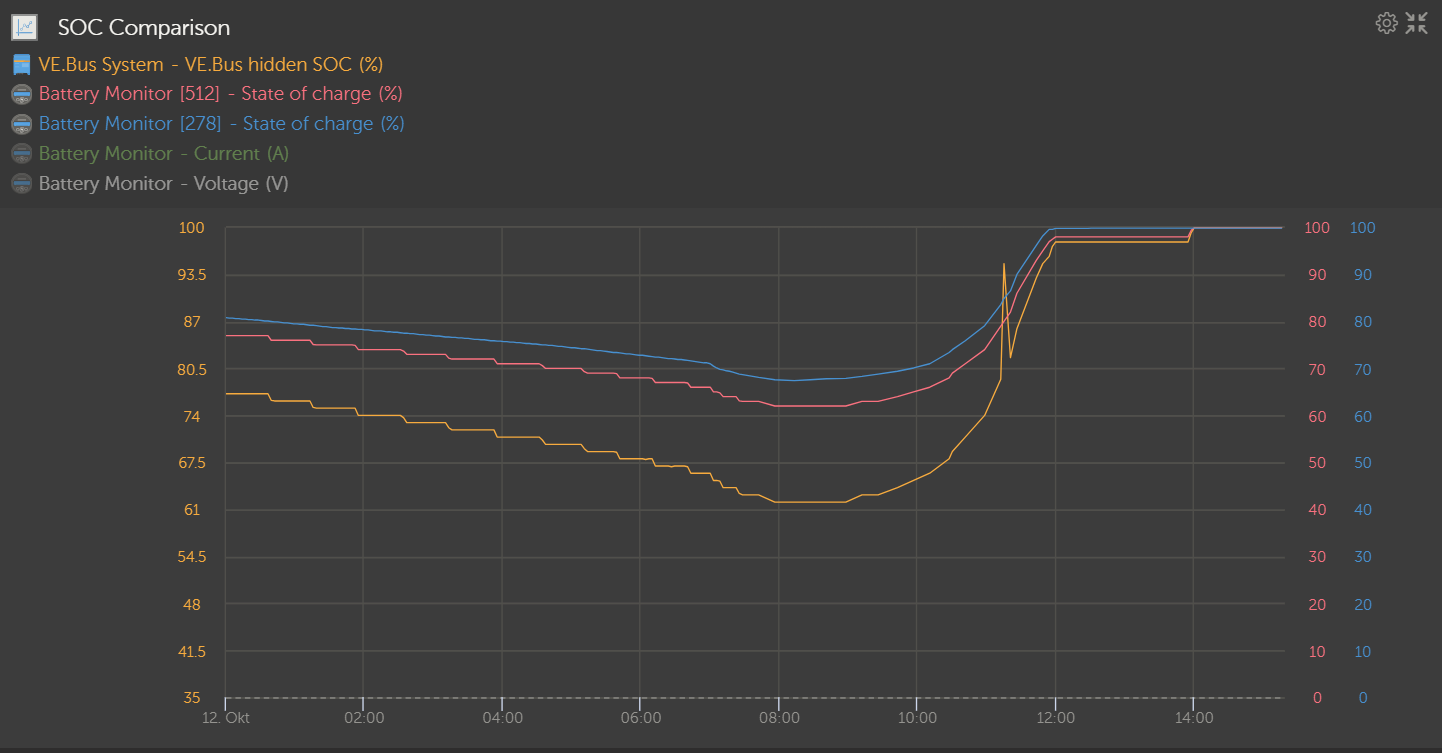

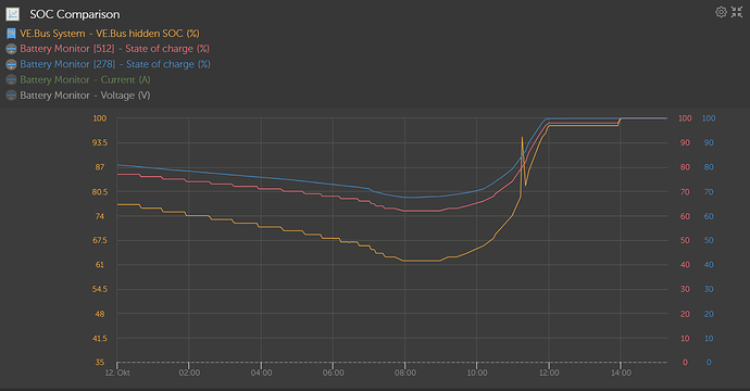

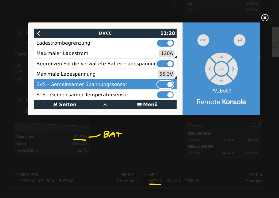

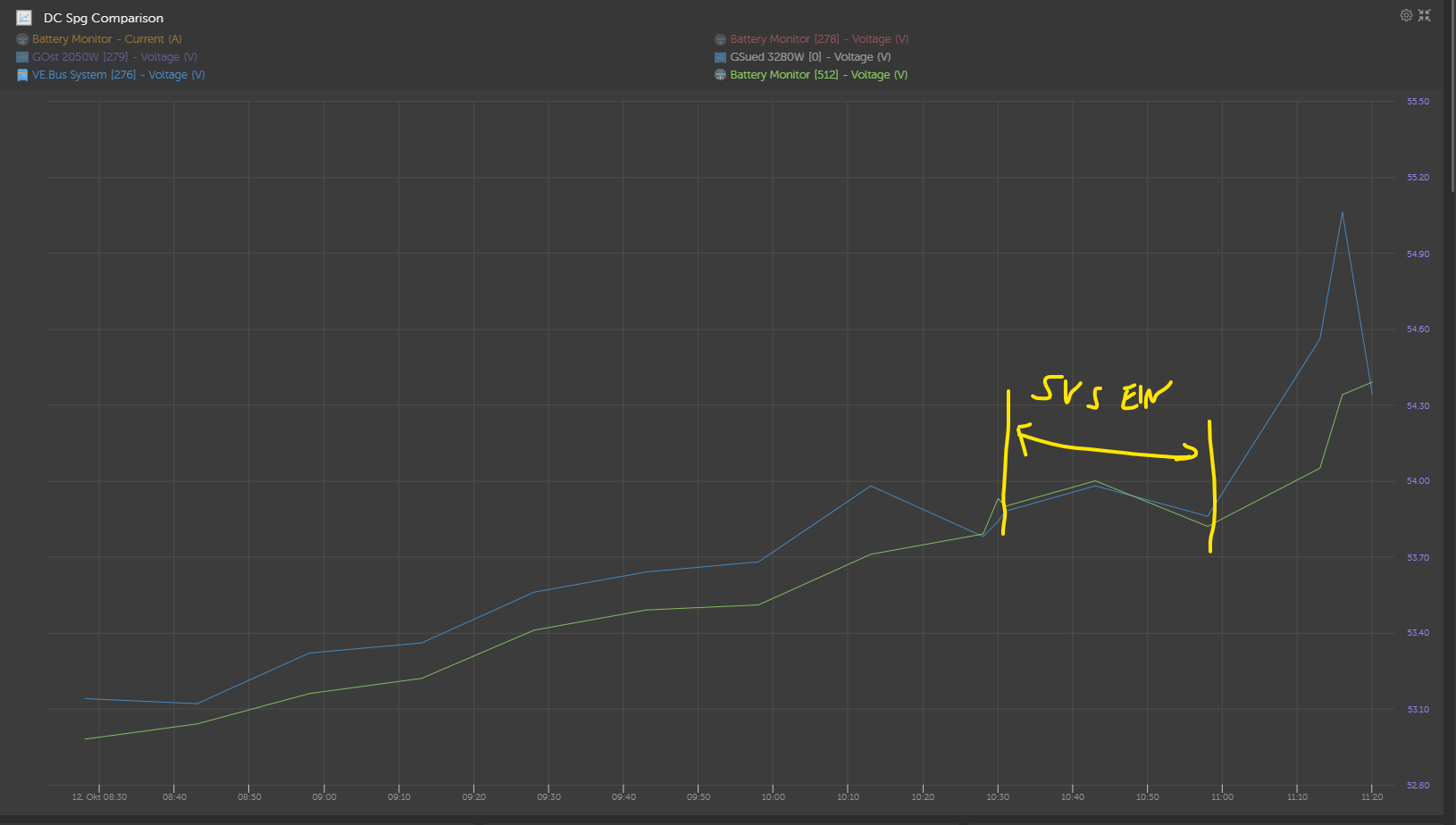

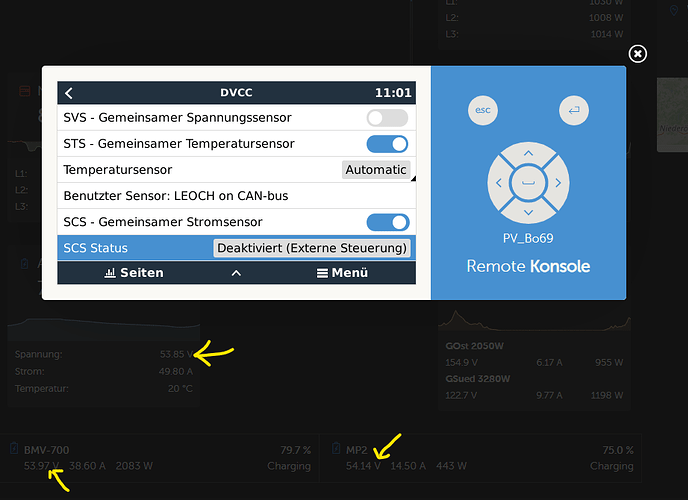

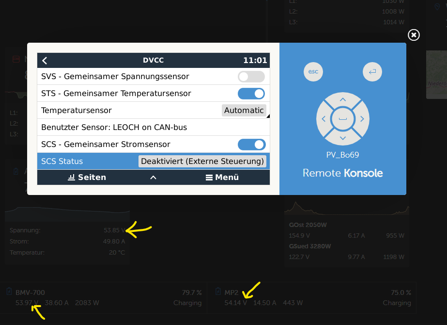

Denke ich hab für eine Victron Anlage eine Lösung gefunden:
  1. Update der Batterie auf V2.05 (von Seite 18)
  2. In der Batterie "Victron CAN" als Protokoll auswählen - Dadurch hat sich der Name der Batterie in der Remote Console und im VRM von Pylontech auf LEOCH geändert
  3. Danach war im DVCC der "SVS- Gemeinsamer Spannungssensor" nicht mehr gesperrt (ich kann wieder aus und einschalten)
    1. Eingeschalten MP Spannung gleich der Spannung des BMS
    2. Ausgeschalten MP Spannung weicht ab
Werde jetzt mal SVS eingeschalten lassen und hoffen, dass der SOC heute auf 100% springt. ?
Bild 1:SVS EIN KEIN Delta bei Spg
Bild 2:SVS AUS Delta bei Spg
Bild 3:Trend der beiden Spg

So, ich denke das passt jetzt SOC 100% erreicht ? , mal sehen ob das so bleibt.
Update: Lösung arbeitet perfekt über die letzten Tage.
@atgusta1
Bei mir ist die Victron gemessene Spannung vom MP(oder besser von den MP's) auch etwas höher. Aber da der MP bei mir über CAN auf das BMS hört ist es egal. Da der MP nur die Werte des BMS nimmt. Bzw. limitieren kann ich aber es werden immer die kleinsten Werte genommen für Lade.-Endlade Strom & Spannung. (BMS und DVCC Einstellungen)
Beide gemeinsamen Sensoren(Spannung/Strom) sind bei mir auch gezwungen (Forced) ausgeschaltet. Vieleicht liegt es an dem Shunt das der Victron eigen ist und deshalb die shared sensoren nicht gezwungen ausgeschaltet werden. Keine Ahnung nicht, ich hab kein Shunt.

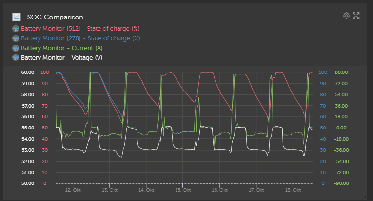

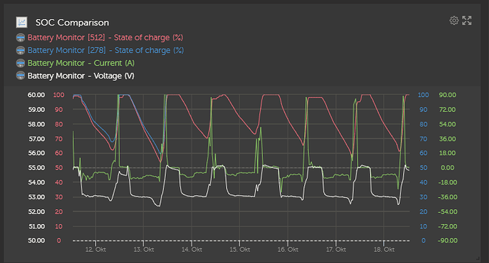

An diesem Bild sieht man , dass KEIN balancer arbeitet.
Der Quirl im Spannungsverlauf, da wo die spannungen auseinanderlaufen und teilweise fallen, wird durch den fallenden Strom bewirkt, wenn die Maximalspannung ( gleich summe der Einzelzellenspannungen) Erreicht ist. Die CV-Kennline. Gesamtspannung bleibt gleich, Strom sinkt.
Wenn ein (Update: aktiver) balancer arbeitet, gibt es im spannungs Verlauf, nach dem Abfall, für die Zellen mit kleiner Spannung auch wieder ein Aufwärtsbewegung - das ist die Energie, die sie über den Balancer bekommen. Arbeitet er, und schaut man lange genug zu, gehen die oberen Spannungen runter, die unteren hoch bis sie irgendwann alle gleich sind ( Bis auf eine im Balancer eingestellte Differenz).
Für diesen Akku ist meine Diagnose: Ziemlich übel aus dem Top Balancing raus - kein balancer macht was dagegen.
