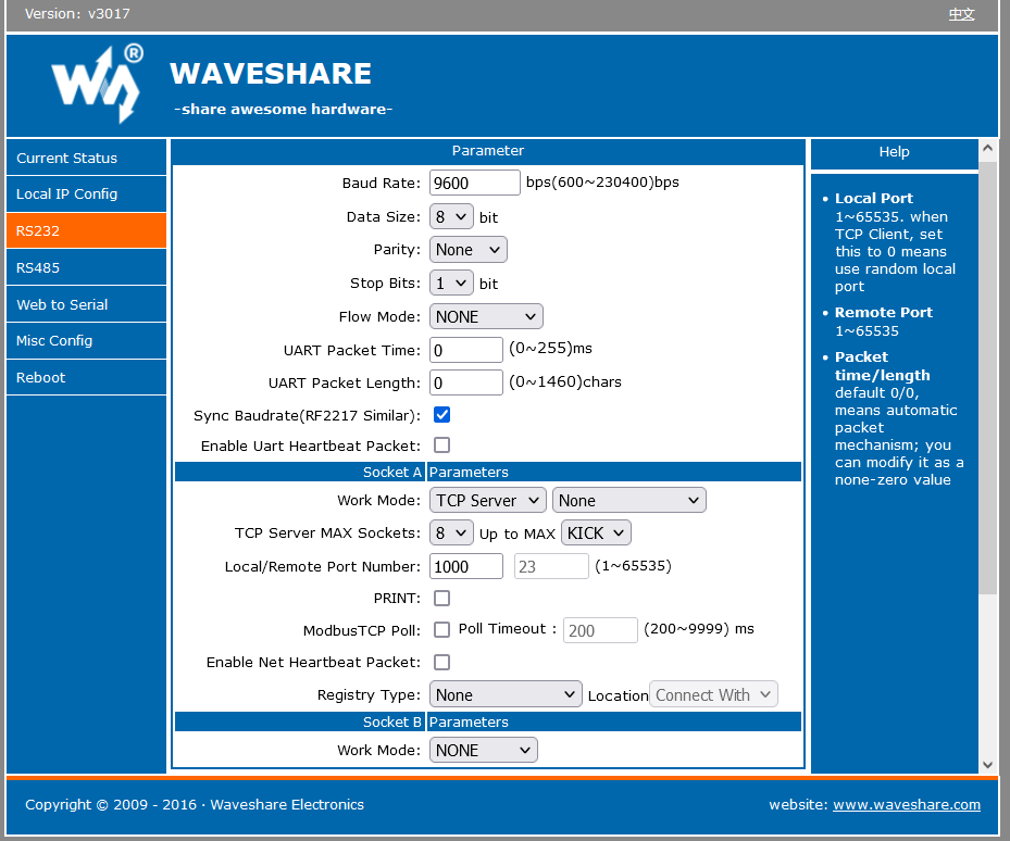

Pace BMS auf dem Smartphone :slight_smile:
waveshare rs232 Adapter an den Speicher anschliessen.
Die Daten mit Tertiush/bmspace bereitstellen und
mit IoT MQTT Panel optisch aufbereiten.

mit dem Adapter funktioniert es jetzt schon mal mit einer Batterie, aber was hast du in der Config angepasst, damit eine zweite Batterie auch ausgelesen wird?

@pcmaik
Würdest du deine Konfiguration des Waveshare + HA-Addons teilen? Ich bekomme leider keine sinnvollen Daten rein und vermute einen Konfigurationsfehler beim RS485-to-TCP Adapters....
@matt123 Bitteschön. Ich bin aber nicht per RS485 sondern Seriell am Speicher
Vielen Dank! Hatte es per RS485 probiert und damit keinen Erfolg. Muss mir wohl ein RJ11-Kabel organisieren :slight_smile:
