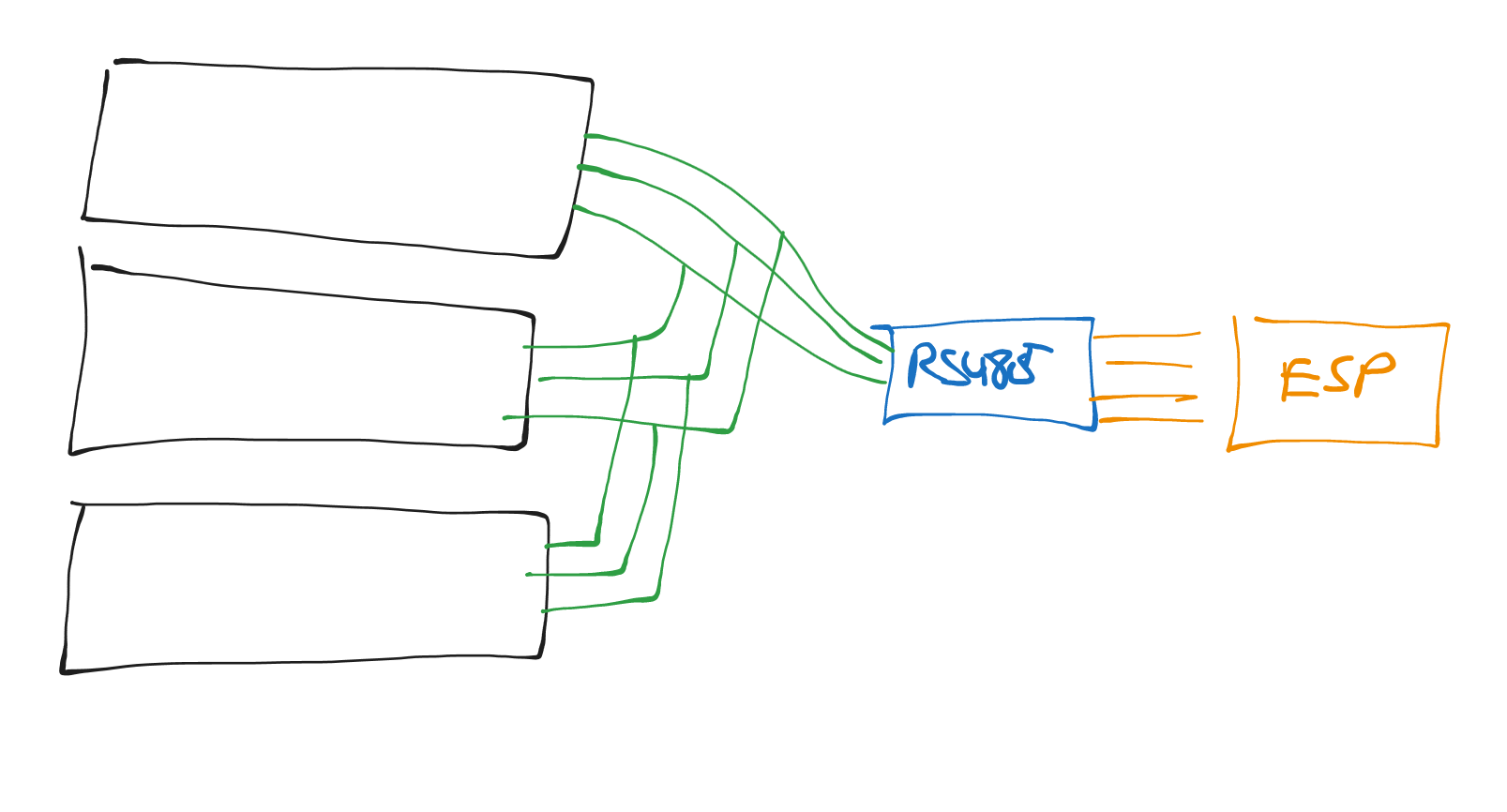

Du musst die anderen zwei Packs sternförmig verbinden, weil Modbus eben ein Bus-System ist. Ich hab versucht es hier darzustellen:
@Daniel1804 Ich habe folgenden Adapter auf Amazon gekauft: "ARCELI 5 Stück TTL zu RS485 485 zu seriellem UART".
Sollte aber prinzipiell egal sein und mit allen gehen.
Der Anschluss erfolgt am RS485 Port direkt neben dem CAN Port.

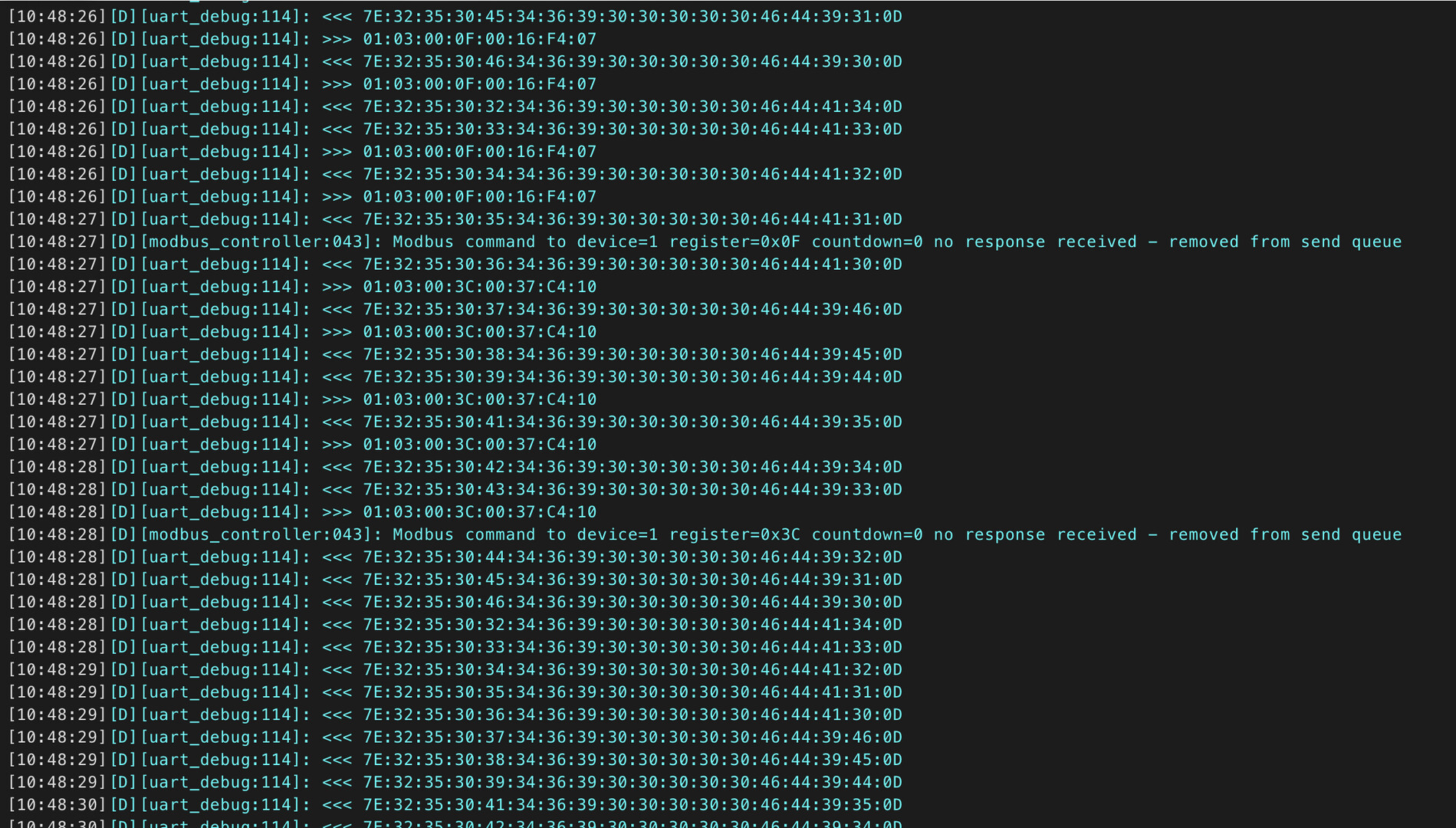

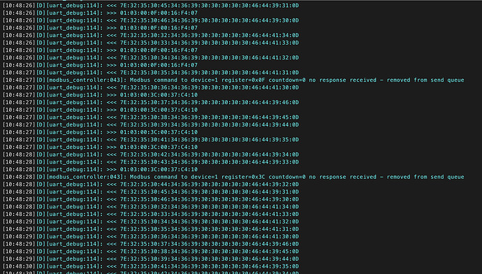

Modbus funktioniert bei mir leider nicht..
habe alles laut Anleitung verkabelt, das Protokoll im BMS umgestellt und ESPHome geflasht und in HomeAssistant eingebunden. Leider bekomme ich keinerlei Daten, bzw. Bleiben die Werte alle auf unbekannt / nicht verfügbar…
Könnte jemand evtl bei der Diagnose helfen?
Bekommst du überhaupt keine Daten rein?

"Irgendetwas" kommt schon rein, aber ich kann mit Debug-Log selbst nichts anfangen...
Tja, das ist so ein Müll wie ich bekomme.
Im debug steht z.B. das (01 03 00 0F 00 16 F4 07) device 1 angefragt wird mit fc(functionscode3, reading holding register) adresse 15 - 31 (lese 16 worte) ..+ crc8
Die antwort ist u.A : 46 34 36 39 30 30 30 30 30 47 39 in ascii F 4 6 9 0 0 0 0 0 G 9
Aufjedenfall bekommst du eine Antwort. Also ist die Anfrage gültig sonst käme eine Absage das es nicht lesbar bzw. unbekannt wäre . Und da du eine Antwort bekommst ist es auch ein Modbus Protokoll.

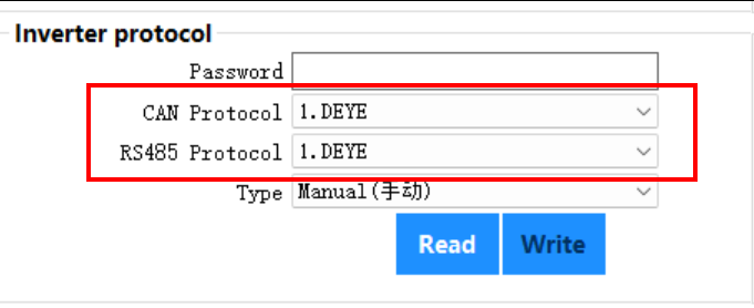

Tja, dann könnte ich maximal noch mit den Protokollen etwas spielen, aber derzeit steht es schon auf PaceBMS ModeBus
kennt jemand das password um das protokol zu ändern ?
123456 oder 625999 geht nicht

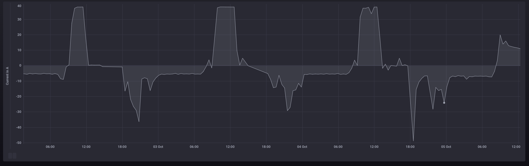

seit heute Vormittag wirft mein Pace BMS (200A Version mit 3.00 FW) den Charge-limiter an und begrenzt den Ladestrom auf <20A:
Hat jemand eine Idee warum?
Gestern habe ich lediglich folgende Werte verändert:
balance start cell voltage: 3.45 -> 3.50
balance start delta voltage: 100mV -> 80mV
pack full charge voltage: 56V -> 55.4V
pack overvoltage alarm: 56.1V -> 55.7V
Und ich hatte diesen seltsamen (weiss jemand was der wirklich macht) Wert "CHG Current Setting / Start Current (A):" von 100A auf 30A gesetzt.
Der max Ladestrom ist in meinem Deye auf 40A begrenzt.
Sobald ich den "Charge-Limitier" im BMS deaktiviere wird mit ~ 38A geladen. Warum will das BMS nur mit 10A laden?
Beste Grüße
Laut Servicemitarbeiter von Delongtop soll dieser Wert auf 100A stehen. Ansonsten geschieht nämlich genau das, was du beobachtest - der CHG Limiter wird aktiviert und begrenzt den Ladestrom. Also schön den Wert wieder auf 100A setzen. Den CHG Limiter im BMS bitte wieder aktivieren und mal einen Ladezyklus abwarten - dann sollte wieder alles passen.
Viele Grüße Gisbert
