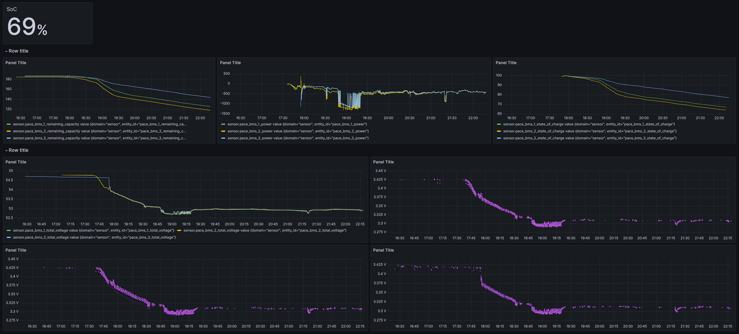

@McWumpus Ich kann hier mal erklaeren, wie ich das Auslesen bei mir zum Laufen bekommen hab. Ich bin da auch ne Weile dran verzweifelt, ist aber am Ende relativ einfach.
Du brauchst die PBMS Tools version von der Titansolar Seite: https://titansolar.de/pages/dokumente
Dort stellst du im System Tab das "RS485 Protocol" auf "Pace BMS". Ist diese Option nicht vorhanden, musst du ein Firmware Update des Speichers machen
Die einzelnen Module muessen dann ALLE am Modbus Kabel im RS485 Port angeschlossen werden. Also nicht nur das erste, sonst kriegst du auch nur von diesem Daten
Am besten du benutzt einen ESP32 mit ESPhome und dieser Config hier: GitHub - syssi/esphome-pace-bms: ESPHome component to monitor and control a PACE Battery Management System (PACE-BMS) via RS485 (Modbus). Wenn du mehrere packs hast, dann einfach die jeweiligen Stellen in der Yaml Datei duplizieren
Ich pack mir das dann so in meinen Home Assistant und Grafana. Bei dir waers eben dann ioBroker. Sieht so aus bei mir:
Man kriegt da wirklich alle Daten raus, die auch das Windows Tool ueber den RS232 auslesen kann.
Wenn du Fragen hast meld dich einfach ![]()
PS: Man sieht in den Graphen auch ganz gut, dass mein SOC nicht perfekt kalibriert ist, denn die Packs haben bei gleicher Spannung einen unterschiedlichen SOC, aber das gibt sich hoffentlich noch.
