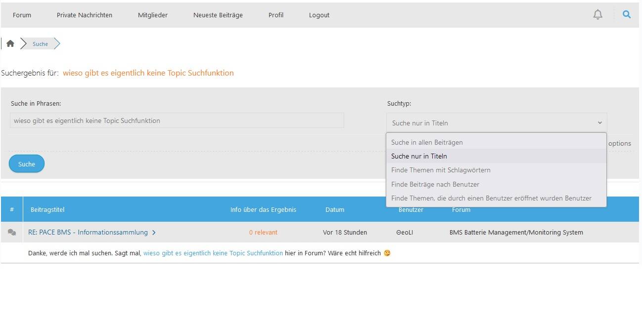

Ja, ja, danke ?. Die allgemeine Suchfunktion kenne ich. Ich meine aber eine Suchfunktion die sich nur auf diesem Topic begrenzt (daher habe ich es al "topic" Suchfunktion gemeint). In anderen Foren gibt es die Option (meistens rechts oben, wenn ich mich richtig erinnere) "suche in diesem Topic" o.ä.
Und ja, ich weiß, über die Advanced Funktion, kann man die Suche noch etwas eingrenzen, aber auf speziell einen Topic kann man es nicht einstellen.
Egaal, off-topic.

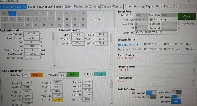

Bei Schritt 1. hab versucht ein Schritt weiter zu gehen, weil ich folgendes gemerkt hab:
Als ich versucht habe, die Packs komplett zu entladen, sind einige Zellen stark abgedriftet. Dies führte dazu, dass die BMS das entladen komplett abschaltete (Cell UVP). Jedoch haben die Batterien noch längst nicht SOC 0% erreicht, auch wenn jetzt einige Zellen zu stark entladen wurden. Laut Tabellen online, haben Lifepo4 Batterien erst bei ca. 48V einen SOC von 10%, und nicht bei 50.70v. Wie in Bild zu sehen ist , haben alle Zellen (bis auf Nr. 14) eine Ladung von über 10%.
Was ich dann gemacht habe, ist etwas gefährlich und mit vorsicht zu genießen, weil man da schnell einen Kurzschluss verursacht. Aber, da (1) ich keine Lust hatte alle Batterien auszubauen um sie manuell zu balancieren, (2) der aktive Balancer noch nicht angekommen ist und (3) ich solche Aktionen nicht bei vollem Akku machen wollte, weil ich annehme, das dann die Gefahr noch höher ist; habe ich:
  1. Das Batterie-Pack aufgemacht und zuerst alle zu BMS führenden Stecker und +Pol abgesteckt, somit BMS Spannungslos gemacht.
  2. Die Zelle mit der niedrigsten Spannung (hier Nr.14) und eine mit der höchsten Spannung aus der 16er Serie abgeschraubt (ganz wichtig sonst macht's bum! ?), und
  3. die zwei Zellen Parallel geschalten. Die Drähte dürfen nicht zu dünn sein, sonst schmelzen sie durch, aber auch nicht zu dick, sonst entlädt sich die eine Batterie in die andere zu schnell. Hängt auch davon ab, wie hoch die Spannungsdifferenz ist. Bei mir war 16mm Querschnitt ganz ok, weil es etwas warm wurde, und somit wie ein widerstand wirkte (Balancer-Prinzip). Ebenso würde ich nicht zu viele geladene Zellen zu der leeren Zelle parallel schalten, sonst wird sie zu schnell aufgeladen, was bekanntlich nicht gesund ist. Wahrscheinlich ist es aber für die Baterie die entladen wird nicht gesund.. weiß ich nicht, ich habs jedenfalls so gemacht
  4. Dabei mit dem Multimeter die Spannungen beobachtet.
  5. Nach einiger Zeit (z.b halbe Stunde) habe ich auf eine andere "geladene" Zelle gewechselt, damit die erste nicht zu stark entladen wird.
  6. Alles wieder wie ursprünglich zusammengeschraubt (BMS + Pol ganz am ende)
  7. Die Baterie weiter entladen, bis eine Zelle wieder aus der Reihe tanzte. Hab die Schritte 1-6 nochmal wiederholt und nochmal entladen.
Ich konnte so noch ca. 1 kW aus den batterien raus holen, bis ich dann ca 48V Pack-Spannung erreicht habe. Und ich hätte eigentlich noch weiter machen können, weil 48V eigentlich 10% SOC bedeuten. Aber ich war schon müde, und es war schon besser wie davor. Heute werden sie aufgeladen (dabei ist FULL auf einen hohen Wert eingestellt, wie @Pedaaa es vorgeschlagen hat), und am Abend schauen wir dann weiter.
Bei einem Pack ist mir was interessantes aufgefallen. Nachdem ich die Zellen so manuell balanciert habe, und BMS hochfuhr, zeigte er auf einmal 10% SOC an?, obwohl davor 0% stand.
Ob meine Vorgehensweise inkorrekt/nutzlos war oder nicht, weiß ich nicht, für mich klingt aber alles logisch... Meinungen? ?

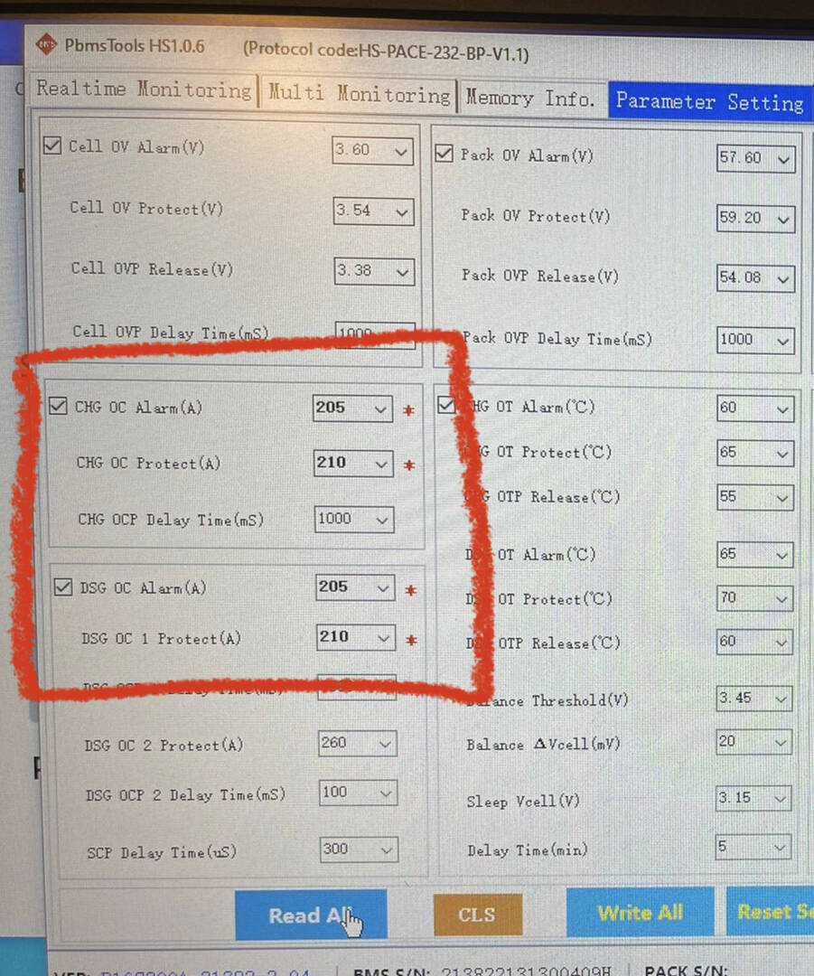

Hallo Leute.
ich suche das passende PbmsTool wo ich die Werte:
CHG OC Alarm(A)
CHG OC Protect(A)
DSG OG Alarm (A)
DSG OC 1 Protect(A)
auf 200 setzen kann. Leider ist bei den Versionen wo ich gefunden habe bei 150 ist Schluss.
wäre cool wenn mir wer einen Tipp geben könnte
@foomoo ist da nicht ein Fehler bei deinen Werten: "Cell OV Alarm (V)" und "Cell OV Protection (V)"?
Meiner Meinung nach müsste "Cell OV Protection (V)" größer sein als "Cell OV Alarm (V)".
Also zum Beispiel:
Cell OV Alarm (V) = 3.54
Cell OV Protection (V) = 3.60
Ja da hab ich nur getestet ob’s geht. Die Werte muss mal schauen ob die gleich ein müssen/sollen. Danke für den Hinweis
@foomoo
Mit der Version Gobel_PC-BMS_Tools_HS2.0.3_Win32, kannst du dort Werte auch über 150A einstellen.
