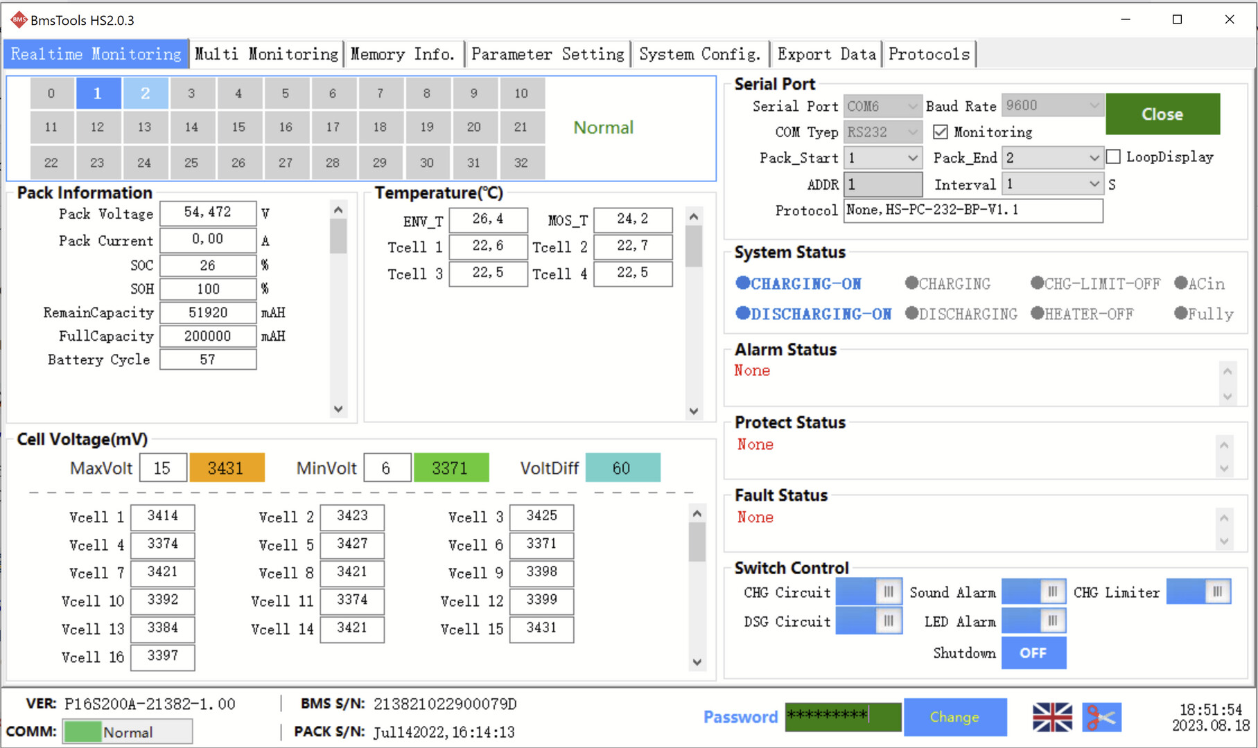

ich habe 2 x Delong 200 Ah Wandspeicher mit einem Victron MP2 48/5000 am laufen.
Irgendwie bekomme ich jedoch den SOC nicht in ein vernünftiges Fenster. Die Zellen sind geladen, das BMS sagt dem MP jedoch, dass nur 26% verfügbar sind.
Das Update der FW lässt sich auch nicht realisiere, das System sagt mir: "bin file error". Auch neues entpacken der zip Datei hat nicht geholfen.
Ich würde das gerne mal komplett zum laufen bringen, ohne dass es immer neue Fragen aufwirft.
Falls jemand Ideen hat, dann gerne her damit.
@portl
Die RemainCapacity sagt das du noch 51920 mAh hast und keine 200000 mAh im Pack1. 100% SoC / 200000mAh * 51920mAh= 25.96% SoC
Und was das BMS dem Victron sagt, sagt dir auch PBMS-Tools. Finde den Fehler!
Und für mich ist das Pack(1) nicht 100% voll.
Als Idee würde ich Vorschlagen das du dir mal die vorherigen Seiten durchliest. Könnte helfen, wird dir sogar helfen.
