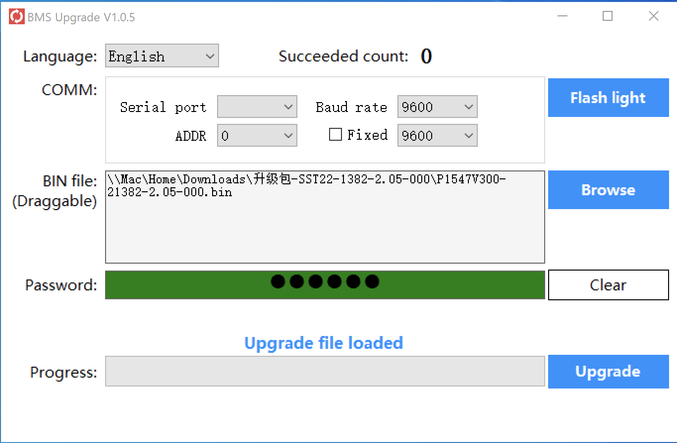

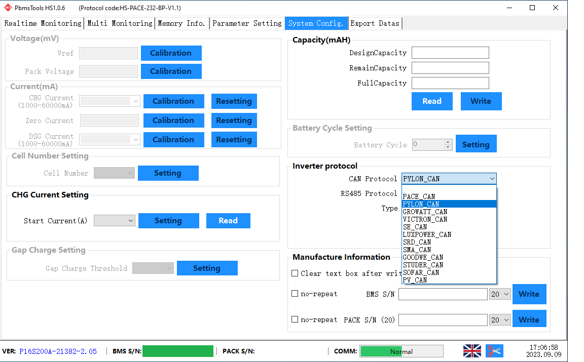

@matt123 Hier auch noch mal ein screenshot, ist aber von einem FM-Solar 10kWh.
Dort habe ich Anfang der Woche das Update erhalten inkl. Passwort und auch das BMS Tool mit Passwort für das BMS.
Weil ich habe einen Deye und hatte gesehen das andere als Protokoll DEYE mit der 2.05 dann auswählen konnten. Ich muss leider immer noch Pylon CAN nehmen, aber das geht ja auch ganz gut

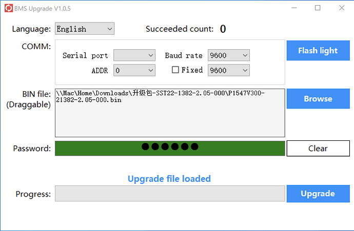

@foomoo Ich habe von FM-Solar das Firmware Updatetool inkl. Anleitung Bin-File für 2.05 bekommen. Vorher hatte ich die 2.04 drauf.
Hier noch ein screenshot davon

VER: P16S200A-21382-3.00T
Habe heute die V3.0 installiert und kann nun endlich fest Victron als Protokoll einstellen, anstatt nur Pylon. Dabei poppt nun aber ein neues Problem auf. Bei 51.25V Spannung behauptet er nun 7% SOC... was aber gar nicht passt. Muss sich dass durch mehrere Lade und Entladevorgänge erst reparieren?
Der SoC wird nicht anhand der Spannung errechnet.
Der Soc kommt aus dem "RemainCapacity" zu "FullCapacity".
Nach einem Update ist die RemainCapacity bei mir immer 50% von der FullCapacity gewesen.
Damit der SoC danach noch gut funktioniert, ohne neu kalibrierung, muss man sich den Wert vorher merken und dann nach dem Update anpassen.
Hast du das gemacht?
