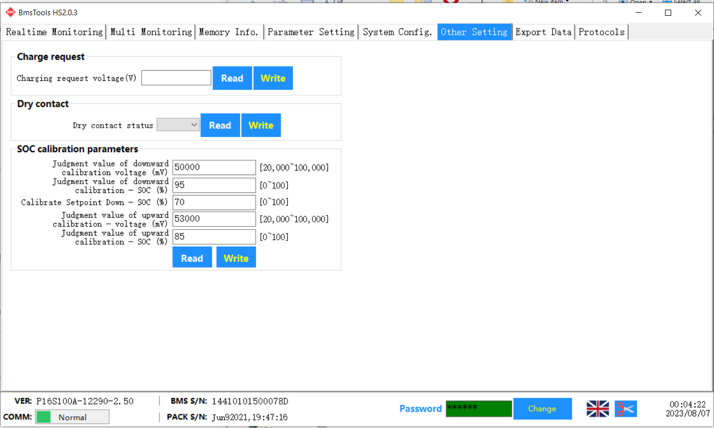

Bezüglich der Kalibrierung der SOC und FW 2.5, hab ich etwas interessantes entdeckt, ich weiß nicht ob hier in Forum schon darüber berichtet wurde:
Wenn man eine bestimmte/neuere BmsTools Version verwendet, taucht bei der Kommunikation mit der Firmware 2.5, ein neuer Reiter auf, "Other Setting":
Ich verwende hier die Version Gobel_PC-BMS_Tools_HS2.0.3_Win32
Hier wird entschieden wie die SOC angepasst werden soll. Nach oben oder nach unten. Ganz genau hab ich jetzt die Werte nicht studiert, und bin auch nicht schlau geworden wie Werte angewendet werden. Im Screenshot sieht man die Werte die aus der BMS ausgelesen wurden.
Intuitiv würde ich die Einstellung so verstehen:
  1. Wenn die Batterie nur 50V hat, und der SOC aber bei 95% ist, dann reduziere den SOC auf 70%. Ehmmm... sollten 50V nicht heißen, dass der SOC schon bei unter 20% liegt? (oder ist da die gemessene Spannung während der Entladung gemeint?)
  2. Wenn die Batterie 53V hat, und der SOC bei 85%, dann erhöhe die SOC, auf... wie viel? 100% ? Oder wird da noch ein Over-Voltage Auslöser miteinbezogen?
Also entweder habe die Werte falsch interpretiert, oder die eingestellten Werte sind schwachsinnig ?

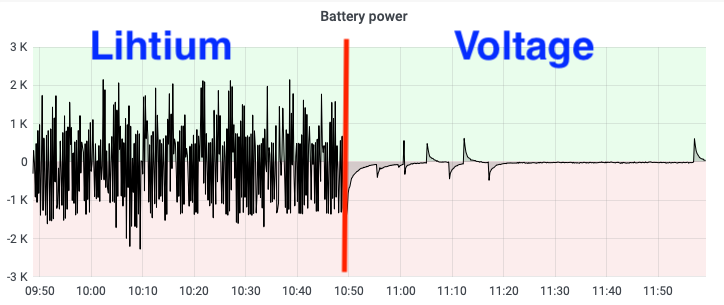

vielleicht kann mir wer helfen oder tipps geben. Ich habe den Deye mit einen FM-Solar (10KW) am laufen.
Akutell ist der Akku bei ca. 25 Zyklen. Das BMS hat die Version: P165200A-21382-2.04
Deye <-> Batterie sind über BMS CAN angeschlossen. Funktioniert auch.
Mein eigentliches Problem.
Wenn der SOC 100% ist und ich im Lithium Mode fahre, dann fängt er plötzlich an wie wild zu entladen, laden, entladen usw. und das im 4-stelligen Wattbereich.
Schalte ich auf Voltage um, dann schaut das ganz sehr gut aus. Der Akku im Lithium Mode schwangt immer zwischen 55.3 - 55.9 Volt. Sobald 55.3 Volt erreicht sind, lädt er sofort auf 55.9 und dann das ganze wieder Stufenweise in die andere Richtung bis 55.3 Volt. Bisher konnte mir keiner wirklich dieses Verhalten richtig erklären. Vielleicht hab ich hier mehr Glück.
Wenn die Batterie entladen oder gerade geladen wird, gibt es einen Zellendrift von ca. 2-3 mV. Nur wenn ich bei SOC 100% bin habe ich im Lithium Mode ca. 220mV diff und mit Voltage "nur" 100mV diff.
Wie schon die Vorgänger mit Titan Solar, handelt es sich ja hier um das Pace BMS.

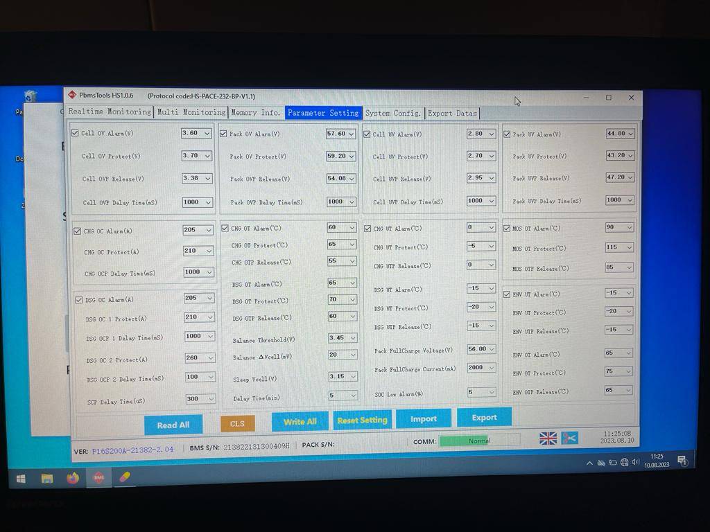

Könnte mir jemand behilflich bei den Werten sein und mal ein {green}:bruise: Auge drauf werfen.
Da z.b. "Cell OV Protect" auf 3.7Volt steht. Meines erachtens viel zu hoch.
Ich wäre echt dankbar.
Hier noch die Settings vom BMS - leider nur ein Anhang erlaubt
@foomoo Warum meinst du das?
Was hast du für Zellen verbaut?
Die Werte sind absoluter PACE standard. Zumindest was ich bis jetzt so geseen habe. Kann natürlich sein das er Ein oder Andere Hersteller da optimiertere Werte hat.
Deine gezappel im Trend kommt sicher nicht vom BMS. Da wird der Deye-Wechselrichter irgend einen Unsinn machen.

das Dokument vom Google Drive bezieht sich meiner Meinung nach auf einen anderen Speicher mit 280 Ah,
vielleicht hast du beim programmieren des BMS verkehrte Werte eingegeben.
