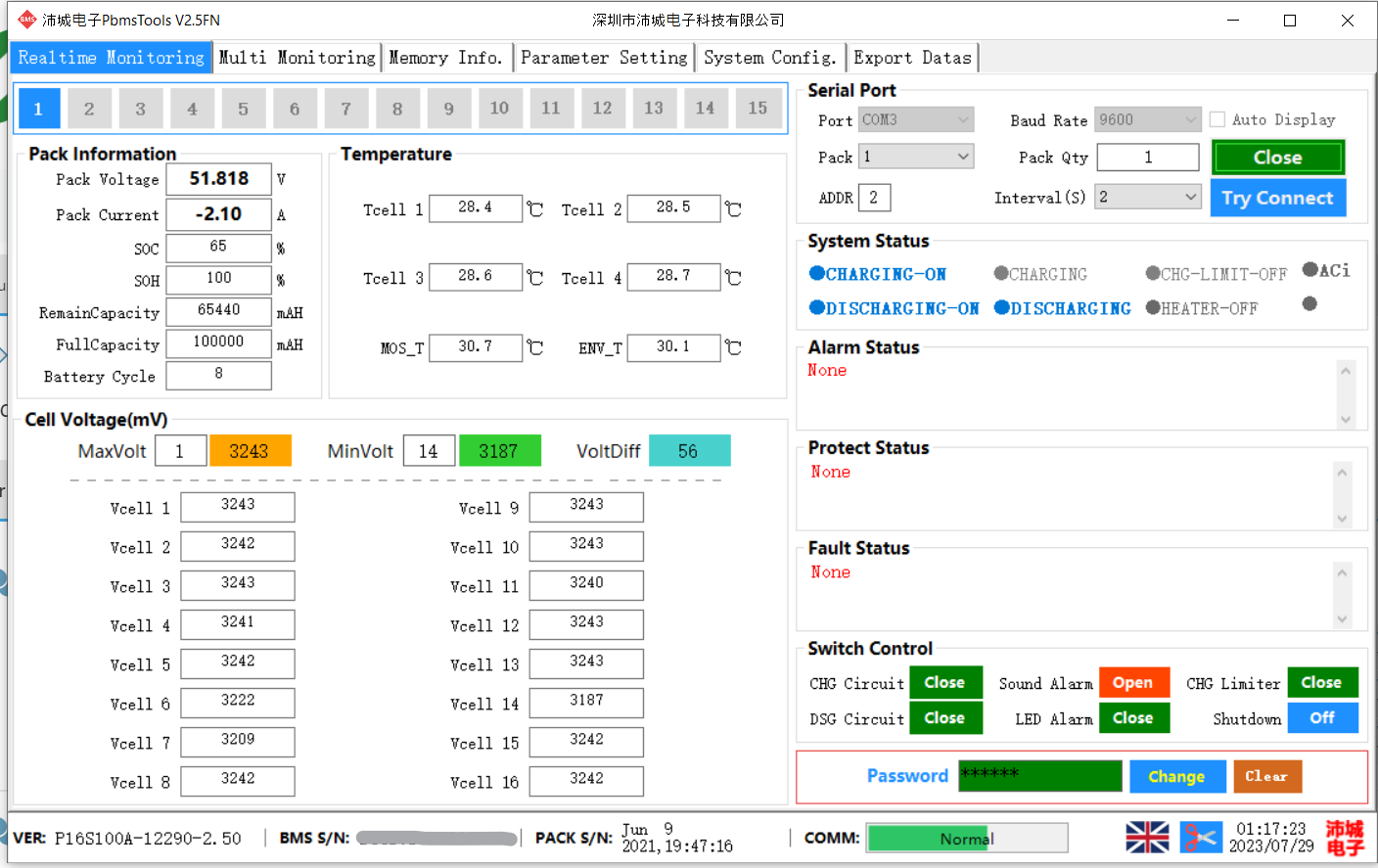

Die Einstellung "Cell Number Setting" funktioniert nur bedingt: Dannach wird zwar die Gesamtspannung wieder richtig angezeigt, aber die Zell-Spannungen 14-16 werden dennoch nicht angezeigt. Ebenso wird nach einem Neustart wieder die falsche Spannung angezeigt...

  • P1247V110-12290-2.50.bin ( die Firmware die bei mir funktioniert hat)
  • P1247V100-14220-2.14.bin ( eine FW von BSLBATT aus der Archiv von Pedaaa, die auch das Prefix P1247 hat).
Meine Ziele sind:
  • Herauszufinden, wieso bei mir nur die BIN P1247V110-12290-2.50.bin akzeptiert wird. Also was ist da anders wie bei den anderen?
  • Was ist in P1247V110-12290 anders, sodass nur 13 Zellen ausgelesen werden?

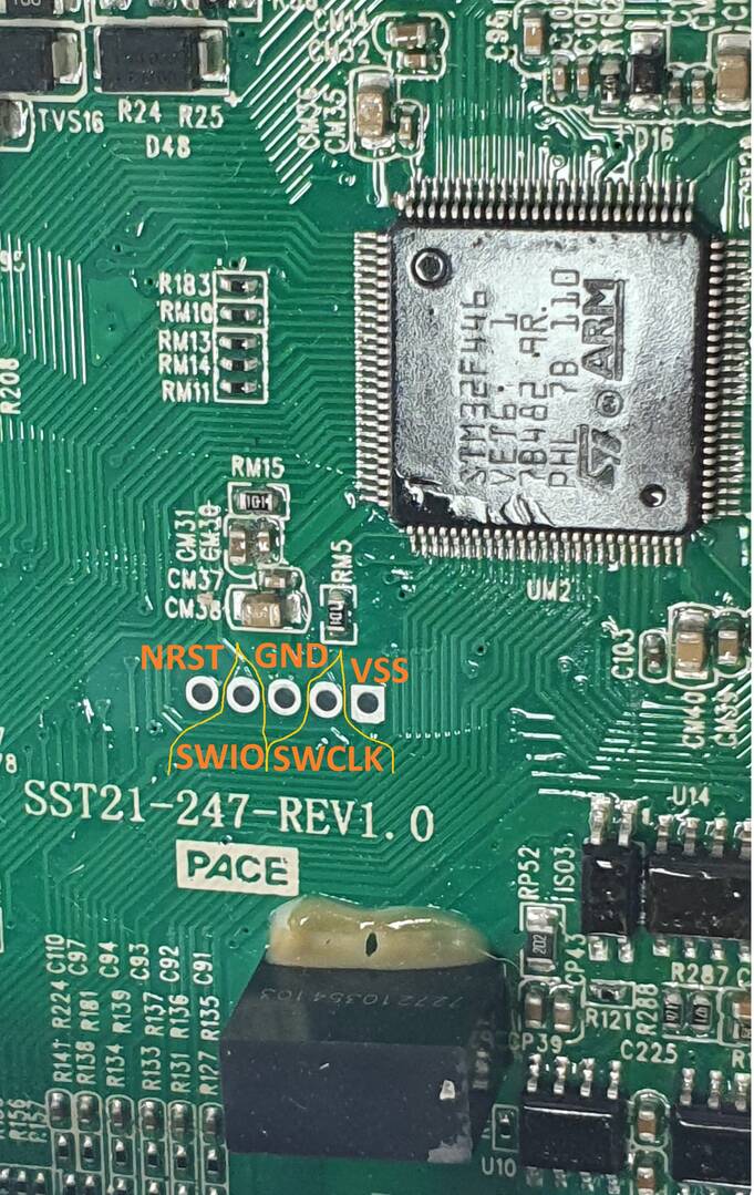

  1. Auf der Platine habe ich die Beschriftung SST21-247-REV1.0 stehen (Daher der Grund warum nur eine Firmware mit dem Prefix "P1247" funktioniert hat, denke ich)
  2. Die PACE BMS verwendet als Microcontroller den STM32F446VET6 (ARM Cortex-M4, V7, little endian), 100 Pin

  4. Auf der PCB gibt es ein nicht belegtes Port zum MCU. Ich vermute, ich könnte darüber einen Dump von MCU machen und die MCU direkt flaschen. Ich muss vorerst die PIN Belegung festlegen. Hoffentlich hilft da das Datenblatt von STM32F446 oder die community weiter.

Die 16 Zellen werden aktiviert! Stand vor dem gleichen Problem. Du musst die 16Zellen einstellen. Dann das BMS ausschalten. Eine Minute warten. Wieder einschalten dann siehst du auch die Zellenspannungen wieder. Habe mir vorerst auch so beholfen bis ich über den Hersteller die richtige Firmware bekam.Das Pace in China nicht helfen will hab ich auch leitdlich festgestellt.

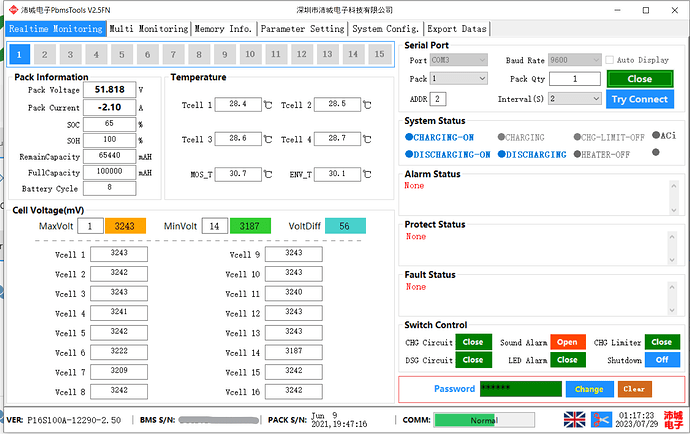

Wie ihr sieht, hat das Reverse Engineering Frucht gebracht!
Ich habe nun geschafft, in der Binary gezielt einige Werte anzupassen, sodass alle 16 Zellen aktiviert werden. {blackemo}:party:
Ich habe dann auch die Version-Nr angepasst.

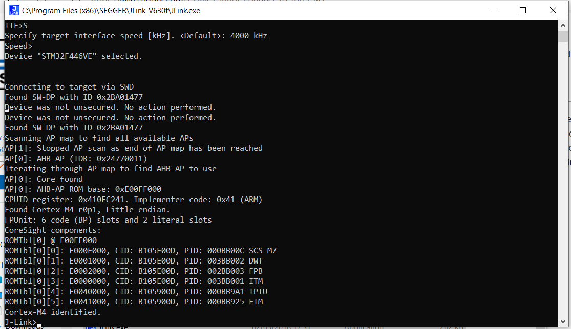

Habe nun auch versucht, hardwaremäßig aus dem MCU die Memory auszulesen. Das sind die Ergebnisse.
Die ausgeführten Kontakte sind für ein eine SWD-Verbindung:
Mit dem J-Link habe ich zum MCU eine Verbindung herstellen können, aber J-Link meldet leider Read und Write Protection... ? Hier die Ausgabe.
Die Meldung, dass es geschützt ist, kam beim erstellen der Verbindung, und j-link fragte mich, ob ich die Protection aufheben will, jedoch wird dann ALLES aus dem Flash gelöscht, also habe ich lieber auf "nein" gedrückt.
Also ist der JWD Port eher unnötig, und mein HW-reverse engineering ebenfalls, aber zumindest wissen wir es jetzt.
