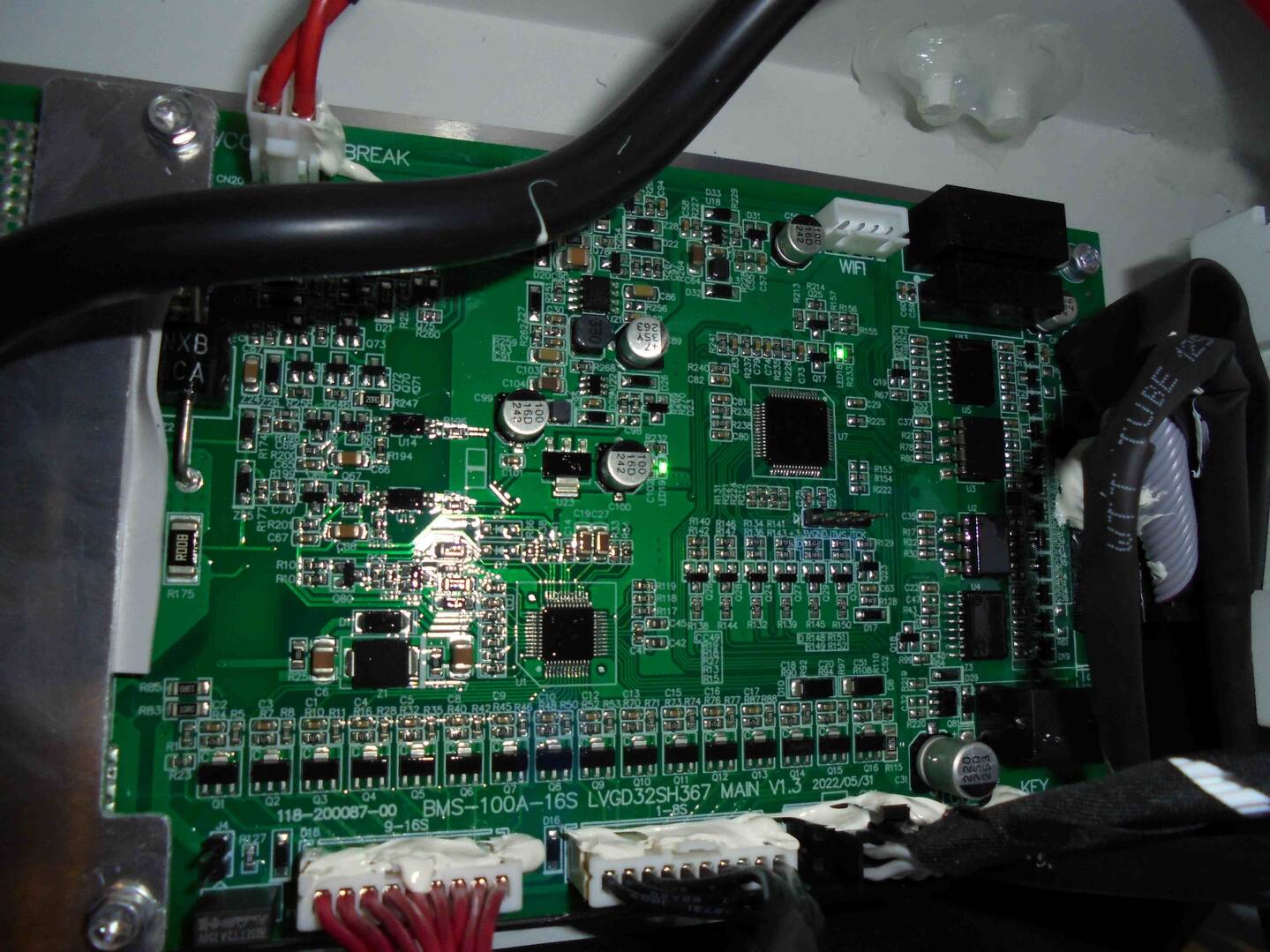

ich versuche immer noch, meinen BMS vom 5kWh-Felicity auszulesen.
Es kommen ASCIIs über RS485 heraus, jedoch nicht interpretierbar.
Habe jetzt ein Foto vom BMS gemacht.
Kennt jemand das Modell und kann mir Infos geben?
