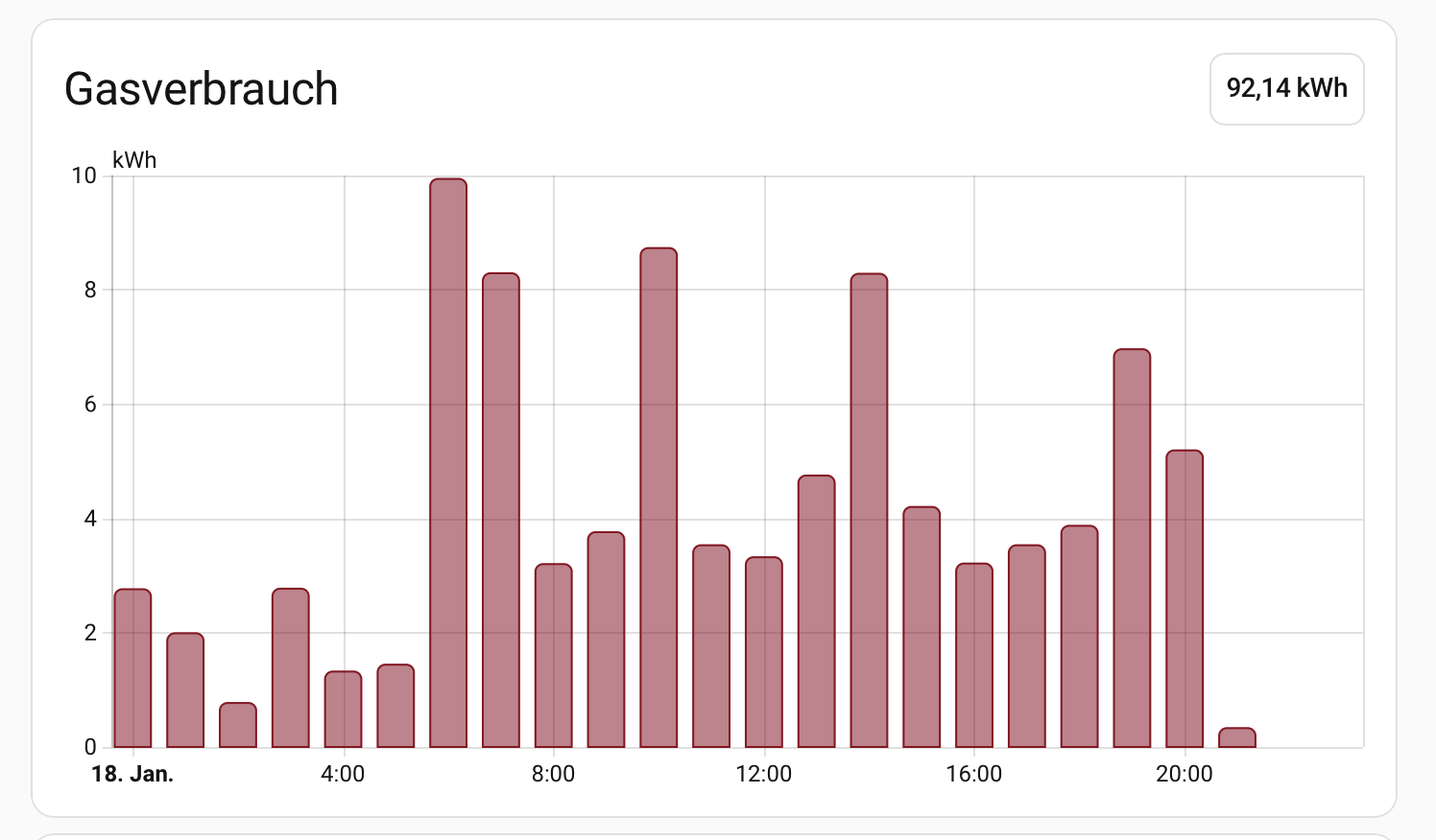

Im Wohnzimmer haben wir heute durchgehend mit der LLWP geheizt. Der Gaskessel bedient das Obergeschoss, sowie den Flur, Küche und Bad im Erdgeschoss.

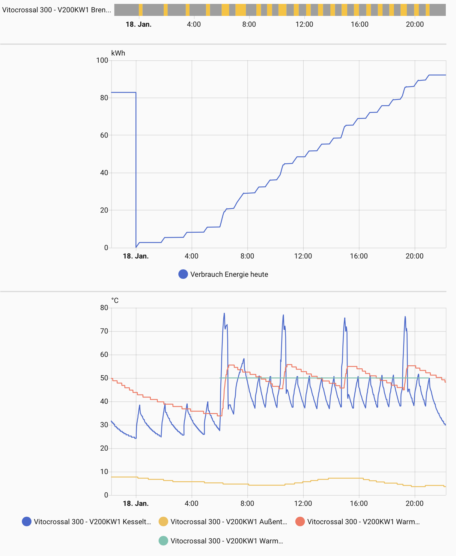

Die Viessmann Vitocrossal 300 mit 26kW Leistung hat heute wie folgt Gas verbraucht:
Die Spitzen sind die Warmwasserspeicherladungen (130 Liter). Bisher haben wir nur die WW-Hysterese auf 5k (vorher 2,5k) sowie die WW Temperatur ist auf 50 grad eingestellt.

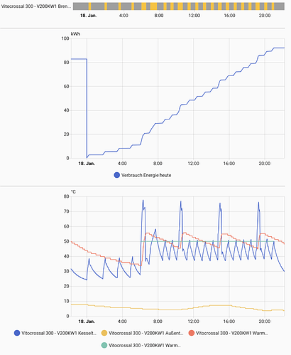

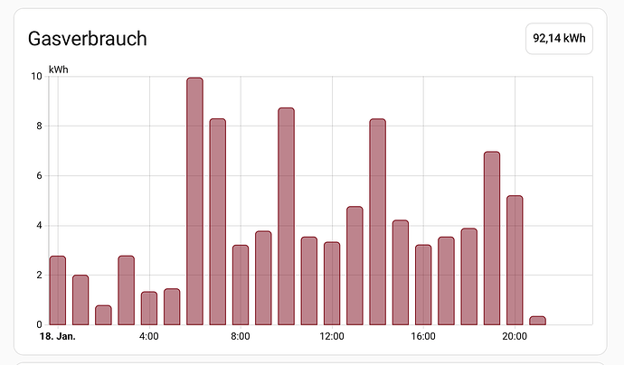

Die Heizung ist via VitoConnect in HA eingebunden und hat heute folgendes getan:
Wie würdet ihr den Gesamtverbrauch, die Brennerstarts und den Rest bewerten? Ich bin über jegliche Hinweise dankbar

Warmwasser
da sehe ich 4 mal Aufheizen
Wurde da wirklich so viel gezapft?
Falls da nur kurzes Duschen von 3 - 4 Personen anstand, dann ist das zuviel über den Tag.

Heizzyklus:
Anzahl der Takte für den Heizzyklus finde ich ok
Kesseltemperatur geht bis 50 ° C und schaltet dann ab 38 °C ab?
Ist das bei der Außentemperatur bereits nötig oder könnte man da noch etwas absenken?

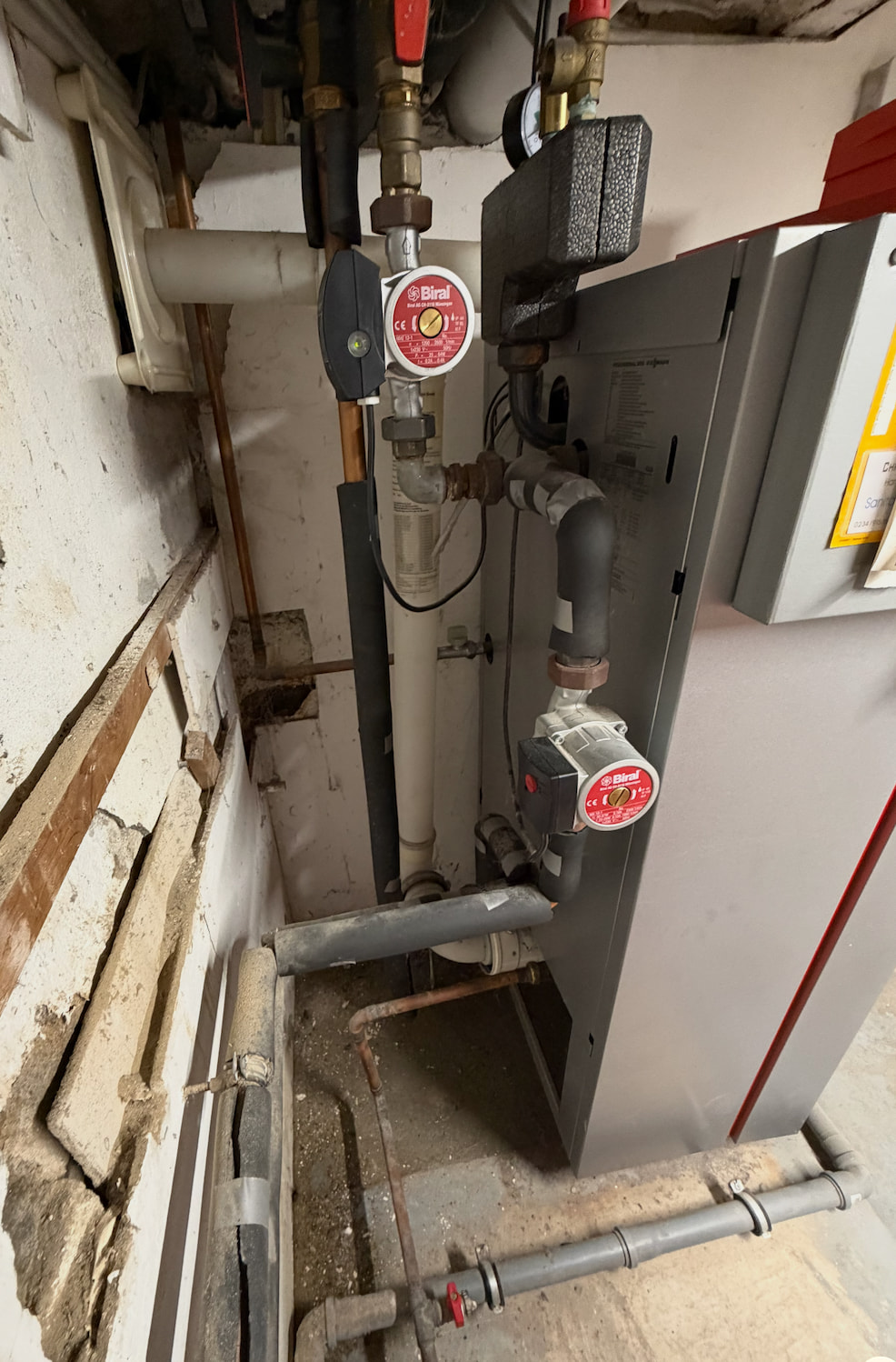

Bei Warmwasser werkelt da aber zumindest ein 3 Wegeumschaltventil, um den Heizkreis Heizkörper vom Heizkreis WW zu trennen?
Da kann es schon mal das Phänomen geben, dass dieses 3 Wege Ventil nicht sauber trennt. Bei meinem alten Gaser habe ich das feststellen können , als ich den Heizkreis wegen Undichtigkeit im Sommer komplett abschiebern musste und mit einem mal feststellte, daß der tägliche Gasverbrauch im Sommer ( Heizkreis war per se aus, da AT über Heizgrenze) um bis zu 50 % / Tag sank.

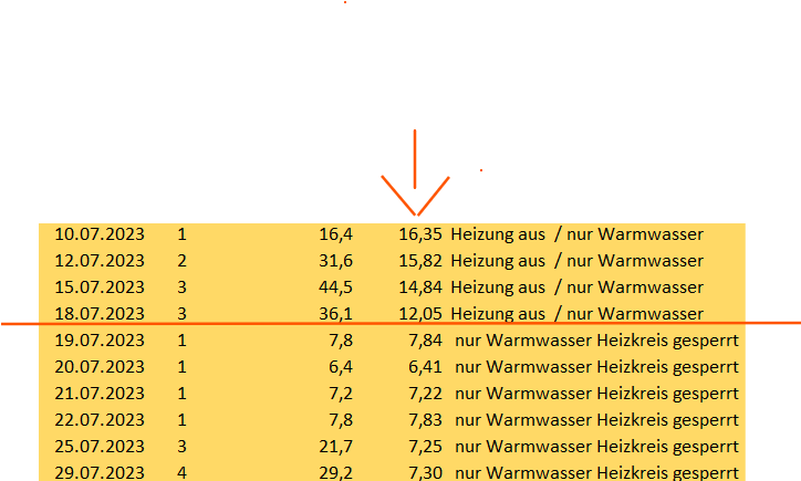

Eindeutig Wärmeverluste des WW Speichers nur über die eigentlich nicht genutzten Heizkreise (Zahlen unter dem Pfeil in kWh/Tag) ( kann durch unsauber schließendes 3Wege Ventil und/oder fehlenden Rückstromverhinderer im WW Heiz-Kreis verursacht werden)
oberhalb roter Linie: Heizkreis aus, nur WW Betrieb, keine mechanische Trennung der Heizkreise
unterhalb roter Linie: Heizkreis abgeschiebert, reiner WW Betrieb

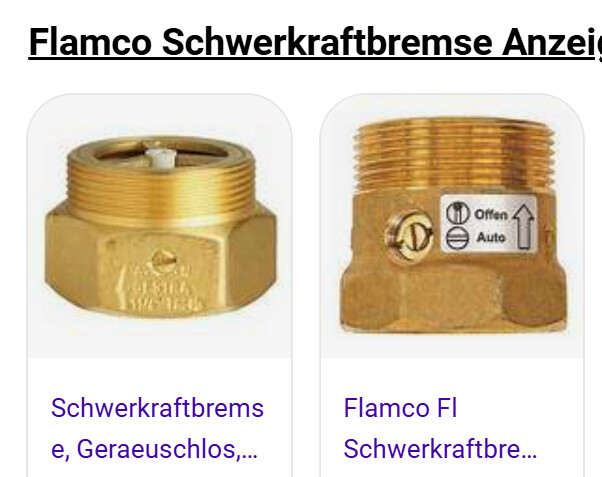

und wegen Rücklaufsperre im Boilerkreis über so etwas nachdenken:

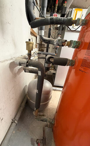

In Trinkwarmwasserleitung direkt am Speicher den Thermosyphon und im Rücklauf des Heizkreises des Speichers die Rücklaufsperre,
Mit der Rücklaufsperre ist auch ein nicht perfekter Ventilsitz im 3 Wegeventil Makulatur.
Geringer Aufwand , bestmöglicher Effekt.

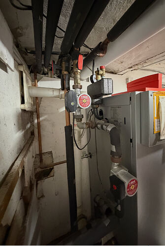

Ich glaube nicht ?! Der Vorlauf kommt aus dem Kessel und geht dann einmal zur Heizungspumpe (oben) und einmal zur Speicherladepumpe (rechts unten).
Da mir im Sommer auch der tägliche Verbrauch für das Warmwasser hoch vorkam, hatte der Heizungsfuzzi gesagt, dass wir die oberen Regler quer stellen können und dann den kompletten Heizungskreislauf quasi zudrehen. Inwiefern es dann durch den Rücklauf unten noch zirkuliert weiß ich nicht.

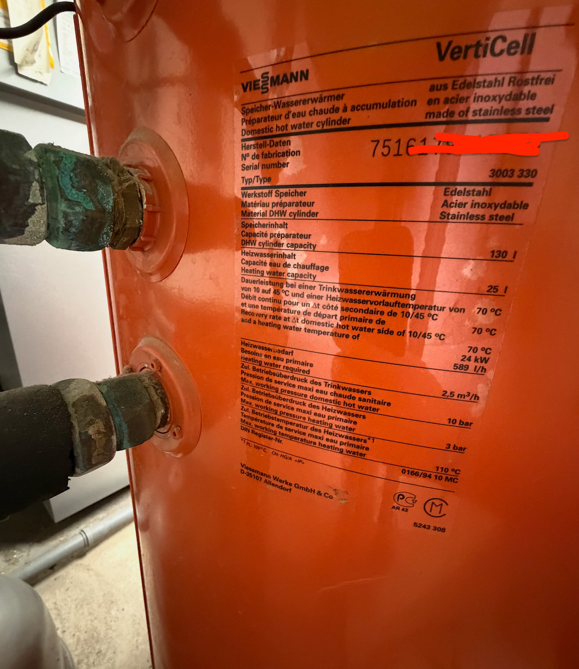

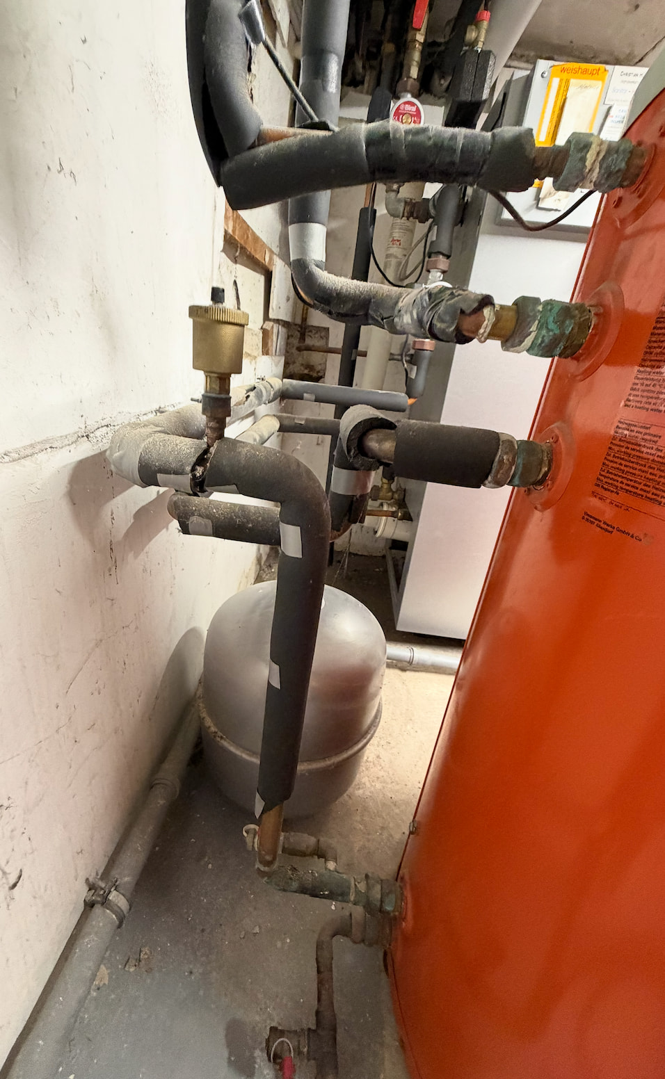

Hier noch ein Foto von der Seite mit dem Warmwasserspeicher:
Typenschild Speicher:
Meine noch analoge Liste bezüglich dem Gasverbrauch sieht wie folgt aus:
-Heizung aus, nur warmwasser-
