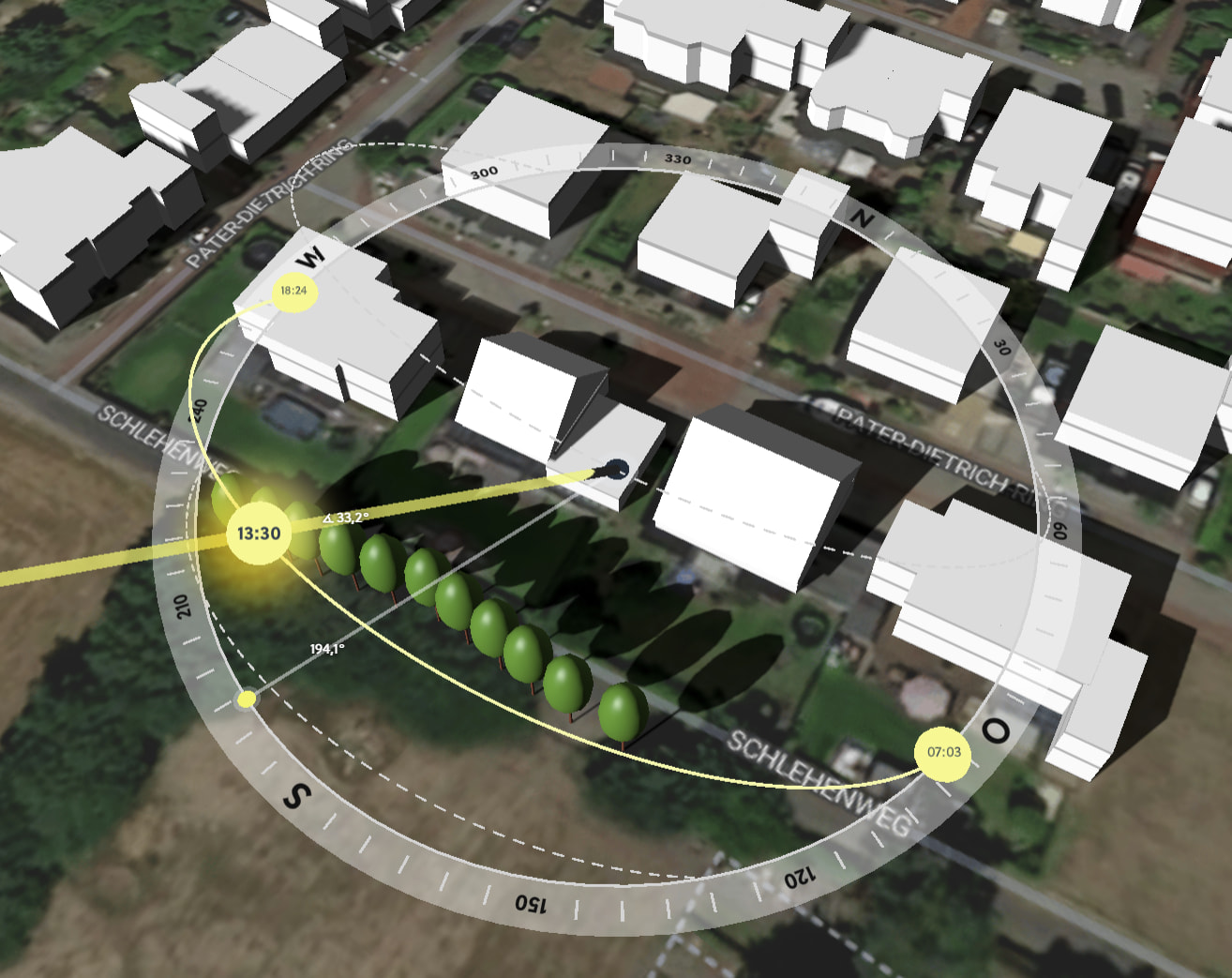

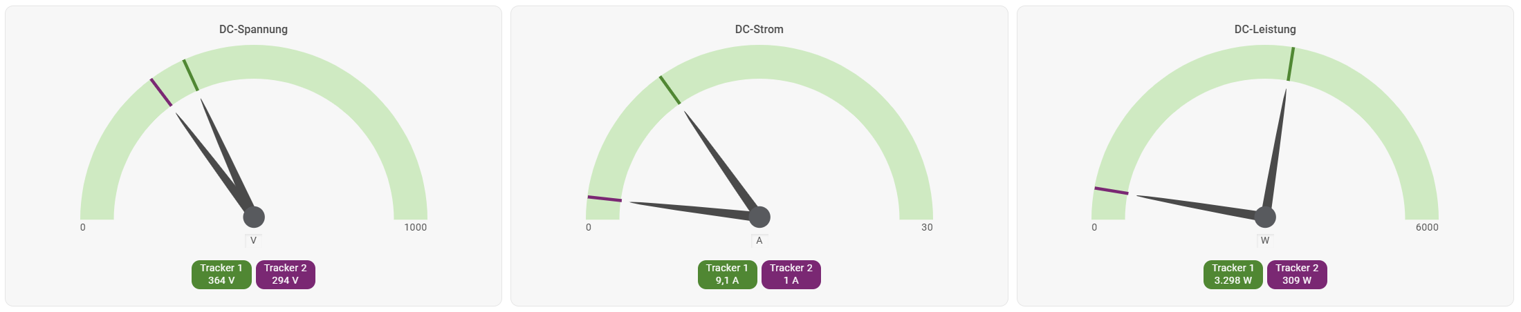

Bin grade ine wenig verwirrt, habe ein EFH mit 22 Modulen Süd 40 Grad und 15 Stk. Süd Garage ca. 30-40 Grad aufgeständert. Die Garage liegt direkt an meinem Haus und 3m vom Nachbarhaus weg, alo grade jetzt eingies an Verschattung was auch hier zu sehen ist (Uhrzeit des Screenshots 15:18Uhr):
Jetzt habe ich gedacht, Optimierer sei eine Lösung, so könnt eich zumindest eingies der Fläche noch “benutzen”, derzeit habe ich von den 15 Modulen grade mal soviel, wie aus einem guten Balkonkraftwerk! Das kann doch nicht sein, oder? Warum raten mir die Profis der Firma, die mir die Anlage im Januar 2023 verauft haben von diesen Optimierern ab? Ich wollte mir nun 15 BRC M600-E einbauen und dachte, ab jetzt wird alles gut :frowning:

Bild von den Modulen wo man den Schatten sieht würde für eine Bewertung helfen.
Optimierer helfen je nach Verschattungs-Situation nicht viel mehr wie ein String WR mit aktiviertem Schatten Management. Ist das denn an?

Zum Thema Schatten: abgeschattete Fläche kann nur 20 % des Stroms.
Ohne Schattenmanagement kann daher der Wandler auf 20 % runter gehen, sobald mehr als 20 % der Fläche verschattet ist. Je nach schattenlage reicht auch weniger.
Zu der Frage des Titels: weil es halt von Größe und Fläche des Schattens abhängt, ob da noch was rauszuholen ist.
Wenn ich den Sonne Verlauf korrekt interpretiere scheint das Haus ab 15 Uhr ordentlich zu verschatten.
Wie schon erwähnt Bild vom Schatten kurz vor und dann alle 30 min wenn die Verschattung anfängt + Die genaue Spannungs und Stromstärke Kurve vom WR am besten noch mit der Leistung wäre Optimal um das beurteilen zu können.
Die wichtigste Frage die aber noch offen ist: Schatten Management. Ist das denn an?
Entweder im WR schauen bzw. und die Statistikkurven liefern.
Hier kannst Du wunderbar den Tag und Uhrzeit variieren, zum Schattenmanagement: E3DC hat keins laut Internet!
Ob es sinnvoll ist deinen Wohnort mit uns zu teilen musst du wissen.
Ja man sieht wie ab ca. 15 Uhr das Dach vom Haus die Garage verschattet, das war schon vom Video auf deiner Webseite ersichtlich.
Dass bei nur einer Handvoll Module verschattet die Leistung so ein Keller geht ist definitiv nicht normal. Das kann aber auch an Verschattung durch Reihenabstand liegen und ab 15:18 Uhr die Sonne schon wieder zu tief steht.
Wir drehen uns ein bisschen im Kreis und ohne oben genannte Bilder und Statistiken kommt man hier nicht weiter. Sinnvoll wäre auch noch ein Datenblatt vom Wechselrichter und den Solarmodulen und ob die 15 Module in einem String (wovon ich ausgehe) verschaltet sind.
Puh, Strom und Spannung sehe ich leider nur live in der App, wird nicht zum loggen z.B. dem HomeAssistant oder so mitgeliefert, deswegen eher schlecht hier zu liefern.
Alle Module auf dem Tracker in einem String des E3DC S10 PRO. Dieses Gerät ist WR, Technik und Batterie in einem Gerät. Ich versuche weitere Info zu bekommen.

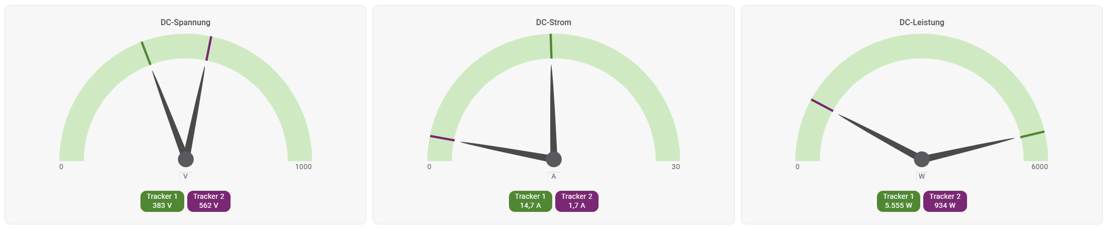

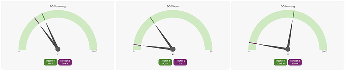

Die BRC Optimierer sollten an die Module dran die mit Schattenwurf Probleme haben. Ich hatte mich für meine Ostseite mit 9 Module für eine Volloptimierung entschieden und habe alle Module mit dem M 500 ausgestattet, da im Tagesverlauf immer Beschattung auf einzelnen Modulen kommt. Die knapp 300 € für die 9 BRC M 500 sind es mir wert gewesen und an guten Tagen erzielt meine Ostseite mit 3,625 kWp jetzt bis 17 kWh , was 3 bis 4 kWh mehr sind als zuvor wo noch keine Optimierer eingesetzt waren. Anlage ist IBN 2022 und die Optis habe ich erst seit 8.03.25 im Einsatz.

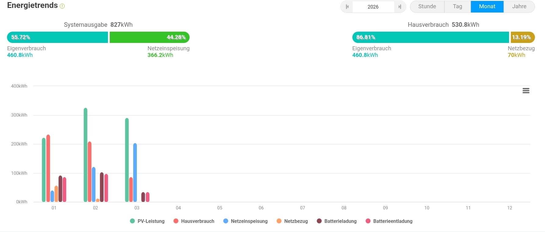

Wir sind 2 Pers nahe der 60 , haben ein EFH aus Bj. 96 . Da wir eher noch Analog sind, ohne WP / WB , ist unser Strombedarf im Schnitt bei 200 bis 250 kWh im Monat . Wie im Anhang ersichtlich sind wir bereits ab Ende Februar ohne Netzbezug und von Januar + Februar sind die 70 kWh Netzbezug.

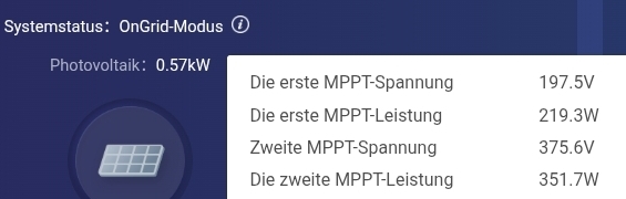

Meine 9 Trina Module an der Ostseite haben 34,4 V = 309,6 V , die 11 Trina Module vom Süddach haben 34,0 V = 374,0 V .
Aktuell ist es Trübe und Regnerisch hier. Im Anhang ist aber gut zu erkennen , dass auch bei diesen Defusen Lichtverhältnissen die Optimierer ( Mppt 1 ) die Spannung senken, dadurch den Strom erhöhen und den besten Ertrag zu erreichen. Im Vergleich die Spannung der 11 Module ohne Optimierer ( Mppt 2 )

Das Modul mit Schatten liefert zwar fast die volle Spannung, kann aber nur wenig Strom liefern. Da aber bei einer Serienschaltung das schwächste Modul den Strom begrenzt, werden alle Anderen gehindert, den Strom zu liefern, den sie könnten.
Der Optimierer leitet jetzt den Strom um das verschattete Modul herum indem es das kurzschließt. Dann können alle Anderen wieder ihren Strom liefern und Du hast mehr Leistung bei etwas geringerer Spannung.
