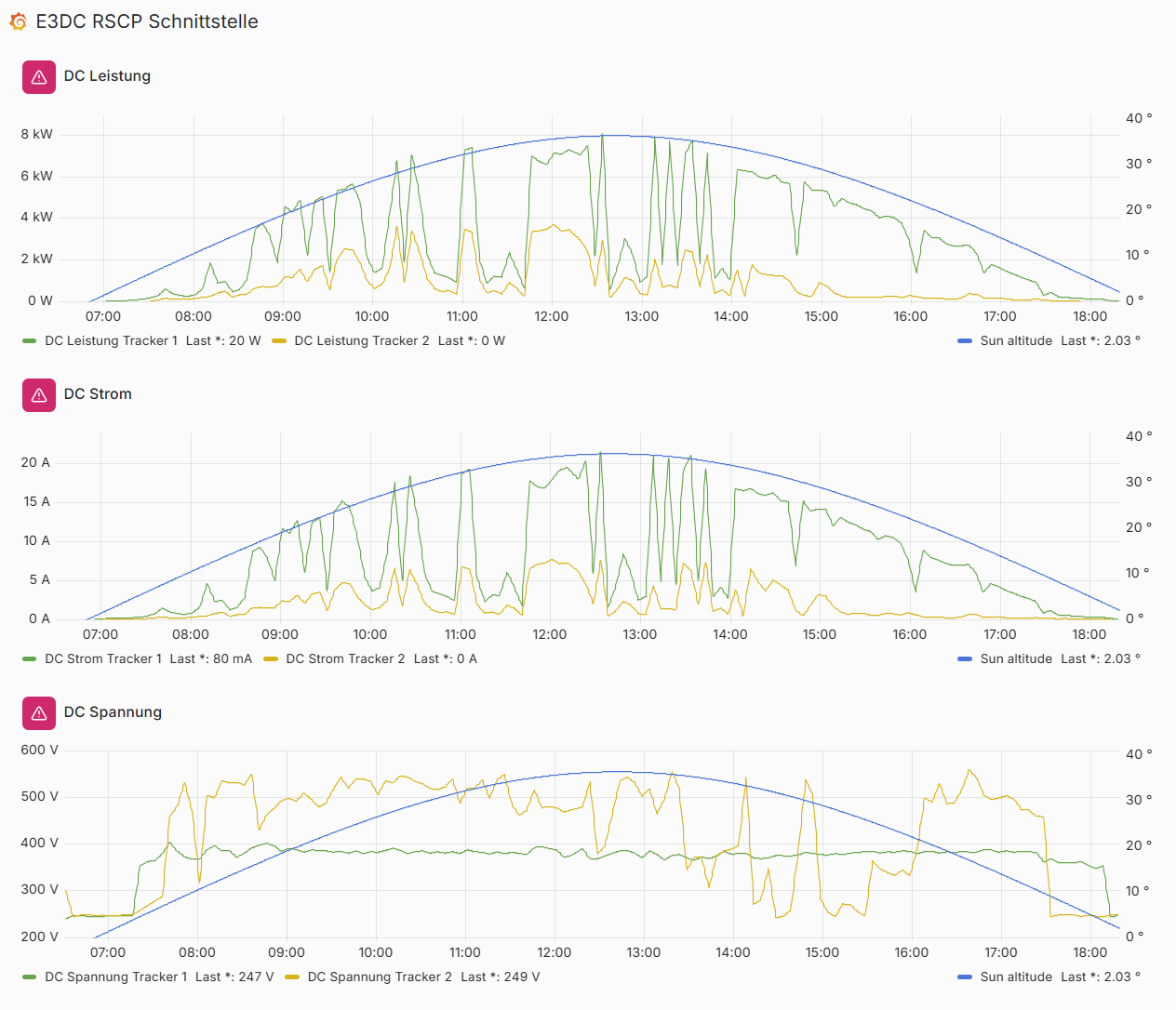

Guten Morgen,
das ist ja mal eine gute Nachricht… ich habe nun mit etwas Aufwand meine Tracker im Logging und konnte Montag erste (wenn auch schlechtes Wetter) Ergebnisse einfangen:
Bei uns gibt es erst Mittwoch wieder richtig Sonne und ich bin gespannt. Erste Interpretation, ich habe zwar 15 Module a 360W auf der Garage, die bringt aber weniger Leistung als ein Balkonkraftwerk an der richtigen Stelle, wo auf dem Dach keine Verschattung einfällt! Aber das muss noch weiter analysiert werden.
Das ist zwar wenig, aber nicht überraschend wenig. Im schatten ist halt “nix”. Und in der Reihenschaltung ist das schattenmanagement des wandlers entscheidend. Wenn er keines hat….. schlecht.
Wenn er welches hat bringt er entweder den schnitt der besseren oder den der schlechteren. Nicht die Summe.
Die optimierer bilden die Summe aus dem herausholbaren pro Panel abzüglich Verluste und Eigenbedarf der Optimierer.
Und kosten soviel wie die Panel.
Das sind für den Einzelfall ganz viele Parameter.
PS: wenn man gemein ist: im grunde genommen holen die Optimierer vor allem die Leistung der gerade unverschatteten, und sorgen dafür das das verarbeitet wird. Der anteil der Verschatteten ist “marginal”.
