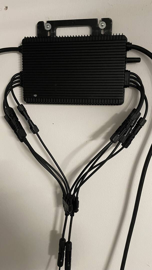

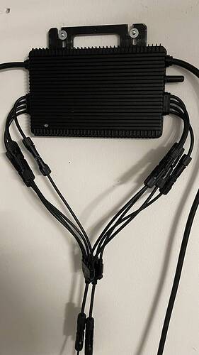

…um andere Mitleser nicht zu verwirren: ich nehme an du hast die 4 Eingänge parallel über die Adapter auf zwei Pole reduziert?!
Brücken ist etwas anderes wenn ich mich nicht irre und wäre für diesen Fall falsch.
Ich habe jeden Eingang vom WR über einen 6mm² MC4-M8 Kabel auf dem zentralen Busbar angebunden. Mehr Kupfer (4x 6mm² -> besser als, in @hardyvo einmal 6mm²). Wobei, ich nehme an dass die einzelne MC4 Kabel dann sehr kurz zum busbar/überbrückung geht, richtig?

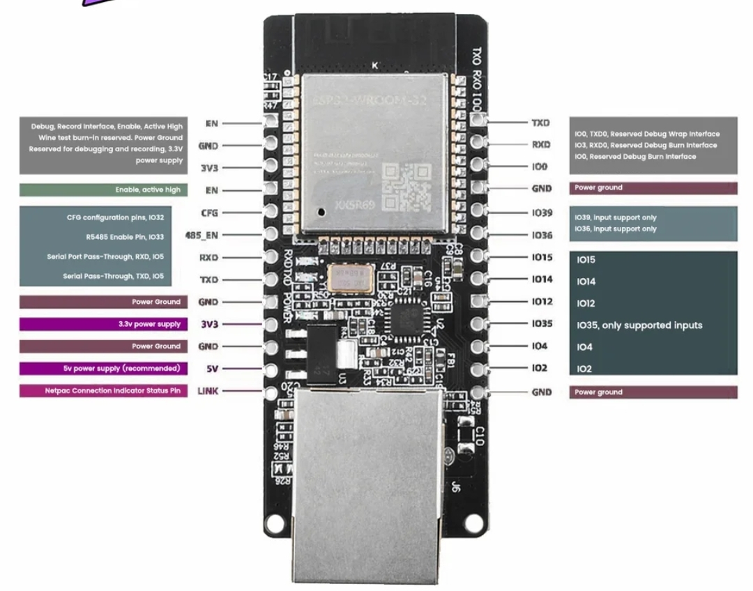

Ich dachte zunächst, dass die RJ45 Buchse für Ethernet gedacht ist. Genau das ist nämlich mein Problem. Ich benötige eine kabelgebundene Netzwerkanbindung. Gibt es einen Grund, warum so etwas nicht auch mit integriert wird?

Ich habe mir von den verschiedenen Bauteilen die Pinbelegungen am ESP32 raus gesucht und finde trotz intensiver Suche einfach kein ESP32 Board mit LAN Anschluss, dass alle benötigten Pins zur Verfügung stellt. Nun habe ich leider auch nicht viel Ahnung davon, aber so langsam frage ich mich schon, ob es das überhaupt gibt bzw. ob ich der einzige mit diesem Problem bin. Das hier diskutierte Board wäre ja perfekt, wenn es denn Ethernet hätte…
Würde mich sehr freuen, wenn dazu jemand etwas sagen kann. Sollte es dieses Board in der nächsten Ausführung mit Ethernet geben, bin ich natürlich auch sofort dabei!
Viele Grüße
Max

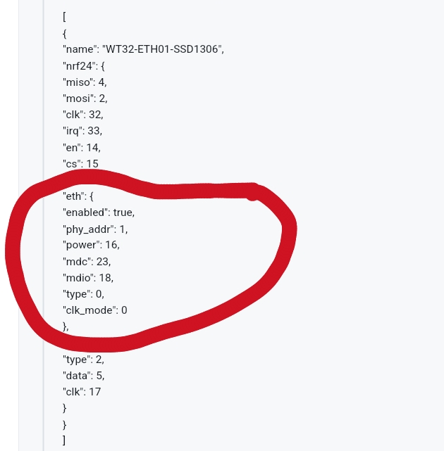

An fertigen ESP32 boards mit Ethernet kenne ich nur das WT32-ETH01.. das ist aber fast keine freien Pins mehr hat.
Wenn Mann in das pinnmapping für dieses Board bei der open DTU reinschaut, sieht man das man für Ethernet 6 freie iOS braucht
Man könnte sich jetzt vorstellen dass man hierfür die Pins von victron, LED und LCD verwendet.. diese Kombination sollte also physikalisch möglich sein.. würde dann halt ein super spezielle PCB werden, die nur genau das kann was du vorhast, und nichts anderes.. auch mit dem neuen esp32 S3 wird es nicht so viele Pins mehr geben das es ohne ein Kürzen von anderen Features gehen wird..
