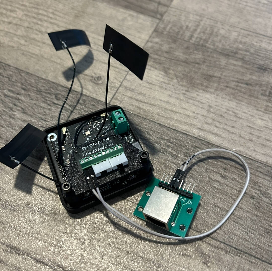

Ich verfolge diese Diskussion schon seit längerem und dachte, das hier könnte / sollte die Lösung sein, wenn ich auf eine Lösung mit Akku gehe. Aber:
Hat jemand Links oder Informationen zu anderen Lösungen, die das einfache Szenario mit einem Victron Laderegler, einem Pylontech Akku und einer Shelly 3EM unterstützen? Vielleicht mit Buchsen für die benötigten Kabel (s.u.).
Die hier verlinkte Seite von allianceapps habe ich mir einmal angesehen. Wenn ich das richtig verstehe, gibt es hier das "OpenDTU Fusion Board als Community Edition", bei dem die Elektronik von einem ESP32 und der beiden Funkmodule NRF und CMT auf einer Platine vereint wurden. Man könnte auch einen ESP32 nach eigener Wahl und das benötigte Funkmodul nehmen? Dann gibt es hier noch das "OpenDTU Fusion CAN/Iso Shield". Das scheint genau das Teil zu sein, das man braucht, um Victron MPPT und Pylontech mit einem ESP32 zu verbinden. Was fehlt, sind Buchsen, um die Kabel zu Victron und Pylontech einzustecken. Hier muß also noch gebastelt werden. Gibt es hierzu Infos / Doku?

was stört dich denn an dem Fusion mit ISO shield?
wenn du mit einem esp selber basteln willst, würde ich zu einem 16mb greifen (das aktuelle Fusion hat ebenfalls 16mb). Und du solltest die Verbindungen zu victron und pylontech galvanisch trennen. Das machen auf dem ISO die adum.

@juergen2
Wenn es dir nur um den Pylontech, 1-2 Victron MPPT und NRF/CMT2300 geht… kannst du eigentlich tatsächlich das Fusion + CAN/ISO Shield benutzen. (Das Fusion hat ja schon einen ESP32-S3 drauf, um die neueren Firmware Versionen nutzen zu können)
Ich häng mal ein Bild an, wie ich mir das mal schnell zusammen geschustert hatte…aber Achtung, wenn man einfach zwei 4-Pin PH2.0 Buchsen in die Schraubsockel einsetzt ist TX/RX verdreht und du kannst die originalen Victron VE.Direkt Kabel NICHT verwenden, sondern brauchst ein 1:1 Kabel. Für den Pylontech Anschluss kannst du dir z.B eine billige RJ45 Buchse wie im Bild dran setzen. Bisschen basteln müsste man also, aber das ist sehr überschaubar.
Optional gibt es auf GitHub bei openDTUonBattery in den Diskussionen auch noch ein „PCB-Pro“ von „Swingstate“, was ggf ganz interessant für dein Vorhaben ist.
