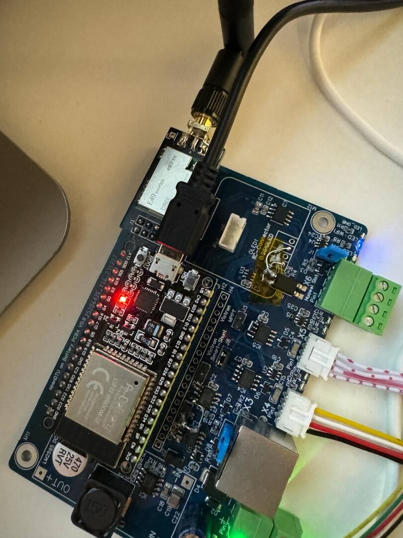

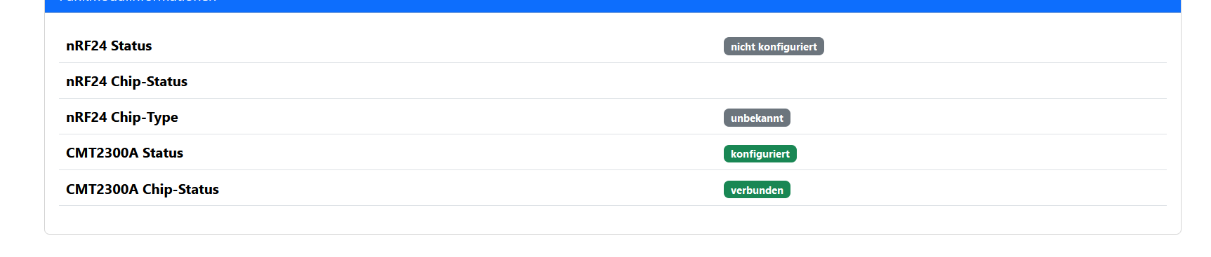

Diesen Test konnte ich leider nicht erfolgreich abschließen. Da die von mir verwendete CMT 2300a Adapter Platine auch zuvor in zwei anderen Konstellationen nicht funktioniert hat, liegt die Vermutung nahe dass diese eventuell beschädigt sein könnte.
Hat jemand so eine Platine die er mir mal leihweise für Tests zur Verfügung stellen könnte? Am besten wäre es wenn diese Platine schon vorher mal in einer anderen DTU Hardware gezeigt hat dass diese funktioniert.
Danke

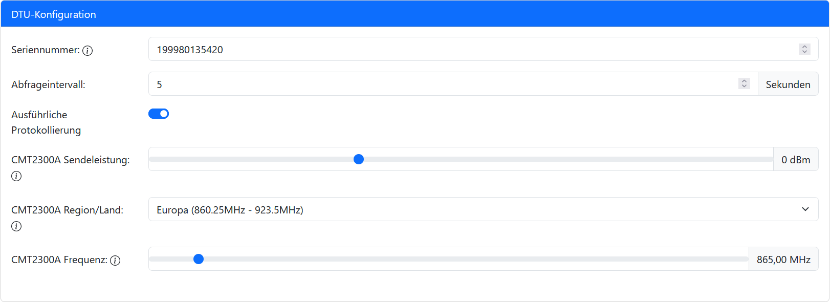

Wenn ich das richtig sehe funktioniert bei dir nun auch das CMT2300a Modul?
Hast du mal ein Foto von dem von dir verwendeten Modul? Von diesem scheint es ja mehrere Varianten zu geben. Danke
@alex_s
Ja funktioniert, allerdings jetzt noch nicht mit WR getestet, da noch im Zulauf:
Photo gerade nicht, aber einen Link zum Modul mit Photo:
https://shop.blinkyparts.com/de/Ebyte-Funkmodul-CMT2300A-868-915MHz-Breakoutboard/blink238542.4
Jetzt auch mit Bild der Antenne aus provisorischer Installation:

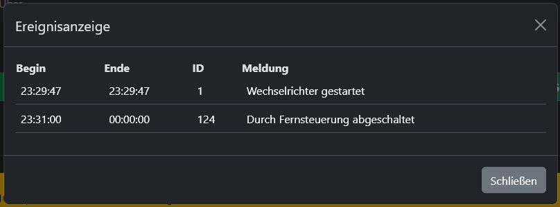

Kurze Frage:

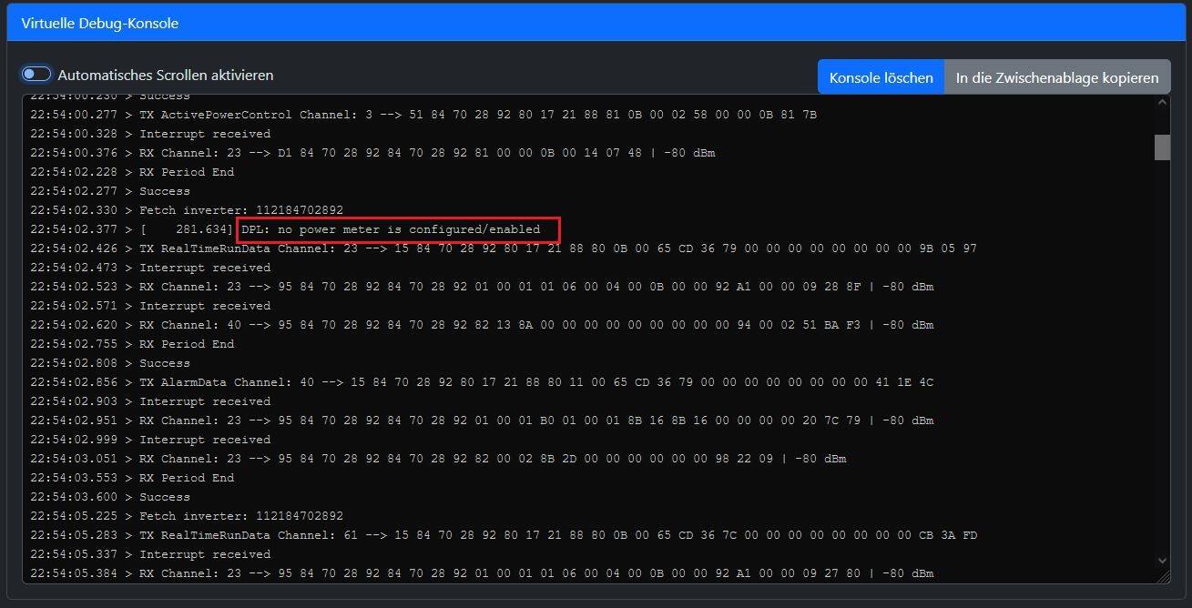

Abschaltung nach Spannung bei "OpenDTU on Battery" geht nur wenn man mindestens eine Verbindung zu einem Pylontech Akku, JK-BMS usw. hat, oder?
@u-f-o meinem Verständnis nach funktioniert start und Stop des hoymiles Wechselrichtern auf Basis der Batteriespannung immer, da ja vom hoymiles die Batteriespannung an die Open DTU übertragen wird. Nur das ein- und ausschalten anhand von SoC funktioniert natürlich nur wenn der SOC von einem BMS übertragen wird. Wobei der SoC Wert auch als mqtt Datum empfangen werden kann.
Hmm... komisch so habe ich es eigentlich auch verstanden. Beim testen gestern aber hat er als ich den "Dynamic Power Limiter" aktiviert hatte immer sofort abgeschalten, auch wenn die Spannung im eingestellten Bereich war. Im Log stand dann: abgeschalten durch Fernbedienung

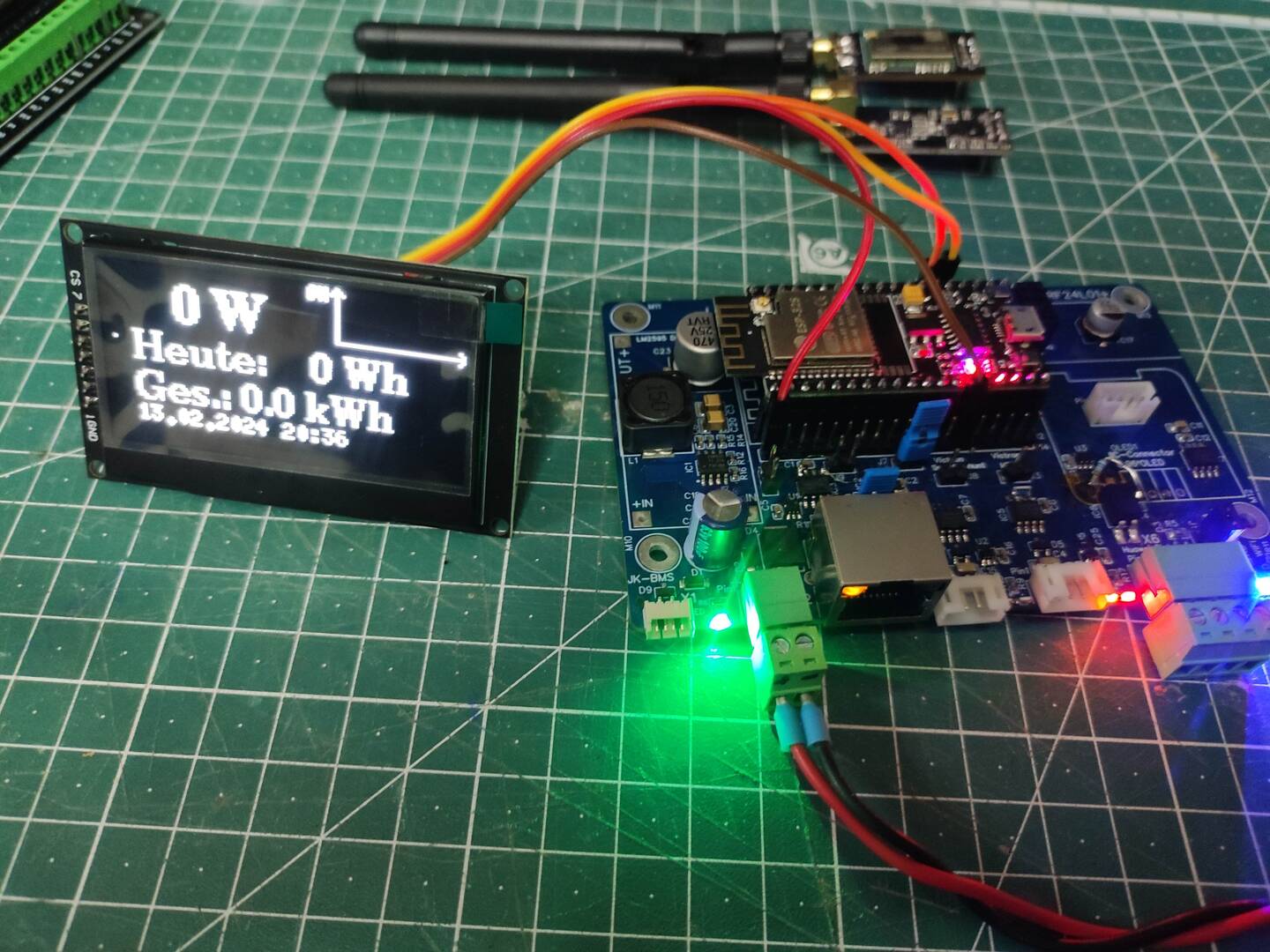

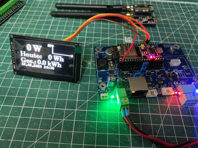

Da mehrfach die Nachfragen nach dem OLED Display kamen habe ich mal eine provisorische Lösung an die aktuelle Platine ran gebastelt.
  • SDA habe ich auf io2
  • und SCL auf io0 gelegt
  • VCC auf 3v3
  • GND auf GND
hier die dazu passende Pin_mapping.json
"name": "AlexDTU with Battery + Victron MPPT + HUAWEI +NRF24 + LED + OLED",
"nrf24": {
"miso": 19,
"mosi": 23,
"clk": 18,
"irq": 16,
"en": 4,
"cs": 5

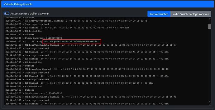

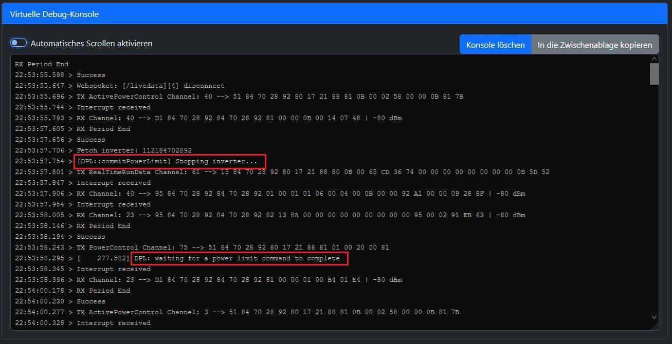

@u-f-o Hi, "Fehler 124 - Durch Fernsteuerung abgeschaltet"?
Den Fehler habe seit den letzen Updates auch sporadisch und bei GitHub bereits einen Fall dazu auf gemacht. Ich glaube das haben andere Nutzer teilweise auch schon beobachtet ... Passiert bei mir auch nur wenn der "DPL" aktiv ist. Ich konnte leider noch keinen Log erstellen, um den Fehler mal einzufangen und weiter zu melden.
Ich hab an der DTU (zweite Eigenbau-DTU) an der der Fehler-WR läuft jedoch garkeinen Akku angeschlossen, daher wird es ggf. nichts mit dem Akku zu tun haben.
Hey,
ja genau Fehlercode 124... die OpenDTU hat aber bei mir auch keine Verbindung zu einem Power Meter oder sonstigen, sondern nur zum Akku selbst. Ich dachte bisher das die Abschaltung nach Spannung über den DPL auch ohne dem ganzen funktionioniert weil die Open DTU ja zumindest die Spannung vom Akku bereits kennt, aber dem ist wohl nicht so. Laut @MalteS braucht es aber mindestens einen Wert für den Hausverbrauch sonst schaltet der DPL eben ab. Im DPL kann man ja verschiedene Kriterien einstellen wie zb. das Ein/Ausschalten nach SOC oder eben der Spannung sowie den Netzbezug usw... das scheint alles miteinander gekoppelt zu sein so das eben reines abschalten nur nach Spannung nicht funktioniert wenn er keinen Power Meter findet. Das bestätigt auch der Log beim abschalten mit Fehlercode 124:
Und hier die Ereignisanzeige mit dem Fehlercode 124:
Lief denn bei dir DPL mit vorherigen Versionen ohne Abschaltung, also Fehlercode 124?

Hier nochmal der Nachtrag, die Platine rennt wunderbar mit der CMT2003A Antenne.
