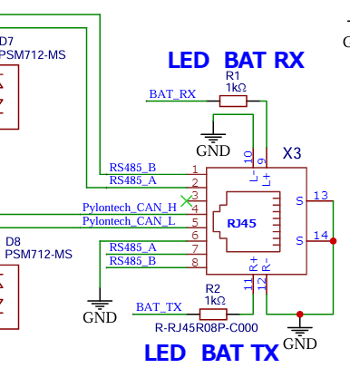

und Hinweise zu den Jumpern:
auf der platine sind 7 jumper
für die Auswahl des BMS typ werden die rot eingekreisten Jumper benötigt
es ist innerhalb der rot eingekreisten jumper nur ein Jumper oder kein Jumper zulässig
*kein jumper: JK-BMS direkt (3V3 TTL Signale über X1)
  • Jumper auf J9: Pylontech Can über X3 (RJ45 (Pin 4&5)
*Jumper auf J7: JK-BMS über RS485 über X3 (PIn 1&2)
*Jumper auf J8: Smart Shunt über eignen stekcer X4
findet komunikation zum BMs statt blinken die lEDs in derRJ45-Buchse
Mit dem Jumper J4 wird wird der 120 Ohm Abschlusswiderstand für die CAN Pylontech Kommunikation aktiviert
Mit dem Jumper J1 wird wird der 120 Ohm Abschlusswiderstand für die CAN Hawei Kommunikation aktiviert
der Jumper J2 kann genutzt werden wenn über X2 (2poliger Grüner Stecker) 5V anstelle 6-60V eingespeist werden damit das internet netzteil überbrückt wird
der Jumper J3 hat aktuelle keine Funktion und sollte nciht gesteckt werden

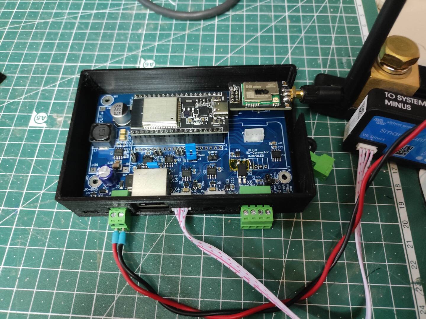

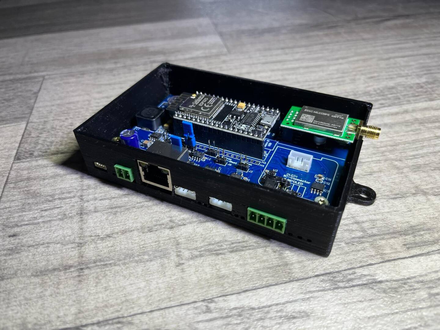

Erst mal vielen Dank an AlexS ...

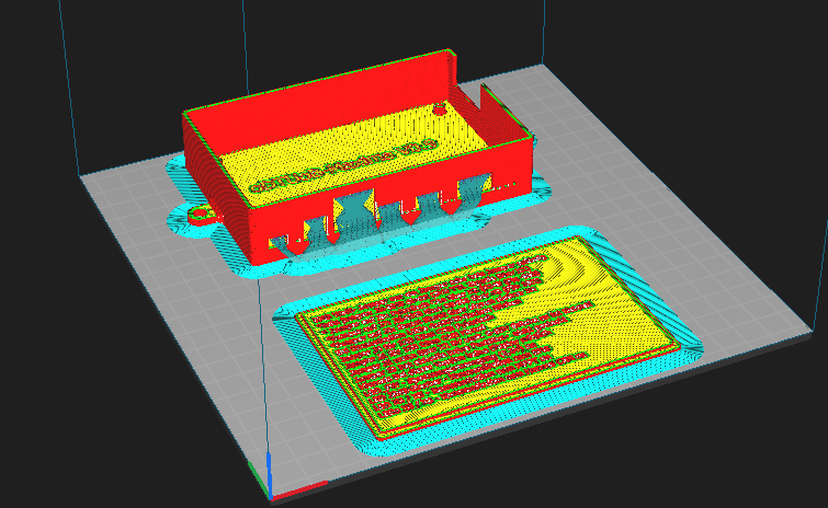

Hallo Leute,
da ja die Frage zum Gehäuse aufgekommen ist und ich inzwischen eine Platine von AlexS da habe, hab ich mich mal dran gemacht und stelle euch das Gehäuse und Deckel hier mal als STL-Druckdatei ein.
Wer sich über die großflächige ausgeklinkte Ecke wundert, es sollte möglichst allgemeintauglich sein und mit möglichst allen NRF-Modulen irgendwie passen, (kleine mit interner Antenne, schwarz und lang 1100 mit Antenne, sowie die breite grüne 2500 Version mit Antenne, die ich selbst verwende). Zudem hat man dann auch noch einen seitlichen Zugang für das USB Kabel (sofern benötigt) ins Gehäuse. Seitlich sind zwei Laschen, falls es jmd fixieren/anschrauben möchte. Der Deckel ist nur aufgesteckt/aufgelegt, ohne Rastnasen oder ähnlich.
Randnotiz: Die grünen Stecker stehen vorne etwas raus und lassen sich somit leicht stecken, die restlichen Anschlusse sind im Gehäuse versenkt (bitte bedenken, falls ihr die am PCB nochmal lösen müsst). Der USB Anschluss am ESP32 wird bei aufgestecktem NRF Modiul etwas verdeckt (sehr schmales USB Kabel nötig, falls jmd den ESP mit USB verbinden will).
Bei Benutzung von Pylontech Akkus am besten die Platine erstmal über ein externes Steckernetzteil versorgen, wir sind gerade noch am prüfen ob bei einem abschalten des pylontech BMS über den pylontech Rj45 Stecker nicht ein parallel Pfad zu den abgeschalteten Pfad erhalten bleibt der irgendwas beschädigen könnte.
Bei dem seplos BMS mit dem ich getestet habe wird der plus Pfad des Akkus getrennt, so das eine zusätzliche minus Verbindung nicht zu so einem Problem führt..

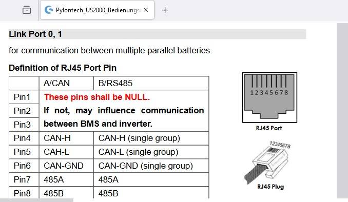

Frage zu den RJ45 Stecker
Deine Pinbelegung:
Wenn ich das mit der Pinbelegung von der US2000+ vergleiche: 1,2,4,5,7,8 passen. 6 ist bei Dir GND, hier auch. Weiss nicht ob die grounds "kompatibel" sind...
Pin 3 steht bei Dir einen grünen X, also nicht angeschlossen.
Sind Pin 3 und 6 ein issue? Kann man jetzt ohne Drähte durchzutrennen den Pylontech mit einem CAT5 Kabel an der Platine anschliessen?
Oder hat jemand vielleicht mit einem Pylontech und Alex's Platine es vielleicht schon ausprobiert? zB @tobi0171?

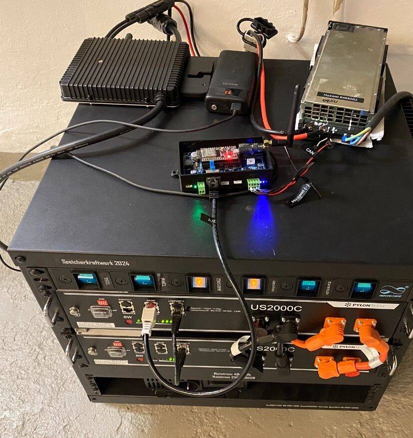

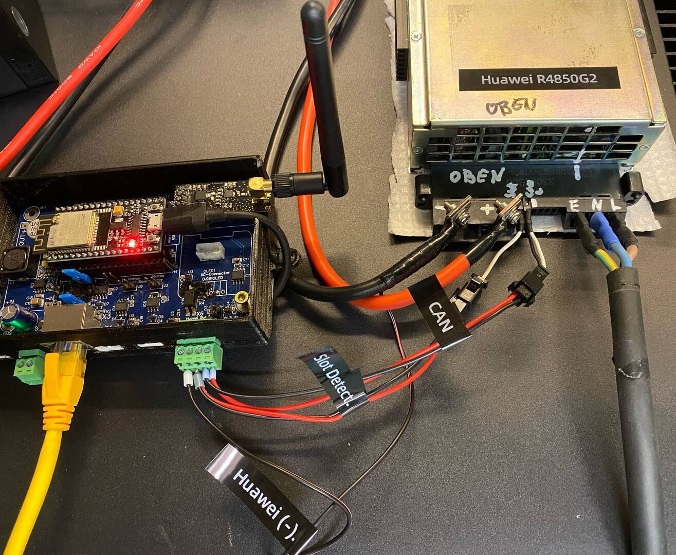

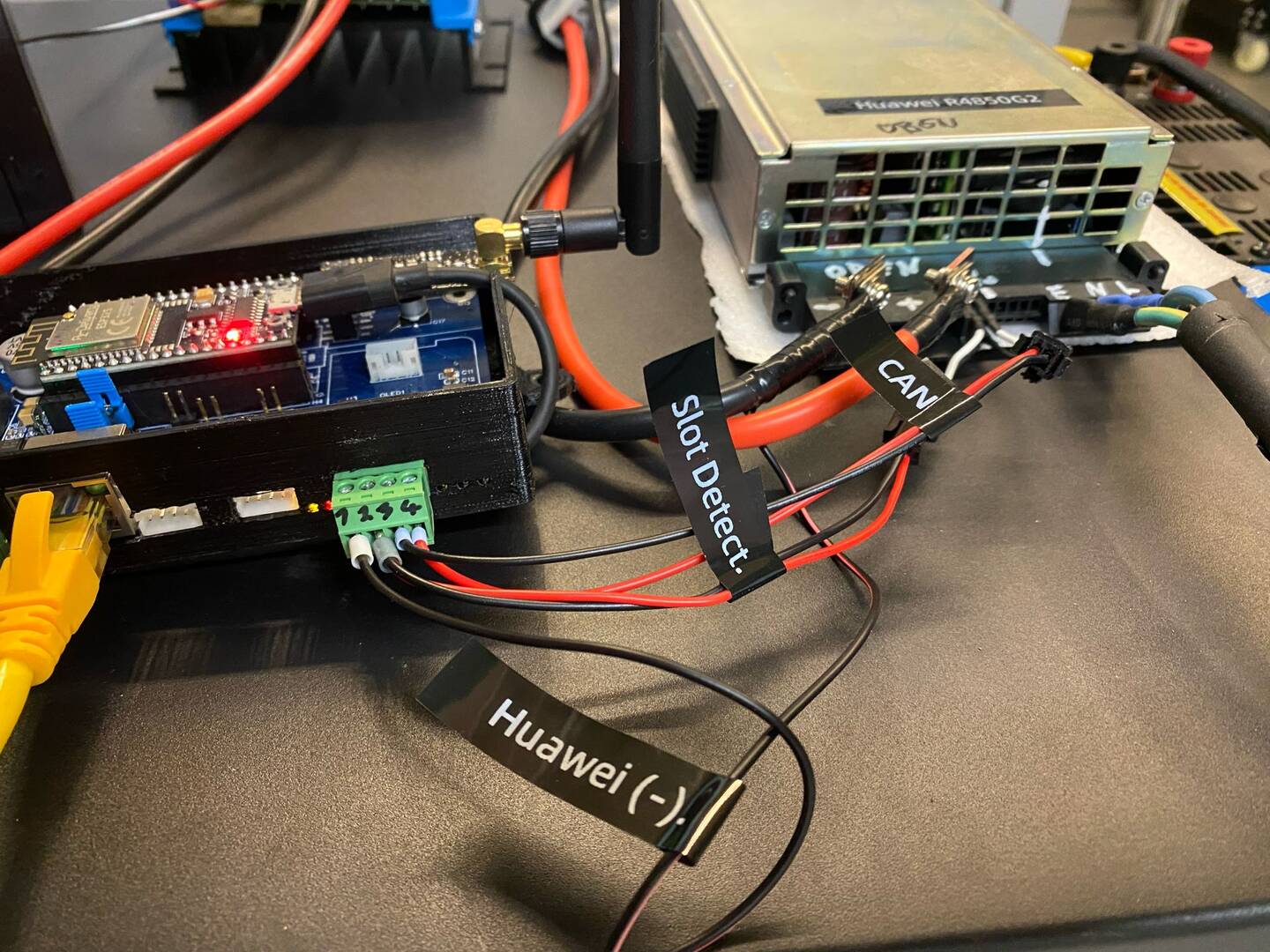

Moin Leute,
hatte gestern Besuch von AlexS, um mal den Betrieb im Verbund und mit/durch Ihn die offenen Punkte zum Pylontech prüfen zu können.
Tests wurden am Pylontech US2000C in Verbinung mit einem Hoymliles HM-300 und dem Huawei R4850G2 gemacht. Hier ein paar Bilder. Wir haben die Kabel und ANschlüsse für die Bilder mal beschriftet, ich hoffe man erkennt alles, was benötigt wird. Das RJ45 Kabel müsste ggf. sicherheitshalber etwas modifiziert werden, (ähnlich wie z.B in Bild 2).
Bild 1 (im Rack), zeigt dann den finalen-unaufgeräumten Zustand.
AlexS wird sich hierzu aber sicherlich später auch noch melden mit den weiteren Details (hab ich keine Ahnung von) ... Es geht hier also weiter. Frohes Schaffen
4 „Gefällt mir“

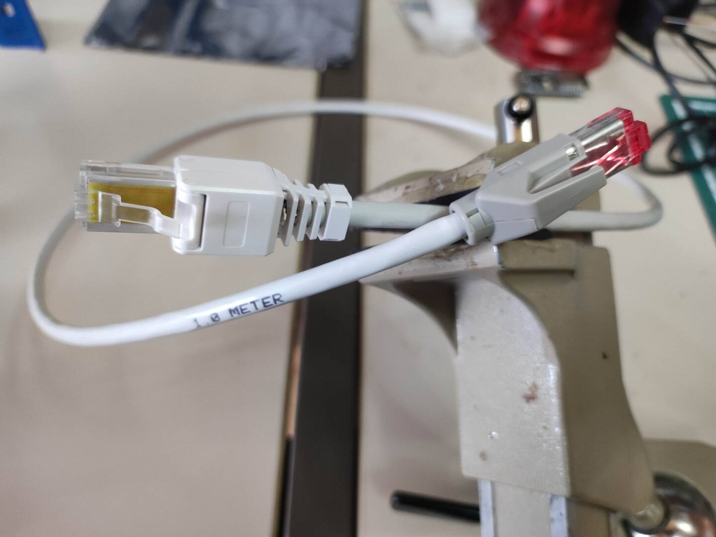

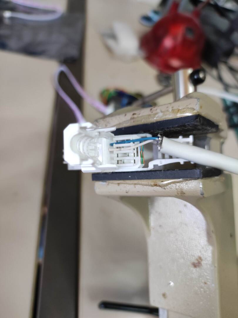

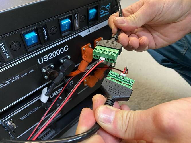

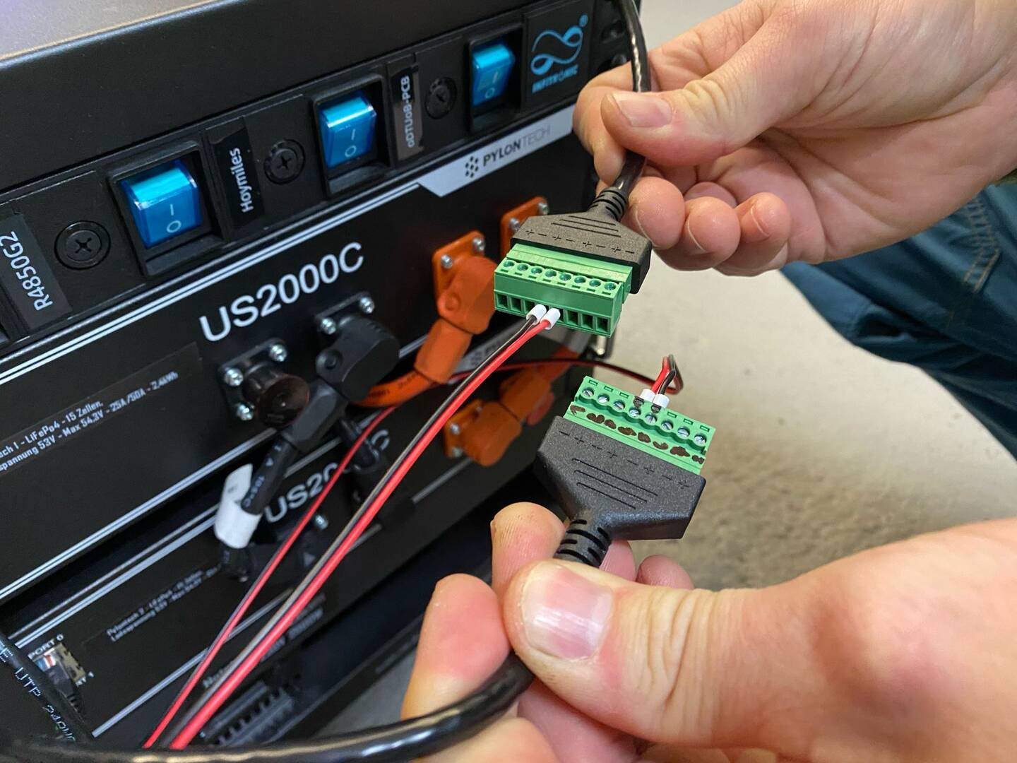

Grundsätzlich funktioniert der Betrieb mit den pylontech Akkus. Wir hatten das auch mit einem Standard 1:1 belegten Patchkabel getestet. Jedoch gab es bei einem reboot des Gesamtsystems ein Problem mit der DTU.. woran das letztendlich im Detail gelegen hat konnten wir nicht rausfinden. Da der Hersteller ( pylontech ) aber explizit darauf hinweist die PIN 1 bis 3 nicht zu belegen, sollte man das besser auch so tun.
Deshalb haben wir das Patchkabel modifiziert und nur noch Pin 4 und 5 verbunden. Nach meinem Wissen funktioniert die Batterie Anbindung bei Tobias bisher so problemfrei.
Anstelle der oben gezeigten RJ45 schraub Adapters Lösung kann man auch ein Standard patchkabel nehmen dieses abschneiden und nur den blauen und das dazugehörige weiß Kabel mittels eines schnellanschluss steckers verbinden.
Fertig zusammengedrückt sieht das dann auch ordentlich aus:
Bei der nächsten Version der Platine werde ich die Pinbelegung entsprechend dem neuesten pylontech Standard machen und nicht mehr nach dem Deye Standard so dass in Zukunft eine Modifikation der patchkabel entfallen kann.
