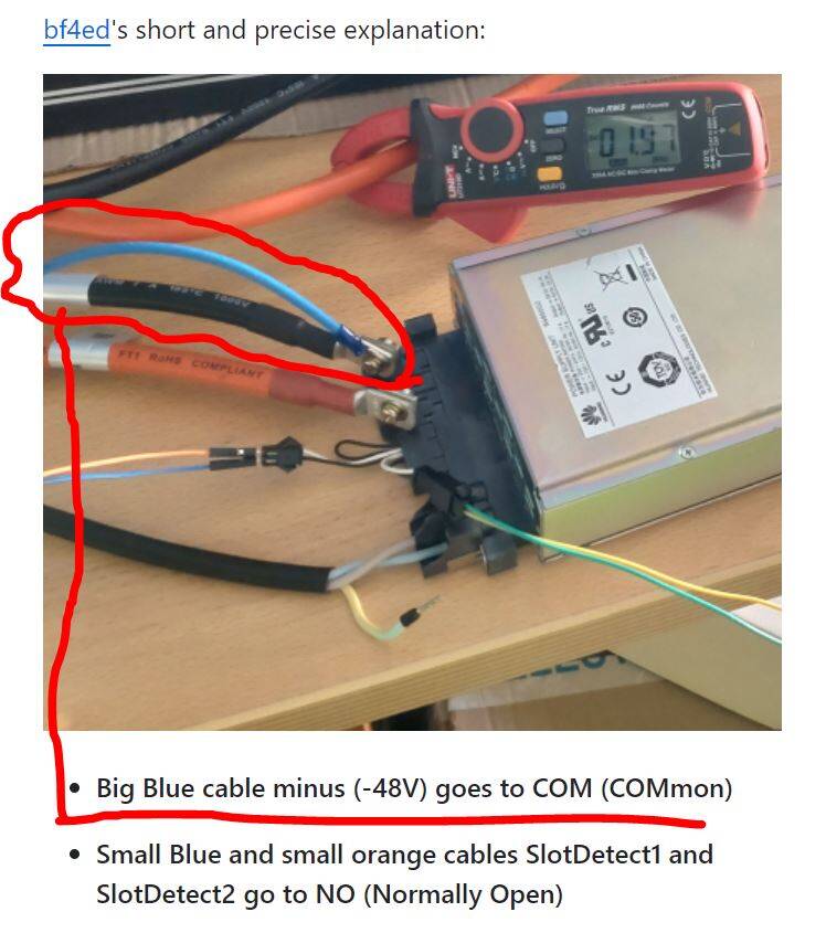

Ich verstehe. Du hast also KEIN RELAIS.
Ich habe meinem Huawei im Lager und kann nicht testen.

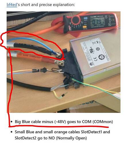

ABER, ich erinnere mich wage, du muss das GND des Huawei anschließen und am Ende stellte es sich heraus, es war kein GND, sondern Minus!
EDIT: Richtig! Es ist kein GND, sondern -48V ! (ich habe es ja in die Wiki notiert gehabt :open_mouth: )

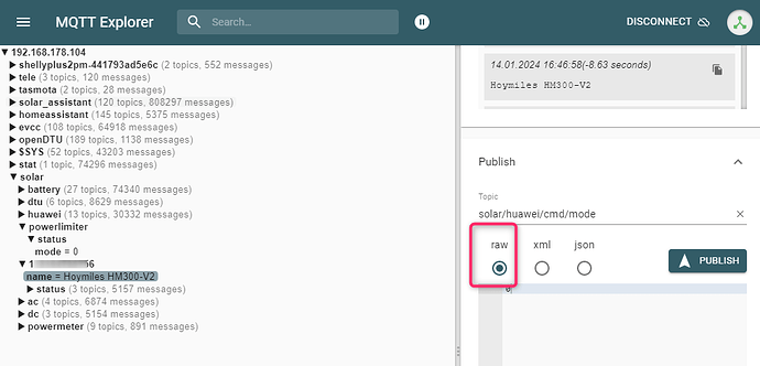

okay problem gelöst, ein bekannter konnte mir helfen,
ich muss die daten vom MQTT-Explorer aus als raw an die openDTU senden, dan klapps auch..
Die logik ist bei mir genauso verdreht wie bei der Platin von Lukas,
werde die Hardware so umbauen, das das Huawei Power signal den optokoppler gegen VCC schaltet so das es low aktiv ist..

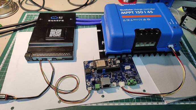

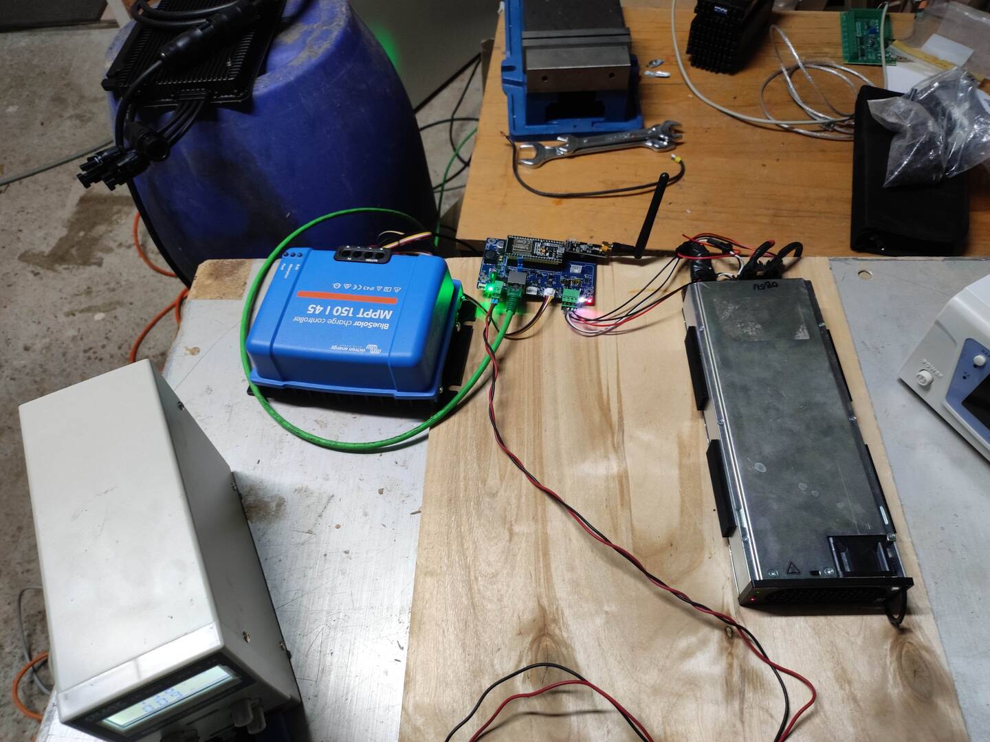

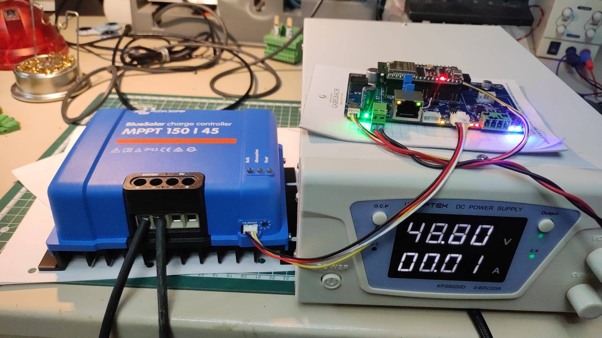

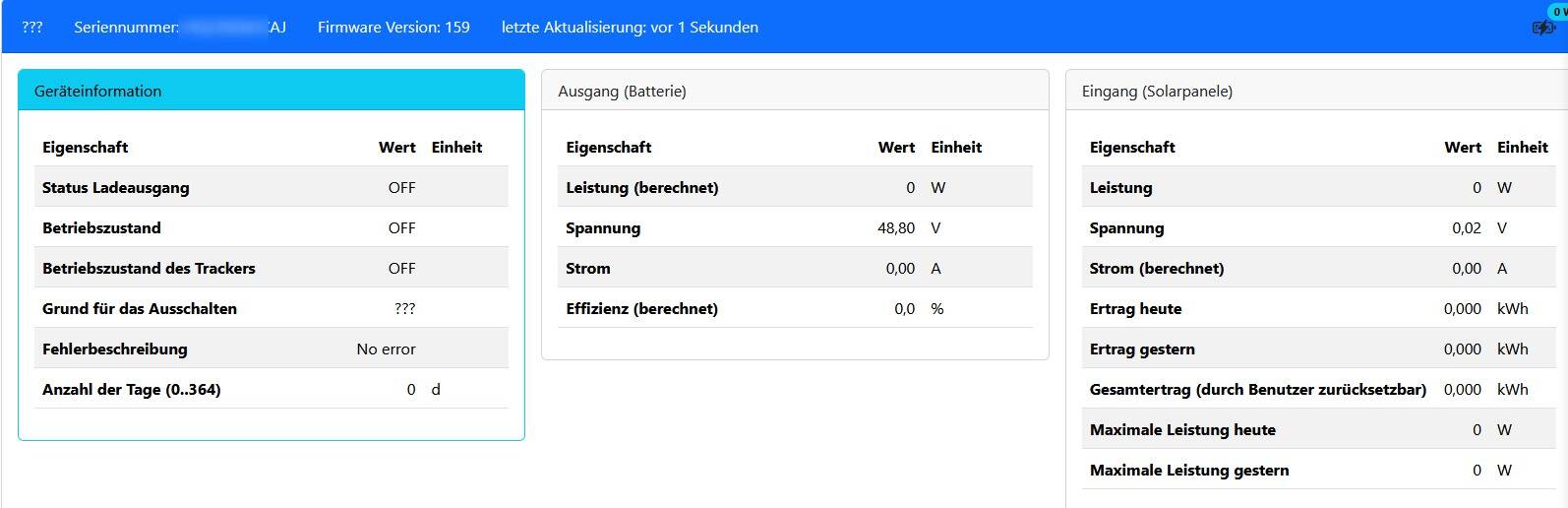

so heute das letzte device getestet: den Victron MPPT
auch dieser läuft sehr gut
damit steht einer Verteilung der Muster Platinen nichts mehr im Weg.
Kostenpunkt 30€ €+4,5€versand (damit gebe ich den Preis den ich gezahlt habe 1zu1 weiter) Dei Zeit für die Fehlerkorrekturen gehen auf eien Kappe.
wer auch noch ein passendes 1zu1 Kabel mit braucht, das kann ich auch mit dazu geben.
Die Victron 1zu1 Kabel sind noch im Zulauf aber für JK-BMs habe ich einige da, auch Verlängerungsleitungen.
Meldet euch am besten per PN, am besten auch die, die sich in der Vergangenheit schon mal gemeldet haben.

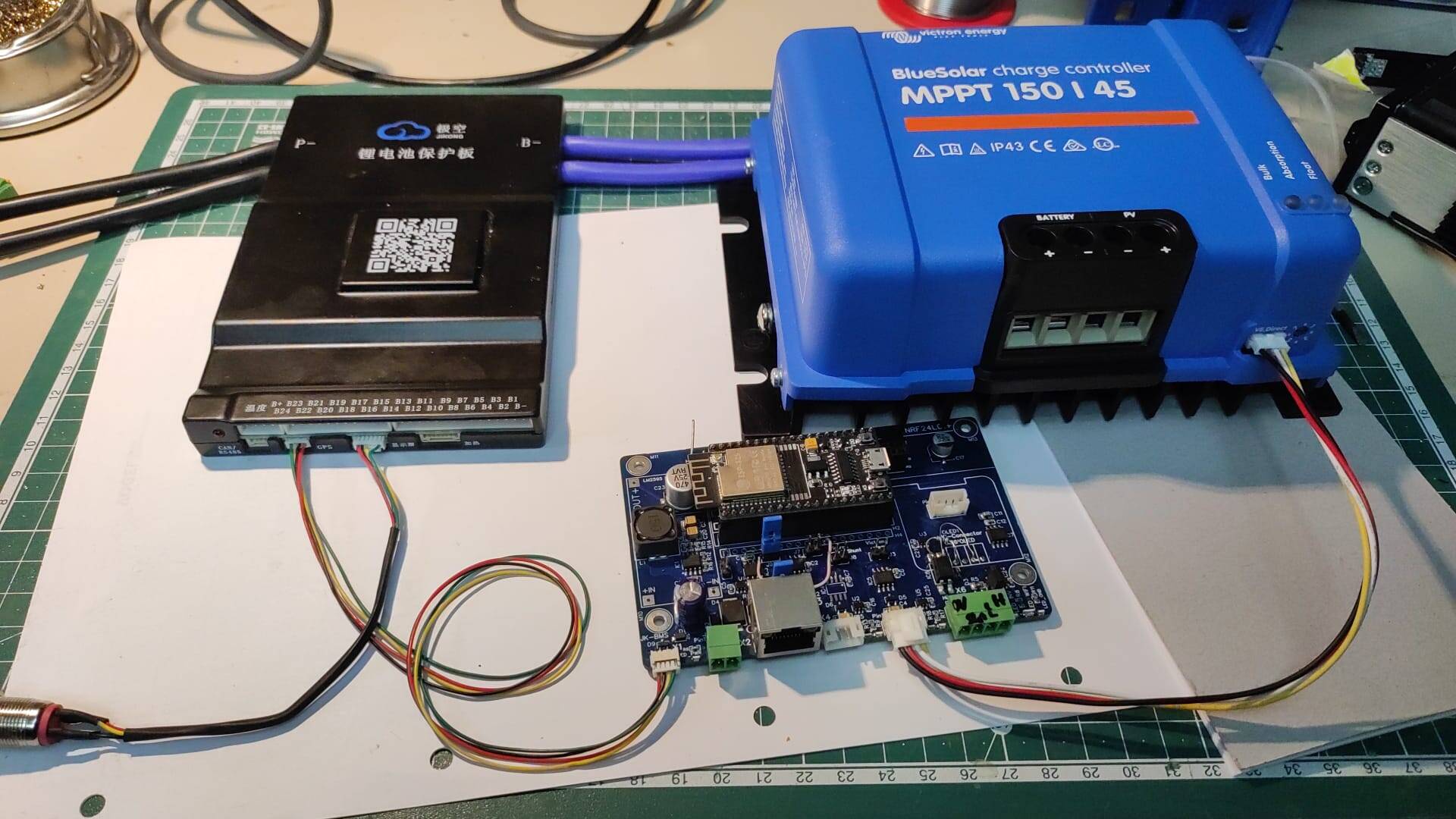

hier mal ein Bild von dem Signal- Verdrahtungsaufwand für ein Balkonkraftwerk mit
  • Hoymiles-WR,
  • victron MPPT,
  • und Batterie mit JK-BMS-Batterie
über das 1zu1 Kabel zur BMS kommt auch die Spannungsversorung für die openDTU, also nur zwei fertige käbelchen notwendig!
Das zu montieren sollte von jedem möglich sein der es schafft ein JK-BMS oder MPPT zu installieren..

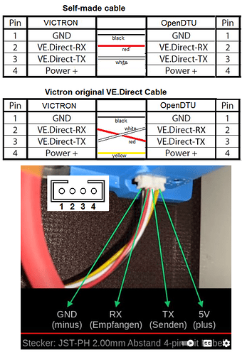

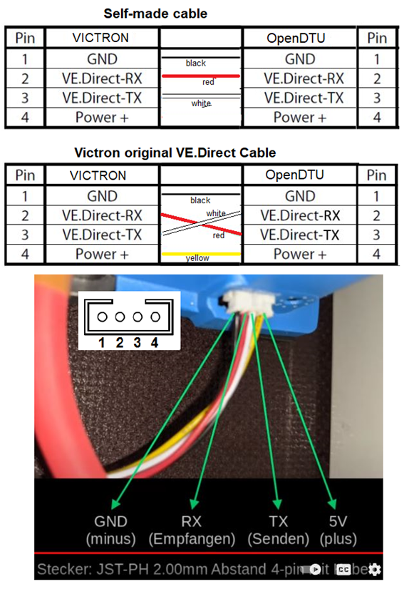

habe ich noch die folgende wertvolle info zum Anschluss der VE-direct Kabel erhalten:
Haben Sie ein selbst-gemachtes VE-direct Kabel, brauchen Sie nur alle Adern 1zu1 wie im Bild unten (siehe Bild „self-made cable“) zu verbinden.
Bei einem „Victron Original Kabel“ ist die TX/RX Verbindung „gekreuzt“ (TX von Victron geht an RX der OpenDTU) und daher wird nicht funktionieren;
habe aber auch schon passende 1zu1 kabel bestellt und kann euch dsa passende Kable mitsenden

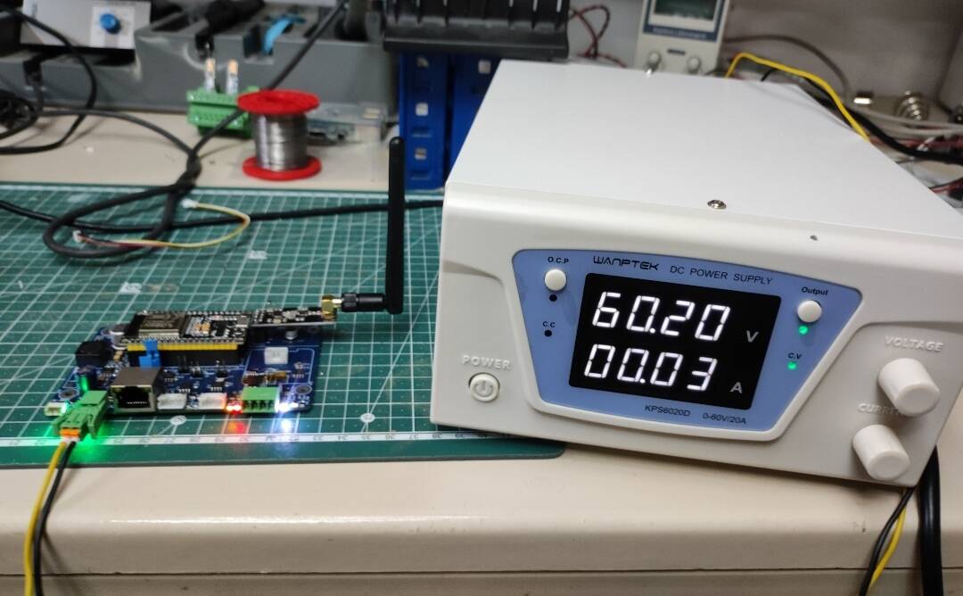

Je nach Eingangsspannung ist die Leistungsaufnahme der Platine bei maximalbestückung zwischen 1,2 und 1,5 Watt bei 6 bis 60 Volt Eingangsspannung.

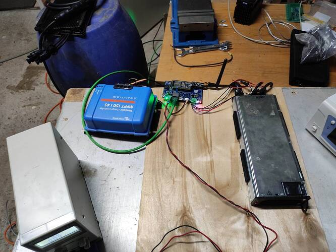

Heute mal maximal Setup im Live Betrieb getestet..
Funktioniert seit einigen Stunden auf Anhieb problemfrei.
Und auch den 60V Betrieb des Netzteil.
