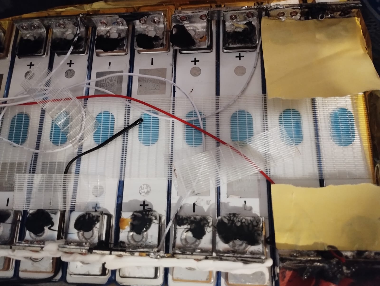

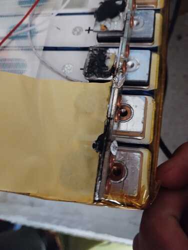

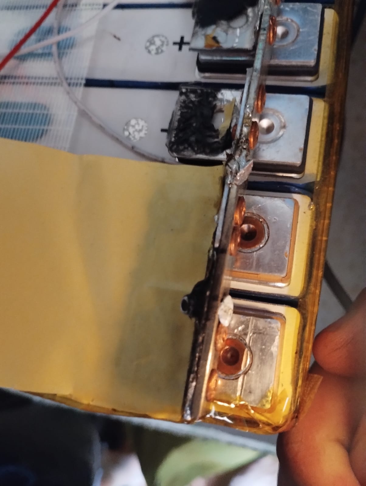

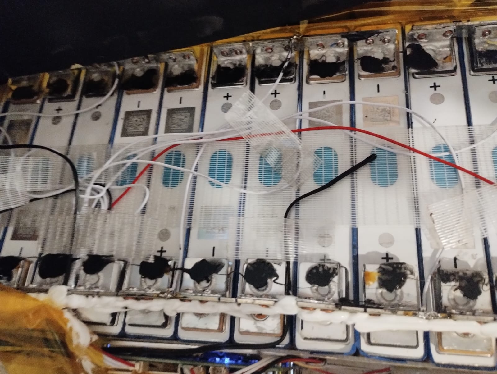

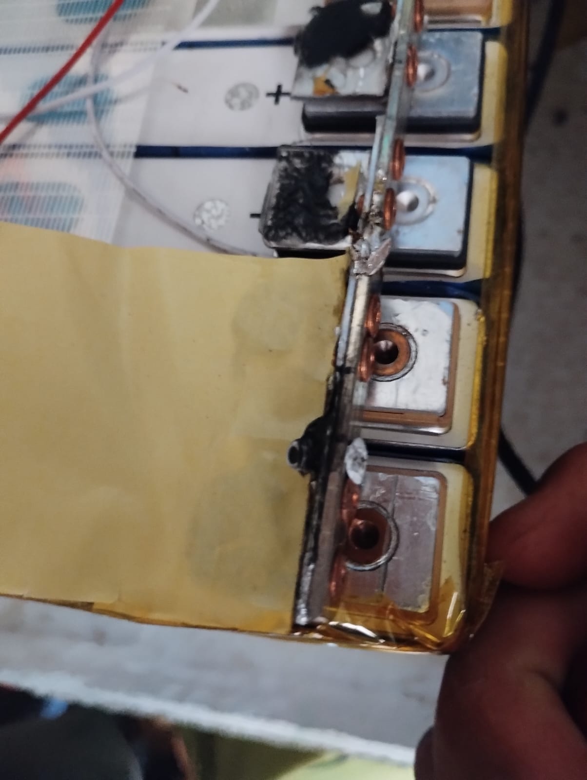

Hallo zusammen, jetzt war mein Freund vor Ort und hat die Batterie aufgemacht um die Verbindungen der Zellen zu testen und nachzuziehen.
Es sieht schlimm aus... die Zellen sind nicht mit Busbars verschraubt, sondern genietet. Kupfer mit Alubeschichtung die sich löst. Ich setze gleich ein paar Bilder rein. Die Balancerkabel sind gelötet und diese Verbindungen sehen auch nicht gut aus.
Hat jemand schon mal solche Zellverbindungen gesehen? Wie kann ich das gegen vernünftige Busbars mit Schrauben tauschen?
Ich weiß nicht ob in den Aluterminals der Zellen überhaupt Gewinde sind, sehen konnte man keine Gewinde.
Ob da in die Gewindebohrungen rein genietet worden ist? Muss ich die ausbohren und neue Gewinde schneiden? Stelle ich mir gefährlich vor...
Hat jemand einen tipp wie ich das richten kann?
Locker wären keine Kontakte wenn man dran rüttelt, meint mein Freund. Er hat auch mit einem Multimeter die Zellspannungen gemessen und das hat gut mit dem übereinstimmt was ich online auslesen kann. Auch nicht so ermutigend wenn man bedenkt dass ich manchmal über 4V Zellspannung lese...
Mein Freund hätte auch einen aktiven Balancer rumliegen. Ich glaube es ist ein einfacher von Heltec, einer der immer an ist. Den würde er mir für ein paar Tage anklemmen. Macht das Sinn?
Die schwarzen Teile auf den Busbars soll Sillikon oder ähnlicher Klebstoff sein, keine Verkohlungen. Immerhin...
Was soll dieses Silikon?
Zerlegen würde ich da erst mal gar nix.
Erst Übergangswiderstand messen.
Ob Alu Kupfer bei hoher Luftfeuchte dauerhaft ist ? Eventuell sollte Silikon Probleme an den Übergängen verhindern.

keine Ahnung was das Silikon soll. Vielleicht war damit die Kunsstoffplatte von oben drauf geklebt? Kann nur Spekulieren.
Übergangswiderstände misst man mit einem normalen Multimeter? Einfach in zusammengebauten Zustand zwischen den Zellpolen messen die theoretisch auf gleichem Potential sein sollten?
der Ladestrom war nur in der Bulkphase, 2 Stunden am Morgen mal etwas über 20A. Out of Balance sind die Zellen sicher sehr. Oder sie sind teilweise defekt. Das BMS ist auch verdächtig, sollte ja bei so hohen Spannungen ausschalten. Ich habe jetzt die Defaultwerte von der Xiaoxiang BMS App für "LIFEPO4 normal" laden lassen. Da ist OVP bei 3.6V. Zeichen dass das BMS hinüber ist? Sollte ich ein neues BMS kaufen?
Ja, ich habe auch nicht mehr vor den Pack zu erweitern. Würde nur gerne die seltsamen genieteten Verbindungen gegen solide Verschraubungen tauschen. Aber ich habe Bedenken bei dem Versuch die Pole zu beschädigen.
Übergangswiderstand mit Voltmeter prüfen.
Da braucht man entweder bekannten einigermaßen konstanten Ladestrom oder Laststrom. Wenn pro Verbindungstelle bei 10(20)A etwa 10 (20)mV oder gar mehr abfallen läuft was grund falsch, das wären dann 1 Milliohm. vor allem wenn es starke Unterschiede bei den einzelnen Zellen gibt. Also z. B. Zelle zu Winkel oder Winkel zu Schiene bei möglichst geringem Mess Abstand. Mann will ja nicht den Widerstand der Schiene usw. mit messen.
Da sind jetzt keine großen Klötze also wird die Verbindung auch billigst, also hochohmiger sein. Einigermaßen gleichmäßig (+- 30%) sollte sie trotzdem sein.
Unter dem Silikon ist vielleicht noch eine Niete die versiegelt würde.
