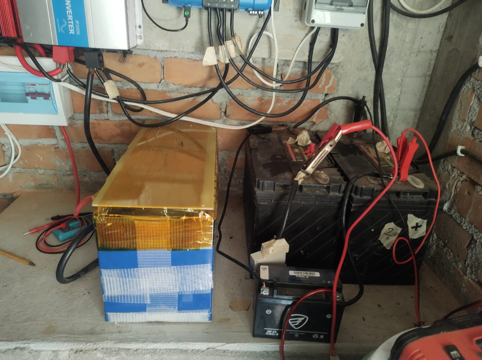

Ich glaube da wurden keine Widerstände überprüft vom Bastler der Batterie. Ich habe auch noch nicht die Verpackung der Batterie aufgemacht. Werde ich nächstes Mal mache. Wenn ich da bin. Ist ziemlich zusammen geflickt. Zellen mit Paketband zusammengewickelt und oben mit Silikon eine Platte drauf geklebt...
Das linke Paket ist's. Rechts daneben sind meine alten Blei Batterien

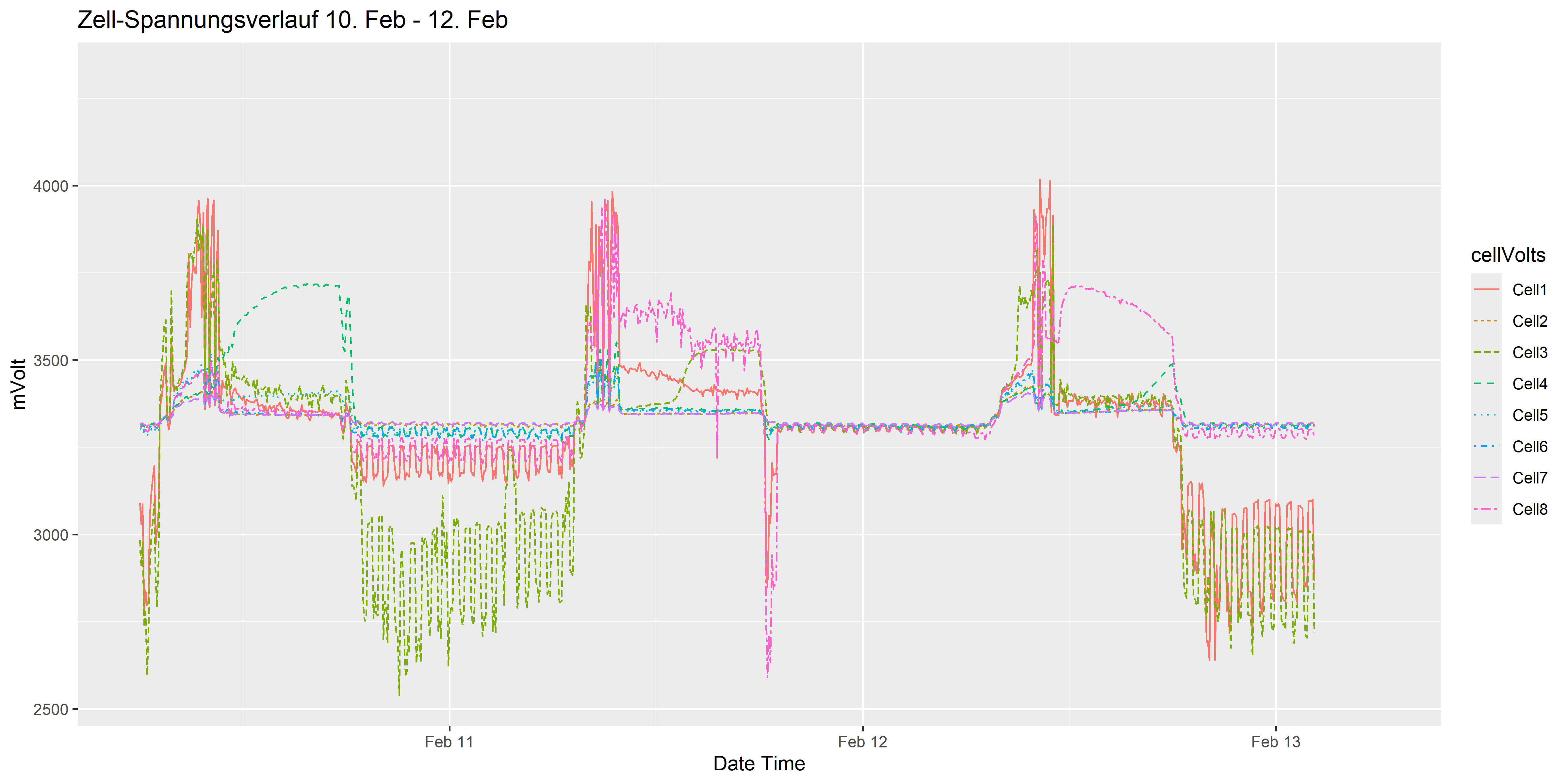

Das anscheinend nicht Ausschalten des BMS könnte auch ein Sampling Artefakt der Datenaufnahme sein. Ich lese ja nur alle 5 min die Werte aus. Kann also vorkommen dass ganz kurz vor dem Daten lesen erst die erhöhte Spannung aufgetreten ist und das BMS erst nach der Datenaufnahme, nach seiner Verzögerungszeit ausgeschaltet hat.
Schaut aus wie übliche China Packs.
Echt, sowas wird aus China verschickt? Ich dachte so pfuscht nur Mexiko...
Vielleicht lassen die Chinesen in Mexiko fertigen. Machten wir ja auch.
Ich kenne die Schachteln mit FR4 Wänden allerdings komplett blau verschlossen, und auch diese Klebebänder.
Ach so... dann hat der vermeintliche mexikanische Bastler das vielleicht nicht selbst zusammengebaut sondern den fertigen Akku aus China liefern lassen.

Die ausgelesenen Werte der Zellspannungen sind völlig verrückt. Nachdem gestern Nacht, ohne Ladespannung alle Zellen plötzlich wunderbar gleiche Spannung zeigten (Feb 12) hauts beim folgenden Tag während der Ladung wieder kurzzeitig 2 Zellen auf ca 4V hoch. und in der Nacht drauf (zum Zeitpunkt wo ich schreibe) sacken zwei Zellen wieder extrem ab.
Ist das BMS hinüber? Schwer zu diagnostizieren wenn man nicht vor Ort ist.
(Title des Plots nicht aktualisiert, geht bis zum 13. Februar)

Heute Nacht wieder ein sehr komisches Verhalten: Gesamtspannung zwischen 25.25 und 26V mit Differenzen bis zu 640mV bei Strom von 2 bis 4 A. Plötzlich fließt etwas mehr Strom, so 8.5 A für 20 Minuten und danach steigt die Gesamtspannung auf 26.5V. (Schätze da hat der Kühlschrank hochgedreht, Antifrost Programm oder ähnliches)
Und plötzlich sind auch alle zellSpannungen höher und fast gleich. Alle bei 3300mv +- 40mV

Allerdings waren die Effekte ähnlich als ich 27.6V Bulk hatte. Zusätzlich wurde die Batterie weniger voll. Aber einige Zellen waren da auch bei fast 4V.
Korrektur: so hoch gingen die zellspannungen bei 27.6v Bulk doch nicht. So etwa 3.7v. aber die Differenzen wurden nicht weniger.
