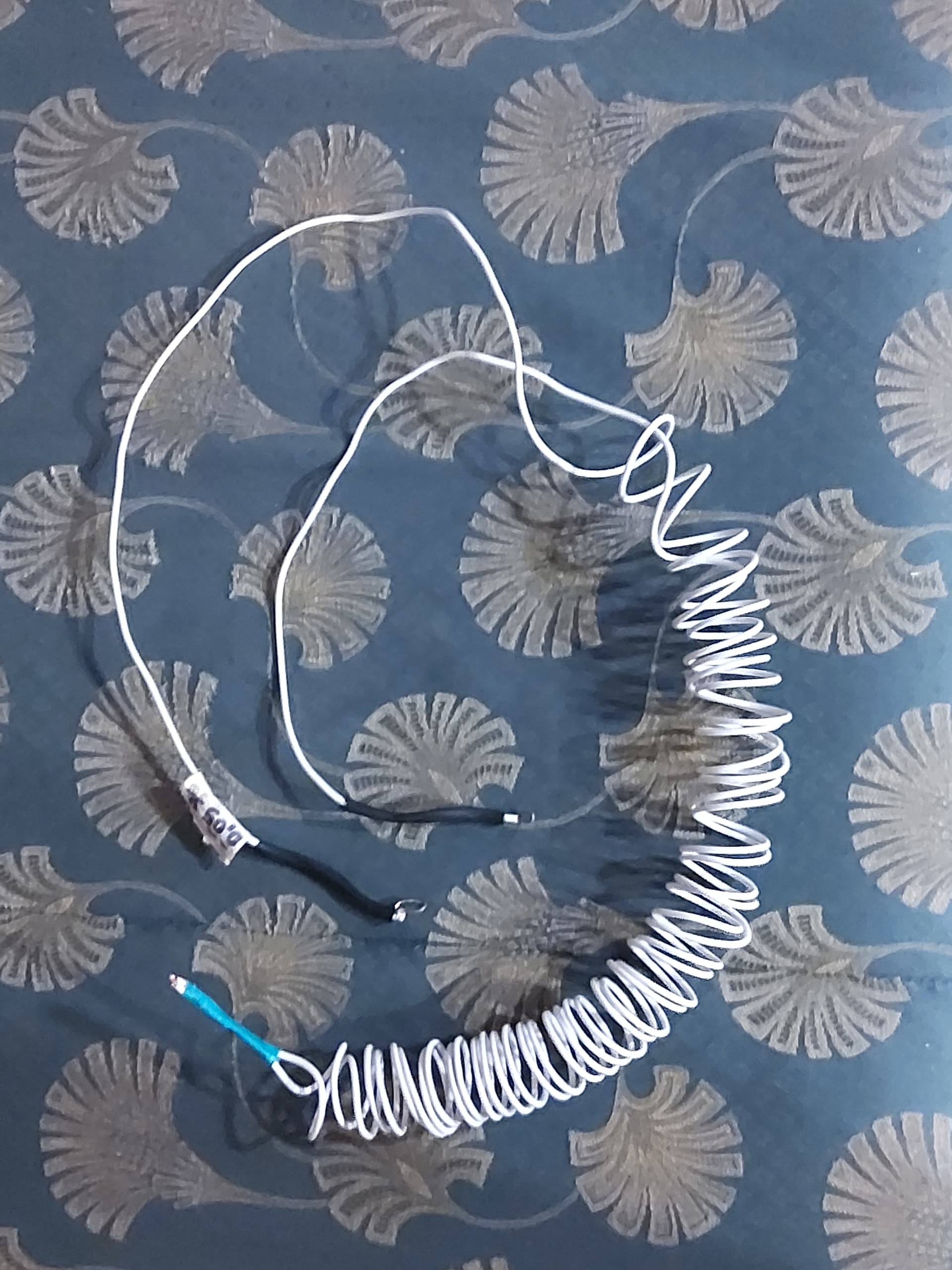

Das mit Installationsdraht klingt gut. Was genau ist das aber? Eine einzelne Ader? Welchen Querschnitt? Geht auch ein Kabel mit Litzen? Das könnte man auch in einen Wassereimer legen.

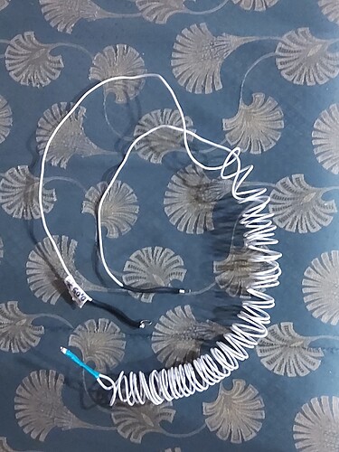

Das ist mein schneller Operationsgehilfe. 2x0,05 Ohm kalt. Also es gehn auch kurz über 50A. Schrumpfschlauch an den Enden wegen der Verbrennungsgefahr. Hier wird bewußt nix angeklemmt, dranbleiben. Die Finger schreien weit vor der Isolation. Damit kann man auch bei 3.3xx V noch schnell ein paar mV abbauen und damit ausgleichen. Das ist gewöhnlicher Installationsraht Yf 1,5 mm. 35 m haben grob 1 Ohm kalt. Ich habe vermutlich nur 4 m genommen wird aber schön warm :wink: Litze geht natürlich auch, nur die Enden sollten in was stabiles übergehen.
Mein Operator bietet also 0,1 Ohm, 0,05Ohm oder 0,025 Ohm speziell für LTO mit 2,3 V

Super Idee. Da brauche ich nur ein entsprechend langes Kabel und messe den Widerstand. So 0.1 bis 0.2 Ohm wären ganz gut für flottes entladen. Am besten isoliertes Kabel, dann kann das in einen Eimer Wasser rein.

Den manuellen Starkstrom Balancer kann man durchaus bei 3,4x oder 3,3x V anzugleichen. Den Draht erst mal länger lassen, darum 7 m, später anzapfen oder abschneiden wenn man mehr Strom will.

Das mit dem langen Draht als Verbraucher gefällt mir jedenfalls. Hatte schon überlegt Lastwiderstände zu besorgen mit ca 100w Belastbarkeit und 0.18 Ohm. Die kann man aber nicht so gut in einen Eimer Wasser zur Kühlung werfen wie einen isolierten Draht. Die Leitfähigkeit von Wasser zu berücksichtigen wäre mir zu kompliziert.

Die Oberfläche der offenen Drahtwendel ist groß genug, das geht vielleicht auf 70 Grad. Wenn es zu heiß ist stinkts eh vorher, sonst Draht verlängern. Da brauchs kein Wasser. Ich betreibe das nur Minutenweise und zähle dabei, danach lasse ich den Akku wieder beruhigen.
Kupfer hat außerdem eine PTC Funktion. Widerstand erhöht sich bei delta 100 Grad um etwa 40%

Geht ohne Wasser meinst Du? Auch bei 32 Grad Außentemperatur? Umso besser
Fange bei 10 m an.
