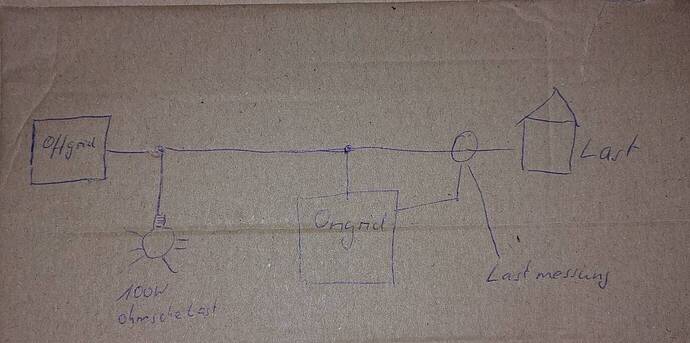

On-Grid im Off-Grid ??
Einen Off-Grid Wechselrichter kann ich ja nicht in ein bestehendes Netz einbinden, das ist mir klar, das gibt einen Kurzschluss. Hab ich vor ein Paar Jahren schonmal getestet :-((
Wie sieht es aber aus wenn ich mir ein eigenes Netz bastele, also mit einem Off-Grid WR. Kann ich in dieses Netz einen On-Grid WR zusätzlich einbinden, der ja dann seine Spannung, Frequenz etc mit dem vorhandenen Netz (vorgegeben vom Off-Grid) abgleicht.
Beispiel: Mein Off-Grid WR schafft nur 1500 Watt, ich brauch aber 2000 Watt , häng ich in das Off-Grid 230 Volt Netz noch einen SUN 1000 stell den auf 500 Watt Produktion, fertig.
Hat da jemand einen Plan dazu oder kann mir sagen warum es nicht geht?

Sollte eigentlich funktionieren. Der grid-tied WR weiß ja nicht, ob er das Netz vom VNB/EVU sieht oder dein eigenes. Lass aber besser keinen Elektriker ins Haus kommen... :wink: weiß auch nicht wie die Versicherung das sieht, im Falle eines Falles.
Das geht in dem Moment schief, wo der on grid mehr liefert als die Last braucht. Der offgrid erträgt das nicht, netto gespeist du werden, der kann nur liefern.
Ich dachte ein WR stellt in erster Linie eine Spannung bereit (potentielle Arbeit), muß seine max. Arbeitsleistung aber nicht unbedingt abgeben? Bin kein Fachmann für WR, aber die können ja durchaus auch im Leerlauf arbeiten, ohne dass sie überhaupt Leistung abgeben. Wenn der on-grid so 'programmiert' ist, dass er alles was er kann (an Energie bekommt) 'einspeisen' will, dann treibt er die Spannung hoch bis er entweder selber abschaltet (das tun wohl die meisten ab 240+x V?) oder der andere einen Defekt hat. Schätze aber, das die meisten WR durchaus mit ein paar Volt mehr klar kommen sollten (da bin ich aber nicht sicher...).

Das endet bestenfalls damit dass sich der on-grid wegen überspannung ausschaltet.
Andy aus down-under nutzt einen Phönix-interver für seine Garage und hat einen Multiplus-II dazu gehängt. Der Trick war, den Phönix nicht als Grid anzuschließen sondern als Generator, dann ist der Multiplus glücklich damit.
Er synchronisiert sich über die Frequenz (50 Hz), aber nicht an der Spannungsamplitude. Die geht eben rauf, weil er 'liefern' will, was er kann.

Was funktionieren kann
Ein SUN GTIL 1000/2000 mit dem Stromsensor und ca 100W Ohmsche Last (Glühbirne, Heizstab, etc.) um Spannungspitzen abzufangen (wie bei einem billigen Stromerzeuger) dazu ein guter Wechselrichter mit reinem Sinus
Leider kann man die Max Netzspannung dei dem SUN nicht einstellen (die würde ich auf ca 245V einstellen)
Wenn du sicherstellen kannst, dass du keine großen Lasten schnell schaltest, sondern nur "hochfährst" könnte ein Growatt MIC mit Nulleinspeisung funktionieren, der regelt leider zu langsam runter, aber man könnte dort die max Spannung einstellen

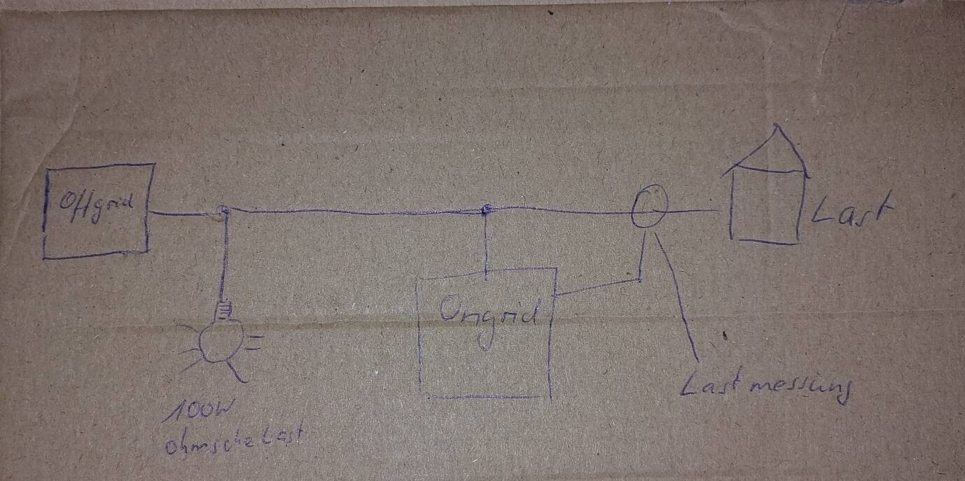

Nein, nein, der On-Grid liefert nicht volle Pulle sondern da ist natürlich eine Leistungsmessung verbaut die ihm sagt wie viel gerade benötigt wird und soviel produziert er auch nur. Da bleibt eben nur die sagen wir mal Trägheit bei der Regelung über die ich mir Sorgen mache.
Ich hab das hier schon so verbaut.
Es hängen 5 On-Grid parallel dahinter eine Leistungsmessung, funktioniert sehr gut. Nur die On-Grid hängen eben im Moment im öffentlichen Netzt und das will ich unterbinden, bzw. dort eine klare Trennung einbinden.
Chris
@fernbahner ja, die ohmsche Last kann aber auch aus mehreren im Haus verteilten Glühbirnen oder einem Heizstab bestehen, dann ist der Nutzen größer. Regelungstechnisch wäre es evtl. jedoch klüger die 100W nur an den Offgrid WR zu klemmen, damit die Ongrid WR diese nicht ausregeln wollen.

Ohmsche Lasten erhöhen ja bei höherer Spannung ihre Leistung wodurch sie geeignet sind "Spannungsspitzen" zu glätten.
Dein SUN Wechselrichter kann ja bis 265V, die würde ein Offgrid Wechselrichter am Eingang mit Sicherheit nicht mögen...

Ein OFF-GRID Wechselrichter ist eine Spannungsquelle.
Ihm kann man nicht mehr Leistung entnehmen als der Verbraucher verbraucht.
Er produziert nie mehr Leistung als verbraucht wird.
Ihm passiert rein gar nichts, wenn nichts verbraucht wird.
"BUMM" macht es nur wenn man OFF-GRID Wechselrichter an das öffentliche Stromnetz (230V) anschließt.
