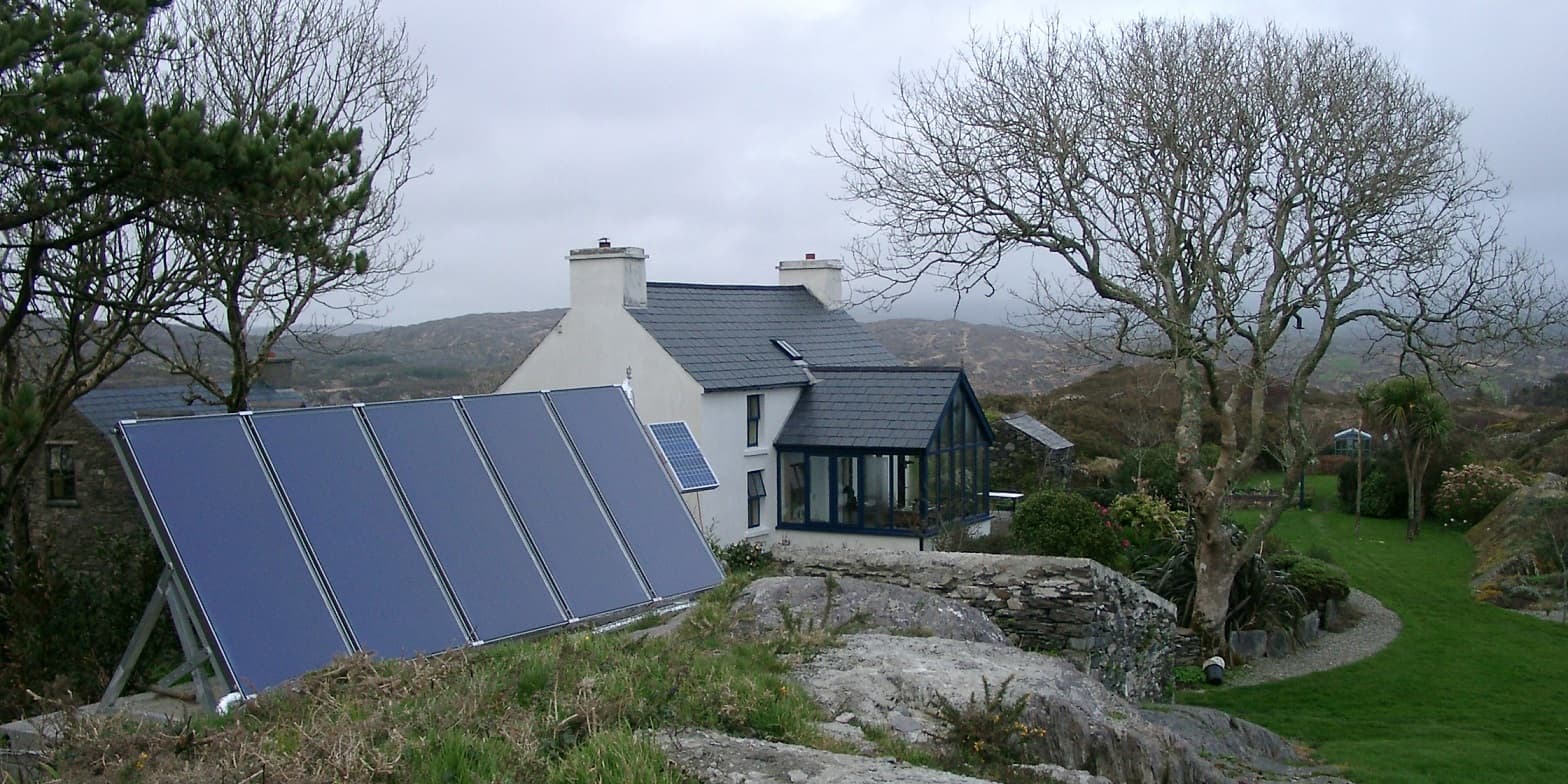

Meine Eltern waren auch so um 65 Jahre alt in einem kleinen Bauernhaus in Irland , nur geheizt mit einem kleinen dänischen Holzofen , das Jahresholz hat mein Vater mit der Japanischen Handsäge vom eigenem Land gesägt , auch um die Wiesen freizuhalten ..... Wir haben uns damals entschlossen den ersten auf dem Markt erhältlichen Naturzug- Holzvergaser für Innen Räume und eine Solarthermie und 1500l Speicher zu installieren , die Firma aus Südtirol ist extra nach Irland gekommen um Beistand zu leisten , war Ihnen wohl wichtig .... https://www.wallnoefer.it
Aber das ist eventuell off topic , ... nur ist ein efficienter Holzofen in einer Wohnung der schön ausschaut und heizt und auch die Radiatoren! auch eine gewisse Aufwertung einer Wohneinheit ! :thinking:
