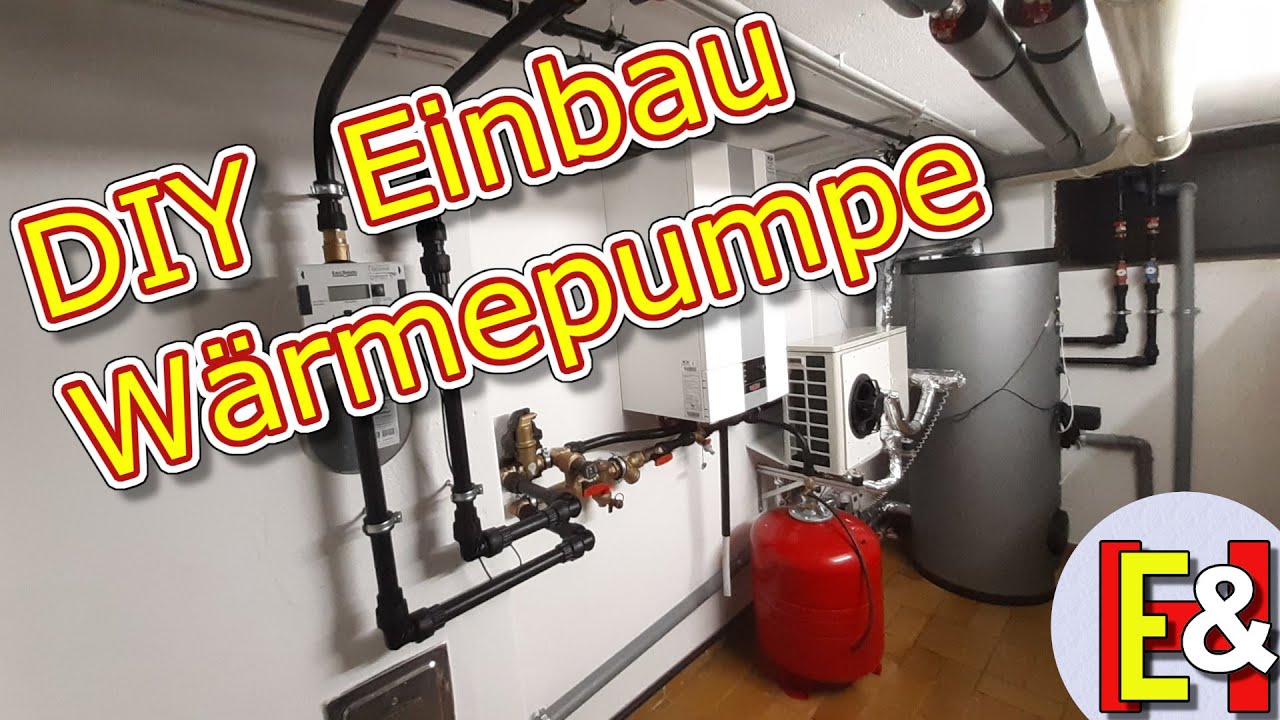

Falls die bauseitigen Vorraussetzungen erfüllt sind und die Heizlast korrekt berechnet wurde bestimmt:
DIY Wärmepumpe - günstigste Möglichkeit ohne Schnickschnack
Speziell Panasonic:
Dennis Nörmann - Energiewende selber machen - YouTube
