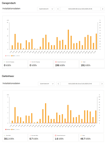

“Zum Netz” ist beim Gartenhaus die zusätzliche Einspeisung ins Inselnetz….
