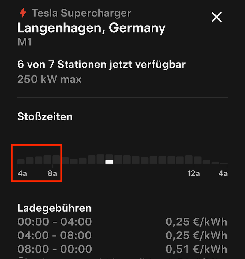

und würdest du zur "happy hour" zu einem Schnellader fahren. Wie preiswert müsste der Strom dort sein, damit es dich anregt. Die Ankündigung der "happy hour" erfolgt mit den day ahead preisen. Du hast also etwa einen Tag Zeit, dich zu entscheiden.
In Großstädten schein es damit schon zu funktionieren.
Hannover (muß ich demnächst hin) ist früh morgens bis 9 Uhr (Einstecken 7:59 darf auch bis 9 Uhr laden) und gegen Mitternacht richtig was los. 25 statt 51 Cent / kWh scheint auszureichen. An einsamen Autobahnladestationen ist dagegen um die Uhrzeit tote Hose.

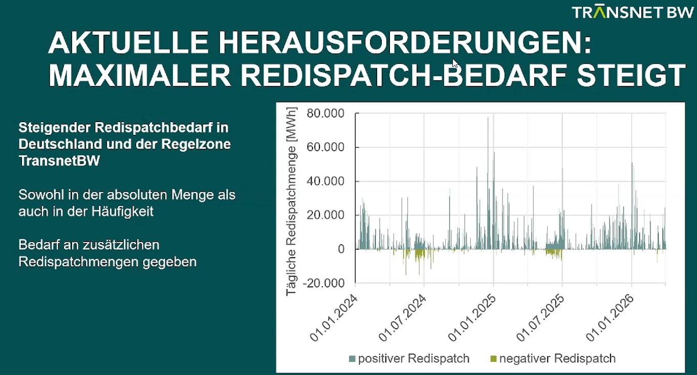

Und bezüglich des Redispatchbedarf gab es letztens eine interessante Grafik der TransnetBW:
Sie zeigt den großen positiven Redispatchbedarf grob in den Wintermonaten, bei erhöhtem Wind im Norden. Damit muß der vermeintlich "billige" EEX Strom mit zusätzlichen fossilen Erzeuger im Süden bedient werden.
Das Gegenteil von gewollt - nutzen der Windüberschüße im Norden, mangels Stromleitungen, aber bewußt geschürt durch fossile Erzeuger, die Ihre Profite jauchzen sehen !
Der neg. Redispatchaufwand ist gut im Mai & Juni (also jetzt) zu erkennen, wenn die PV bei noch kühlen Lufttemperaturen so richtig in Schwung kommt !

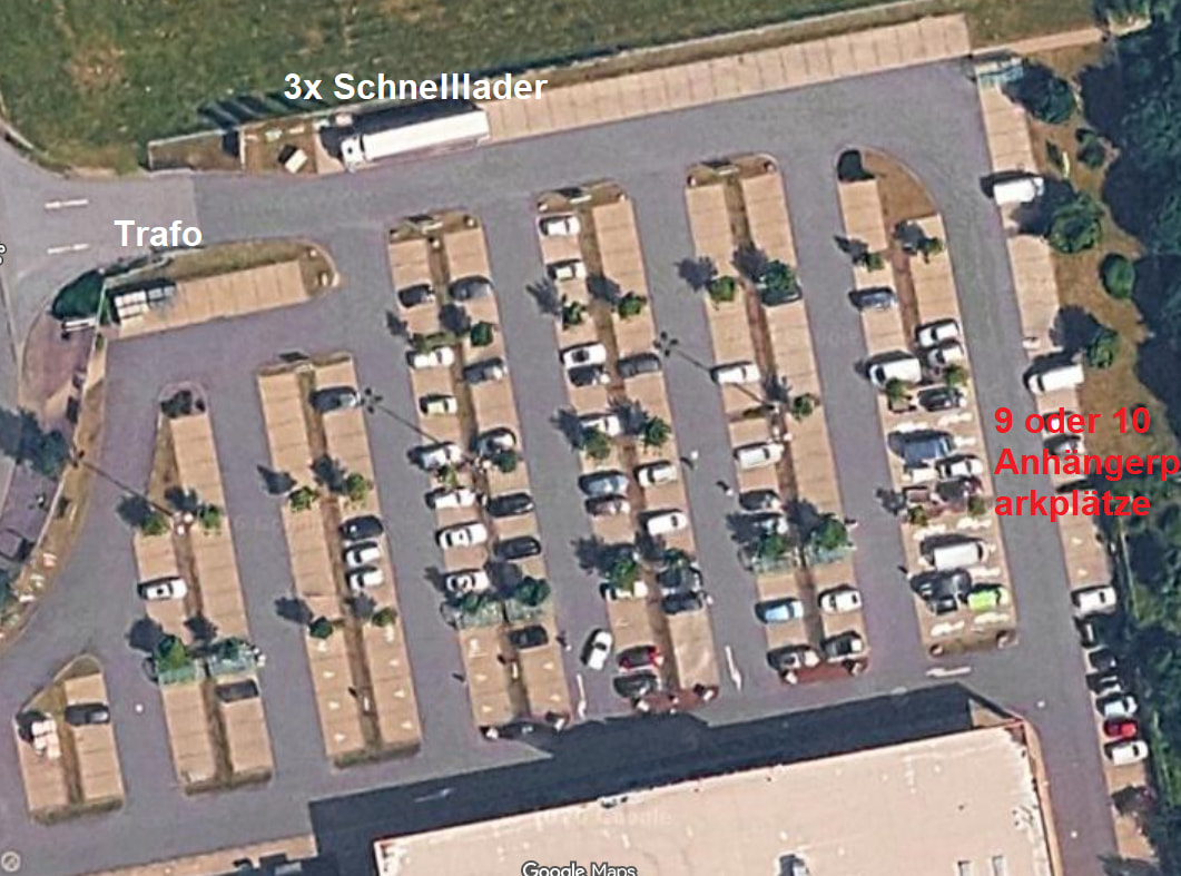

Das dürfte mit den Kosten der Leitungsverlegung zu tun haben. Ob jetzt 20m von der Straße zur Säule oder 100m bis vor den Eingang, das macht einen Unterschied. Zu deinem Anhängerargument noch eines:
Wer mit dem Anhänger zum Baumarkt fährt, der will diesen ja vollladen oder benötigt ihn aus Gewichtsgründen. 30 Sack Zement, eine Palette Pflastersteine oder sowas in der Art. Dann fährt er in die Drive-Inn Arena oder wird mit dem Stapler beladen. Beides geht vergleichsweise schnell. Das nun erst geguckt wird, hmm was brauch ich, will ich denn? Und in der Zeit das Auto mit dem Anhänger an der Säule parkt und lädt und der Käufer dann sein Auto holt und alles auf den Hänger laden lässt?
Um die drive through Arena geht es mir ja gar nicht. Hier mal eine Verdeutlichung des Parkplatzes:
Es gibt von Beginn an Stellplätze für Anhängerbetrieb.
Sicher, die Leitungslänge ist ein Argument. Der Mittelspannungstrafo kam extra neu und es war sicher wesentlich günstiger die Leitungen bis dort zu legen wo gerade der weiße LKW parkt als bis zu den Anhängerstellplätzen
