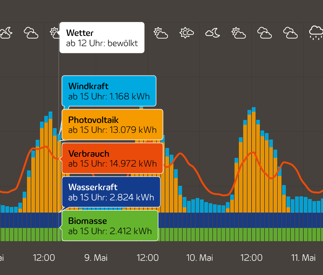

Nachfolgende Grafik zeigt die Erzeugung und den Verbrauch in unserem Netzgebiet. Die rote Linie Verbrauch ist unterhalb der Erzeugung, damit wird Strom exportiert.
Wenn der Netzbetreiber, der bei uns auch mehrere Ladesäulen betreibt, das Laden kostenlos macht (bei zeitgleich negativen Preisen) hat er mehrere Vorteile:
  • Er selbst "verdient", abhängig von seiner kundenfreundlichen Preisgestaltung.
  • Die Werbung für ihn ist fast unbezahlbar, ggfs. kommen Eigner aus der Nachbarstadt (keine 3 km) zum Laden. Auch die BAB Abfahrt ist keine 5 km entfernt.
  • Die Ladesäulen werden für weitere Kunden interessanter und bekannter.
  • Und wer zu diesem Zeitpunkt laden kann, lädt möglicherweise nicht "morgen", wenn der Strom importiert werden muß: Denn dann müßte der Netzbetreiber anteilig Netzentgelte an vorgelagerte Netzregion abgeben.
Nutzen statt abregeln, ein 100% Vorteil für die erneuerbaren Energien: Machen !
