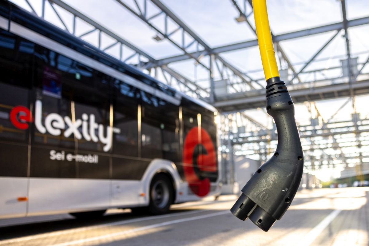

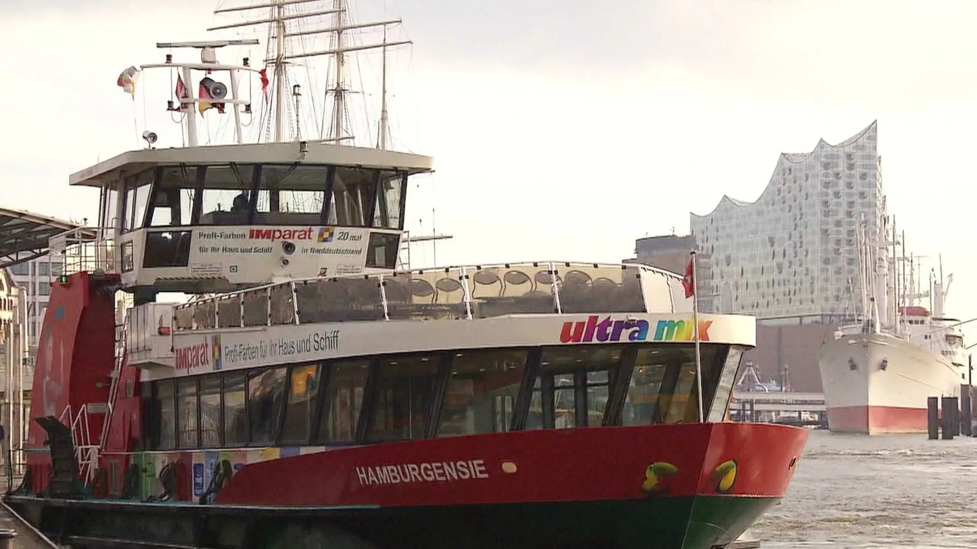

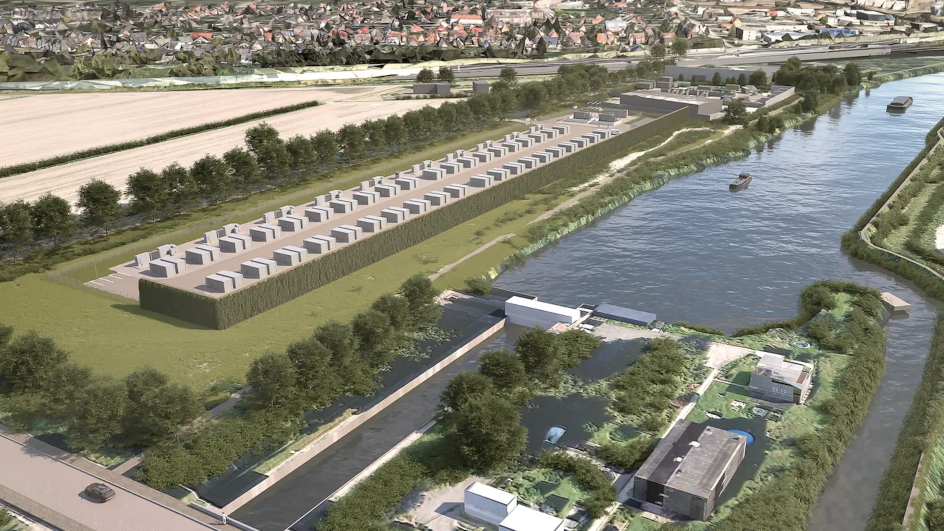

Hingegen wächst die Anzahl der Stromspeicher
Und es werden absehbar mehr, so daß man in so belanglosen Details wie Ladestationen gar nicht nachzudenken braucht.
Wenn dann unmittelbar Wedel in Betrieb geht - ist schonmal ein gewisser Anteil geschafft.
Das bedeutet - der Stromverbrauch steigt, die Grundlast wird höher
Und das sind nur für mich lokale Dinger....
