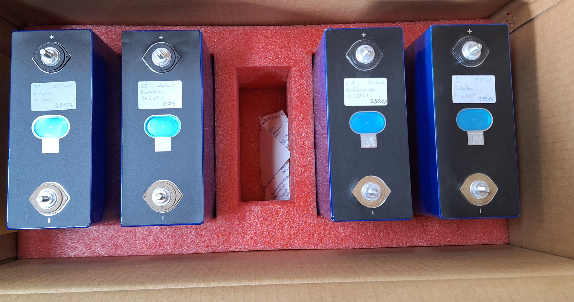

( nur noch 32 Stück) EVE LF280k - 35€ Stück (Abholung Münster)
Aus einem Solar-Nachbarschaftsprojekt 2021 in Münster biete ich für die Besitzer insgesamt 160 32 Stück EVE LF280K (LiFePO4, prismatisch, 3,2 V / 280 Ah). Bei einigen Teilnehmern aus 2021 wurden die PV-Speicher diesen Sommer deutlich vergrößert, daher sind diese Zellen jetzt übrig.
Datenblatt: https://www.nkon.nl/de/amfile/file/download/file/293/product/5447/
Zustand
  • Produktionsdatum bei allen Zellen: 2021
  • Bis September 2026 in 16S-Systemen im Einsatz und seitdem ausgebaut
  • Die Zellen sind bereits in Transportkartons verpackt (siehe Foto)
Verkauf nur im 16er-Batch
  • 1 Batch (16 Zellen) = 560 € (35 € pro Zelle)
  • Insgesamt sind 10 Batches verfügbar

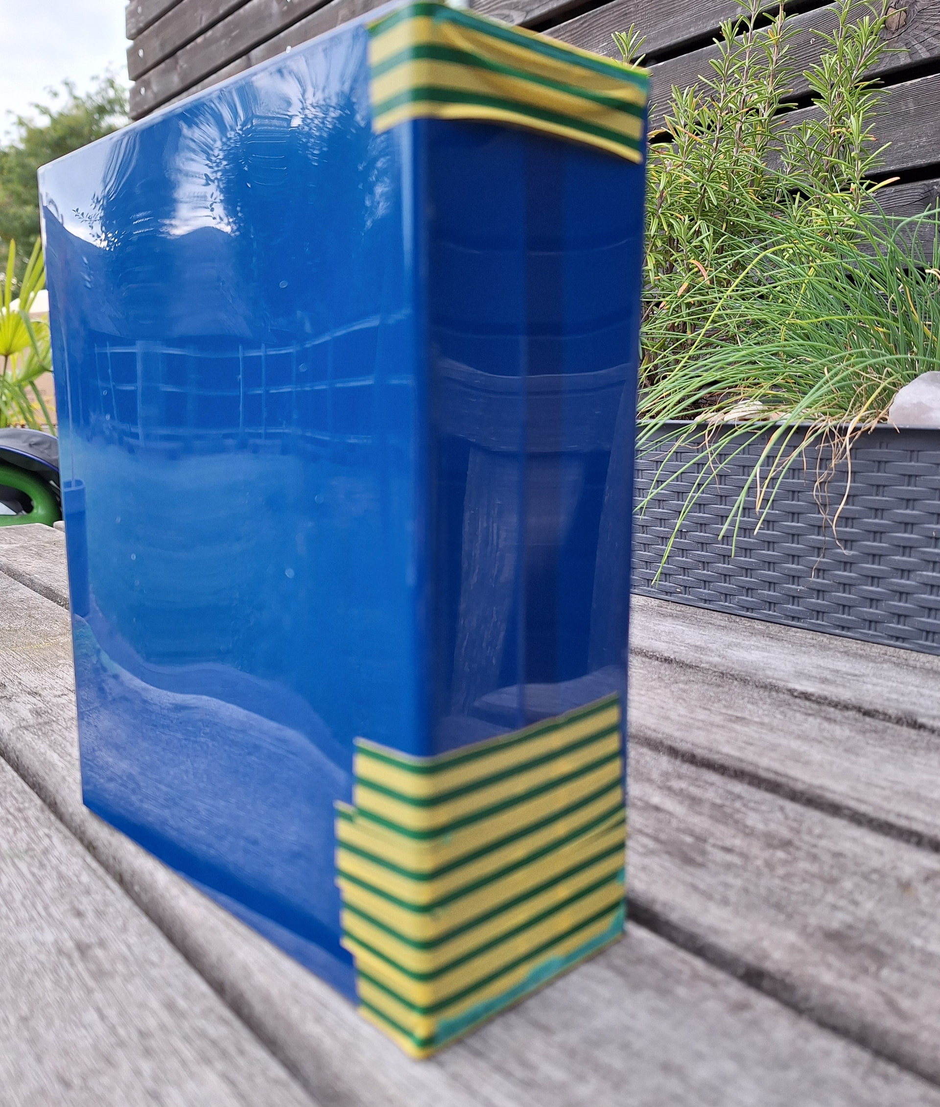

Besonderheit bei einem Batch
Bei einer der 16 Zellen wurde damals die blaue Folie angekratzt und mit VDE-Isolierband abgeklebt. Bis zum Ausbau hat sie keinerlei Auffälligkeiten gezeigt. Trotzdem wird dieser Batch ehrlicherweise für 500 € statt 560 € angeboten.
