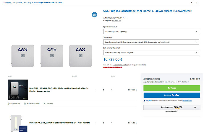

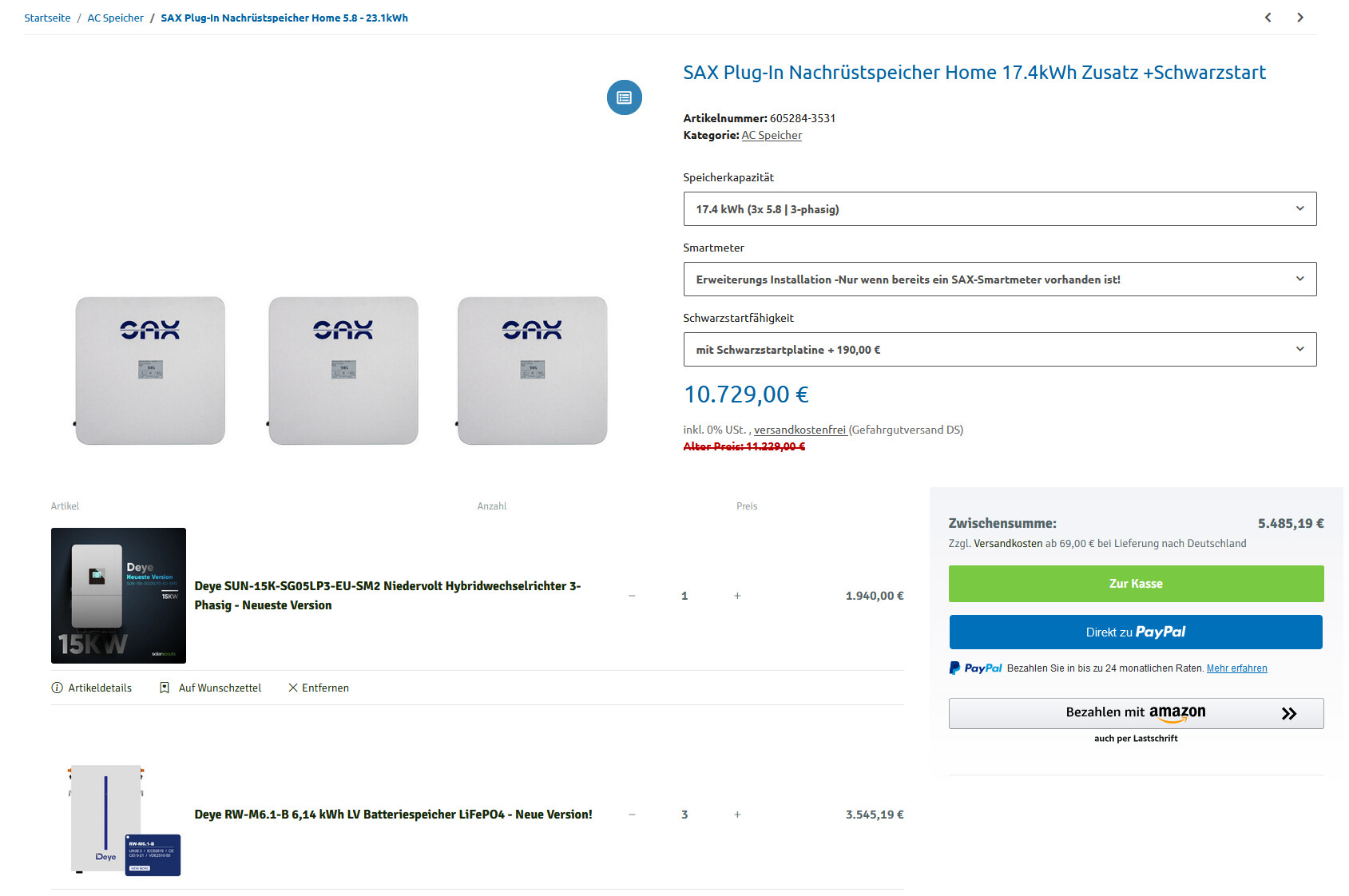

da muss der Strom aber teuer werden bevor sich der SAX rechnet

Mit einem BKW drei DAX laden zu wollen erscheint zugegeben auch sehr seltsam.
