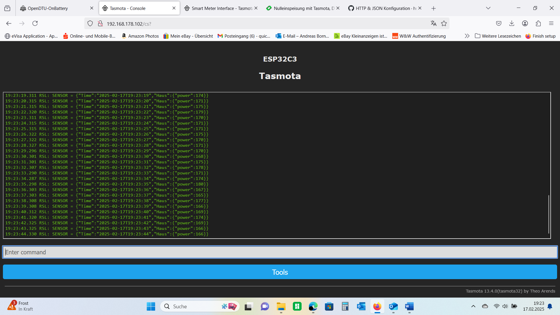

Zum regeln benötigt die Steuerung ja den Aktuellen Verbrauch und genau den bekomme ich nicht in die DTU.
Die URL von dem die DTU die daten ziehen soll lautet:
http://192.168.178.???./cm?cmnd=status%208
(natrlich mit der richtigen endung)
Der Json Pfad ist wie folgt beschrieben:
/Haus/aktuelle_Wirkleistung/W/power
Jemand ne Idee wo da mein fehler liegt?

Gehe in der Tasmotoa-Oberfläche auf Tools/Console. Da laufen viele Zeilen durch. Die Zeile mit dem Text StatusSNS hinter dem Gleichheitszeichen prüfen und den JSON Pfad anpassen. Könnte vermutlich sein: StatusSNS/Haus/power

Die URL: http://192.168.178/cm?cmnd=status%208
JSON-Pfad: StatusSNS/Haus/power

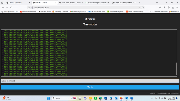

{"StatusSNS":{"Time":"2025-02-17T19:21:17","Haus":{"total_in":1443,"power":172.06,"Server_ID":"445a47","Meter_number":"445a47","unknown":"445a47"}}}

Bekomme die Daten immer noch nicht auf die DTU.
Noch jemand ne Idee?
IP die ausgelesen werden soll eventuell falsch?!?
URL richtig?
http://192.168.178.102/cm?cmnd=status%208

Jetzt hat es geklappt.
Hatte die http immer kopiert.
Jetzt einmal von Hand eingetippert...
Alles i.o.

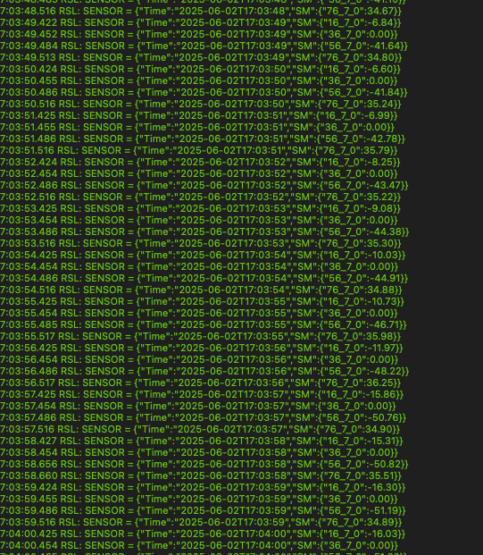

[HttpPowerMeter] Couldn't find a value for phase 0 with Json query "16_7_0"
Versuchs mal im JSON-Pfad mit: StatusSNS/SM/Leistung
Wenn es nicht klappt, brauchen wir einen Screeshot aus der Tasmota Console...
Klappt leider nicht.
Als URL habe ich eingegeben http://192.168.2.147/cm?cmnd=status%208
Sollte doch richtig sein, oder?

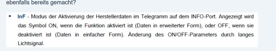

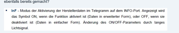

Wir brauchen ein Foto mit einer Zeile, wo Status drinsteht.
Und evt. muss die Info-Ausgabe des Zählers zusätzlich eingeschaltet werden:
