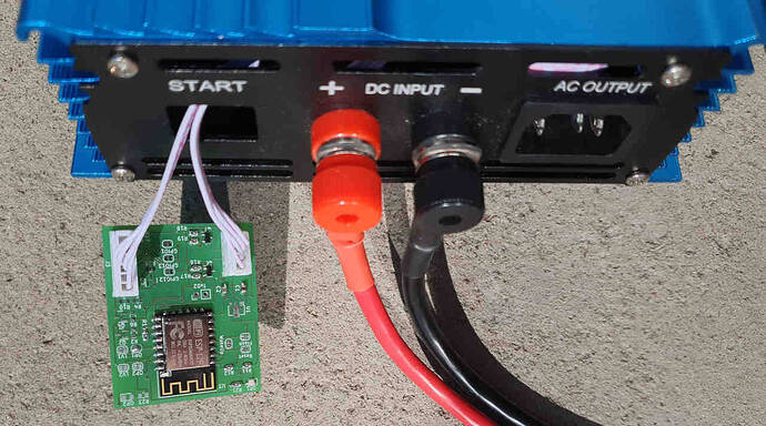

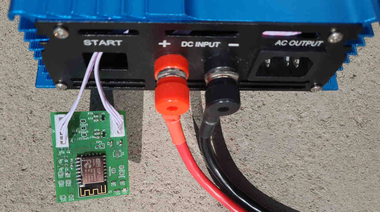

@tobimg
Hast recht, hab da mal was zusammengeschraubt & das scheint zu funktionieren.
@5v3n

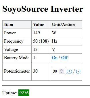

sogar mit eigener Platine. Respekt. Ich war da etwas konservativer. Hab da jetzt nur ein esp8266 dran hängen und steuer das Poti mit MQTT über NodeRed. Die Einspeiseleistung messe ich über eine Messsteckdose wobei ich diesen Leistungswert garnicht zur Regelung brauche. Ich sag dem Poti nur „mach mehr“ oder „mach weniger“ um eine Nulleinspeisung zu erreichen.
