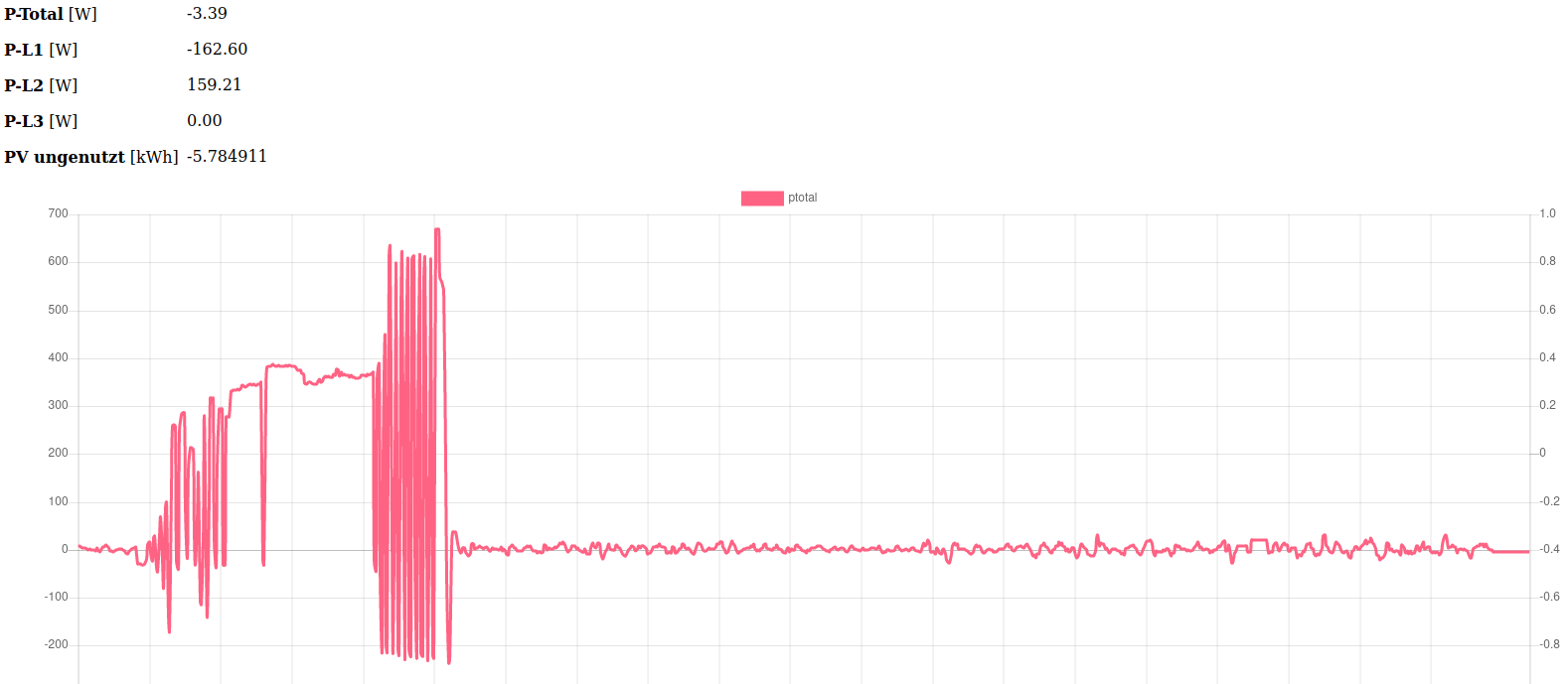

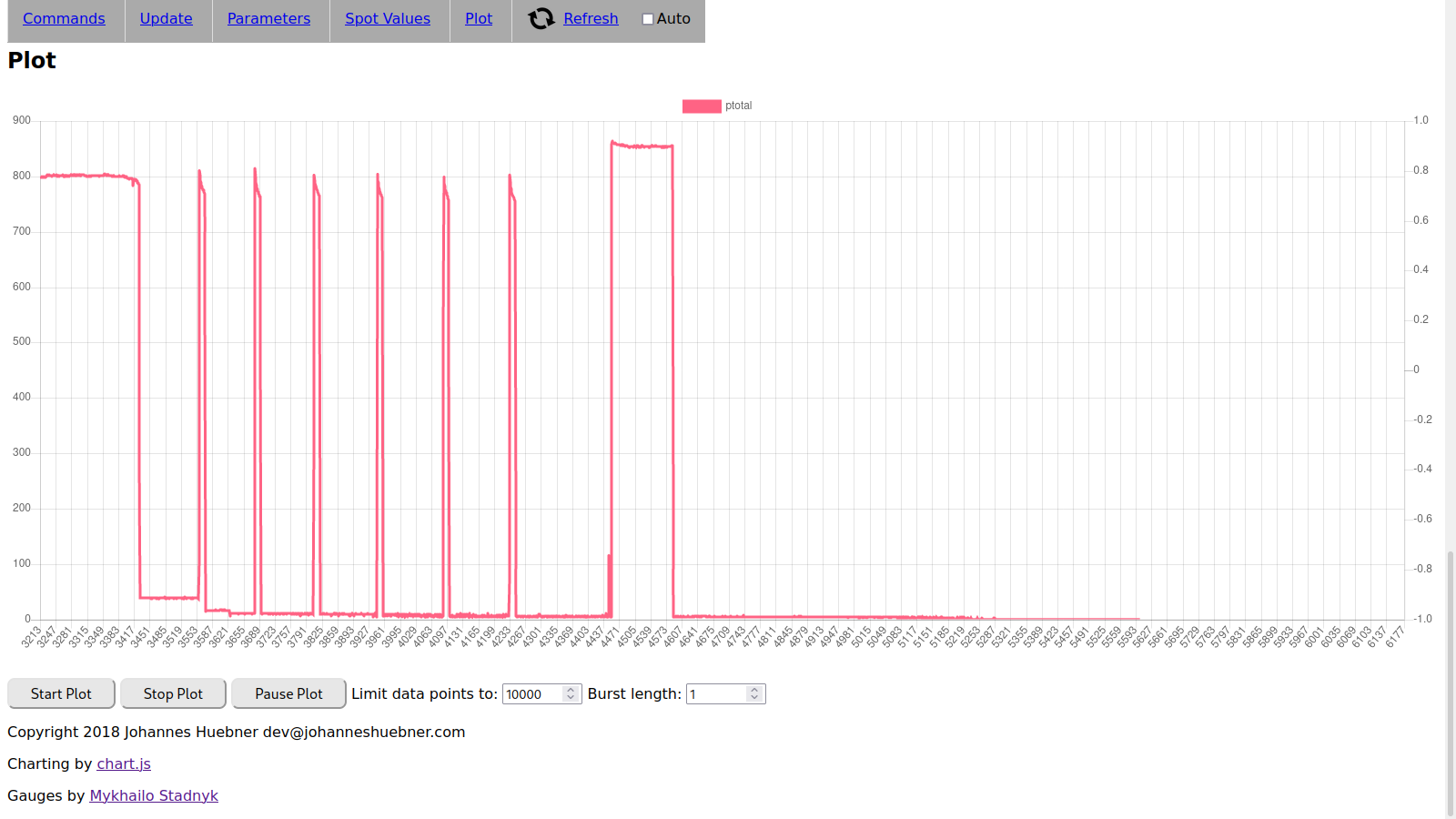

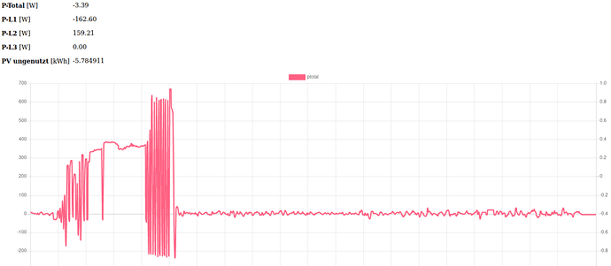

Anbei mal ein kleiner Log von heute morgen. Echt Wahnsinn was man da alles rückschließen kann. Ich könnte jetzt einmal durch die Wohnung gehen und eine Tabelle machen, welches Gerät an welcher Phase wieviel Leistung zieht. Dann kann man aus den Lastsprüngen rückrechnen, was da passiert...
Beispiel heute morgen: Kaffeemaschine (gute alte, mit Heizplatte, 800W), dann den Log gestartet. Wenig später Kaffee fertig, aber Heizplatte taktet noch -> Johannes hat 2 Tassen Kaffee getrunken (ließe sich auch aus der Kochdauer schließen). Wenig später ist die Maschine aus und eine kleine, kurze Last (ca. 100W) wird gefolgt von einer längeren größeren Last (850W) -> Johannes hat sich noch eine Scheibe Brot geschnitten und in den Toaster gesteckt.
Immerhin, was ich mir dann drauf geschmiert habe, sieht man nicht :stuck_out_tongue:
Man sieht auch wie sich die PV langsam reinschleicht. Traurige Erkenntnis: unter 0W zeigt der Zähler nicht an, weder Einzelphasen noch Gesamt. Also meine PV-Leistung werde ich nicht loggen können. Aber egal, für eine 0W (oder besser 10W) Regelung müsste es reichen. Also den Bezug auf 10W drücken bzw. auf 10W anheben.
EDIT2: zeigt doch negative Leistung an, aber der ESP macht positive draus. Mann, mann.

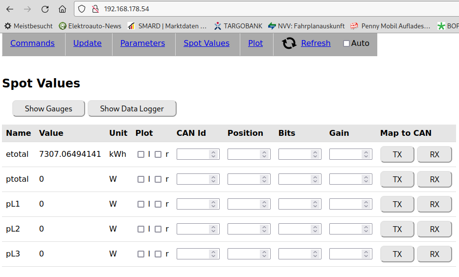

Daten von meinem EBZ werden jetzt schonmal in die Datenbank geschrieben und ich habe eine html-Seite zusammengehackt, die mir in Echtzeit die Werte wieder rausholt. Anbei noch zwei Fotos von der "Hardware" ![20890=3994-Bildschirmfoto-vom-2022-03-24-14-28-52.png|1596x731](upload://9kdVD566b0RQoAggo7oMlHAwQFD.png)
Und nochmal in Ordentlich. Die 500mW fürs ESP Modul kommen vom Allgemeinstrom, ging nicht anders :?
