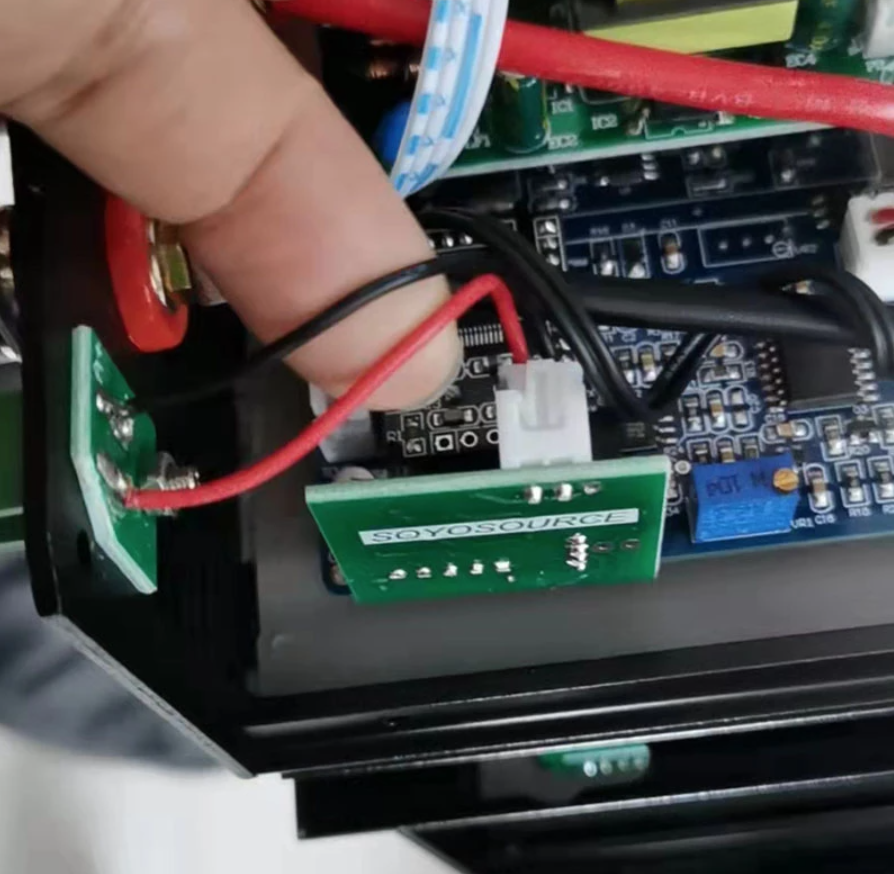

ich bin neu hier und auch gerade dabei ein kleines BKW mit (Nacht)Nulleinspeisung (Ziel ca. 100-150W) zusammenzustellen. Ich habe mich nach einigen Videos und Artikeln auch für den (kleinen) Soyosource 500W entschieden. Hauptgrund war vor allem die mögliche Fernsteuerung der Leitungsabgabe über ein ESP8266 mit digitalem Poti (bspw. X9C503) oder auch direkt dem DAC (0-3.3V) eines ESP32.
Zudem hatte ich gehofft, analog zu den "großen Brüdern" mit 1000/1200W, etwas aus der RS485-Schnittstelle des 500W-Modells herauszuholen (vllt. sogar direkte Regelung statt digitalem Poti?). Ich habe Soyosource schon wg. des Protokolls der Schnittstelle angeschrieben, aber leider keine Antwort erhalten. Bisheriger Plan war deshalb ein mögliches Reverse-Engineering des Codes im Flash der MCU (habe einige Erfahrung mit Ghidra), die wie bspw. im Video von @Solaranlage (siehe Bildchen) zu sehen, ein STM32 zu sein scheint (wie auch in den großen Modellen mit 1000/1200W). Zur RS485 der 1000/1200W Modelle findet man zum Glück hier im Forum, auf secondlifestorage.com und auf Github ja einiges...

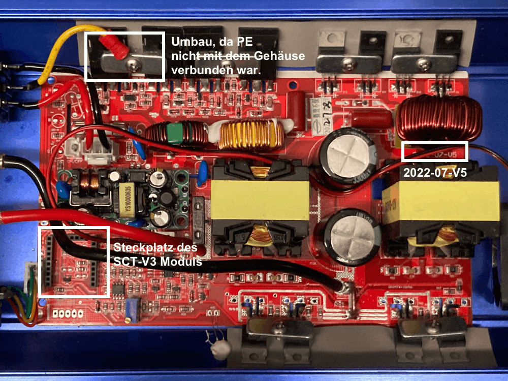

Leider hat der über ebay Kleinanzeigen gekaufte 500W Inverter (siehe Bildchen, 2022-07-V5) inzwischen eine andere MCU. :frowning: Der STC8 (auf dem MCU-Board steht bei mir "SCT8-V3") kann leider grundsätzlich nicht ausgelesen werden (Bootloader hat keine entsprechenden Funktion). Ich bin mir nicht sicher, ob man in China aus Preisgründen oder gerade deswegen vom STM32 umgestiegen ist. :o)

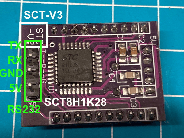

Da ich beim Auslesen der RS232 des STC8 per Python 9800 baud (Pin-Header aufgelötet) nicht wirklich weiter gekommen bin, wollte ich mal in die Runde fragen, welche MCU in euren Soyosource Invertern (500er oder auch 1000er Klasse) verbaut ist (bitte aufgedruckte Version des "Mainboard" angeben!). Habt ihr evtl. sogar ein (altes) MCU-Board mit STM32(!) "übrig", das ihr mir für ein paar Tests (Flash auslesen) vorübergehend zusenden könntet?

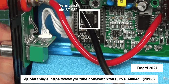

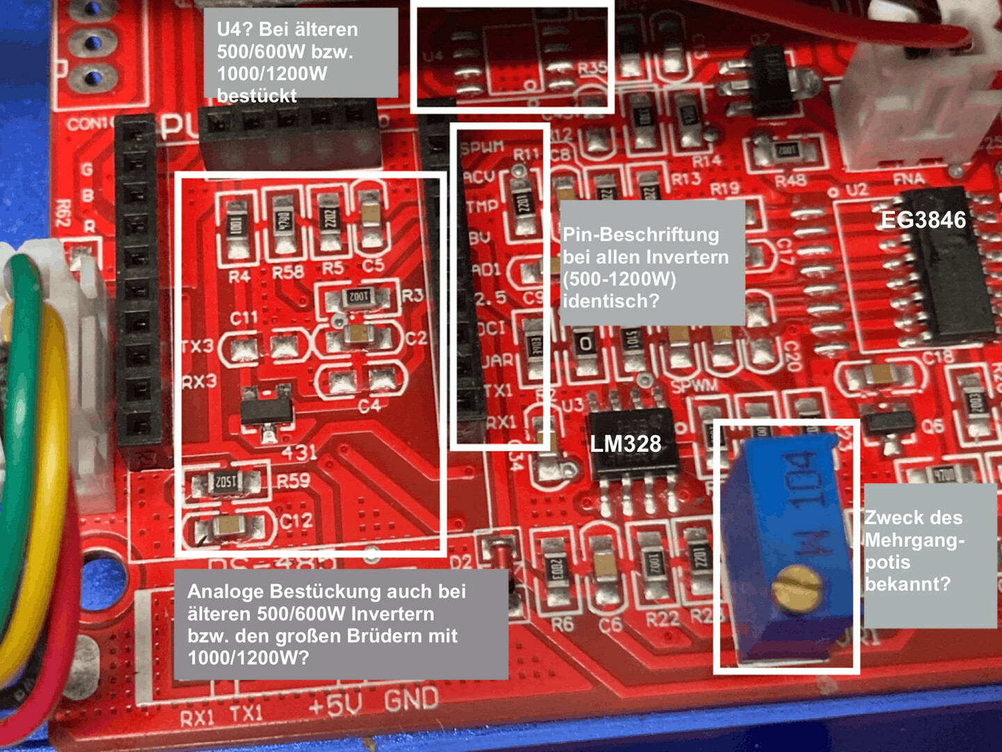

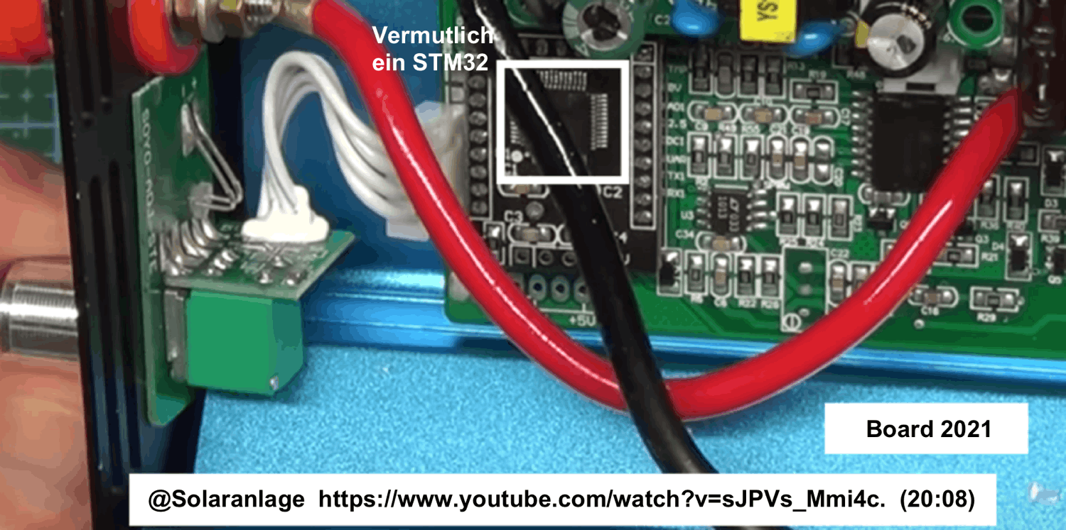

Außerdem würde mich interessieren, ob sich neben der MCU in den 500er-Invertern (Modell 2021-XX grünes Board und nun 2022-XX rotes Board?) auch die Bestückung (vor allem unterhalb des MCU-Steckboards) geändert hat (siehe Bildchen)? Steckt(e) vllt. sogar in allen Soyosource Invertern (klein/groß) das gleiche MCU-Modul (früher STM32 heute STC8) oder gab es nur beim 500er Modell ein MCU-Wechsel auf den (billigeren) STC8. Wie sieht die Bestückung eures 500/1000/1200W Inverters - auch unter dem MCU-Board - aus (Fotos per PM willkommen!)? Hab ihr im Falle es 500er Modell den Chip U4 (rechts oberhalb der MCU) bestückt?
Auf Aliexpress habe ich den Shop Jesudom(R) gefunden, der offenbar MCU-Module für die Soyosource 1000/1200W Modelle verkauft...zu sehen sind auf den Bildern sowohl Module mit STM32 aber auch der (neue?) STC8. Hat jemand bei diesem Händler schon gekauft? Was habt ihr bekommen?
Hier zu guter Letzt noch ein paar Mitschnitte der RS232 Daten des STC8 (angeschlossen TX/RX-Cross-Over an einen USB-FTDI-Adapter). Es kommen scheinbar nur Daten, wenn der Inverter im Batteriebetrieb ist (Poti aktiv). Die MCU spuckt immer 5 bytes im Sekundentakt aus, wenn der Inverter produziert. Auf der 12V-Seite hatte ich nur einen kleinen 10Ah Bleiakku zur Verfügung, deshalb war ich in der Leistungsmessung etwas nach oben beschränkt (bei ca. 100W war Schluss).

Hier noch das Python-Skript zum Auslesen der RS232 des STC8 über zusätzlich aufgelötete Pin-Header auf dem MCU-Modul.
#!/usr/bin/python3
import serial
from time import time
t0 = int(time()*1000)
s = serial.Serial(port='/dev/ttyUSB0',baudrate=9600,timeout=0)
print("connected to " + s.portstr, flush=True)
count=1
while True:
for c in s.read():
t = int(time()*1000) - t0
print(str(t) + ',' + str(count) + ',' + str(c) + ',' + hex(c), flush=True)
count = count+1
s.close()

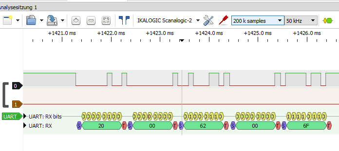

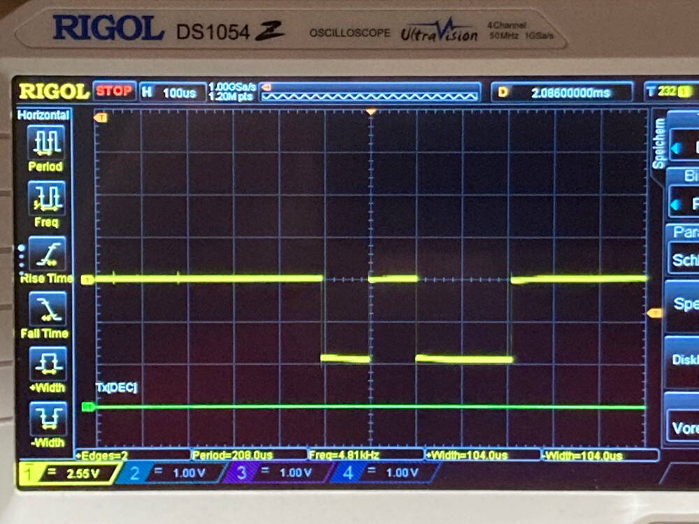

um die Bautrate festzustellen wäre ein Oszi, oder ein logicanalyzer praktisch.
Das günstigste wäre so ein teil:
Mit der Software von saleae kann man das teil auslesen,
Dann hängste das an GND und den UART und siehst high und low signale.
Damit kannst du die Zeit messen, wie lange da ein high/ low anliegt und die baudrate berechnen.
Keine Bange, bei der Baudrate der RS232 des SCT8 von 9600 bin ich mir recht sicher. :wink:
  • Pulsebreite 100us im Oszi und Logic-Analyzer
  • Dekodierung der 5 Bytes im LogicAnalyzer analog zum Pythonskript

Der kleine 500/600 hat ja auch noch einen 4 poligen Anschluss, welcher auch an das CPU Board geführt wird, und beim großen 1000/1200er als Schnittstelle für das LCD und Tasten-Feld benutzt wird. Verbunden ist das alles, aber es funktioniert offenbar anders bzw. nicht.
Das Schaltungsdesign wird vermutlich irgendwie kopiert worden sein und der Rest ist dann über Software angepasst worden. Auch der Poti geht direkt an das CPU Board.
Könnte man ja mal versuchen was passiert wenn man das CPU Board vom Großen in den Kleinen verpflanzt. {green}:scared:
Ich hab bei meiner Bastelei das CPU Board gehimmelt. Bei Aliexpress gibt es in verschiedenen Varianten für verschiedene Spannungen und extra für die 500W oder 600W. Hatte mir ein solches passend Bestellt. Weil ich nicht wusste ob es nur die CPU erwischt hatte hab ich noch einen neueren GTN-600 mit Spindelpoti gekauft. Der ist im inneren fast identisch aber das Gehäuse ist kleiner und hat jetzt 2 Lüfter. Meiner meinung nach macht es keinen Sinn das Protokoll zu analysieren. Die ändern in der Firmware irgendwas und dann geht das alles nicht mehr.

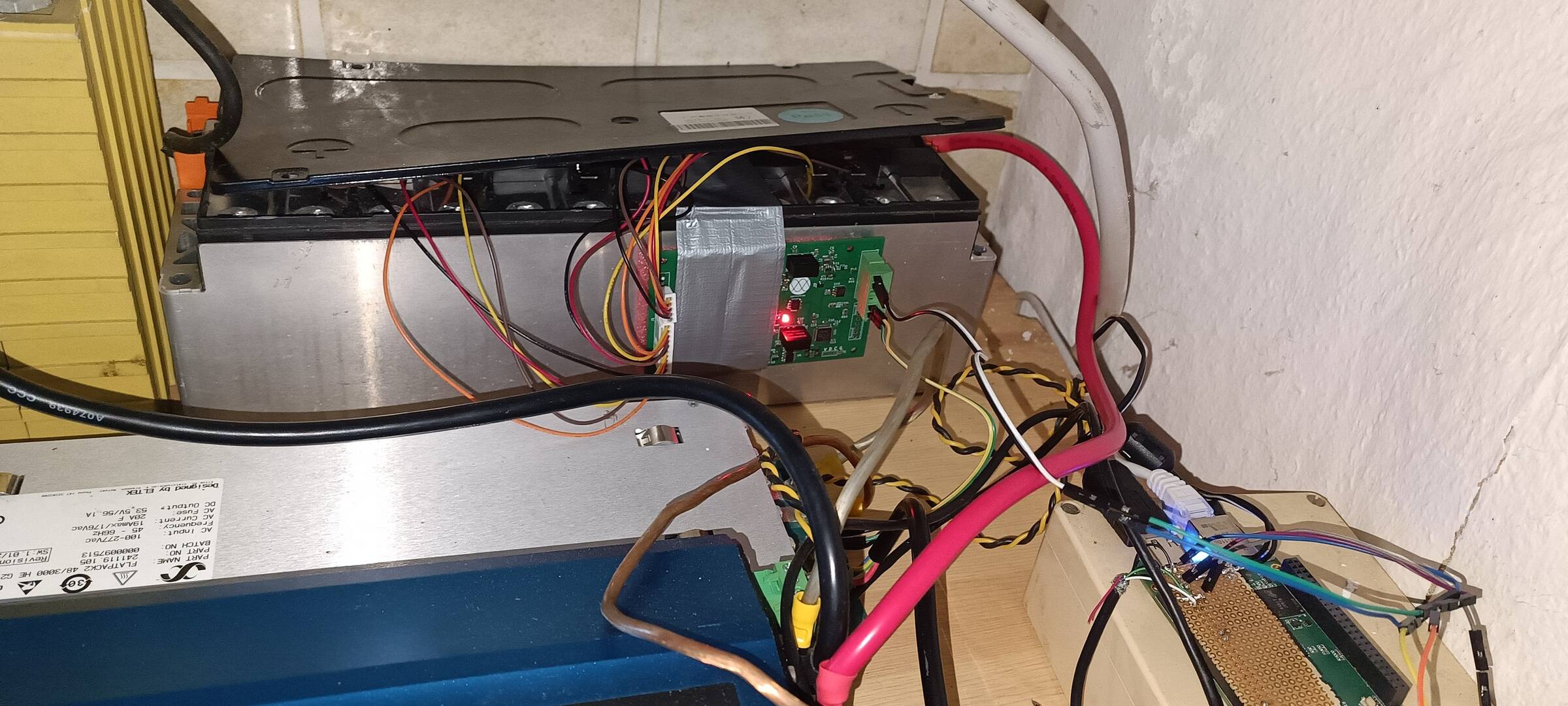

Gerade nicht so die besten Zeiten mit meinem Batteriesystem. Ich habe ein Relais eingebaut, dass das Ladegerät abschaltet wenn es nicht gebraucht wird. Doch damit fingen die Probleme an. Erst Verlust der CAN-Kommunikation und jetzt keine Kommunikation mehr mit dem Soyo ?
Weder über RS485 noch über TTL. Wenn ich ihn ans Netz anschließe speist er eine Zeit lang mit um die 70W ein (vielleicht durch mein Labornetzteil begrenzt) obwohl es keinen Befehl dafür gibt. Es kommt keine Antwort auf die Requests über die TTL-Schnittstelle und keine Reaktion auf Leistungsvorgaben über RS485. Die blaue LED blinkt manchmal, manchmal ist sie ganz aus und manchmal immer an. Die grüne LED auf dem kleinen Schaltnetzteil flackert etwas. Unstabile Versorgungsspannung?
Habs auch mal über den PC mit USB-Adapter probiert, da kommt auch keine Antwort. Ich vermute dass ich irgendwie unzulässige Spannungen durchs System geschickt habe. Was mir nicht klar war, ist dass der DC-Eingang vom Soyo nicht galvanisch vom Logik-GND getrennt ist.
