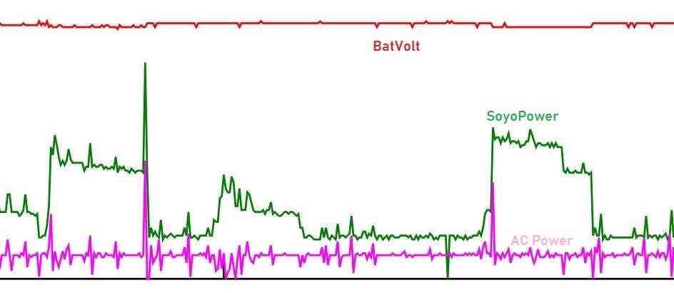

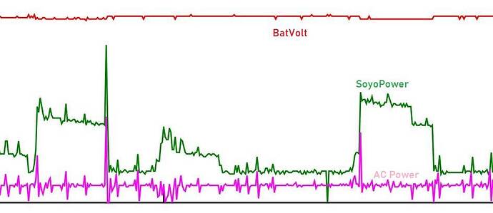

Hie das regelverhalten des Soyosource an batterie mit "50W target". Die regelung versucht einen verbrauch von 50W zu erreichen, magenta kurve, gemessen mit shelly 3EM. Die vom soyo geforderte leistung is die grüne kurve. Rot oben batterie spannung.
Man sieht er regelt den gefrier und kühlschrank und grundlast sauber auf 50W aus.
Was mich stört sind die zacken überall. Sind das übertragungsfehler vom shelly oder stimmt etwas am algo nicht oder ist das normal?
Ohne Skalen an den Verläufen lässt sich das schwer sagen.
Grundsätzlich sind bei großen Änderungen am Verbrauch immer auch Zacken zu sehen, wäre auch bei perfekter Regelung so.
Wieviele Soyos werkeln da?
Die Zacken sind ganz normal und nicht zu verhindern; keine Regelung der Welt ist schnell genug dafür. Ich regele auf 15W Rest-Verbrauch statt auf 0W, damit die kleinen Zacken nicht zu viel unbeabsichtigter Einspeisung werden.
Scheint ja gut zu laufen. Spikes habe ich auch bei meinem Multiplus. Ist nicht zu verhindern, wenn sich beispielsweise ein Herd dazu schaltet.
Eine Skala über eine Stunde und die Angabe der Watt auf der y-Achse würde mich auch interessieren. Wie schnell ändert die Soyo Ihr Regelverhalten?
